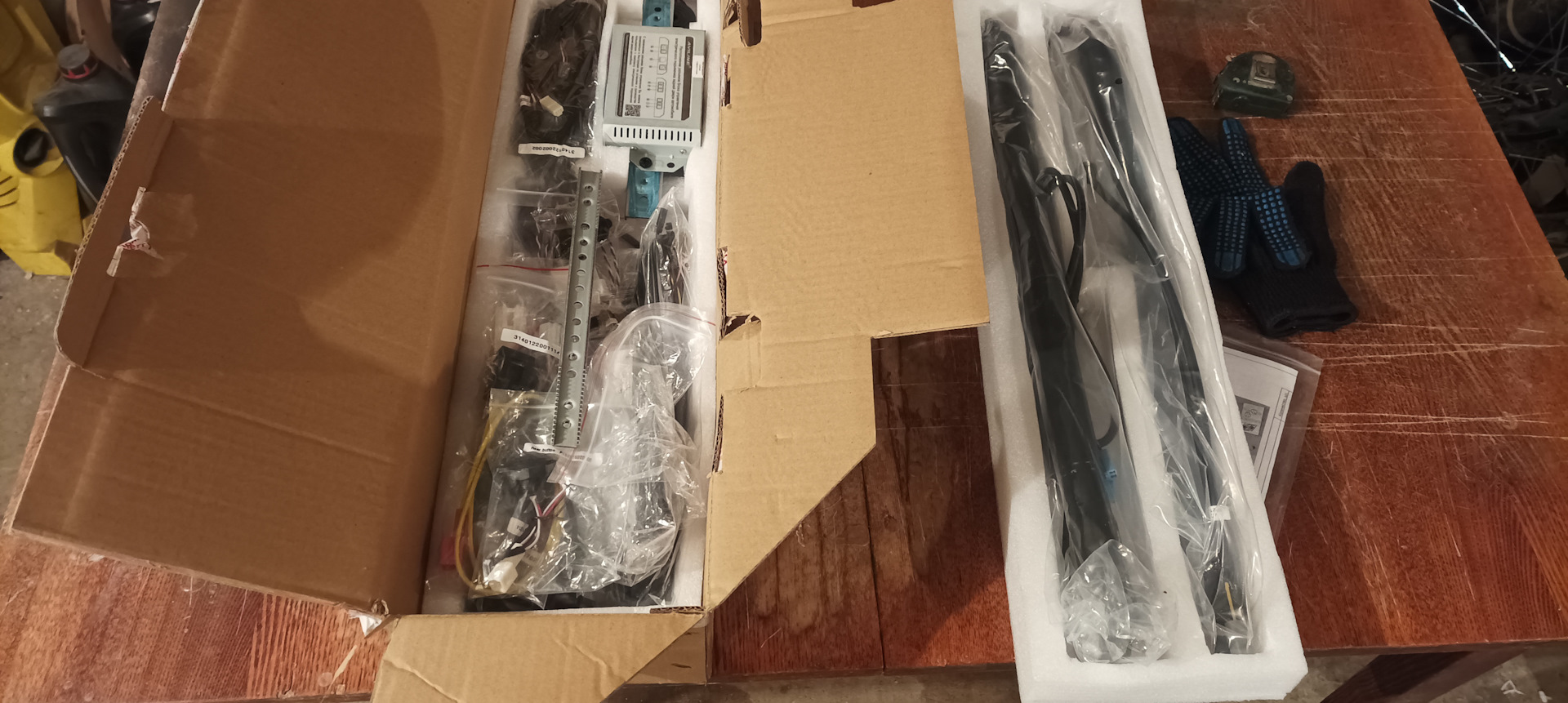

Покупал на авито дешевле оказалось, получил вот такую коробку
внутри инструкция и полный комплект для установки

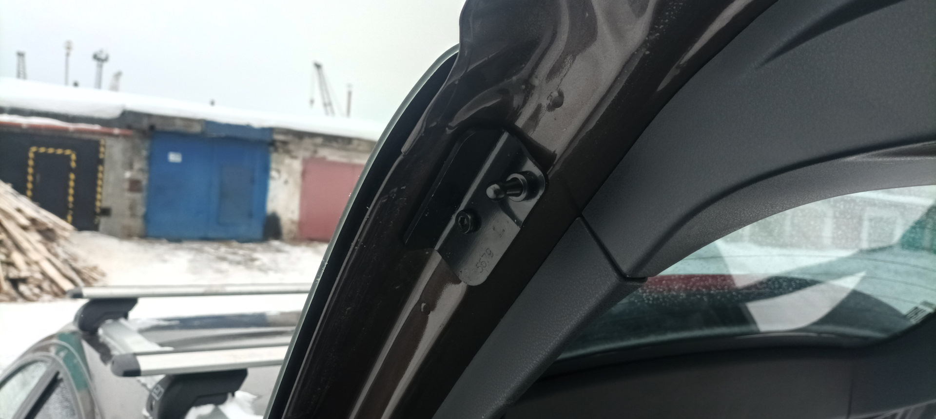

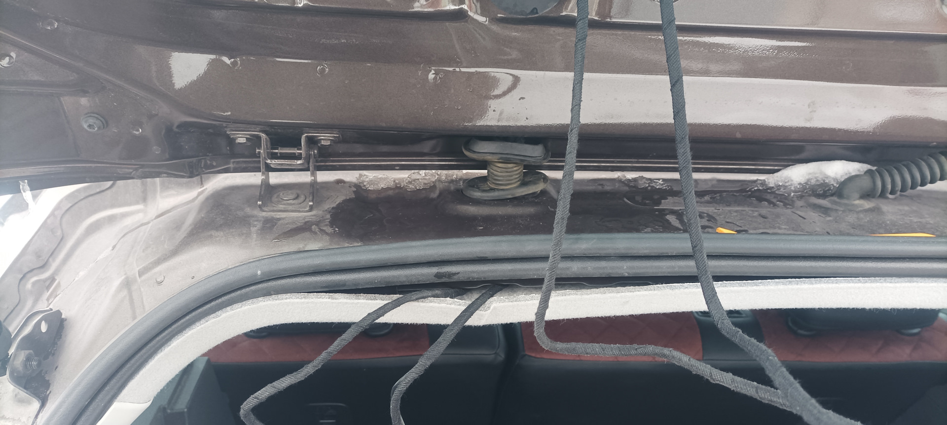

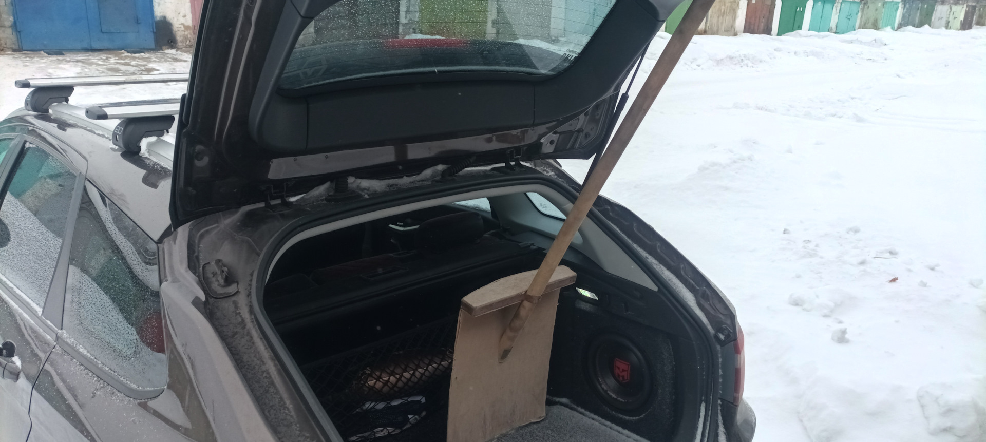

Дверку подпер лопатой и снял штатные упоры
установил крепеж из комплекта

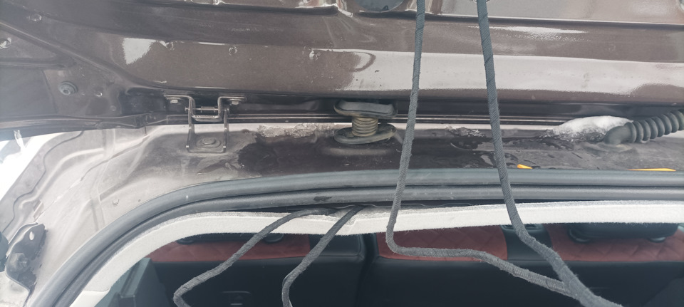

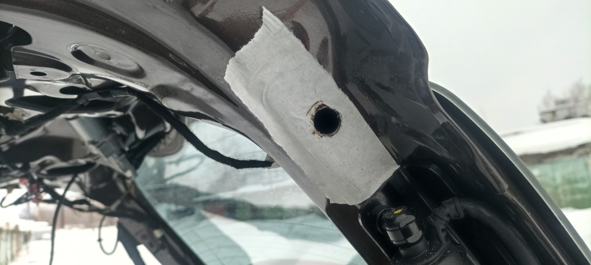

и новые упоры, затем разобрал обшивку двери и багажника, разметил на двери места сверления отверстий и вырезал фрезой из комплекта,

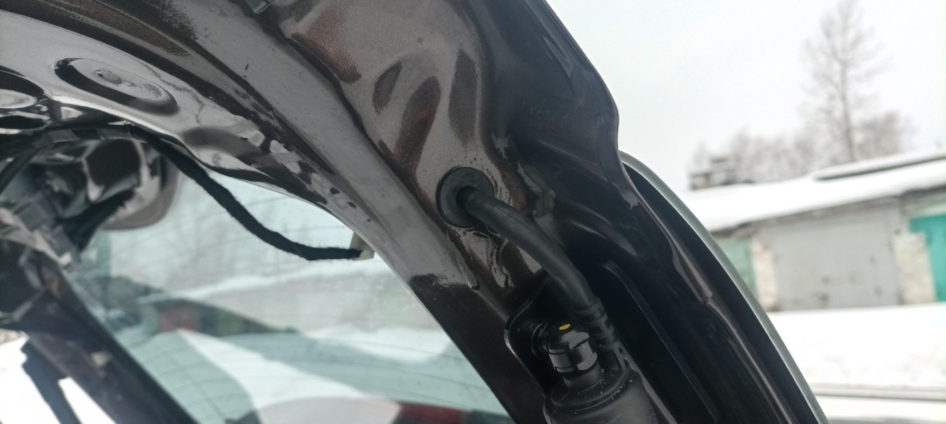

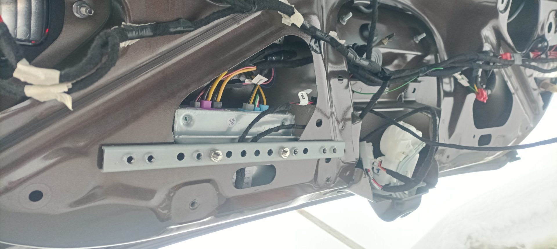

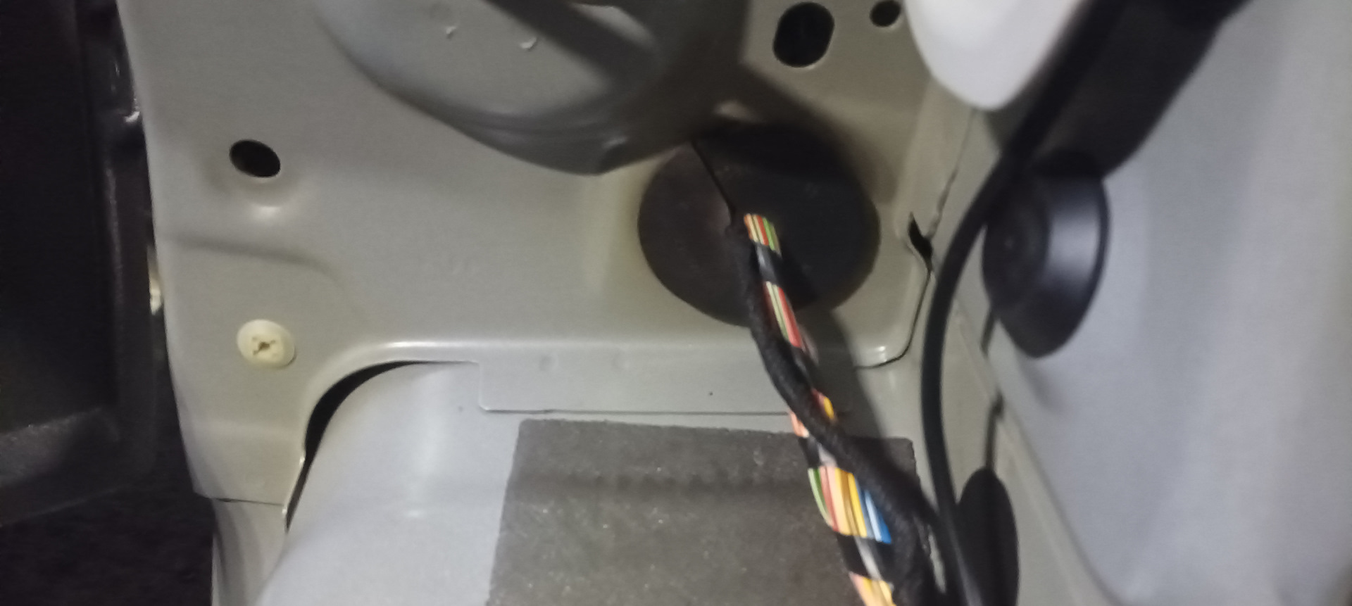

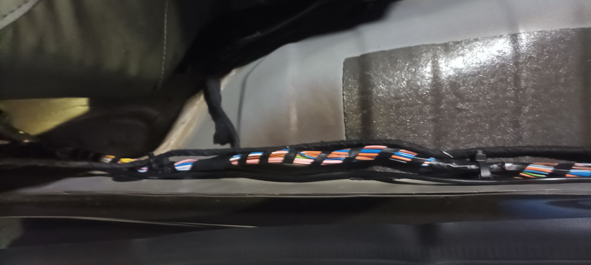

продел провода

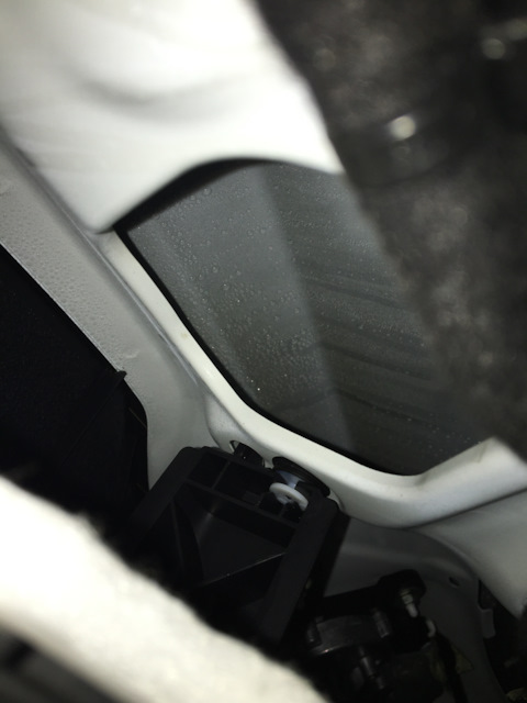

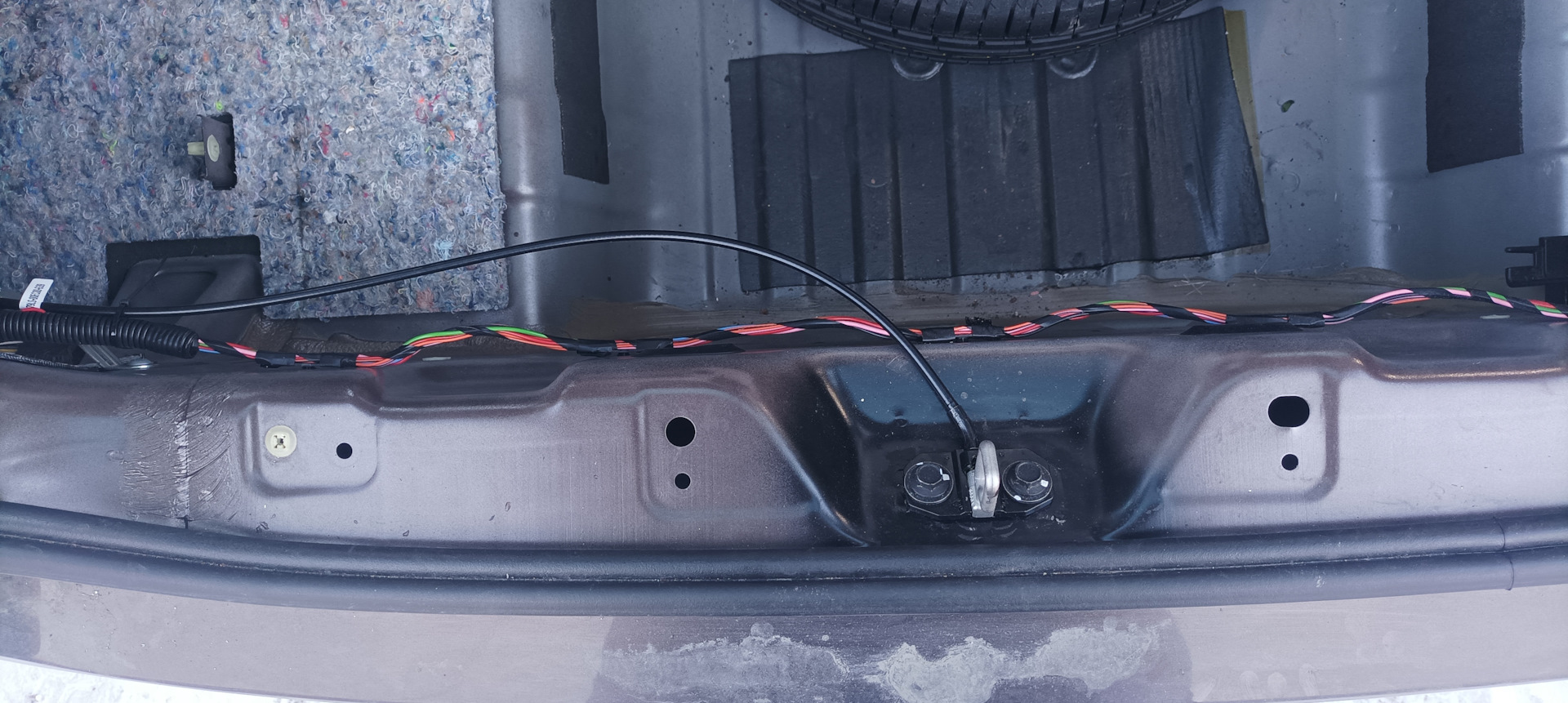

далее провода подключения провел из салона в заднюю дверь

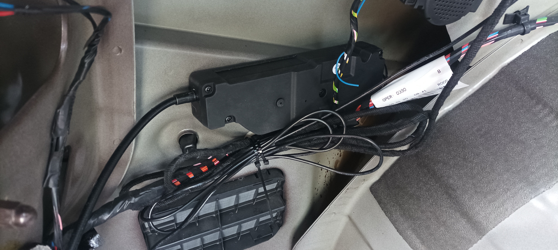

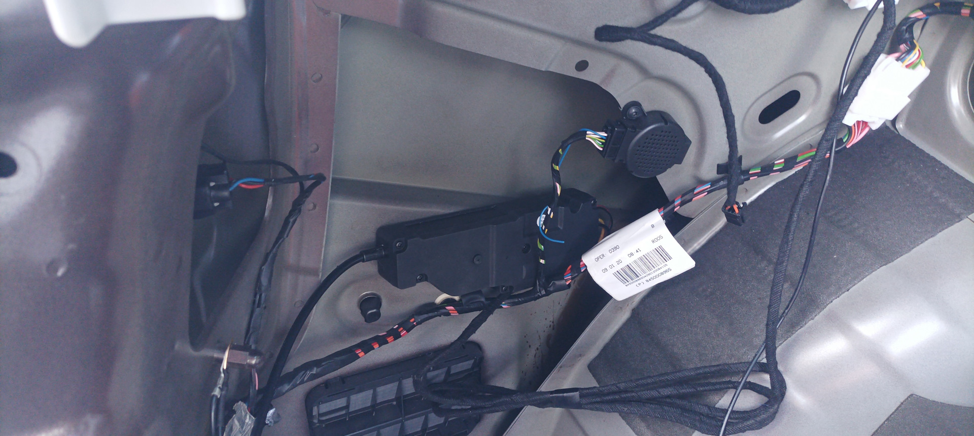

смонтировал блок управления на двери подключил провод к кнопке замка
затем установил петлю дотягивания с приводом
провода смотал и подтянул стяжками

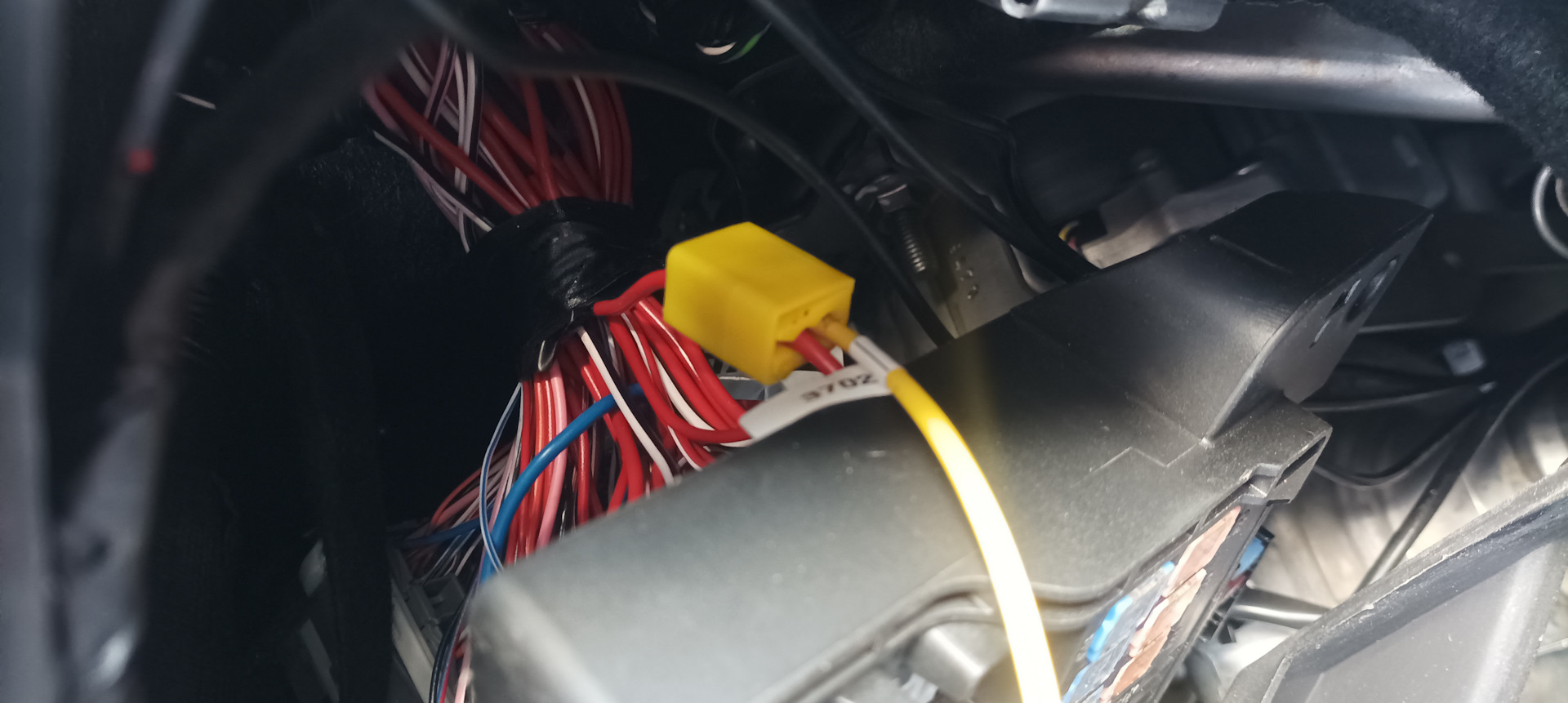

далее по штатному жгуту протянул проводку к блоку предохранителей

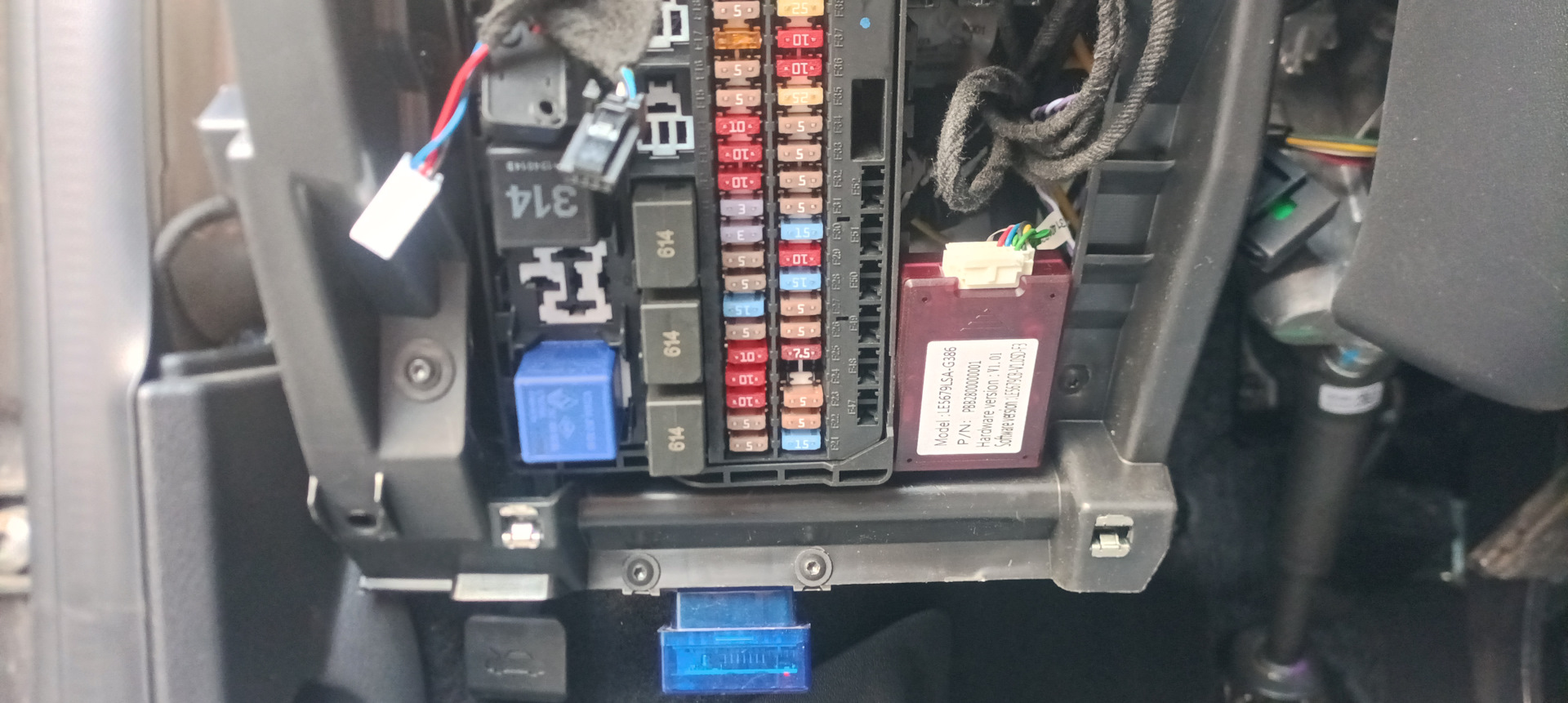

ну и тут немного я встал в стопор, в инструкции написано подключить провод питания к красному проводу и все, зная что в разных комплектациях разная проводка к чему подлючать не понятно до этого было все разъем в разъем, смотрел на драйве и в интернете так ничего толком и не нашол, в итоге подключил к предохранителю f43 который отвечает за замки дверей
лишние провода подмотал и стянул кан модуль приклеил к блоку предохранителей

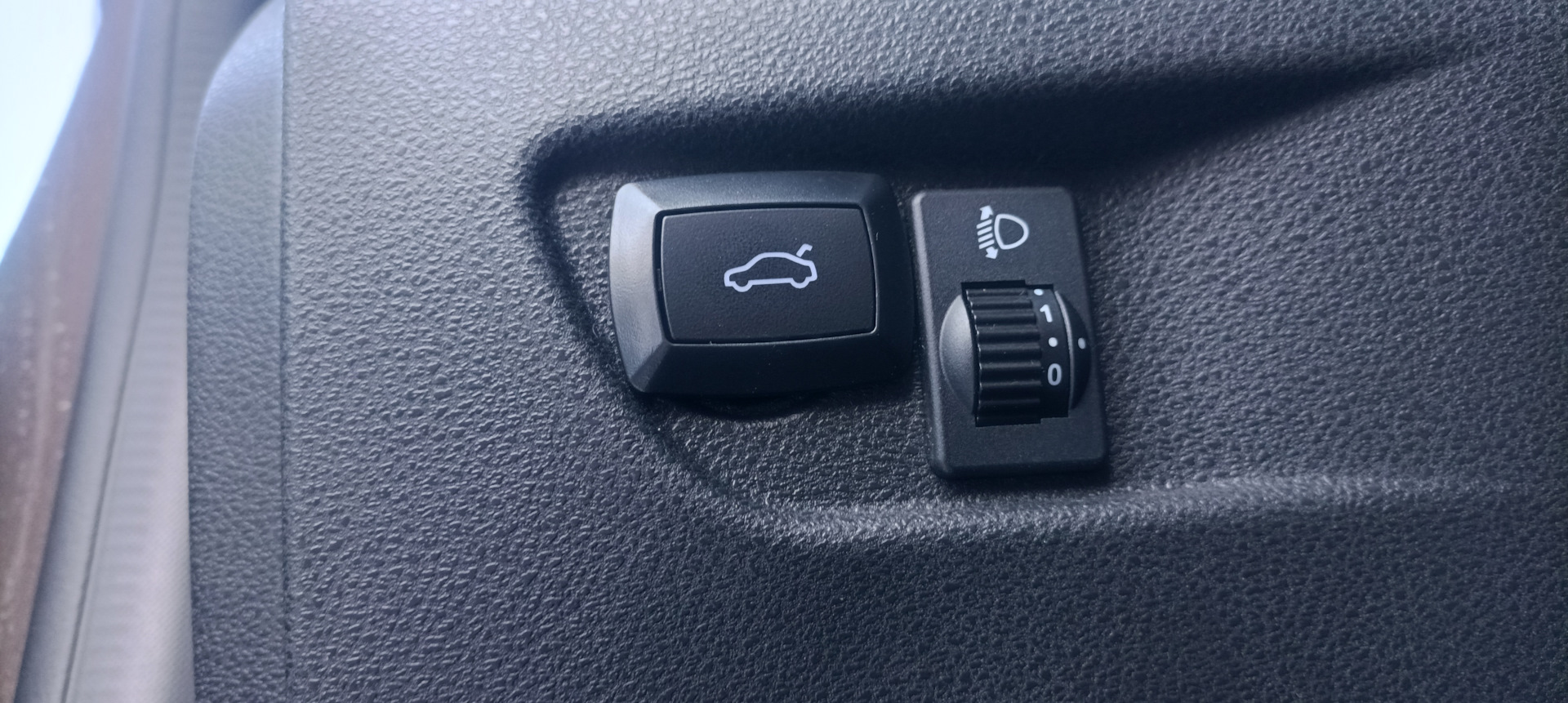

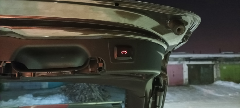

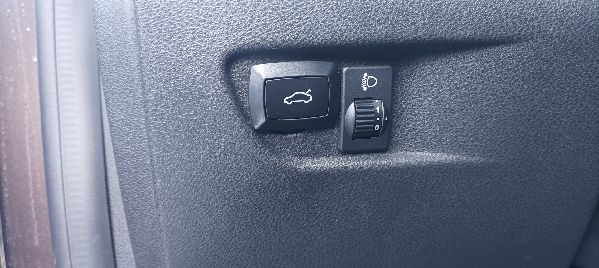

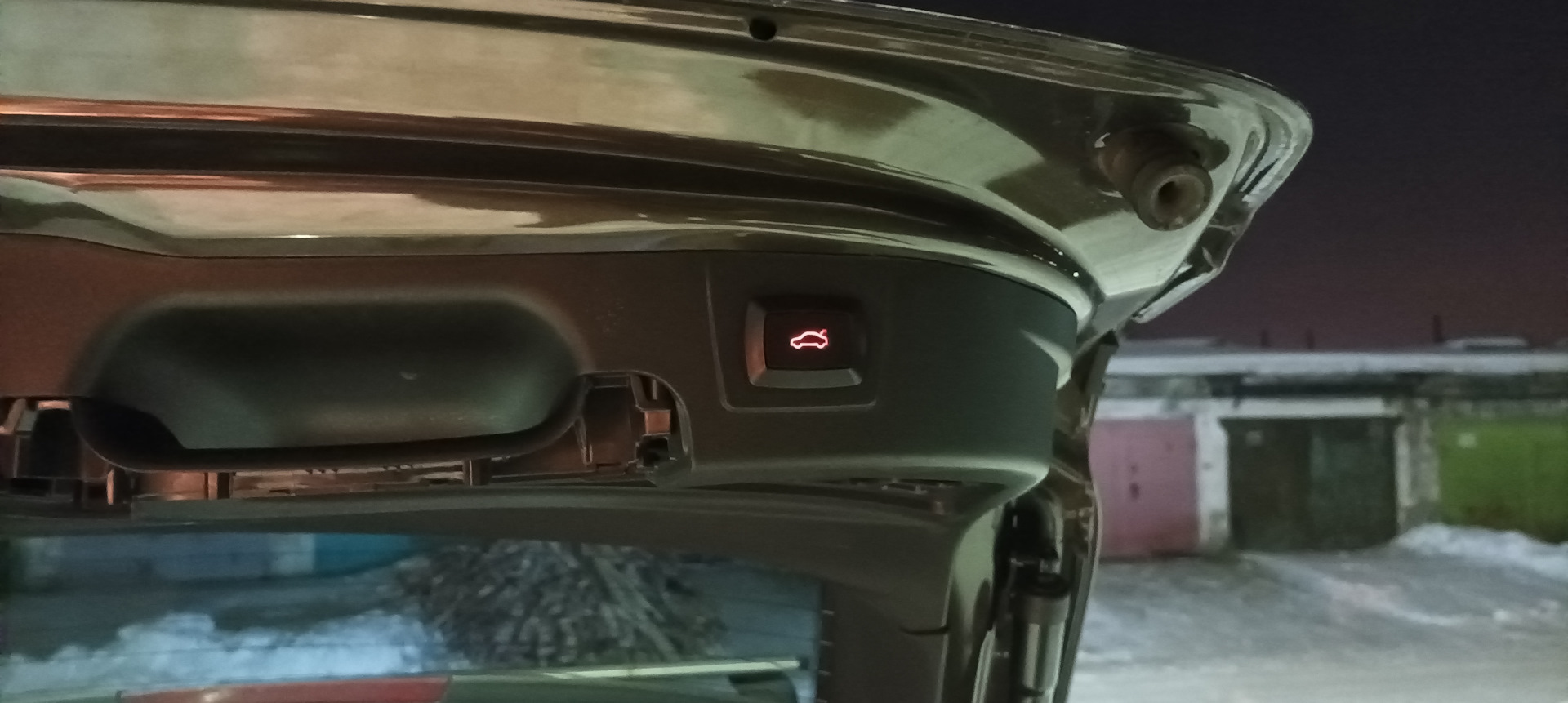

установил кнопку на переднюю панель,
она немного великовата и под ней есть щель ее конечно не видно если не присматриваться
мне это как то не понравилось пошол в ближайший магазин ВАЗа и купил кнопку штатную но она оказалась замкнута, а в комплекте разомкнута буду дальше искать подходящую кнопку.

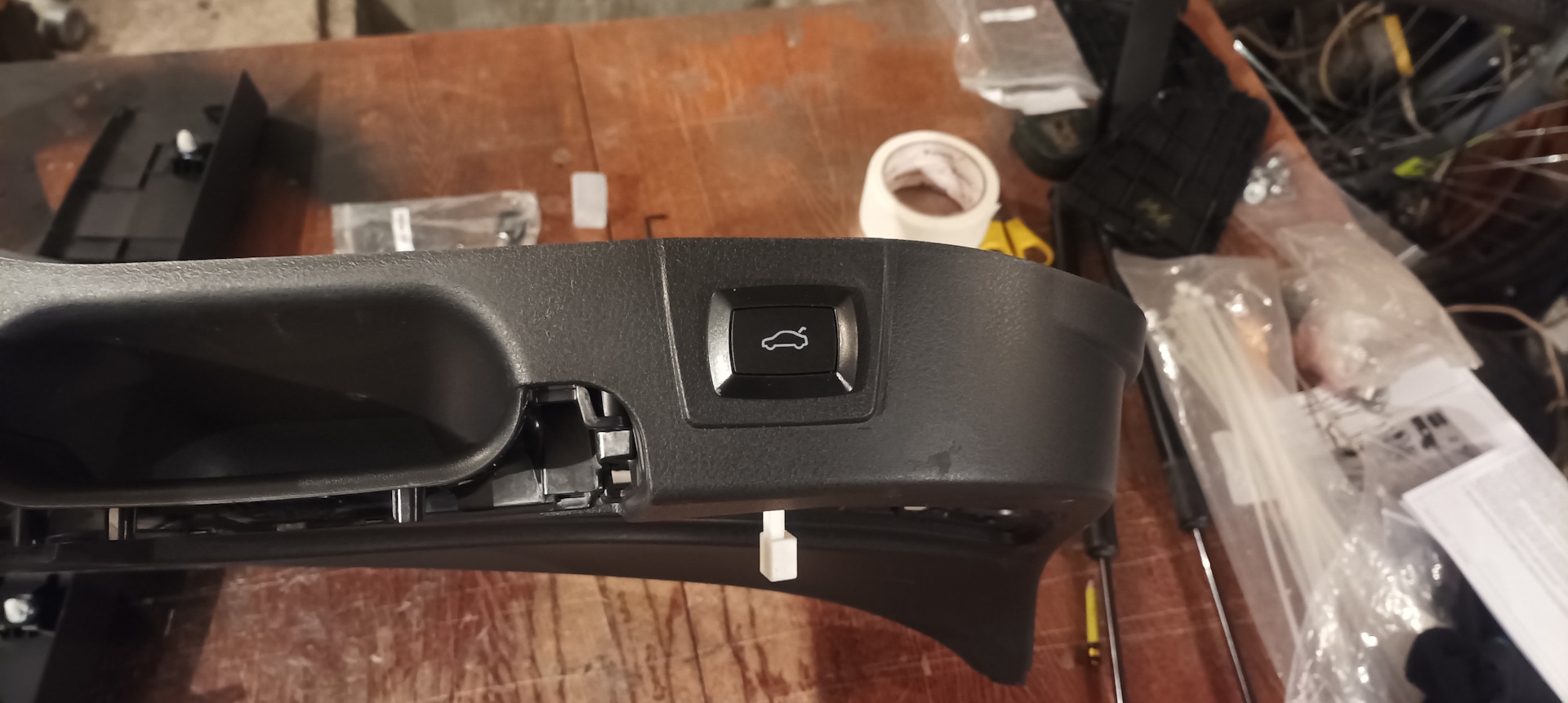

На обивке багажника также фрезой высверлил отверстие и поставил кнопку из комплекта
она подсвечивается
