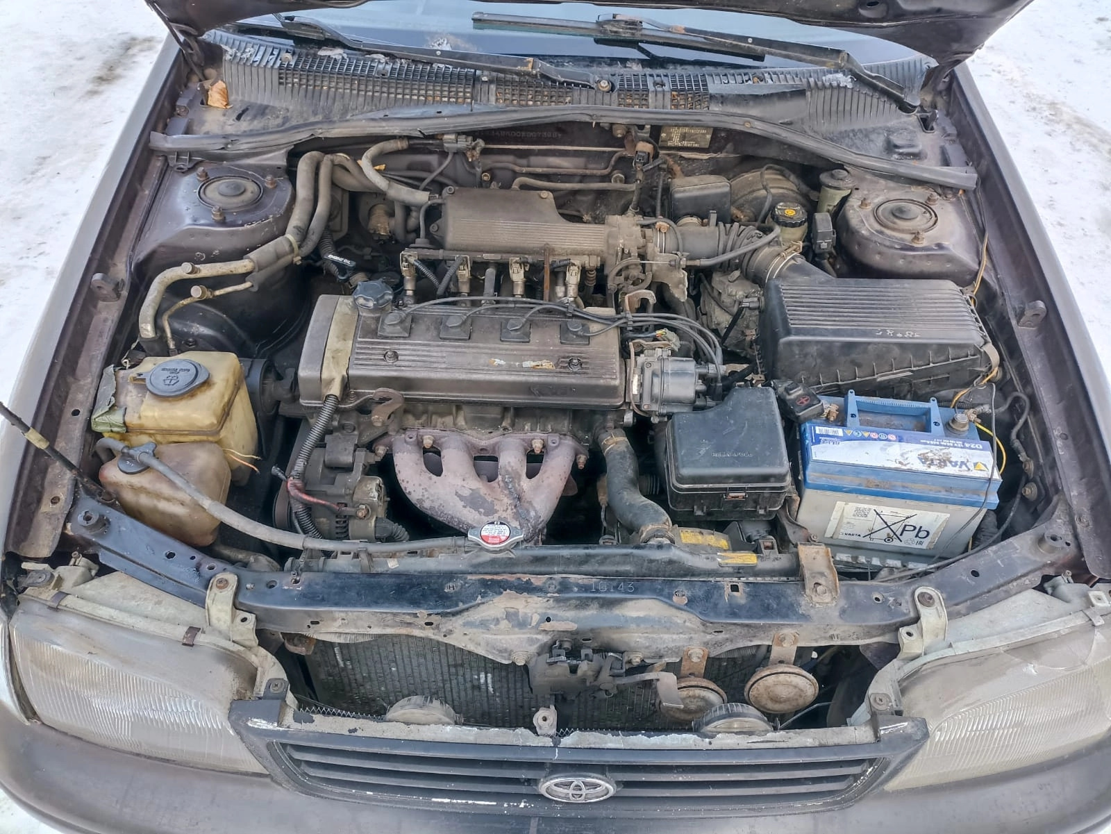

По мне самое обидное, что чел не заценил той фишки данного авто, что мотор STD. Я их сколько пересмотрел, все LB как на подбор.
Что такое STD, я думал там лб обычный стоит 1.6 107л.с.
Это чисто японский мотор, как на праворульных Тойотах того времени.
Странно, машина британка, ездила по Европе потом через латвию в Россию мотор родной вроде как
Здесь вариантов не много: либо такой мотор стоял с завода, либо его уже поменяли. В последнем случае немного переделывают проводку и получают лютого франкенштейна. Он конечно работает, но не так, как исходный STD.
Фишка STD заключается в его большей мощности, работе на нормальной смеси и применении недорогого лямбда-зонда.
На это лямбда отключена была, но ехала она на все свои 107 коней это 100%
Som61rus

Ну так РИО делает 14 сек до 100, а Карина-Е — 10 с мотором, который на фото.

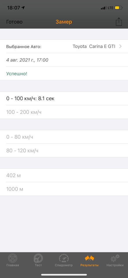

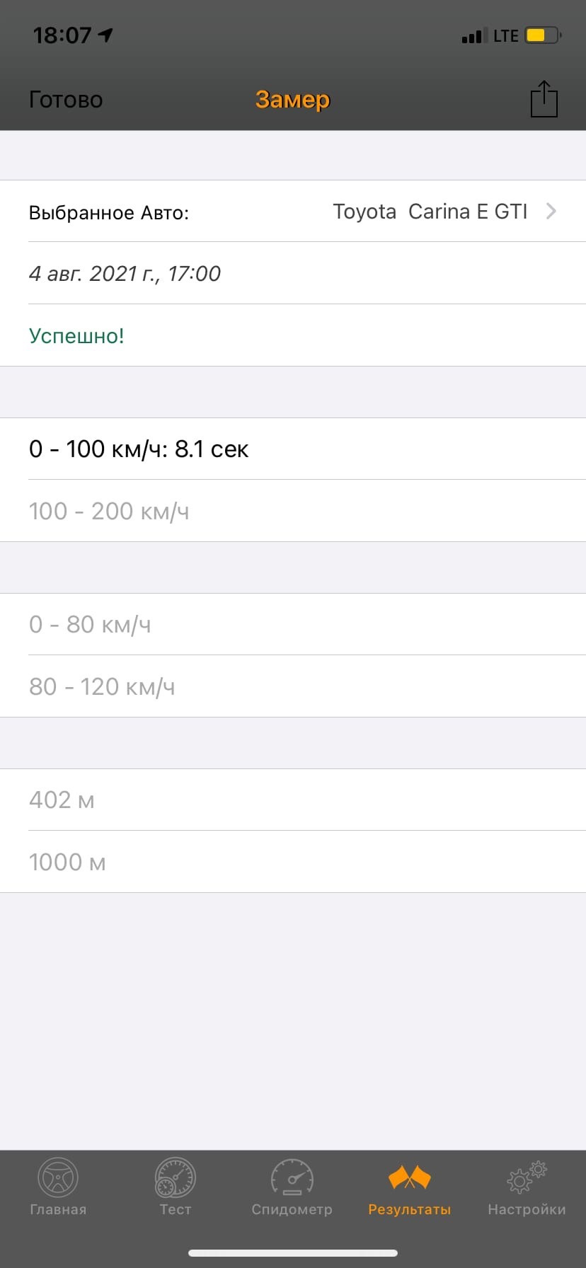

На своей замерял 2х литровой 8.1сек ехала тем летом, хотелось бы полный привод и вообще песня)

Там и клапаны одинаковые. Разные только болванка ГБЦ и впускной коллектор. Ну еще блок заслонок, которого нету на STD. Все остальное одинаковое.

Вакуум какой-то интересный. Увеличенный?
Думаю и за того что она с абс, поэтому вакумник по больше
