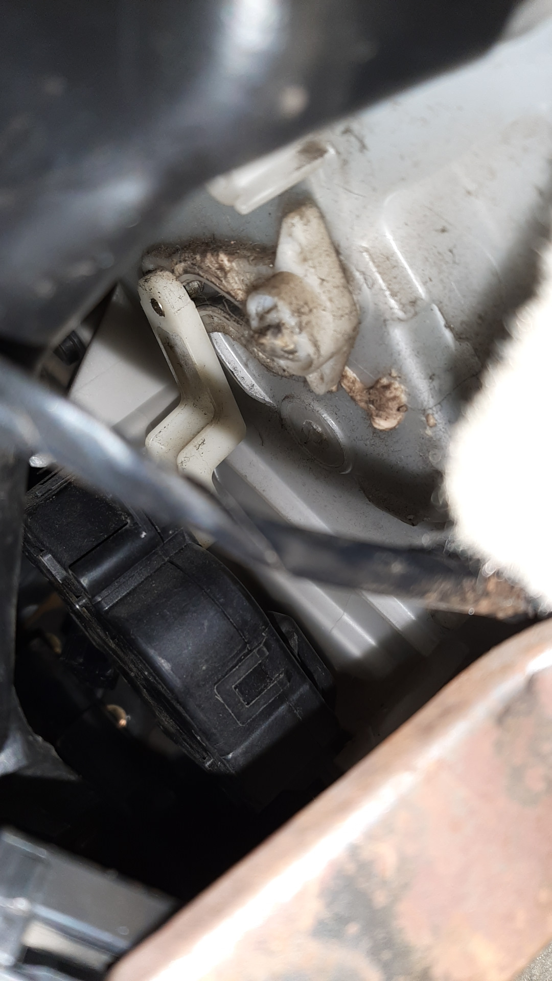

Ребят я не знаю как воевать уже, левая сторона холодная и все
Что до ремонта что после ремонта
Заменил все, радиатор, антифриз, помпу, промыл систему 3 раза, лавром
Ну холодная и все мать ее .
Ну че за на х ?
Привода рабочие заслонки бегают
Холодная печка

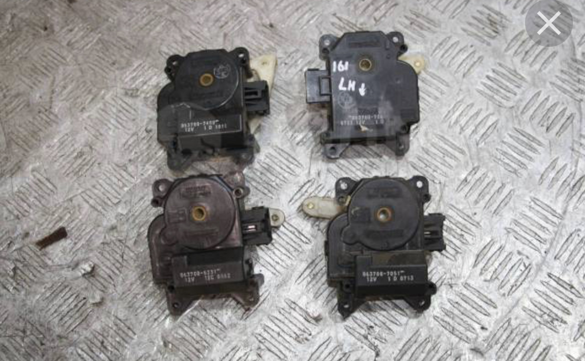

Проверь диагностикой и будешь точно знать, заслонка или нет.в статье красиво и понятно расписано

Подразобрать придется под рулем не много и сервопривод видно будет
Заслонки проверяй все.
С левой стороны где разъём диагностики снизу Большая пластиковая панель. Ее снимаешь( част на болтиках, часть на защелках) и на корпусе печки увидишь регулятор печки. Три болта открути, сними и передвинь вручную заслонку. Если пойдёт тепло-регулятор под замену.
Или поставить его только в горячее положение
Да, поставь и катайся дальше, пока к тебе едет заказанный регулятор
Под рулевой колонкой получается он да ?
Справа от рулевой колонки на корпусе печки( за замком зажигания.
Выглядит примерно так
Спасибо огромное
Пожалуйста)
