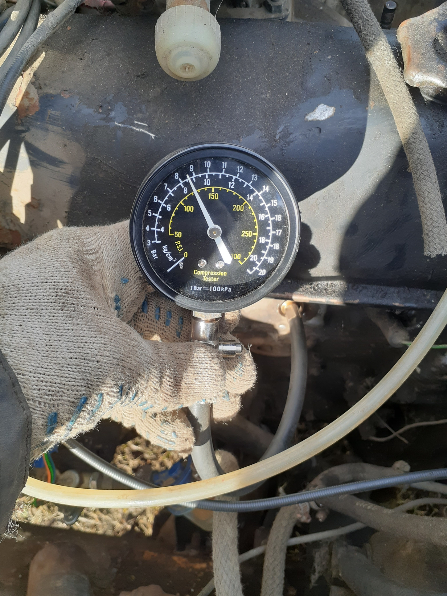

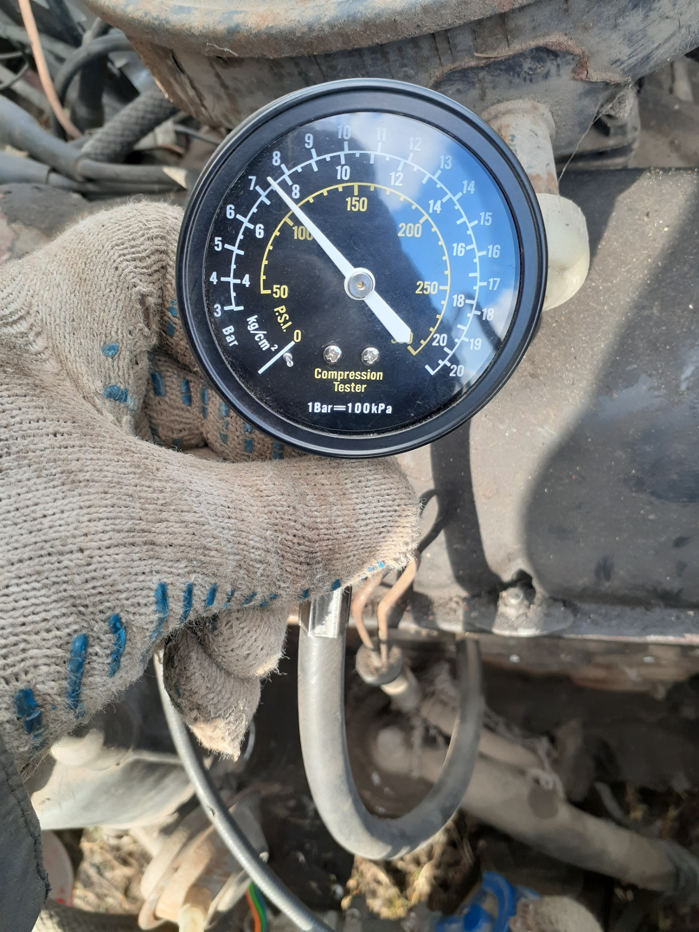

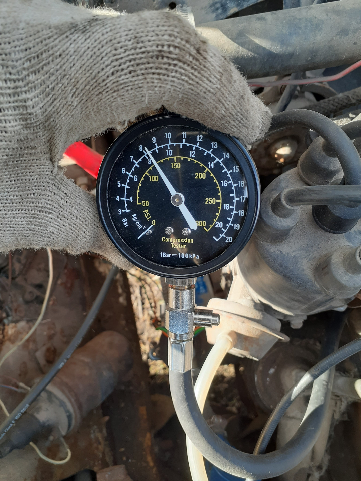

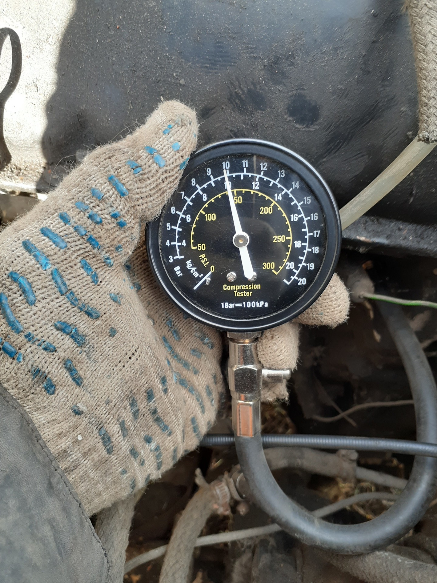

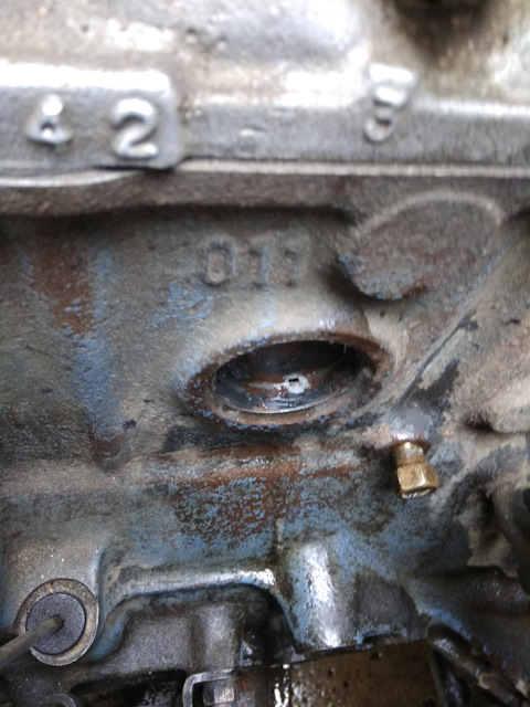

Всем привет, выслушаю ваше мнение насчет компресси, мотор 1.5, замер на холодную, побегает или в капиталку.На фото первый цилиндр далее по порядку. Всем мир, истерикам и нервным не смотреть)))
На моей шестёрке было в трёх горшках по 8-8,5, в четвертом вроде 10 или 11, не помню . Нормально ездила и заводилась, в последнее время прям резвость появилась какая-то. А потом как то перед восторженным другом "- ух ты, шестерочка" газнул я до полного пару раз и поехал домой из города, там то на трассе моя компрессия и закончилась, еле дополз. На утро не завелась, 1и 2 цилиндр показали 5,5 дальше даже не мерял. И ведь дотянула до дома . Летом буду делать. Если машина на долго, то капить деньги и готовится к ремонту. А если нет, то ездить пока не продадите, она ещё походит.
Во первых компрессия меняется на теплую (минут через 15-20 остывания после рабочей температуры), а во вторых компрессия более-менее равномерная, так что можно ездить и ничего страшного нет. У знакомого был копендос с компрессией по 6 очков в каждом и норм запускалась(летом) и по полям гоняла
А, так ей просраться нужно) Конечно там кольца залегли, зачем сразу вскрывать, если явных признаков нет. Можно поездить немного и мерить компрессию, если будут положительные сдвиги, то продолжать и смотреть.
Ну так можно же капнуть масла в цилиндры и ещё раз замер сделать, и понять в чем проблема в кольцах или клапанах. Может локально или кольца подкинуть или гбц снять посмотреть что там
