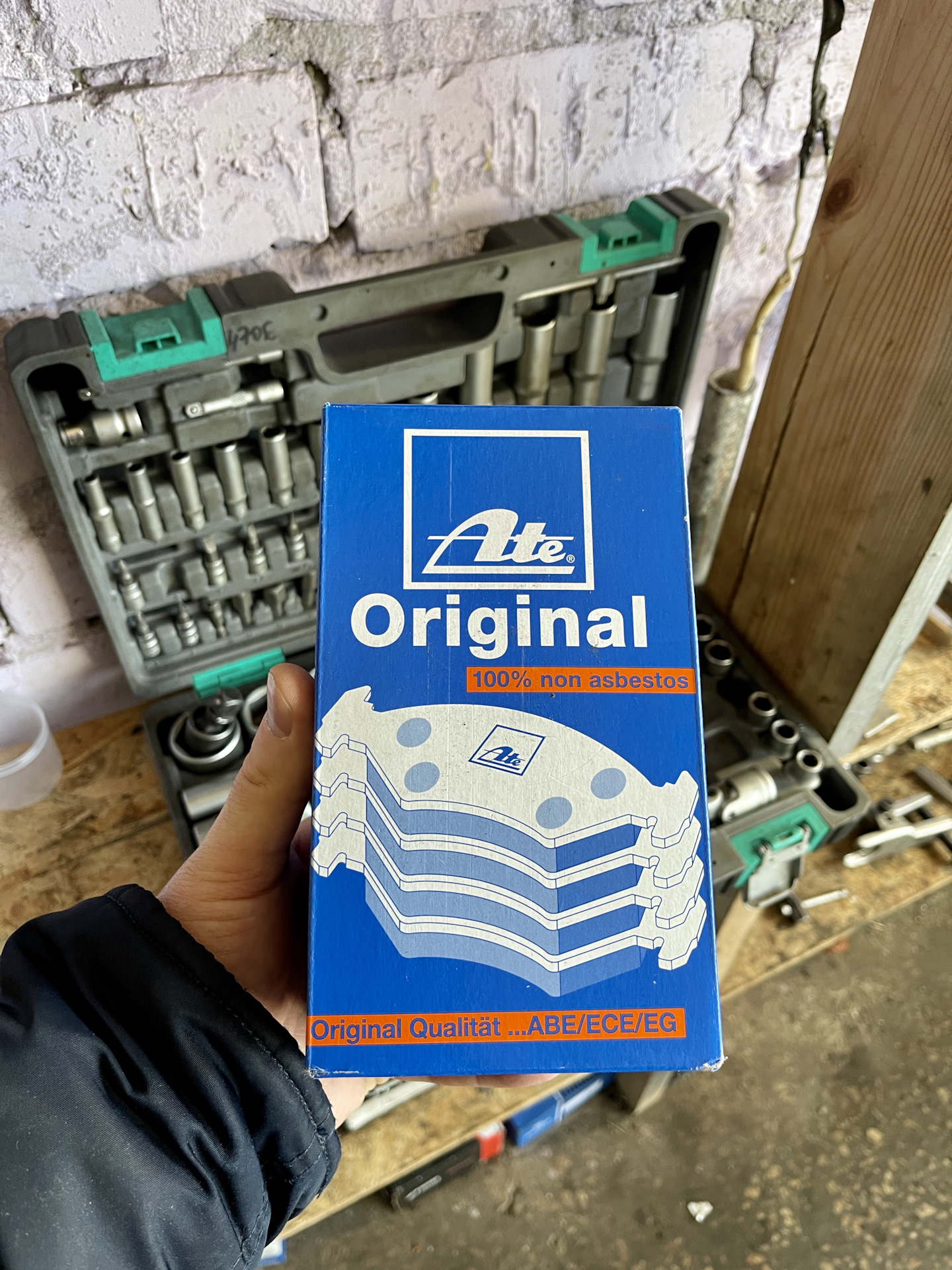

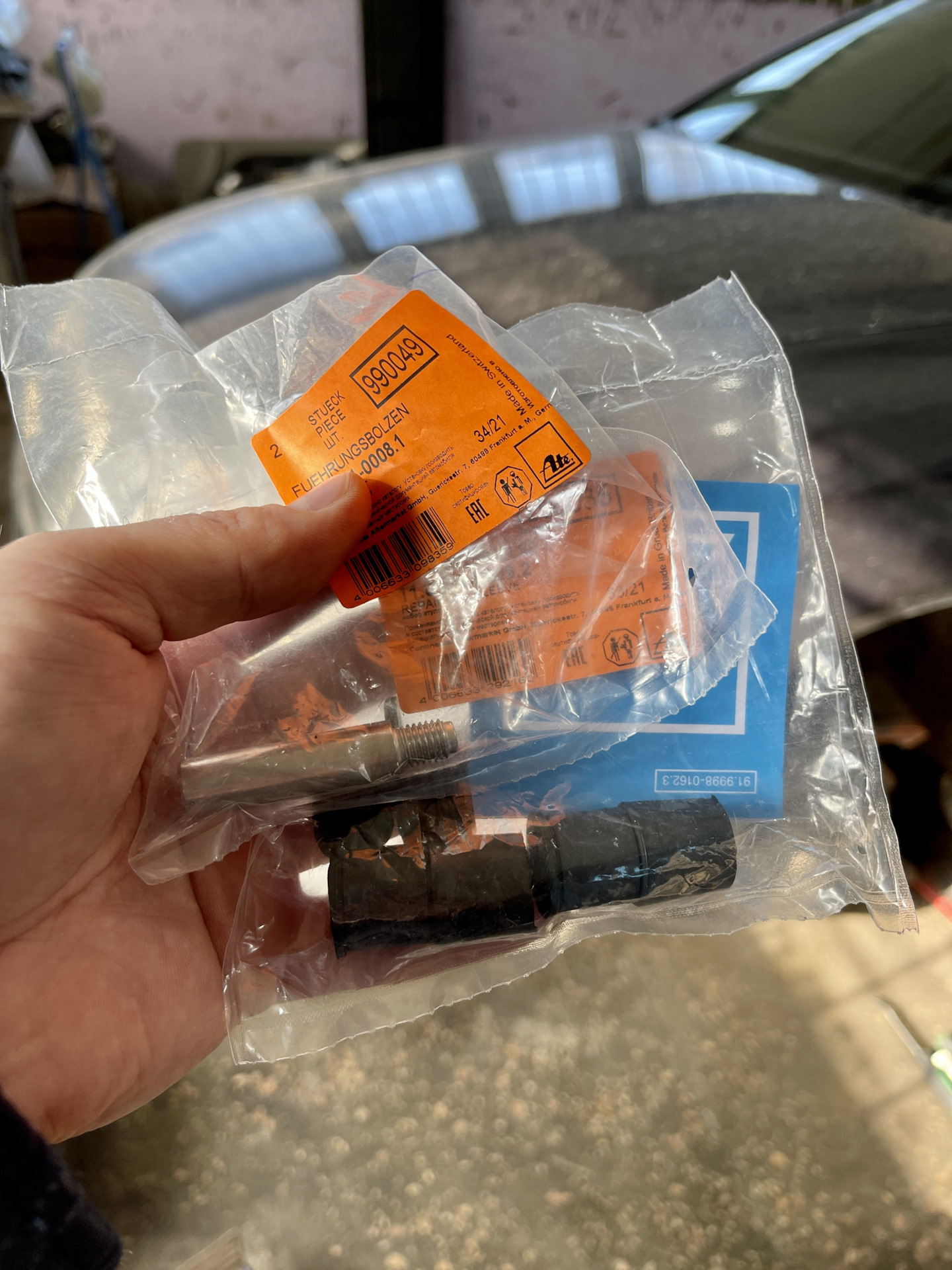

В ситуации которая недавно произошла с моими колодками, послушав здесь рекомендации, я прислушался и вчера заказал ATE колодки и ремкомплект суппорта.
Сегодня они приехали и мне их заменили.
Замену всю выполняли как мне и рекомендовали, а именно: обезжирив втулки и направляющие, убрав тальк и смазав посадочные места всё было собрано и установлено. Кстати, направляющие действительно не магнитятся.
Что ж посмотрим, решится ли проблема с износом внутренних колодок.
Запчасти на фото: 990049

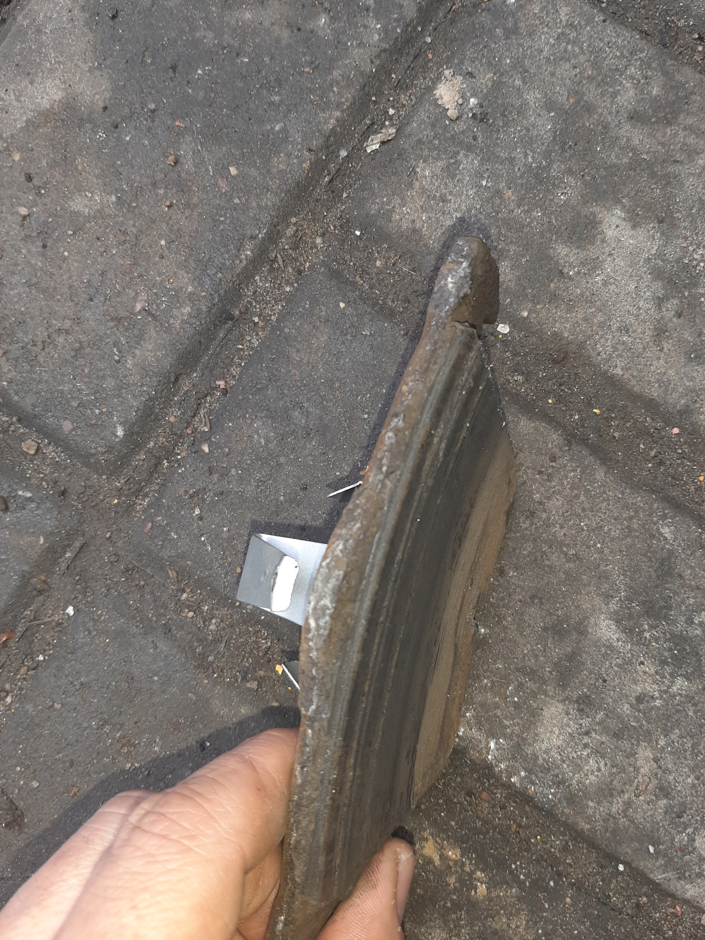

Установил колодки ATE проехал 11тыс, внутренние в хламе. наружные колодки как новые (направляющие не мазаные). Вчера поменял колодки, опять ATE, на этот раз направляющие помазали — посмотрим как будет

Пробег 7000 . Колодки icer ( многими рекомендованы) были отправлены в мусорку. Появилось сообщение на приборке- об износе колодок. Диски стоят ATE ( пробег 7000). Ремкомплект суппорта — замена 7000 назад.
Но у меня присутствует износ скобы…

Поверь, ничего не решится, проходили.
Ну, ниже у человека всё решилось.
soltisa
Наплавка и шлифовка скоб + замена всех расходников. Как итог — равномерный износ.
Если на скобах борозд от колодок нет, то должно решиться)
Всё норм. Ровненько.
