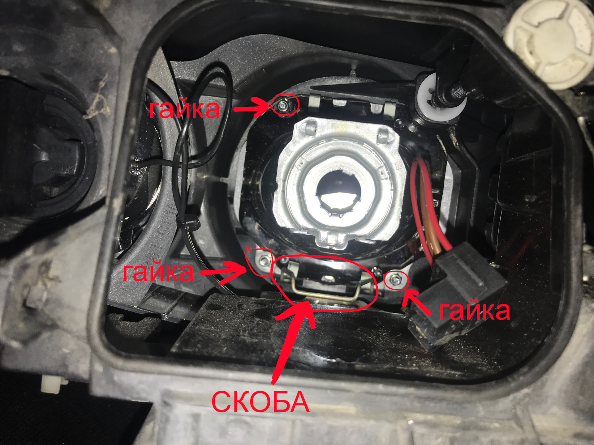

Свет в Audi стал совсем плохой, в сравнении с другими машинами в потоке.
Предполагал, что всему виной "уставшие" отражатели фар.
Думал над установкой би-лед или би-ксенон.
Но все это уж очень геморно как то. Возится с разбором-сбором фар. Переходные рамки под линзы мудрить.
Вспомнил, что в гараже с 2013 года валяется разбитая оригинальная фара.
Решил посмотреть что там с отражателем. Минут пять повозился с разбором. Там все просто. Вынимаем скобу (просто сжать ее с двух сторон пальцами и тянем на себя) и откручиваем три гаечки головкой на 5 (5 или 5,5).
Немного покрутив в корпусе, линза и отражатель у нас в руках.
Отражатель оказался в идеальном состоянии.
А сняв с авто линзу с левой фары увидел, что отражатель весь мутный и местами выгоревший.
В сборе поставил отражатель и линзу от битой фары в целую.
Свет стал намного лучше!
Разница в яркости между правой и левой фарой огромная.
С правой фары тоже сниму отражатель и попробую восстановить с помощью вакуумной металлизации.
Посмотрю что из этого выйдет.
Но в любом случае с левой фарой не зря повозился.
Так что не спешите корячить китайские линзы. Попробуйте восстановить свои.
