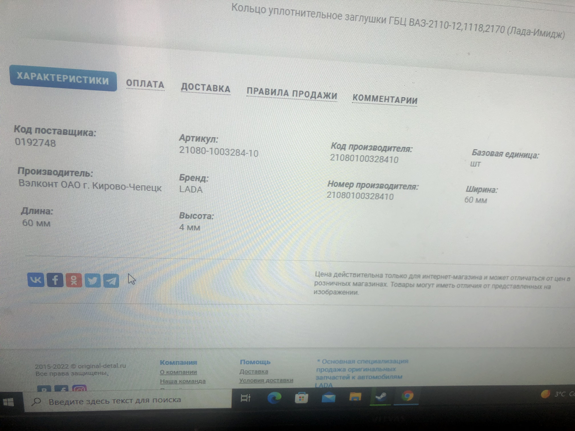

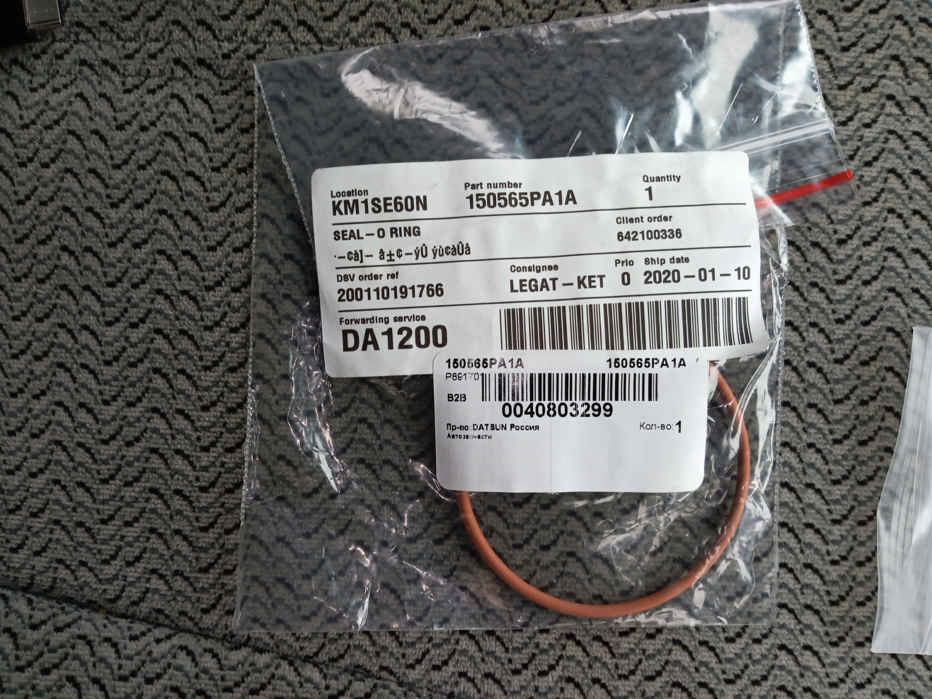

Подскажите может кто знает размер уплотнительного кольца задней крышки распредвала( заглушки гбц) на ваз 8кл, заранее спасибо

21080100328410 (60*4)
И да, еще момент: оригинальное кольцо потолще, чем кольца от трамблёра. Такой момент тоже нужно учитывать при подборе
Как я понял от трамблера 3мм толщина а оригинальное 4мм
Я не замерял, но при визуальном сравнении очень хорошо видна разница.
21080100328410 — кольцо уплотнительное под заглушку;
21110100328400 — кольцо уплотнительное под болт

У меня на 2115 засопливила заглушка, в магазинах оригинального кольца не было, дали от трамблера. Два кольца, большое и маленькое. Можно поставить маленькое, но надо обязательно щедро промазывать герметиком. Но и то ненадолго. По итогу заказал оригинальное уплотнительное кольцо и кольцо на шпилку, пришли через 5 дней, поставил без герметика, прошёл месяц, возле заглушки всё сухо
На каком сайте заказывали?
Автопитер. Мне в Астану из Перми через 5 дней привезли, но Вам по срокам всяко будет меньше идти
Достаточно открыть каталог деталей или поискать поиском его номер. С точным размером некоторые проблемы его просто так не измеришь, а КД в открытом доступе нет. Целесообразно ставить то, что на фото
В магазине сказали что подберут но только по размеру, я по артикулу деталь нашёл но размеров ее не могу найти, вот и обратился сюда может кто знает точный размер

Спроси ремкомплект трамблера 2109. Я так покупал. В наборе 3 кольца, один из которых подходит
Ставил от трамблера в комплекте 2 кольца, одно большое другое маленькое, маленькое одел но это ненадолго помогло, опять потекло
В основном по шпильке течёт в этом месте
У меня через кольцо пробивает

Либо 69 либо 65 по наружке
Evgeny14Y
По толщине 3 мм
Evgeny14Y
По толщине стенки тоже 3 мм
Это от трамблера?
Да
Evgeny14Y
В общем кольца
ф69 × ф63 х 3
Или
Ф65 Х Ф59 Х 3 ММ
Я нашёл такие размеры

Именно так
SS96
В общем кольца
ф69 × ф63 х 3
Или
Ф65 Х Ф59 Х 3 ММ
Большое спасибо.
