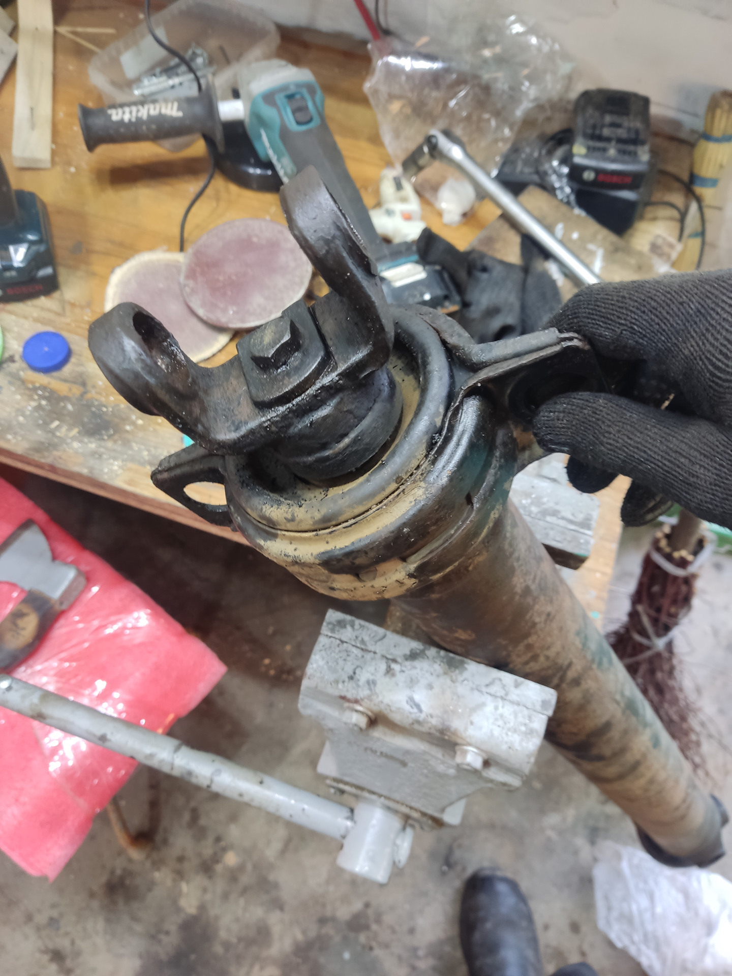

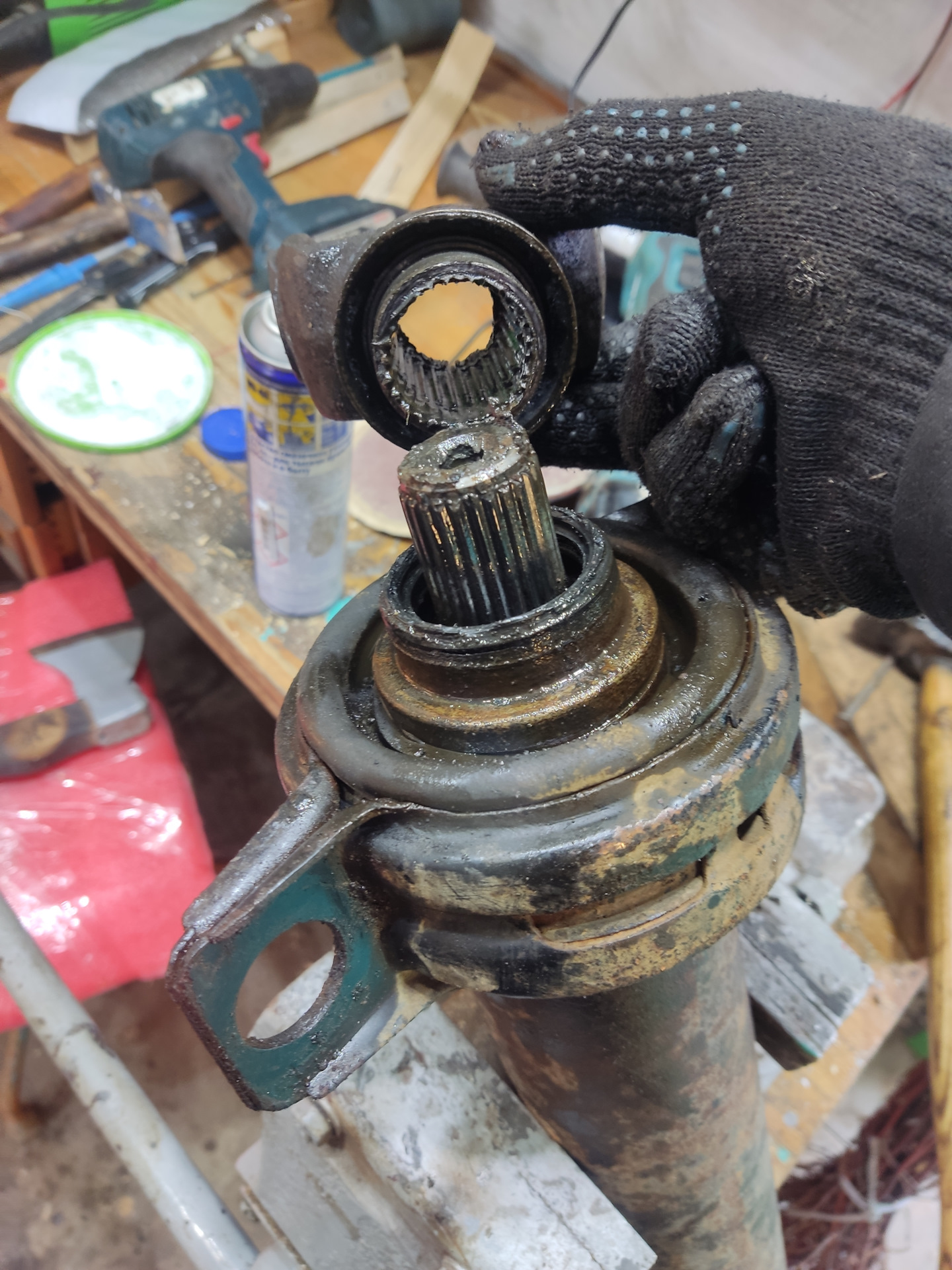

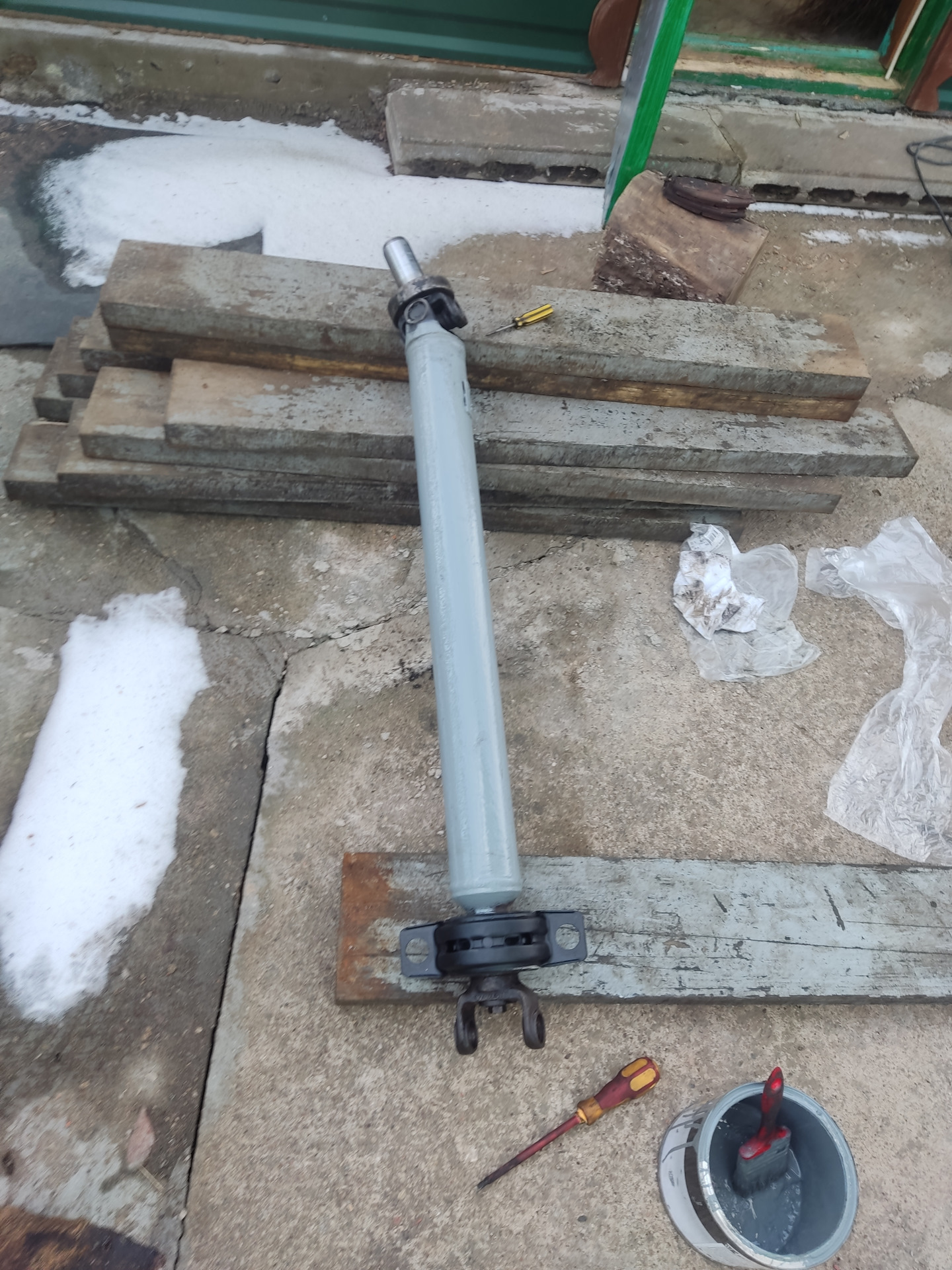

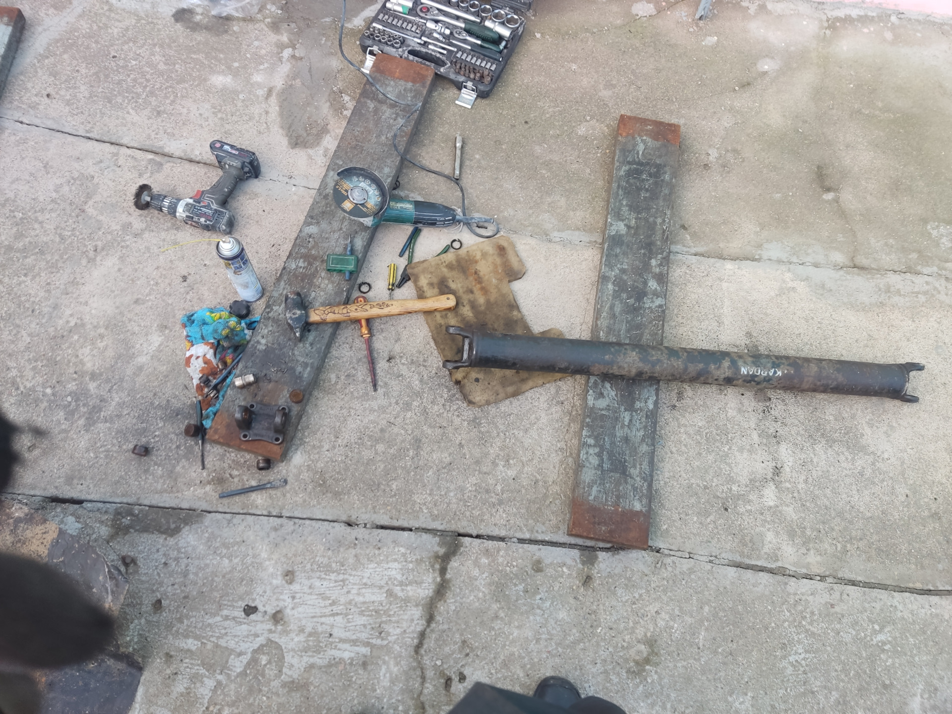

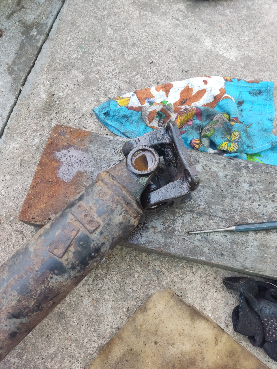

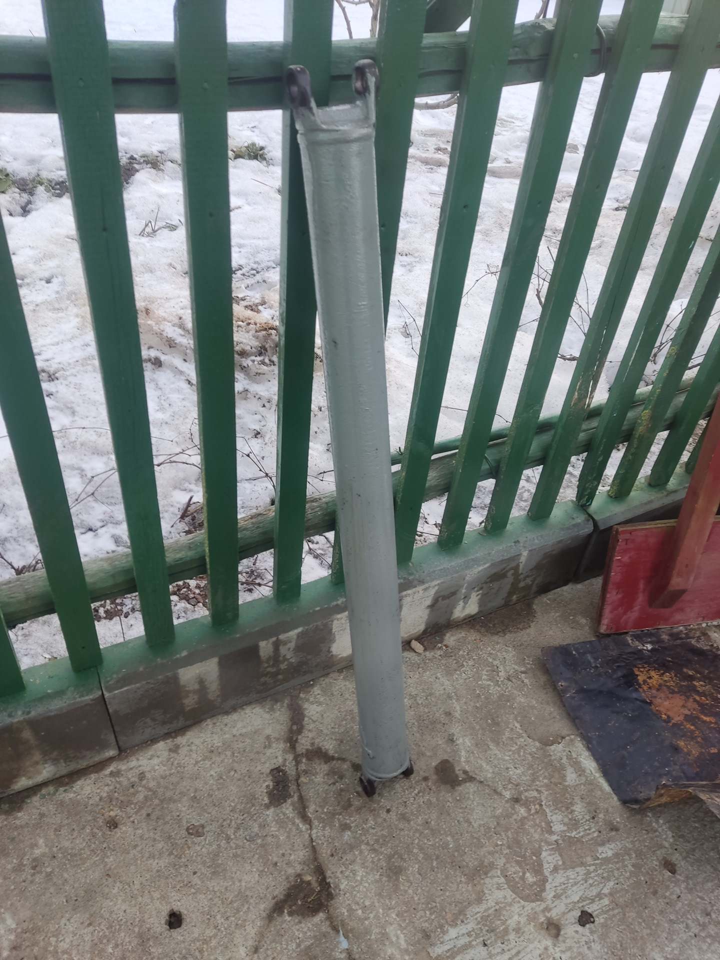

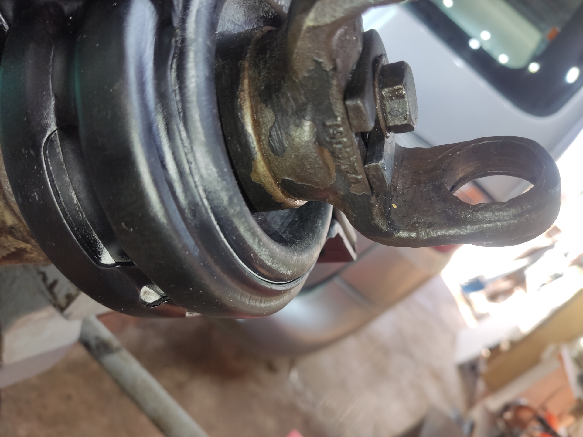

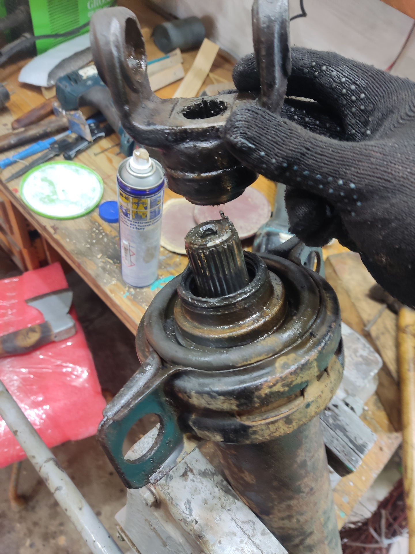

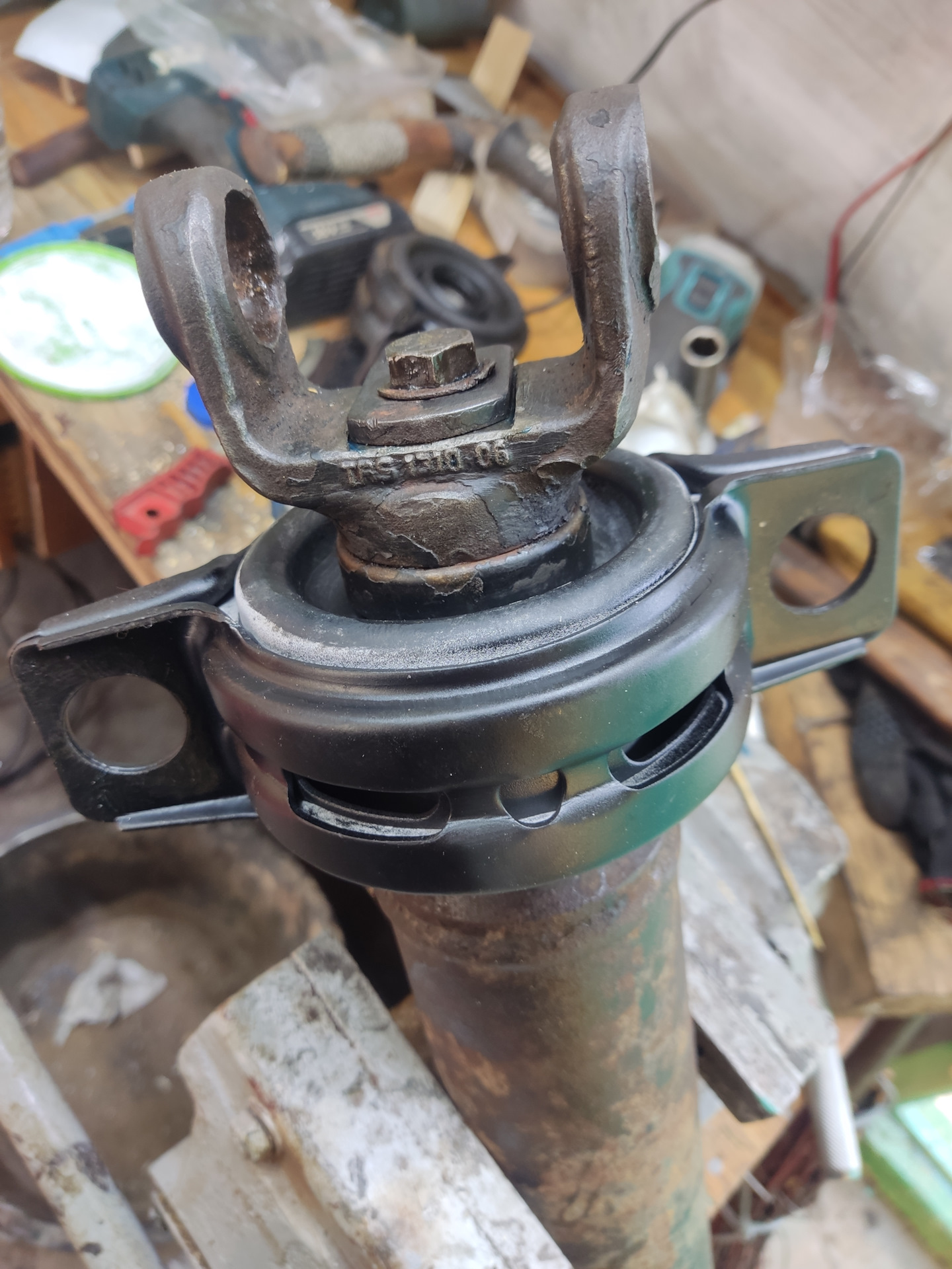

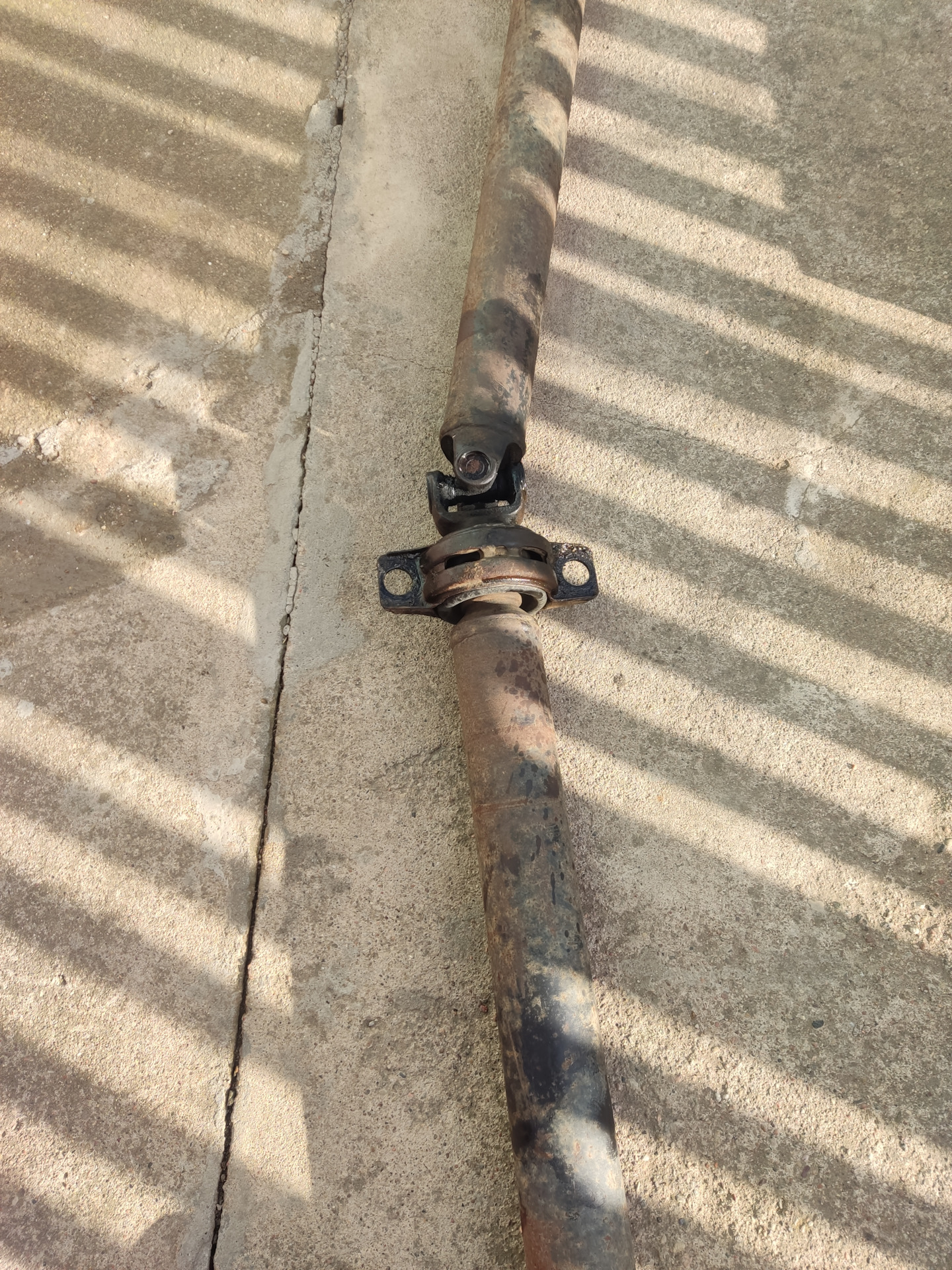

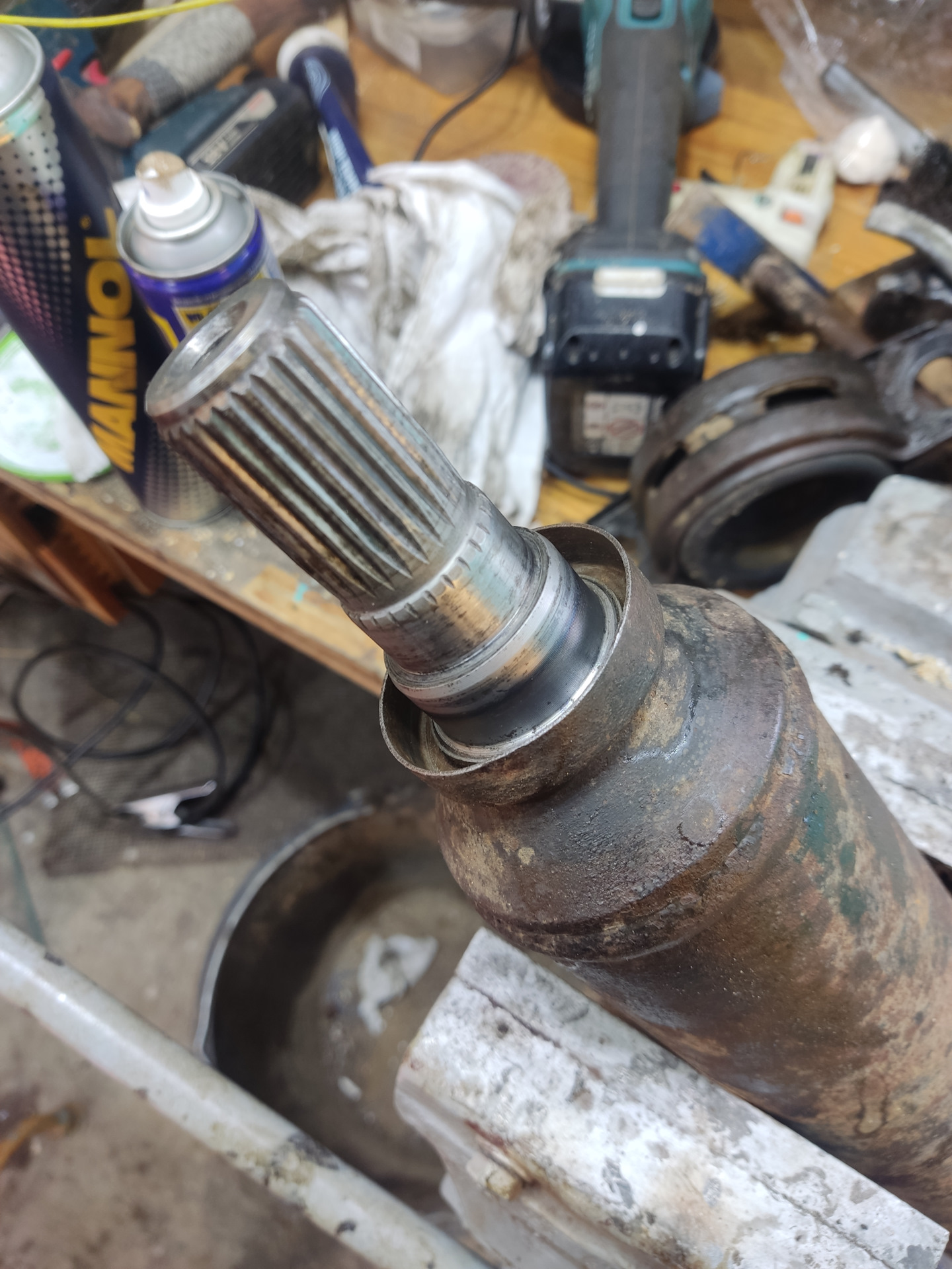

Всем привет. Сегодня добрался до кардана.
Заменил подвесной подшипник. И заодно решил заменить три крестовины. Крестовины заказал, завтра буду их устанавливать. Планировал заменить две, та которая возле подвесного подшипника и возле редуктора, а раз они оказались недорогие решил заменить все. Стоимость 8 долларов за штуку.

Отбалансировать нужно после замены крестовин
Все правильно. Если полез, менять все крестовины и подвесной. Сделал один раз и забыл до следующей замены.
А они с мовильницой или как ее, вообще соски торчат 😉☺️ или без?
Есть крестовины с тавотницами. Но как правило туда ни кто не лазает шприцевать. Один раз собрал, смазку заложил и ездит до следующей замены.
На скольких авто менял крестовины, так и ездил не шприцуя и потом после продажи авто ездили.
А так да же не у каждой бабы соски торчат 🤣🤣🤣🤣🤣, но ездить можно 😂.
Я на Форде прошлом всегда шприцевал это не трудно, и я так понимаю ходят они дольше
Levizion

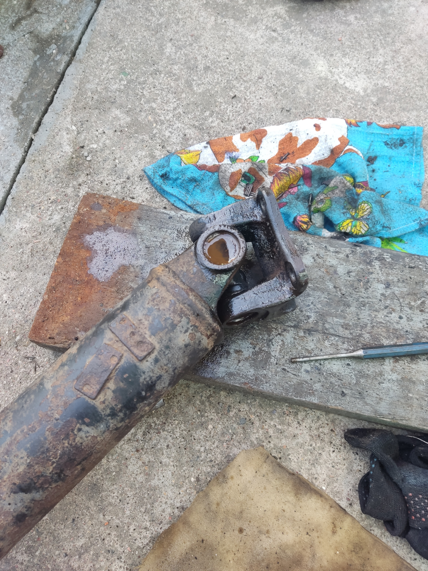

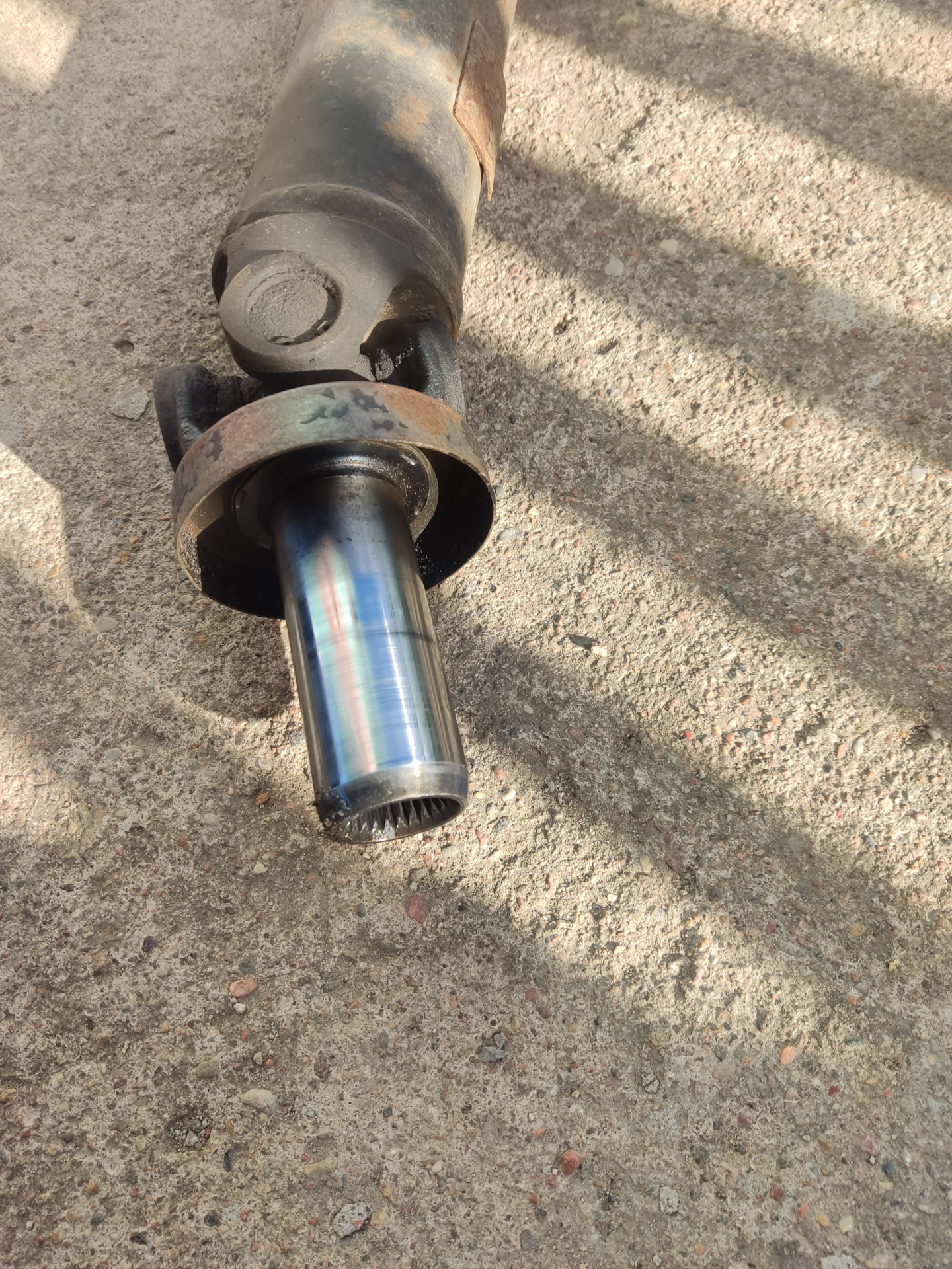

На двух соски торчат, а та которая возле редуктора сосок отломан и крестовина на одну ось очень тугая.
