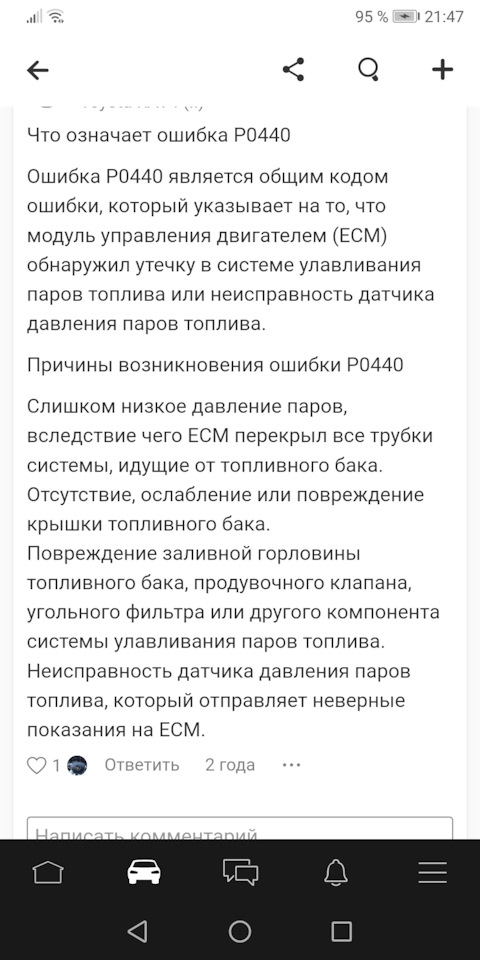

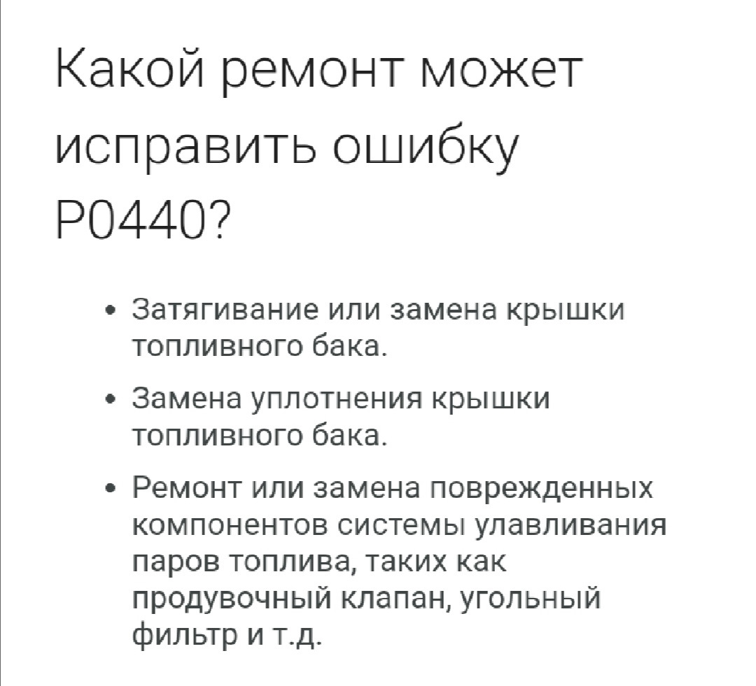

ошибка в системе управления паров топлива!ЕСЛИ кто знает, подскажите ПЛИЗ! Как это исправить?! N ошибки P0440
Что только не делал, эту ошибку так и не смог устранить. На американцах этой модели, частенько встречается данная проблема. Читал на форумах, многие так же не смогли устранить.
Спасибо!
Надеюсь, что поможет :) Напиши, как решишь проблему с ошибкой.
ну нут все сходится! скрежет бака… думал глушак… глянули… бак об что то трёт…покажу мастерам… как что напишу, конечно!
