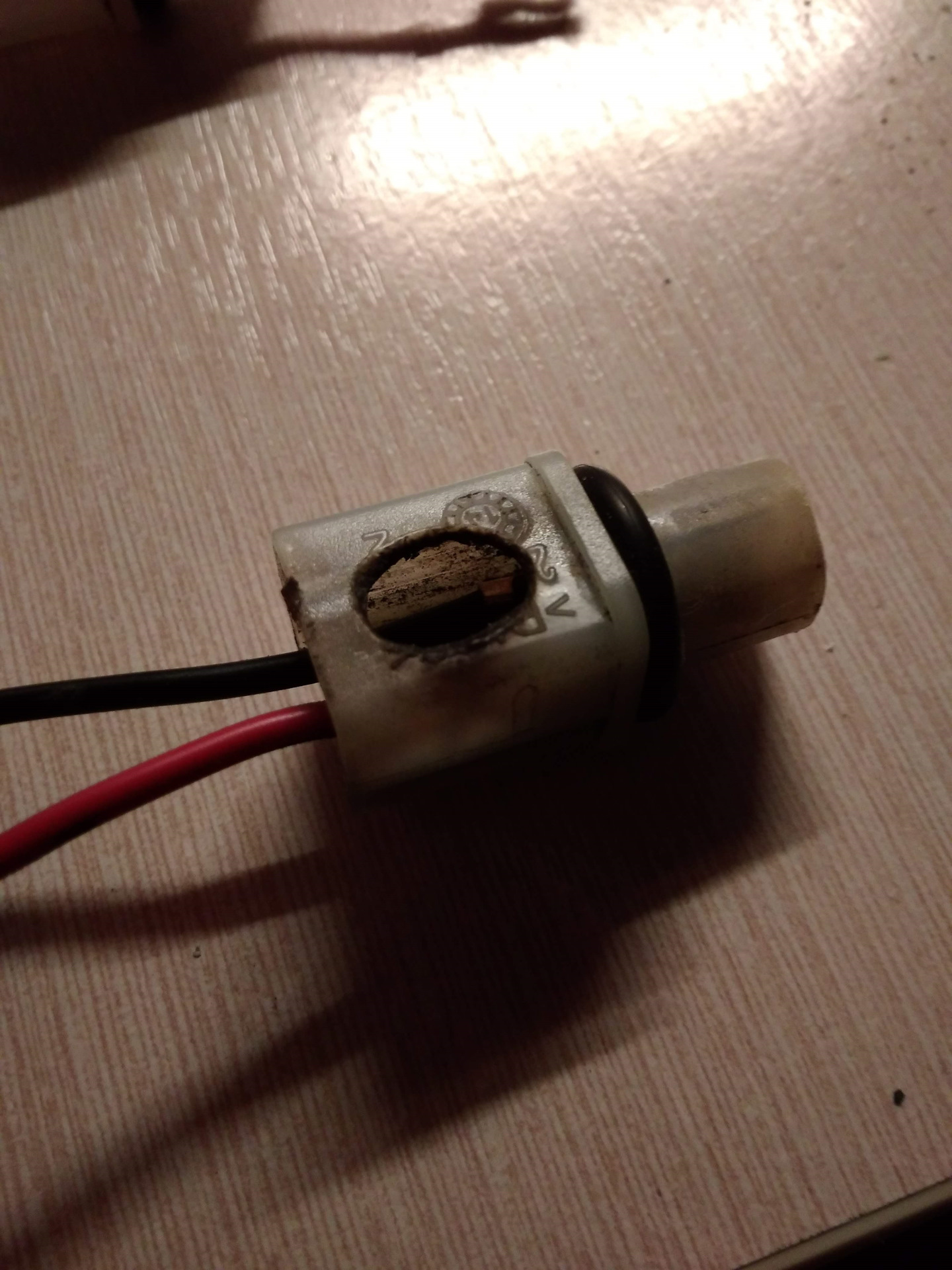

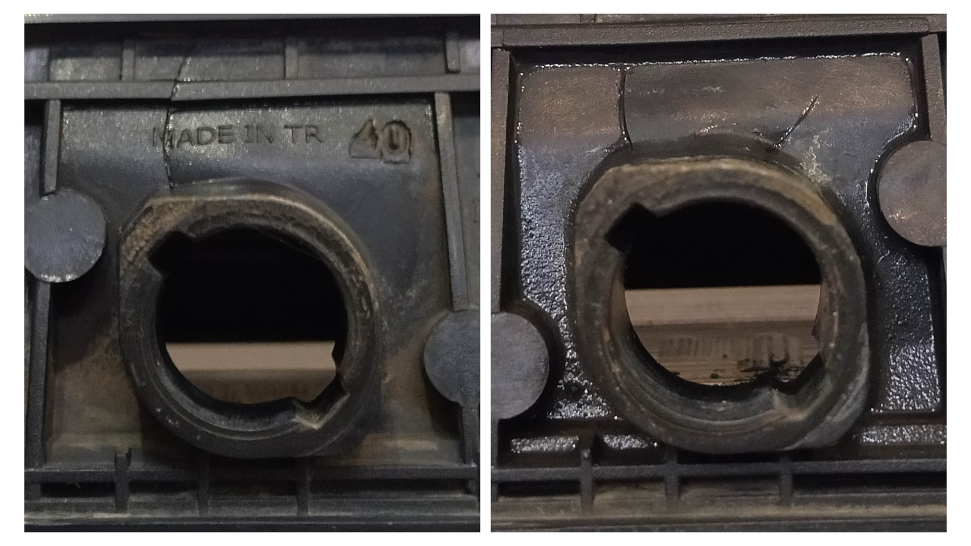

Нашёлся источник запаха сгоревшей электрики. Это был плафон освещения номера (обшивка задней двери у меня снята с момента возникновения проблемы и запах сразу поступил в салон). Известная болячка.

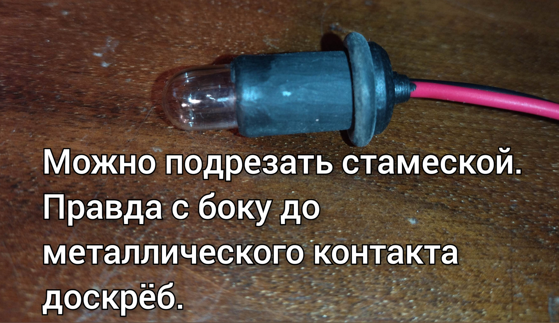

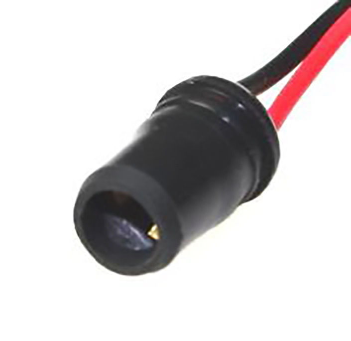

Можно взять патрон: NORD YADA 903181 — Качество так себе, его придётся подрезать и немного утонить для того, что б он подошёл. Лампочка W5W.

Патрон 2 шт — NORD YADA — 903181 — 72 руб.

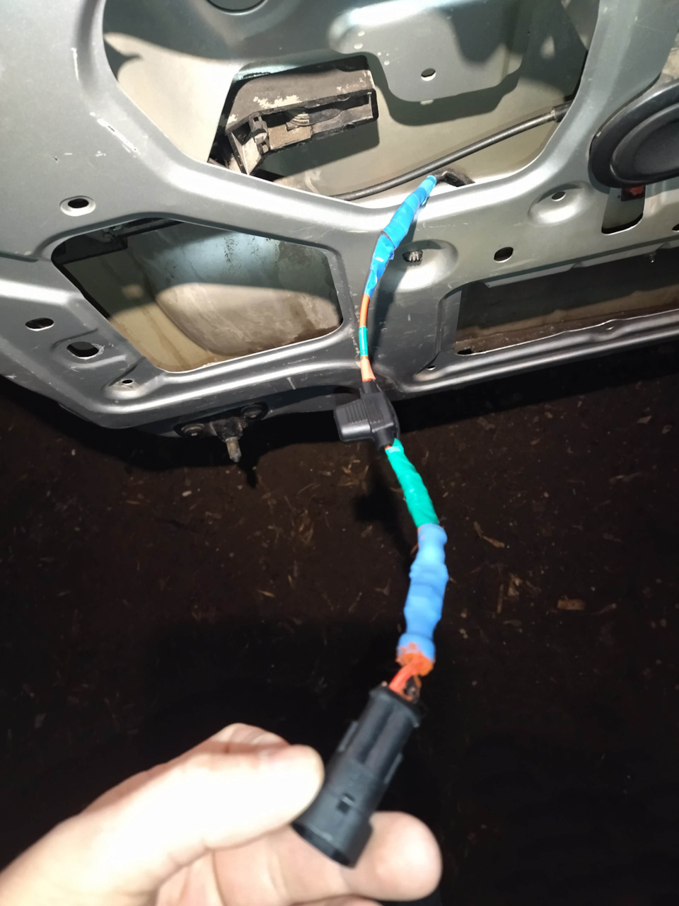

Держатель для предохранителя MINI сечение провода 1,3мм 30А — NORD YADA — 900516 — 64 руб.

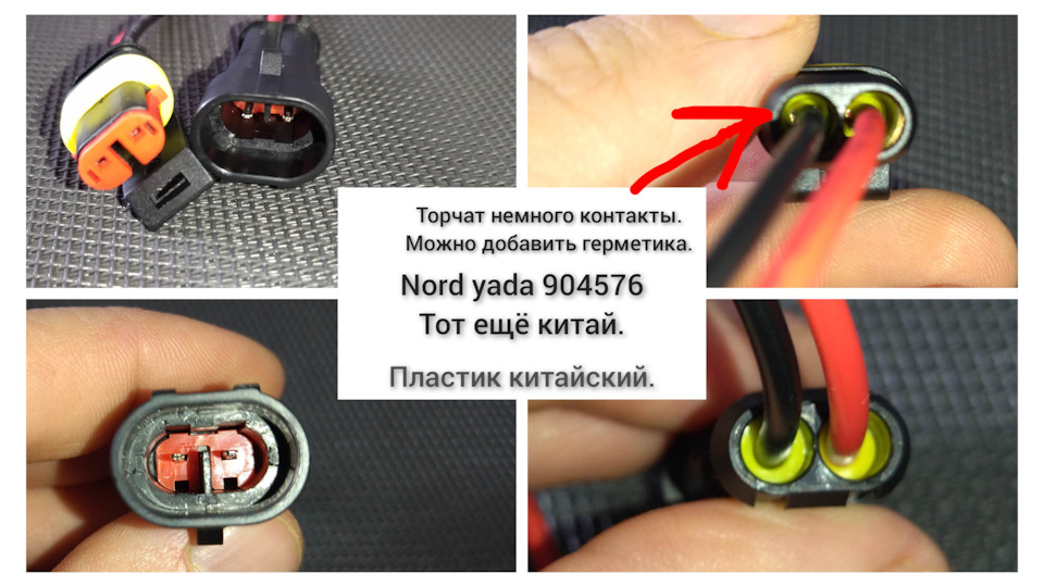

Колодка соединит.2 контакт 1,5мм в сборе с проводами герметичная (пара).NORD YADA — 904576 — 87 руб.
Резиновый патрон пришлось немного поскоблить стамеской что б плотно но входил в гнездо (правда местами доскоблил до торчащих точечно металлических частей контактов, но не критично). По длине с установленным кольцом от старого патрона совпадают. Лампа будет стоять в штатном месте. Корпус для изоляции трещин обмазал клеем Момент "Марафон" (попался под руку).

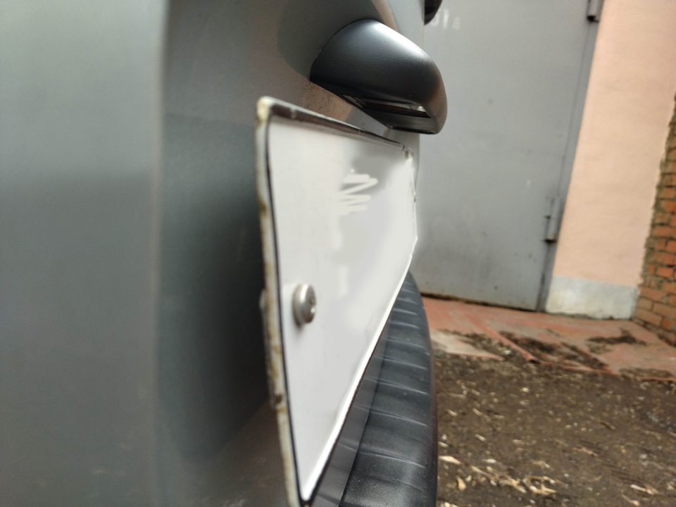

В связи с тем, что номерной знак у меня приподнят от кузова на сантиметра два, данный восстановленный вариант с галогеновыми лампами не был установлен. Установка светодиодных ламп в том-же цоколе, очевидно, не изменит ситуацию.

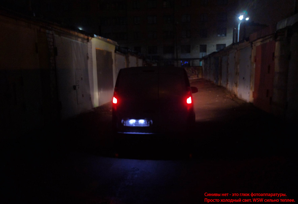

Среднияя диодная лампа W5W на 0,8 Вт. В фонарь умещается полосочка из трёх светодиодов ленты, 14,4/60*3=0,72 Вт. Это 18*3=54 Лм (если китайцы не врут). Сравнимо с лампой W5W.
Поставил по одной полосочке в плафон в крайнее положение.

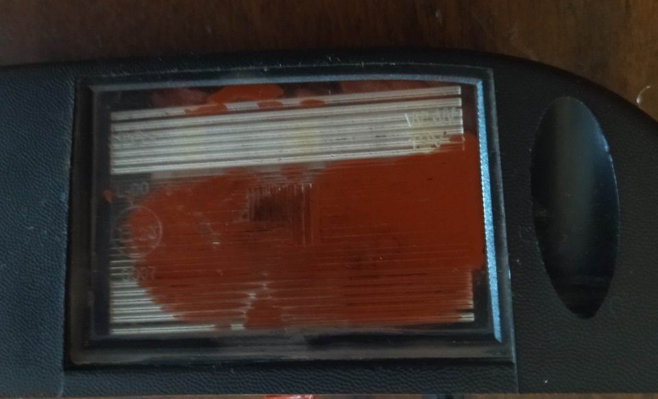

Герметик, увы, был красный. Заполнение, ну, не идеальное.
Освещённость номера плохое неравномерное, похоже из-за высокого расположения номера. Свет идёт вскользь, буквы с трудом разглядеть. Читаемость плохая.
Световая температура слишком высокая, холодная. Надо было брать "тёплые".

Что удачно получилось, так это подобрать количество света — если бы было больше, то было бы не гармонично. Меньше — совсем номер невидно. Освещение номера наряду с габаритами улучшает видимость автомобиля в темноте, цель достигнута.
В живую по другому чем на фото. На дороге, наверное, ещё иначе. Надеюсь будет работать.

На случай перегорания патронов, галогеновых ламп, светодиодов, всяких схем либо перемыканий во время колхозинга, я решил поставить доп.предохранитель на 2А рядом с плафоном, в двери. Что б в случае чего не горел предохранитель на 7,5А под капотом (если конечно поможет). И всё-таки поставить разъём для лёгкого снятия плафона. Надеюсь не сгниёт там всё.

Предполагаю паять провода и сверху термоусадку ставить на герметик.

Я выкладывал как-то артикул этих патронов. Обязательно всё загерметизируй и заклей все трещины с тыльной стороны плафона. Ну и по хорошему, надо сразу ставить светодиодные лампы. От ламп накаливания этот плафон как плавился, так и продолжит плавиться, видимо из неподходящего пластика сделан.

Конечно, может лучше вообще было перейти на какую-нибудь светодиодную ленту не под патрон, поставить её повыше. Просто у меня номер ещё немного приподнят и штатный плафон светит слишком вскользь.

Вот здесь я писал про эти патроны www.drive2.ru/l/569403537994285253/. Правда помогло ненадолго, видимо плохо загерметизировал. После первой зимы снова всё внутри поросло грязью. Благо позже мне попался б/у плафон в сносном состоянии, хотя тоже и по характерные трещины. Поэтому герметизировать надо обязательно чем-то очень злым, что бы капля не проскочила. По поводу ламп, то однозначно, по соотношению цена-качество Neolux (дочерняя компания OSRAM). У меня сейчас стоят такие. Светят просто огонь. В меру ярко, и в меру холодный светом. Вот я здесь www.drive2.ru/l/594419901427357652/ тоже писал о них. Да и цена у них действительно приятная, что тоже немаловажно.

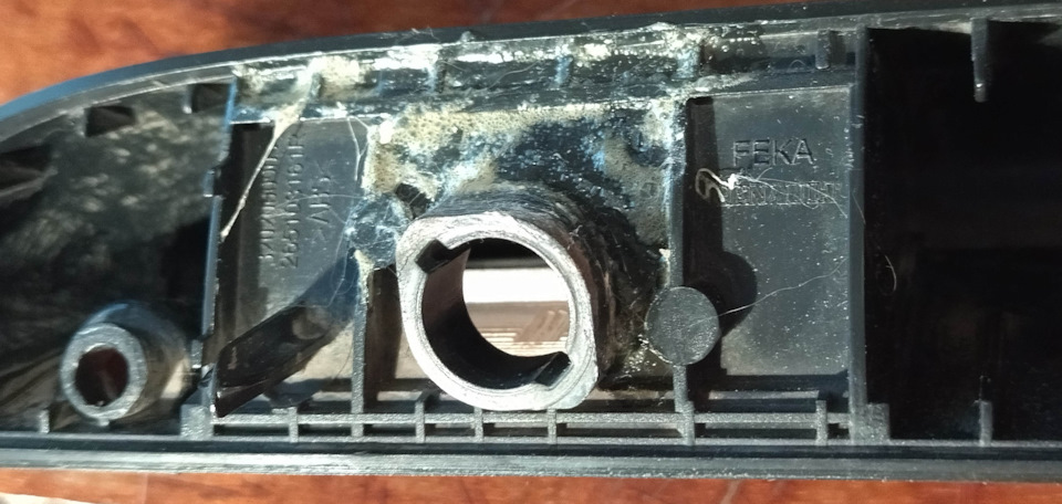

На плафоне есть трещина?
Не смотрел пока, не разбирал.
Slawikr
Снаружи осмотрел — трещин нет.
Slawikr
Есть трещины :(
Теперь запаять и поставить лед. А то опять потрескают от перегрева.
