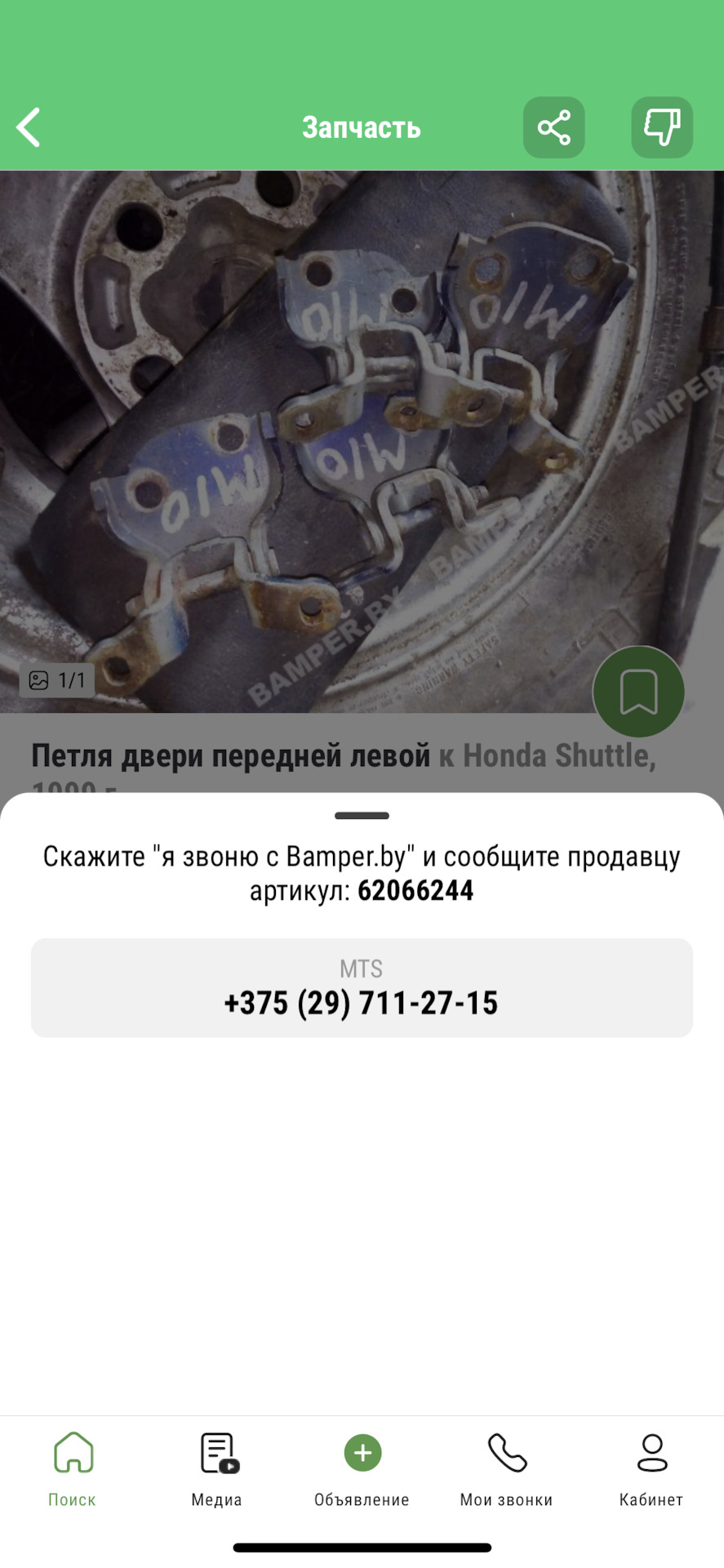

Собственно, ищу петли на перднюю левую (водительскую) дверь.
Многие меняли двери. Кто-то имеет под боком адекватную разборку. у нас с этим грустно.
67410-SM4-K01ZZ верхняя водительская
67450-SM4-K01ZZ нижняя водительская
На сколько я понял из интернетов этих, то и на CRV и на Цивиках такие стоят
В общем, рассмотрю предложения.
Заранее спасибо.

Петли взаимозаменемые, тоесть с правой на левую дверь можно переставить.Но лучше и проще отремонтировать свои, именно втулки новые сделать.У нас петли разборный.Юбку у втулки сделать чуть больше родной, тогда провисание двери не будет вообще
Попробуйте связаться это сайт бампер .by Беларусь
