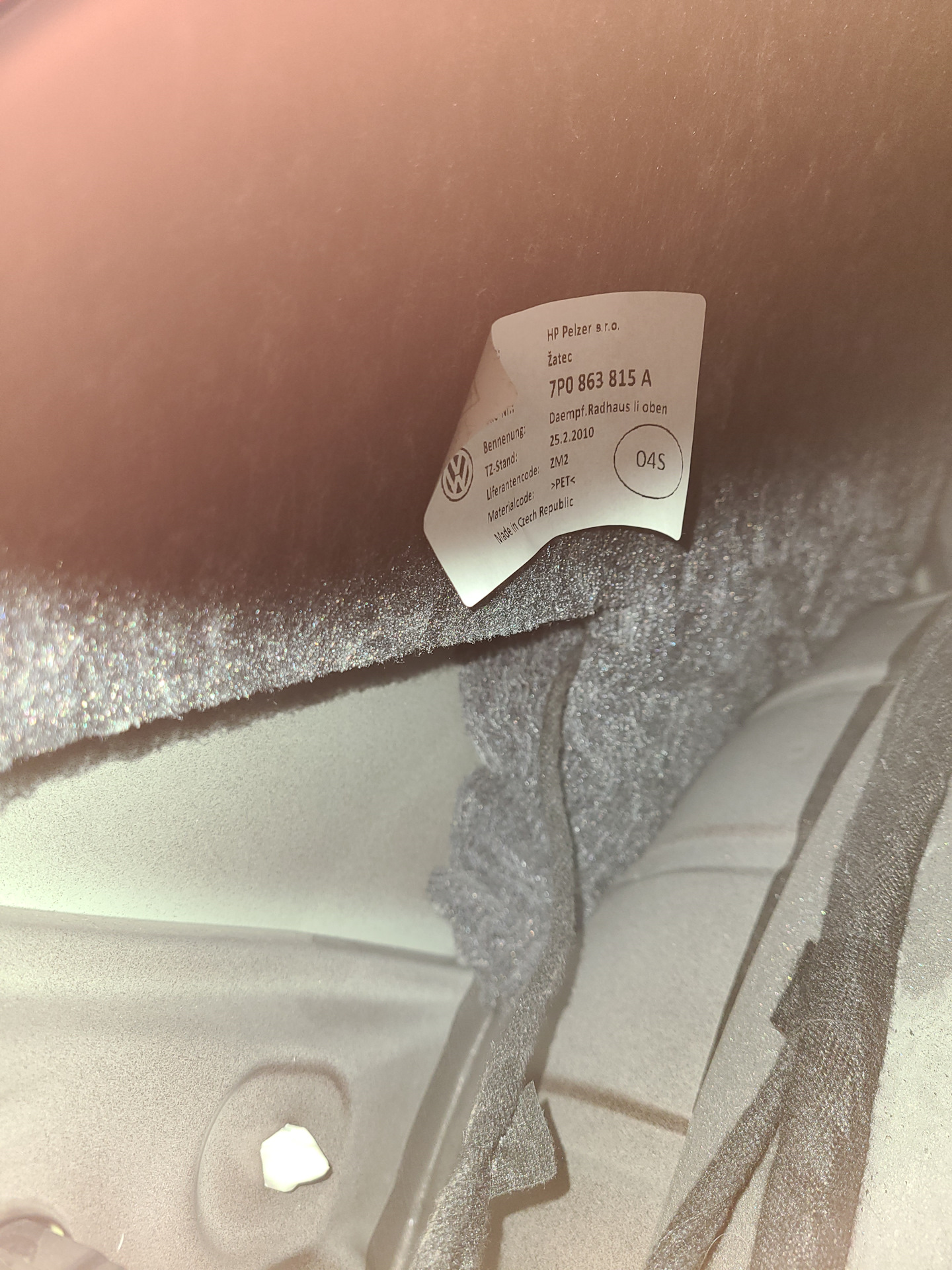

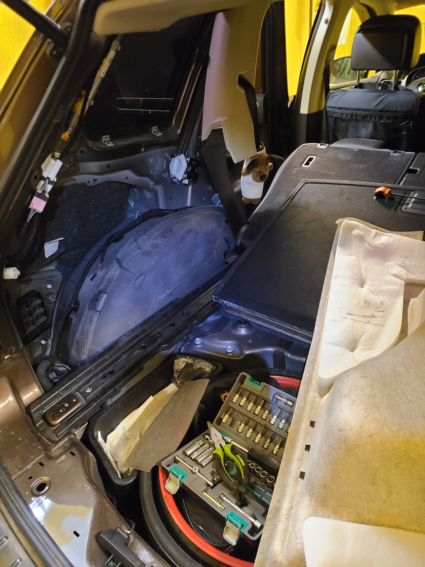

Антенну похоронил в мягкой фигне внутри крыла, смысла вешать под днище никакого. Можно оставить в нише запаски. Некоторые даже кидают в нишу аккумулятора, но могут путаться колеса (вроде как).

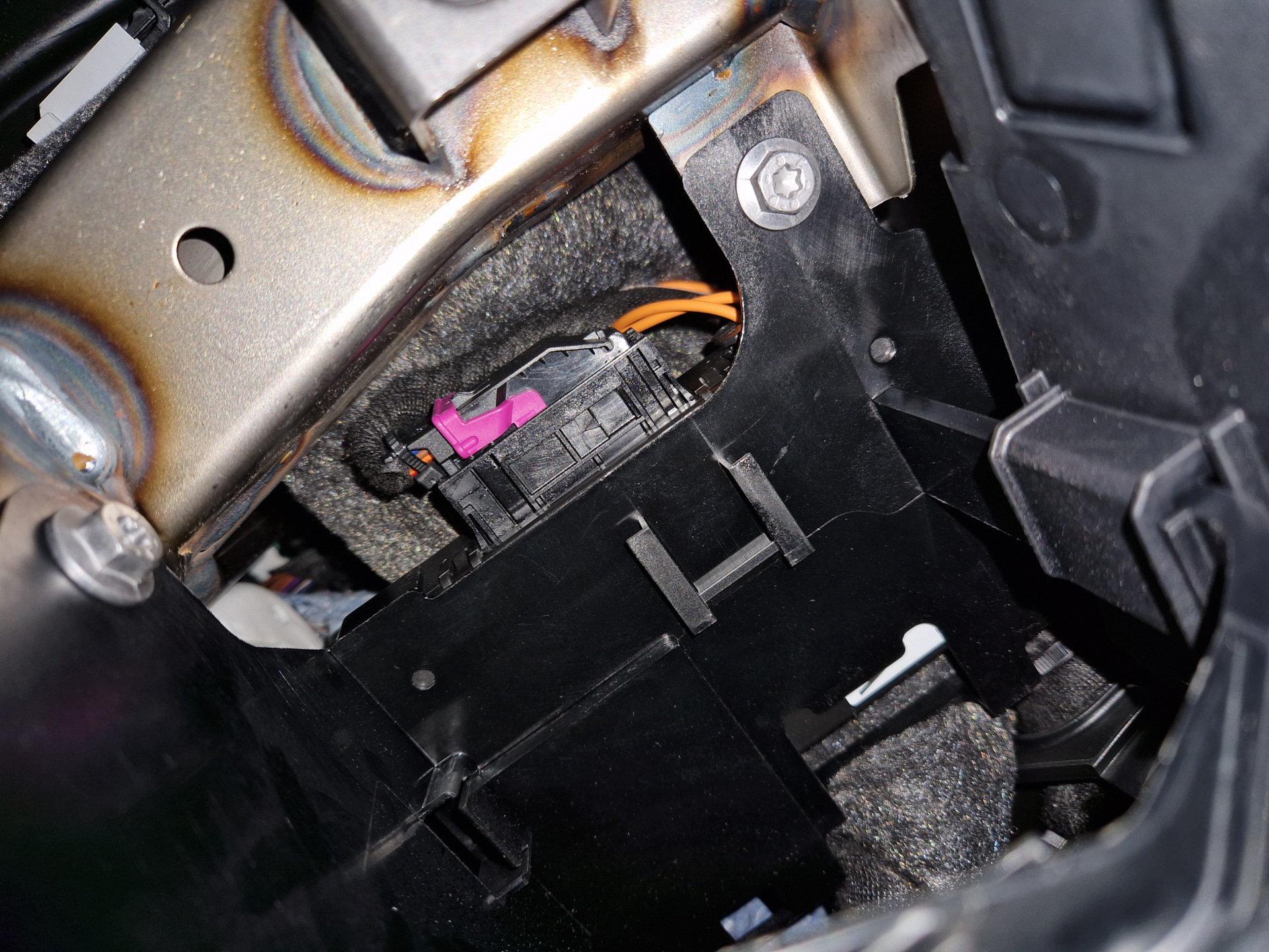

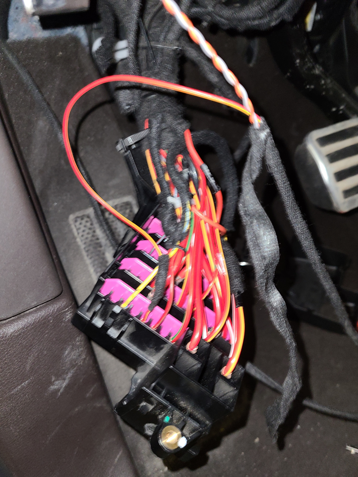

Первая проблема с которой я столкнулся — пин не подходит для нашего блока предохранителей. Ну ладно, что делать. Отрезаю и прикручиваюсь к проводу на 9й пред. Вроде как штатно эта система приходит именно на него.

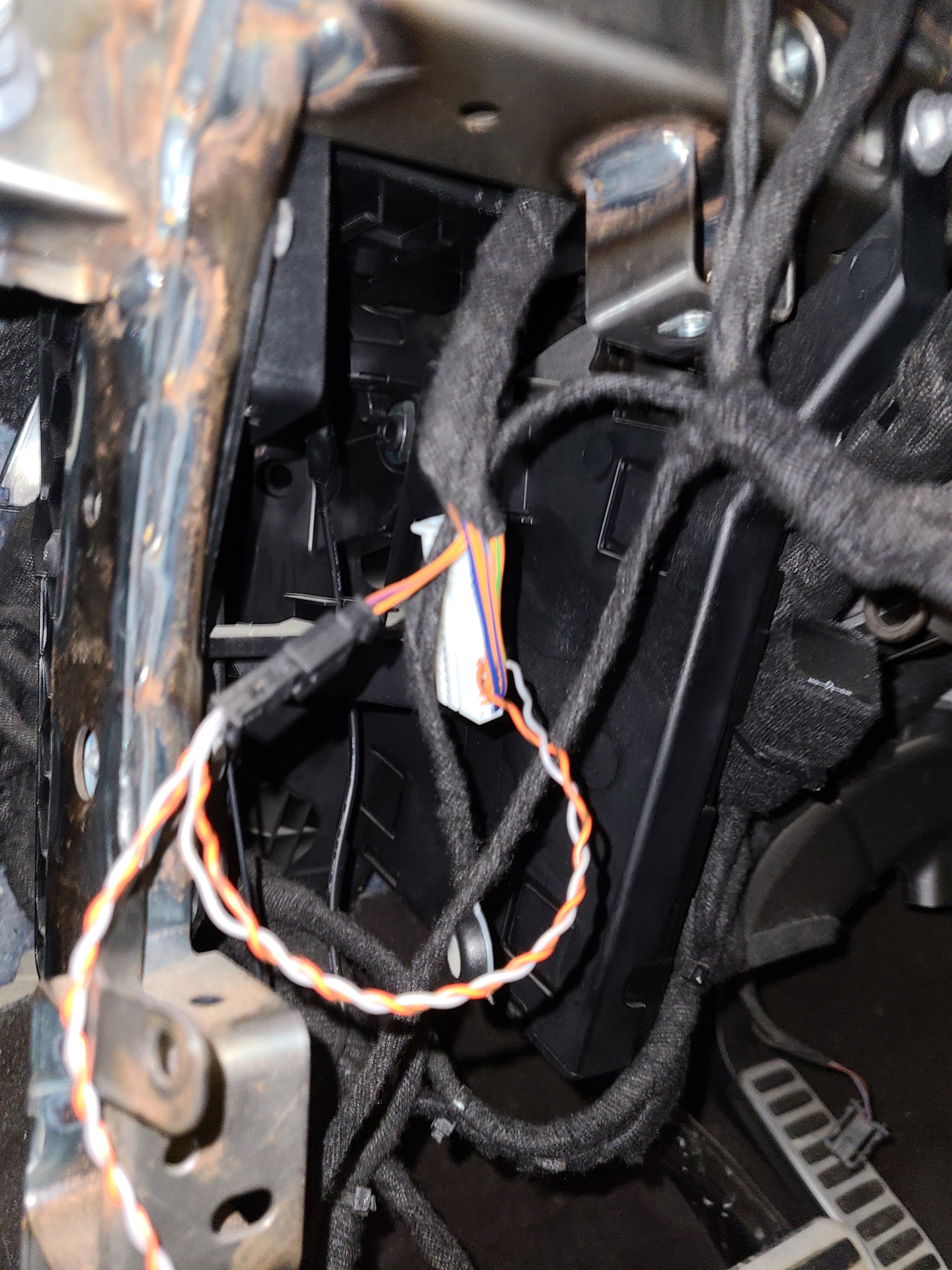

Вторая проблема — провода по цвету не совпадают. Наугад подключаюсь к гейту : Can-low (6, желто-коричневый) и Can-high(22, желто-фиолетовый).
Вытаскиваю пины из разъема гейта (который кстати находится в жопе труднодоступном месте). Для этого необходимо снять черный фиксатор, чтобы достать саму колодку. Вставляю пины в разветвитель наугад и попадаю с первого раза. По-хорошему конечно надо было прозвонить разъем, посмотреть распиновку, но я подумал — быстрее перевоткну туда-сюда, чем буду бегать за цэшкой и смотреть схемы.

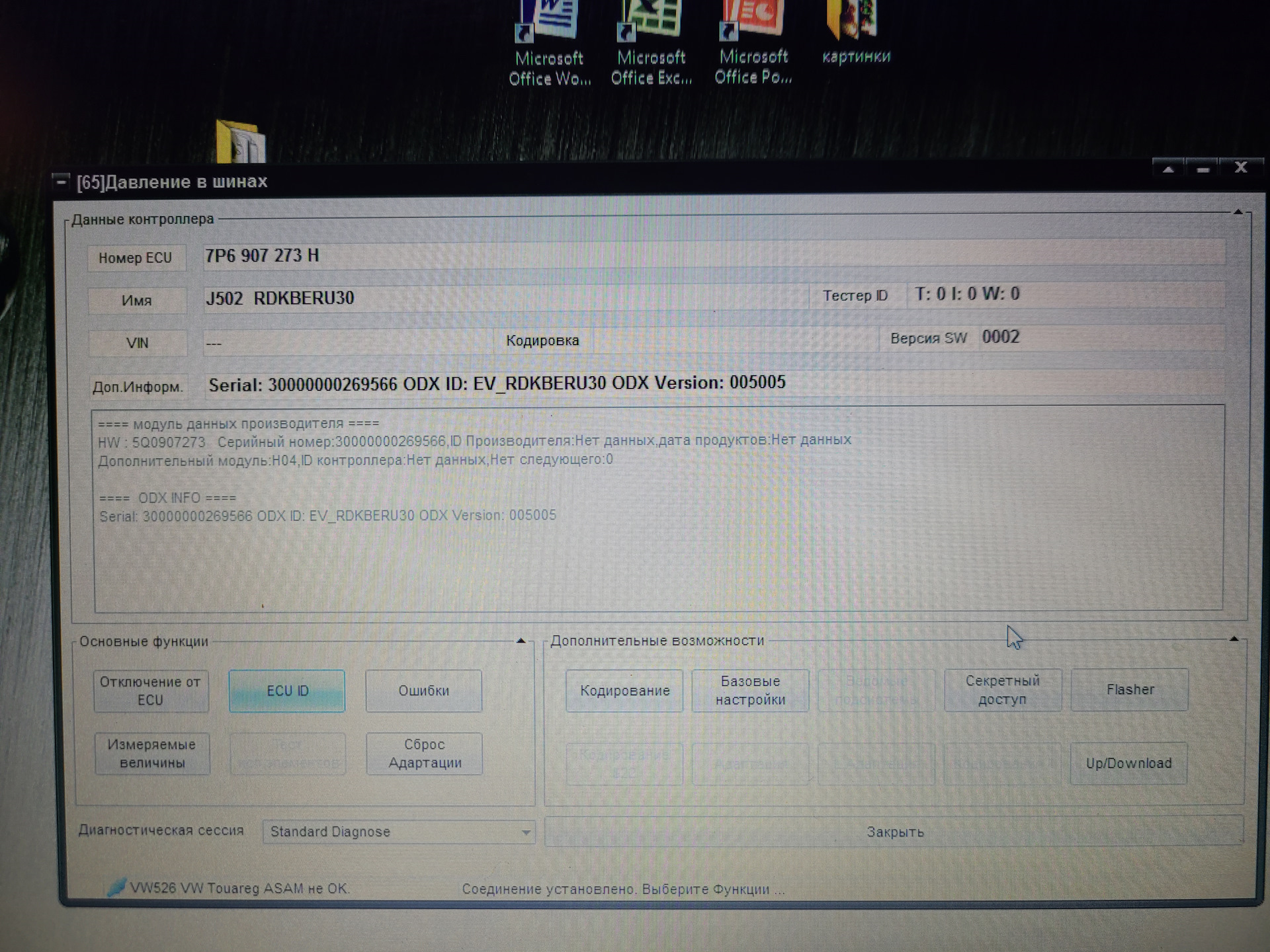

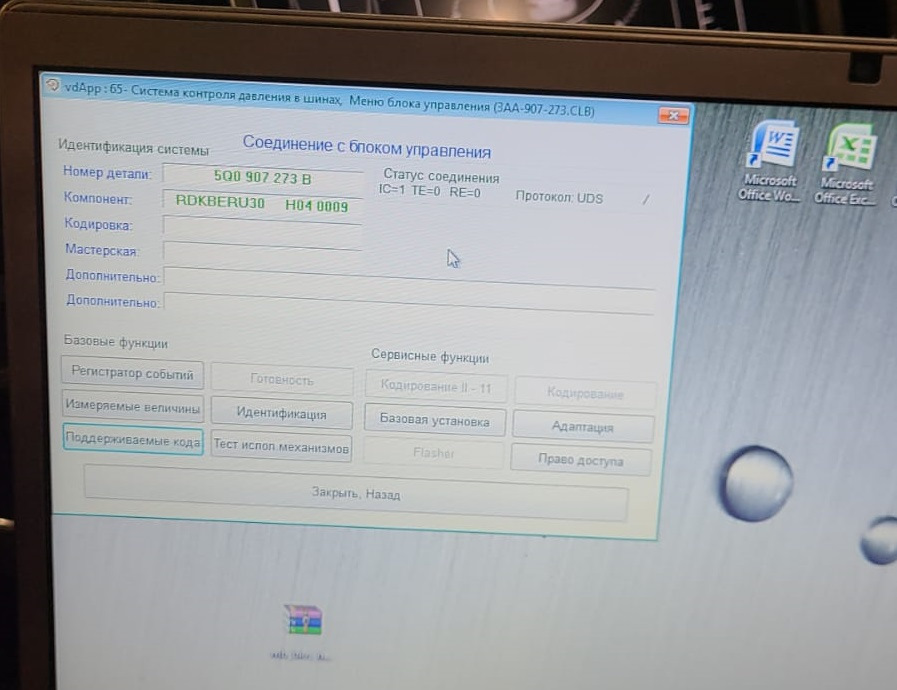

Все просто: в блоке 19 в пункте выбор оборудования ставим галочку — 65й блок система давления.
В блоке 17 кодирование-длинное кодирование ставим галочку система давления в шинах. выключаем зажигание — включаем, заходим в васю появляется 65й блок.

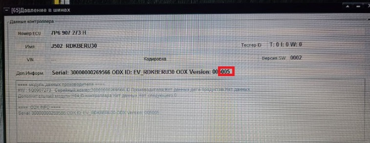

Далее, заходим внутрь 65 блока чтобы убедиться что связь есть и кан шина подключена верно (если перепутать провода — связи не будет). И что мы видим — блок 5q0, нихрена не прошитый под 7p6.

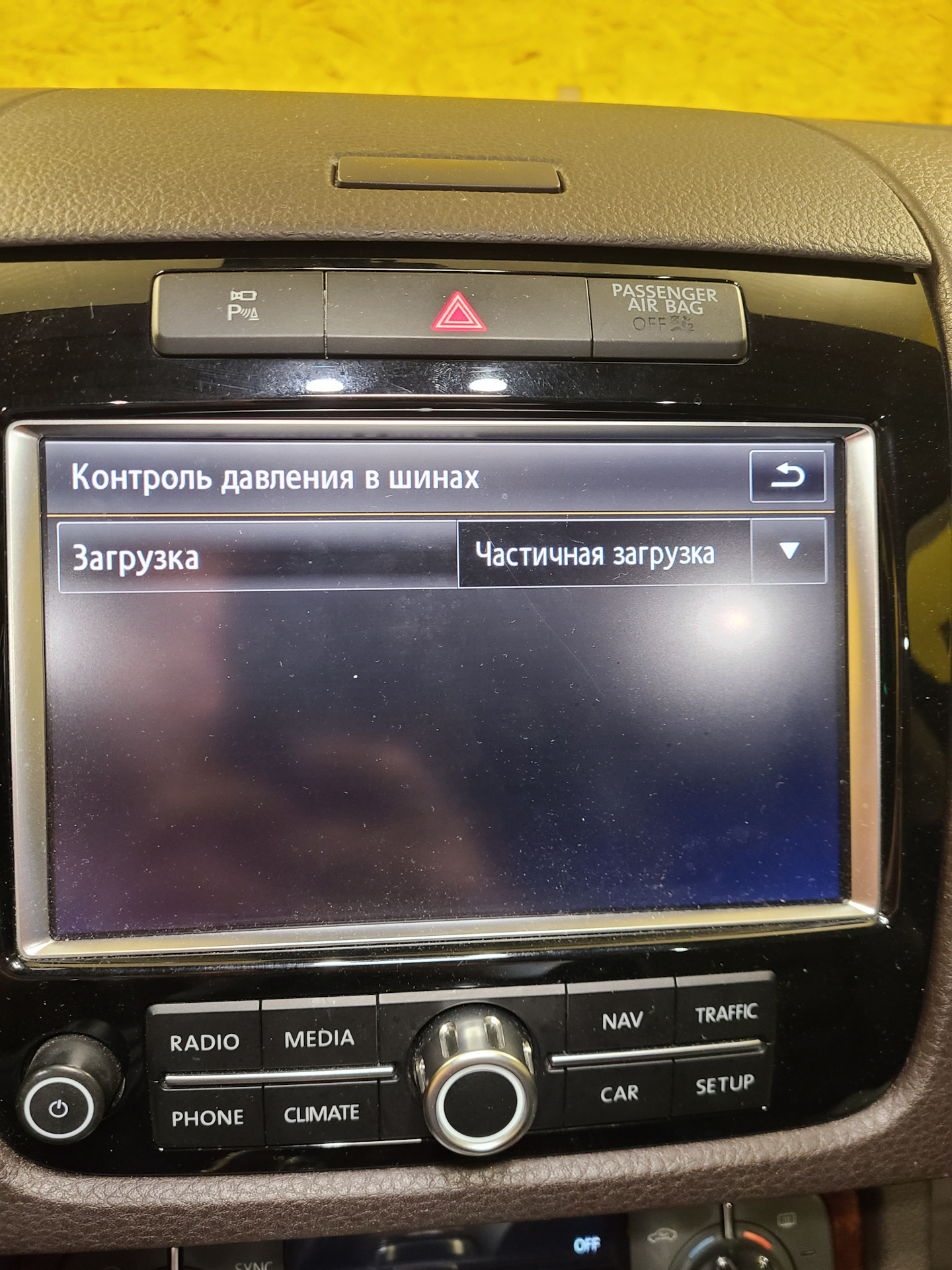

Далее (если антенна определяется нормально) активировать систему давления в green menu тык. Это нужно для возможности выбора типа шин и загрузки. На самом деле очередность не имеет значения. Если система не видит антенну (перепутаны шины), или антенна не правильно прошита/залита не правильная параметрия — в меню CAR появится вкладка "давление в шинах", но при нажатии выводится окно: "Система в данный момент недоступна".

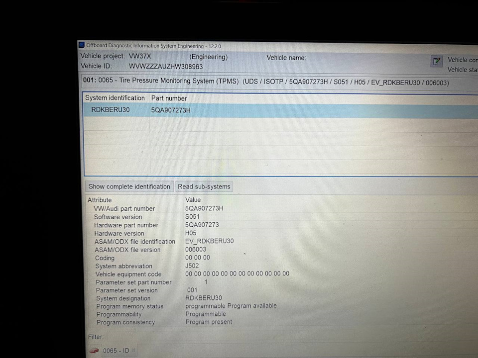

В общем что делать — покупать VCP или Одис для прошивки блока, либо отправлять блок тому, кто сможет это сделать.Решил пойти по первому пути. Заказал на WB китайский VCP, с али ждать долго. тык

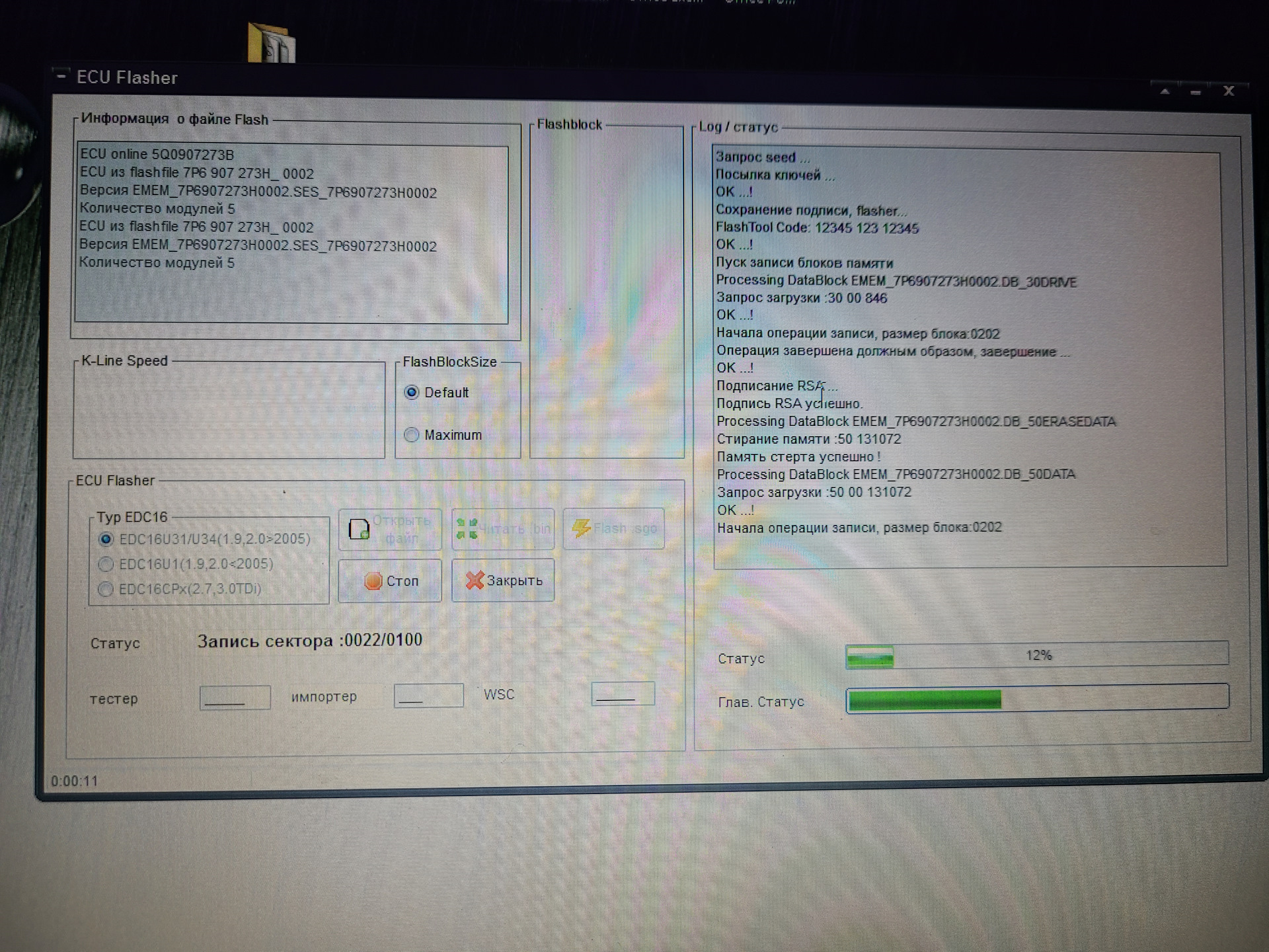

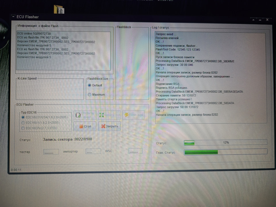

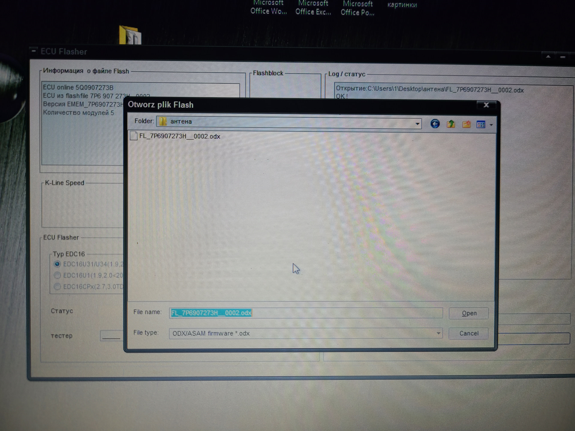

Пришло быстро, в комплекте диск с установленным взломанным ПО. Накатываем драйвера и вперед шить.
Алексей скинул прошивку, Серега скинул ссылки как прошивать.

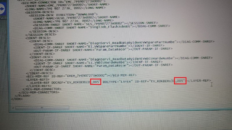

Подсказка от человека с ником Crazy из чата. Перед установкой прошивки, нужно открыть ее блокнотом и в 6й снизу строчке поменять 3 цифры на соответствующую вашей версии железа.
Не знаю Важно ли это, но сделал.
Заходим в блок, flasher, выбираем нужную прошивку — ждем пару минут, готово.
Все прошло без проблем.
Блок прошит под 7P6907273H. Давай заливать параметрию через контейнер. Скачал программу для генерации параметрии RDKS Editor. Подготовил файл под VCP — заливаю, хрен там . Ошибка связи с ECU . В простонародье — пошел нафиг, я китаец, я так не умею. Китайский VCP не обновляется, есть только одна взломанная версия и она умеет работать только с блоками до 2014 года, так что это не выход. Либо берите ломаный одис (10 т.р. примерно), либо обращайтесь к продавцу, или другому человеку у которого есть одис, либо оригинальный VCP.

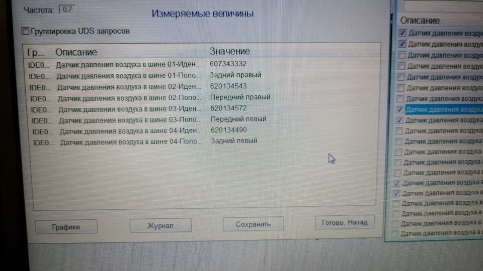

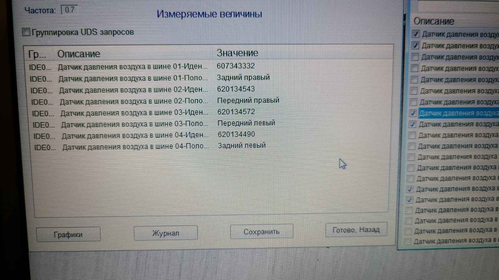

Чуть вникнув во всю эту муть залезаем в васю, блок 65 . Измеряемые величины и ставим там галочку на последний принятый датчик и его давление. И начинаем спускать любое колесо чтобы убедиться, что система вообще видит датчики. Оп — датчик определился.
Значит система работает и датчики видит, но она не понимает к какому колесу его привязать.

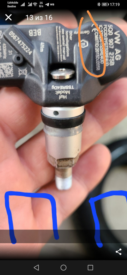

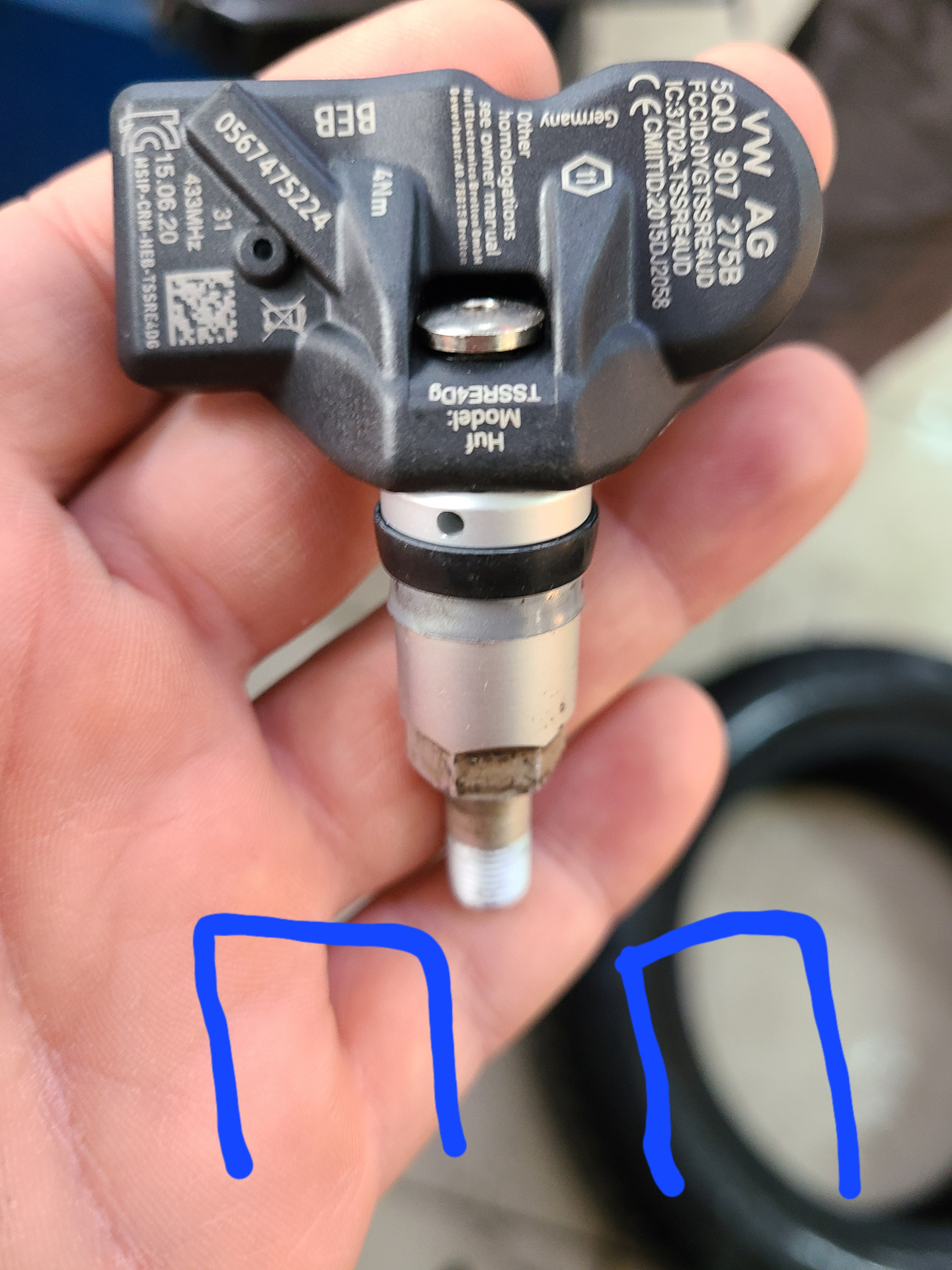

Перед установкой датчиков в колеса я сделал фото датчиков перед установкой и подписал какой где, чтобы потом вручную прописать ID в систему при необходимости.

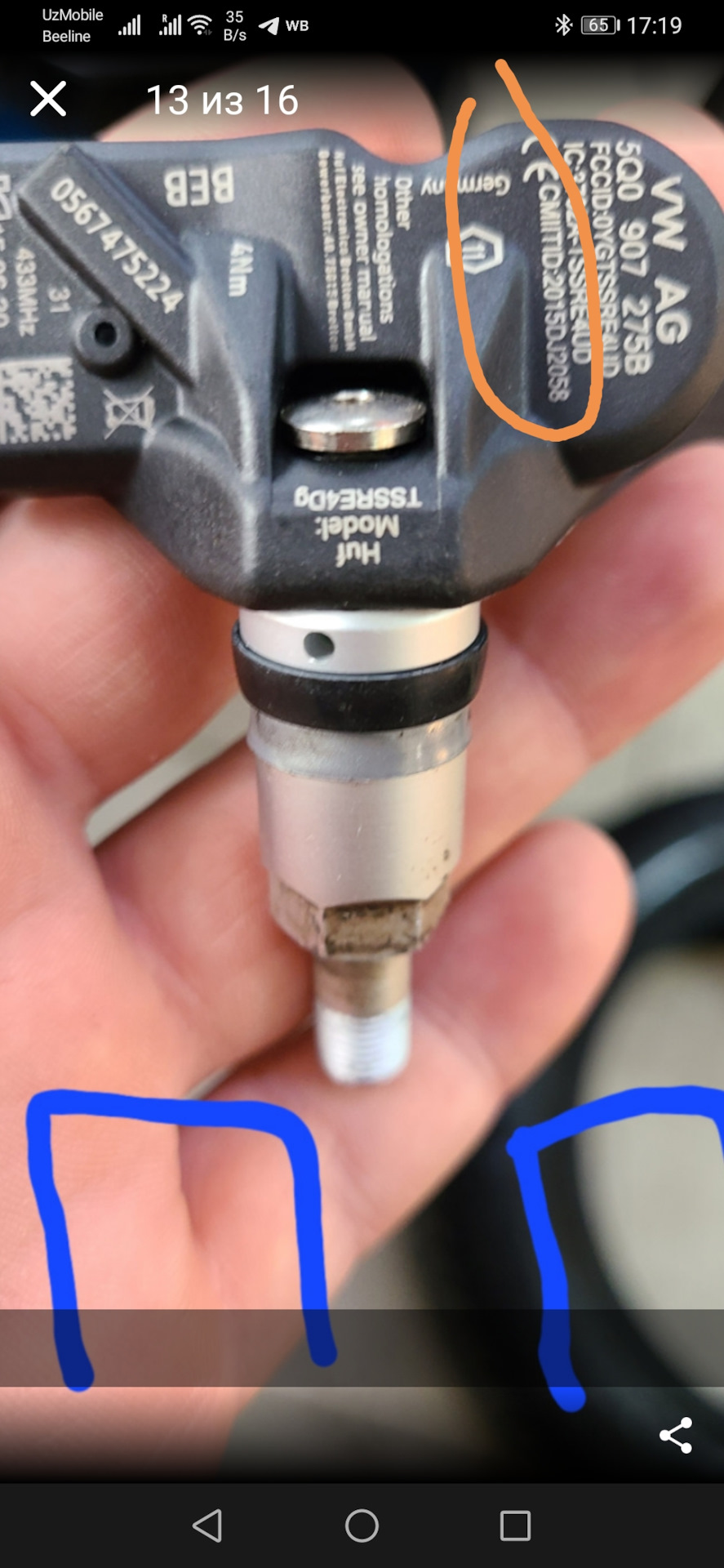

Так вот, не знаю как на оригинале, НА КИТАЙСКИХ ДАТЧИКАХ на корпусе НЕТ ID . Фоткать и смотреть бесполезно. ID можно увидеть только в системе снимая логи на ходу, либо спуская колеса. Но снимая логи на ходу — не понятно какое положение датчиков. У вас просто будет весь список датчиков и их давление.
И так мы узнали ID датчика. Идем в адаптацию выбираем канал: сохранение ID датчика. Вводим туда этот номер, потом заходим в канал положение колеса и выбираем свое положение. Ставим галочку Программный сброс, т.к. в новых версиях Васи нет кнопки закончить сессию. И нажимаем выполнить. Выходим из блока. Включаем выключаем зажигание. Начинаем накачивать колесо обратно и "О ЧУДО!" датчик встает на место.
Заходим снова в измеряемые величины и начинаем сдувать следующее колеса. Записываем ID и по-новой. Вводим новый датчик и … предыдущий отваливается.

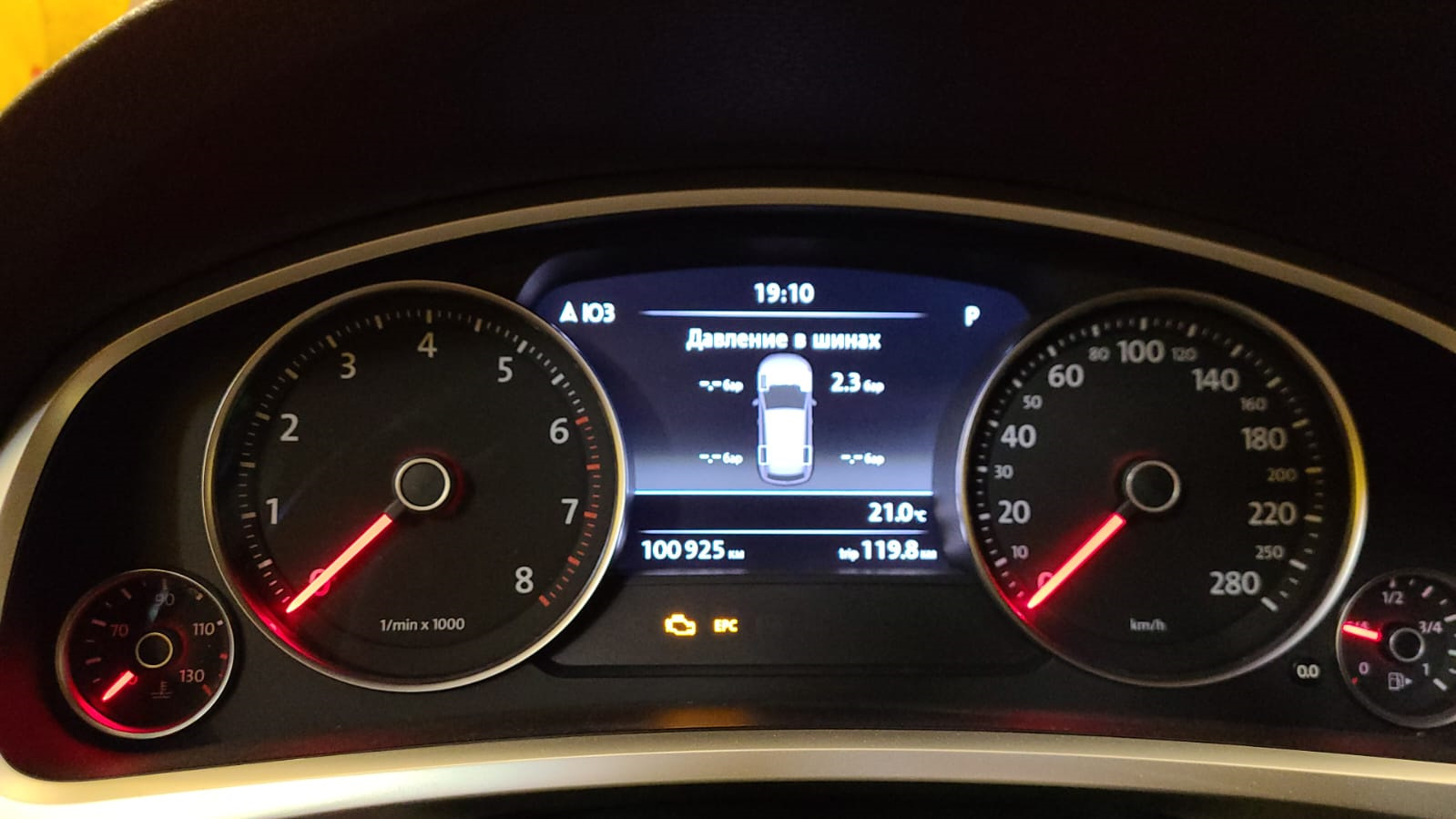

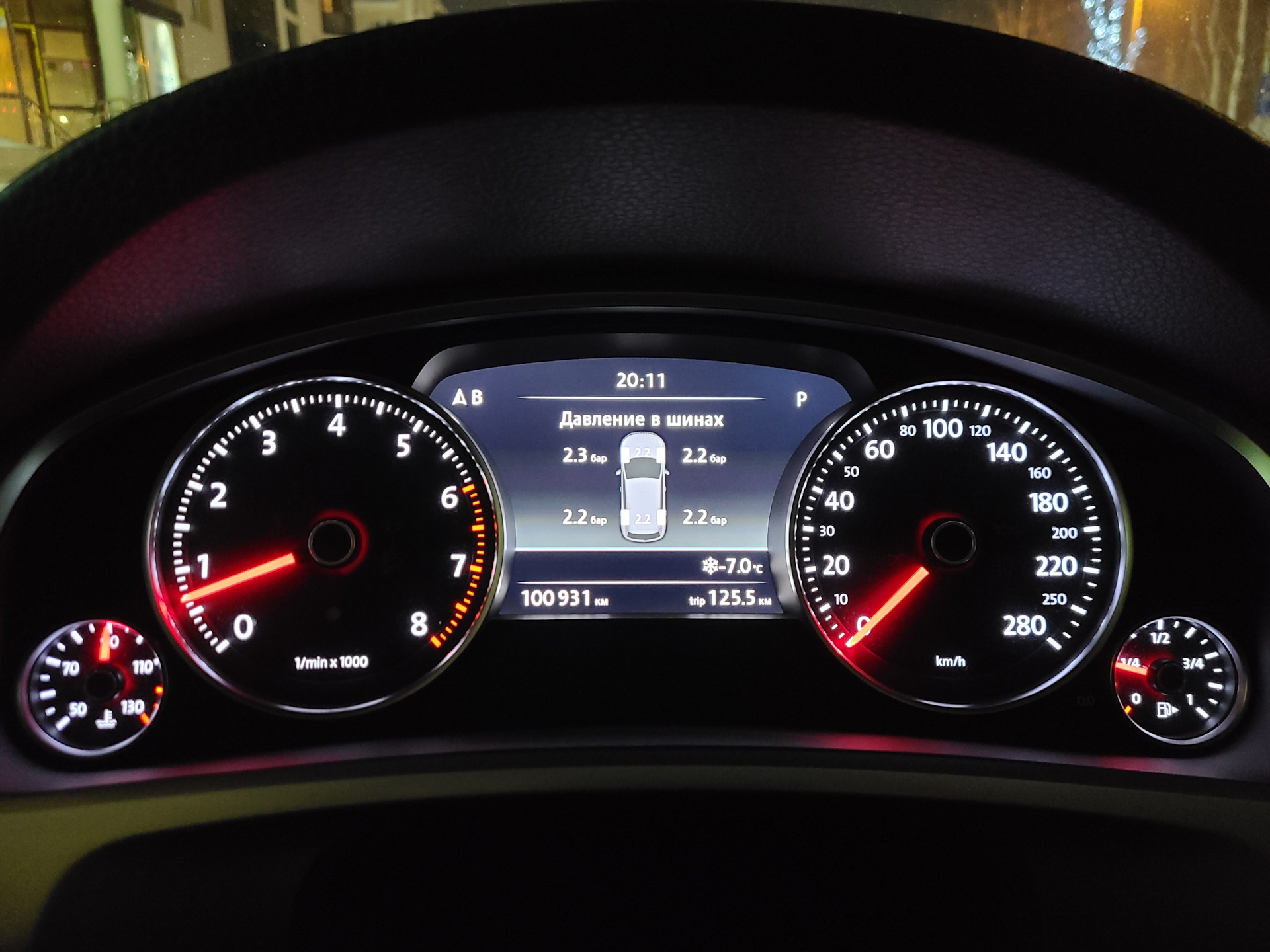

Короче оказывается так и должно быть и датчик на самом деле запомнен в системе. После установки всех 4х датчиков в измеряемых величинах можно поставить галочки на ID датчика и положение колеса 01,02,03,04 — и вы увидите прописанные вами датчики.
Не успел я проехать и 200 метров все датчики встали. Теперь интересно как поведет себя система при установки второго комплекта колес (там оригинал датчики). Думаю они встанут без проблем. А вот встанут ли обратно потом китайские… наверное помечу колеса, чтобы потом опять не спускать давление.

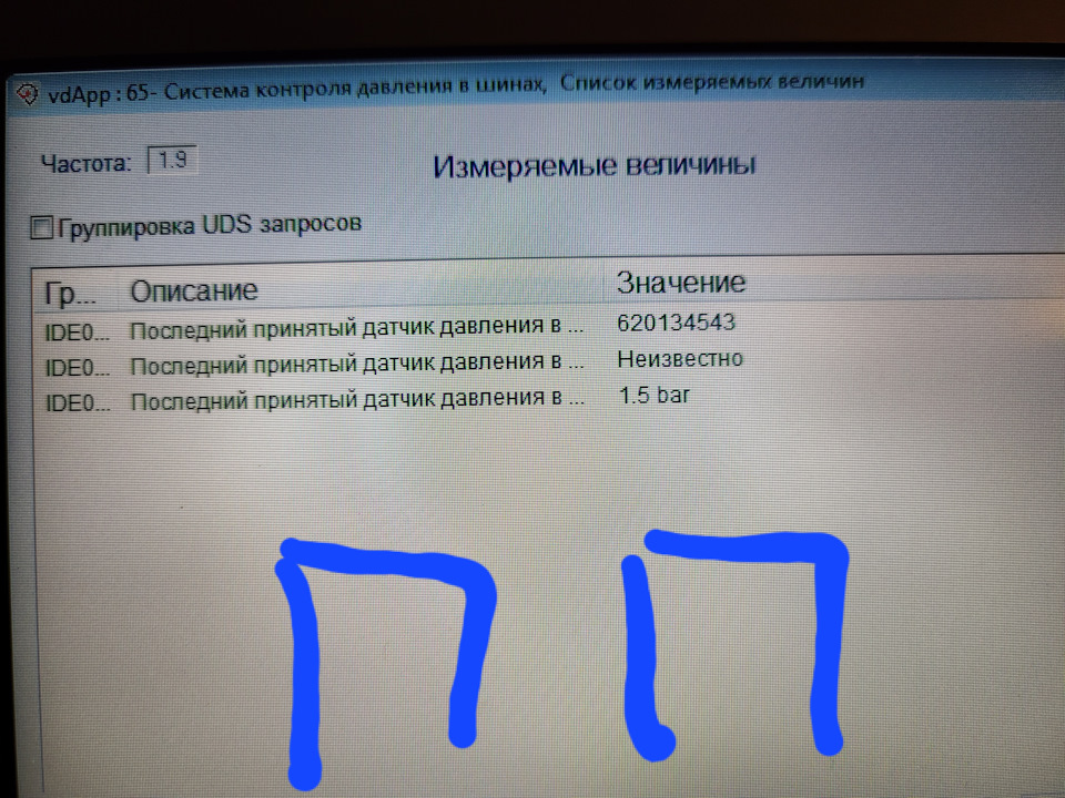

Получил на той неделе комплект датчиков, в аккурат для новых дисков и шин.
Километров 150 наездил — не определяются, подключил Васю.
Делал тоже самое, по записи bobmana.
Правда ничего не сдувал. Обратил внимание, что во вкладке Измеряемые величины, как только ставишь галку на ID датчик передний левый (к примеру) кратковременно на доли секунды в окне высвечивается его номер и далее 0.
Решил с помощью замедленной съемки на телефон, таким образом получил все номера датчиков с их расположением.
Ну а дальше все также "Вводим новый датчик и … предыдущий отваливается."
В моменте показывает на приборе у примеру давление в заднем левом, прописываю задний правый, тут же левый уходит в прочерк.
Единственное галку на "сброс блока" не пробовал ставить. При прописке последующего датчика, как бы приходиться забирать номер предыдущего.
И таки да, ID на стикере датчика не совадает с ID, которое отображается в Васе.
Покатаюсь ещё несколько тысяч, может определятся)
Подскажите, как скинуть фишку с гейта?
Язычок фиолетовый открывать надо по-моему в сторону проводов
А потом просто вытянуть или есть нюансы?
Да. Потом просто вытаскивается.

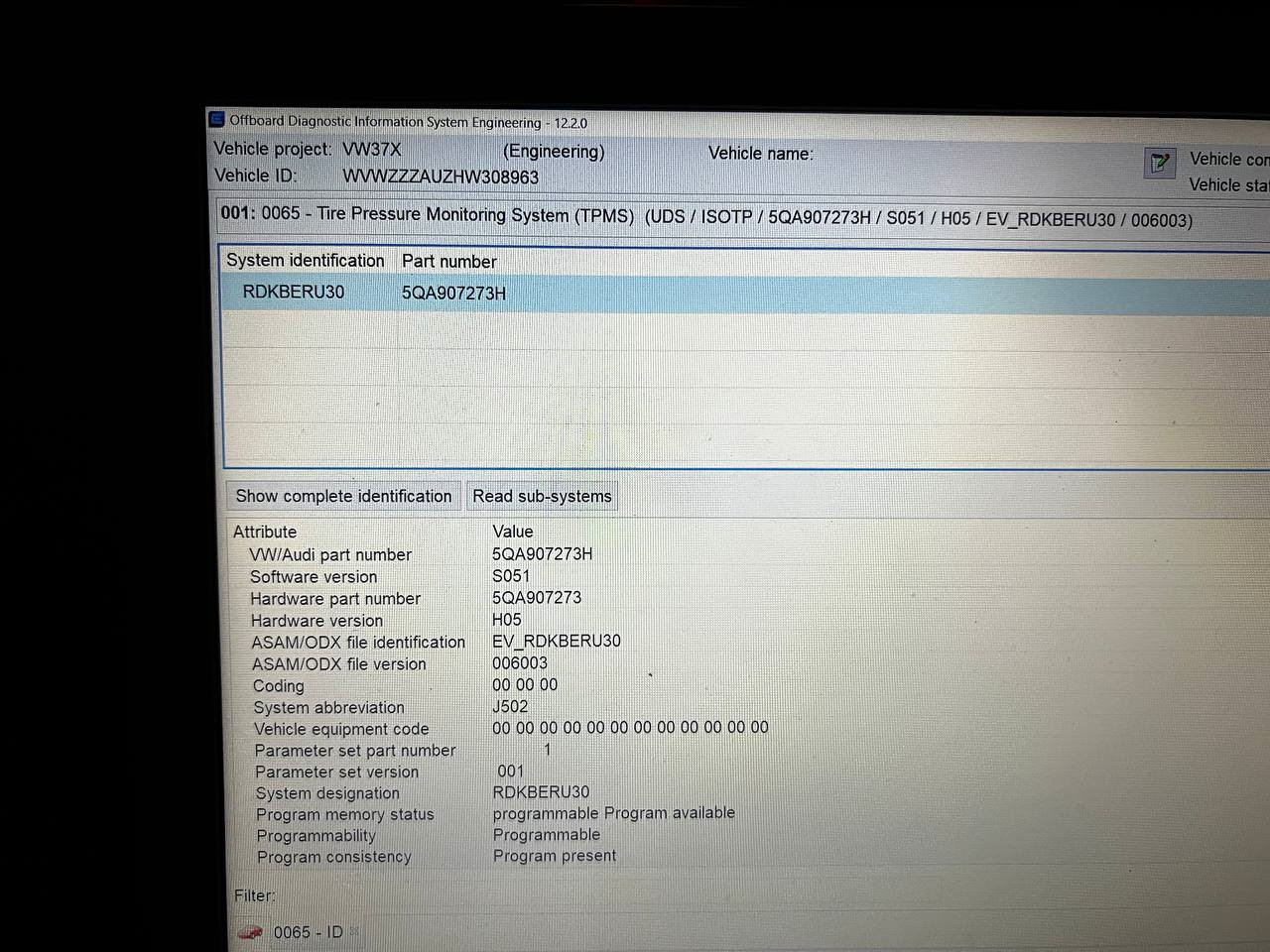

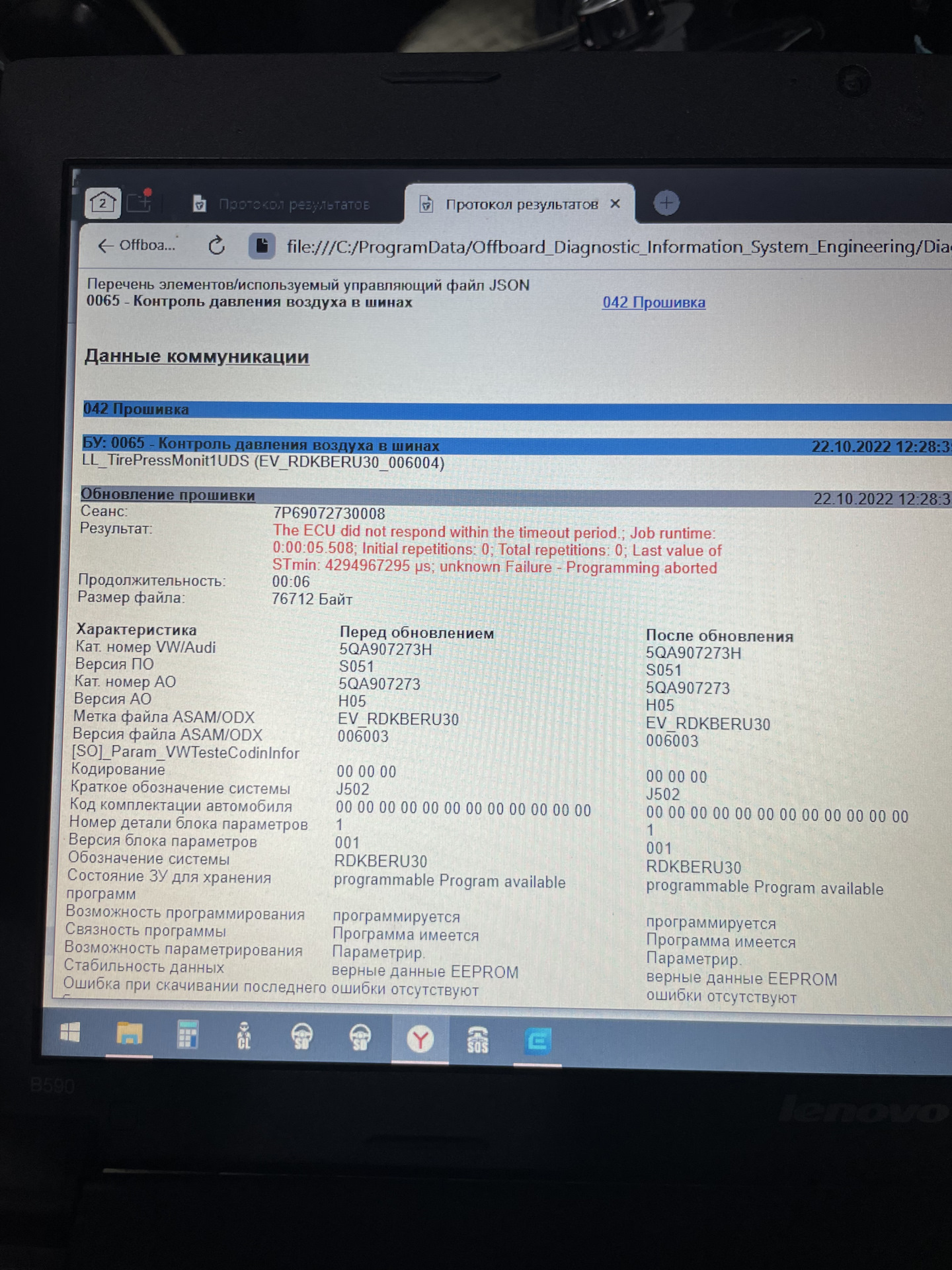

Мужики помогите разобраться, пишет вот такое сообщение уде весь мозг сломал, прошивку не берет
А 5qa это вообще что такое? Антенна идёт 5q0 на сколько я знаю. Чем прошиваешь, какую прошивку льешь
Вот антенна, вот такая шью Одисом
Попробуй открой прошивку через текстовый редактор и поменяй цифры в соответствии с версией железа. Я там чуть выше описывал.
Rufilin
FL_7P6907273__0008.odx.txt Вот эту, без H нашёл тут на драйве, другой нет

По приборке она будет показываться после правильной прошивки. В рнске после изменений в Грин меню пункт появится.
Васей должно быть видно антенну и там версию железа можно глянуть. В личку тебе написал

Здравствуй, друг
У меня тоже есть этот чертов софт 5QA907273.
Пытаюсь установить FL_5Q0907273__0011 но получаю ту же жизнь.
как я могу редактировать
Разобрались с 5QA907273H?
к сожалению не решил
Если решу проблему сообщу. У меня как бы всё работает, не обращал внимание раньше на прошивку

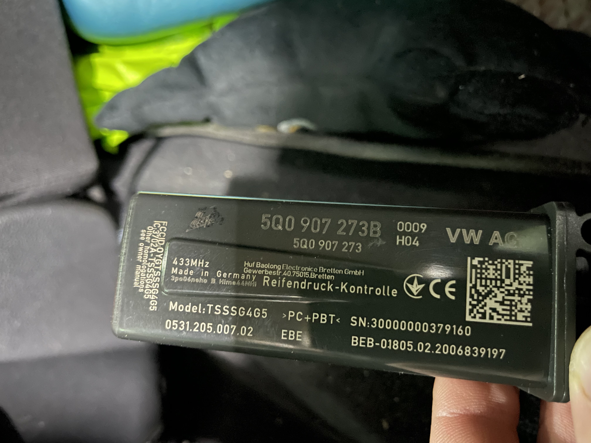

Слава, стопэ, как нет Id? Вот:
Посмотри по фото. Ни одна цифра не соответствует I'd которые в системе. Там девятизнак циферный без букв
Так на оригинальных датчиках так же . ID в том же месте. Разница видимо в том, что в китайском датчике ID не совпадают …
Там есть ещё набор цифр который наискось написан. Вполне возможно что на оригинале он совпадёт с I'd в системе. К сожалению, я уже никак не проверю.
