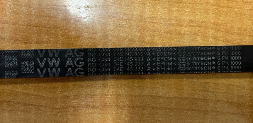

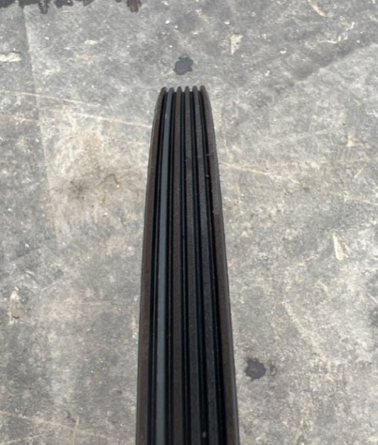

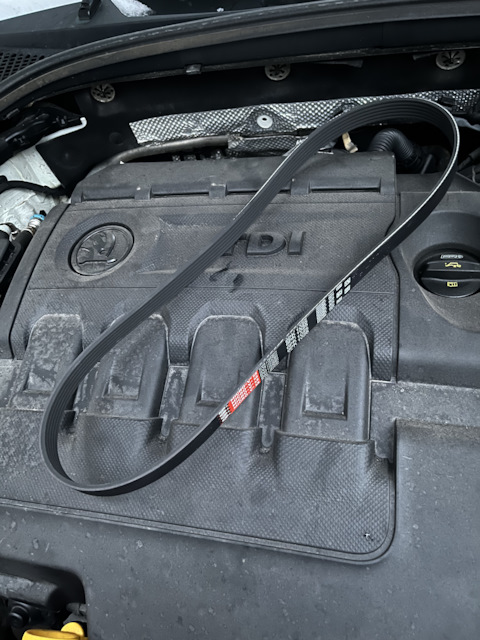

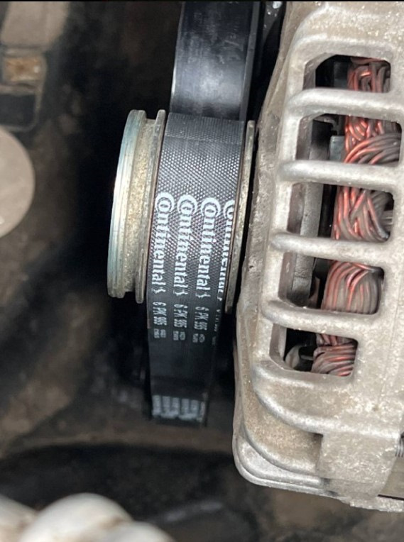

С покупки машины был периодический легкий свист ремня генератора. Свист был при запуске несколько секунд, только во влажную погоду. Во время гарантии момент был упущен ввиду не особой назойливости. Сейчас, пришло время, ремень был заменен. Процесс пятиминутный, описывать смысла нет. Ремень взял Contitech 6PK995 (номер оригинала 04E145933A). Ремень для машин с кондиционером/климатом.

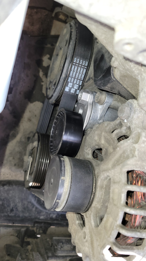

На 2м фото ремень-свистун. Он оригинален (с завода), маркировка на нем Contitech 6PK1000.

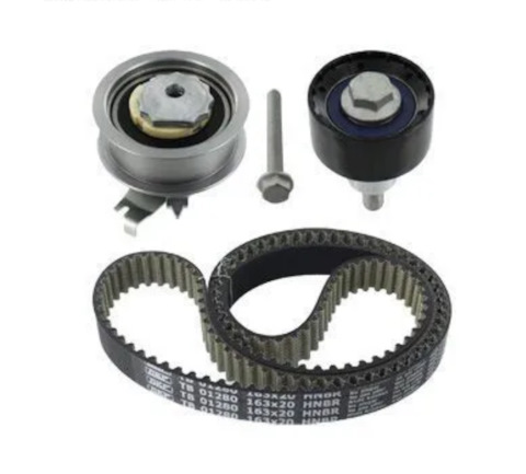

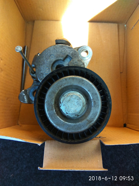

Запчасти на фото: FK1001

Ну как себя ведёт ремень на 5 мм короче? Не свистит?
С завода свистел, а этот уже 5 лет стоит и все ок.
Отлично. Значит брать нужно на 5 мм короче. Спасибо за информацию!
У меня тоже свистел, я думал на натяжной ролик. Поменял ролик с ремнём при замене грм на 180 ккм. и шум ушёл.

А как свистел? Есть запись? Не так случаем — cloud.mail.ru/public/hptY/HbWFE8UV6
После замены прошел?
У меня сильней. Записи нет. Если хочешь проверить — полей водички на внутреннюю часть ремня (внизу), правда я лил Кондиционер – натяжитель приводных ремней GUNK (не реклама, этих жиж великое множество, она от свиста кстати не вылечила, а стоит 0,5 нового ремня). Если на несколько секунд свист пройдет, то меняй ремень.
После замены всё прошло. Тишина.

Это свист НЕ ремня (по ссылке) — это свист генератора на 180 А.
