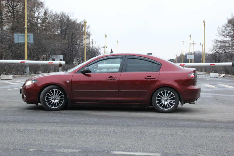

Итак по порядку. У мазды 3 в кузове БК с завода идут 15,16 и 17 колеса (у версии МПС 18 колеса)
Изначально в 2012 году (честно скажу не особо я разбирался на тот момент во всех этих параметрах колес) я искал колеса максимально приближенные к стоку и купил себе аналог ВСМПО какого то российского производителя 16 диаметра с вылетом около стоковым 40 или 45 с резиной TOYO 205/55/16
