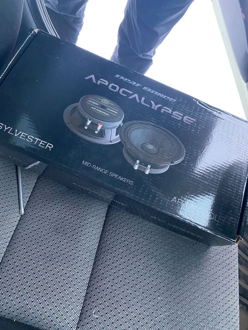

Переодеваться и вперёд к ребятам в Life sound
Выбор пал конечно же на бренд Alphard
На линейку Apocalypse с ними мы дело уже имели, и знаем как они играют, как они держут мощность, и какие показатели отдают
Ну что же вашему вниманию
APOCALYPSE AP-M60SQL
Тип:Среднечастотник
Диапазон частот, Гц:100-13000
Типоразмер:16.5 дюйм.
Mощность
Максимальная мощность, Вт:300
Номинальная мощность, Вт:150
Параметры Тиля-Смолла
Импеданс (Z) (Ом):4
Резонансная частота (Fs) (Гц):110
Коэффициент магнитной индукции (Bl) (м/Н) :7.70
Полная добротность (Qts):0.45
Эквивалентный объем (Vas) (л):5.20
Чувствительность (SPL) (дБ):97.50
Материалы
Материал диффузор:Прессованная бумага
Материал подвеса:Ткань
Материал магнита:Гибрид
Материал намотки:Алюминий
Материал корзины:Сталь
Монтажные размеры
Диаметр катушки, дюйм:1.5
Дополнительная информация
В упаковке:Пара
Тип корзины:Штампованная
Чистота звука+громкость это и есть одним словом SQL
Радует что по низу рез опустить можно аж до 110гц без потери качества звучания
В этот же вечер все установлено
Сразу взял и грили чтобы не запинать их ногами
