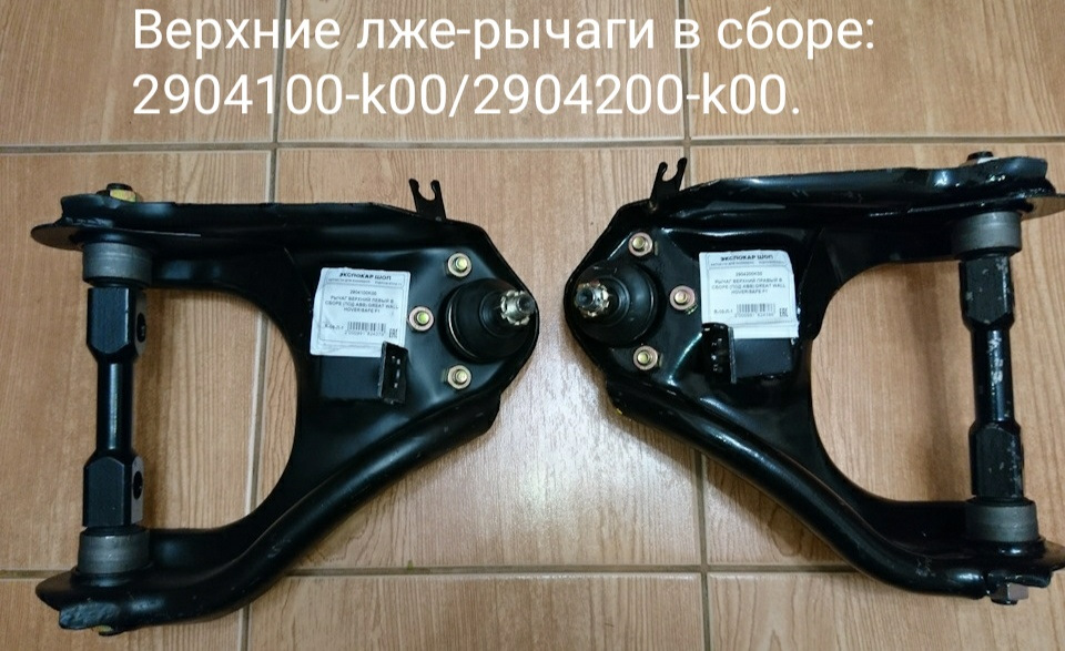

Постарайся сохранить родные крепкие оригинальные рычаги и ось рычага (2904101-k00). Замени только сайлентблоки/шаровые (ctr).
Я искал и МНОГО ОСМОТРЕЛ рычагов.
Так вот: в продаже новые рычаги, что за 2000 руб, что за 7000 руб — это одинаковый голимый контрафак, гибкая дешёвая подделка.
Те рычаги, что продают, между собой отличаются только болтиками крепления шаровой (8.8 или 10.9).

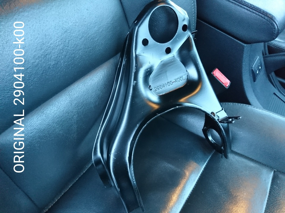

Мне совершенно случайно ПОВЕЗЛО купить оригинальный L рычаг НЕВСБОРЕ, привезённый когда-то каким-то правильным менеджером напрямую из China (продал магазин Chinaspare).
На нём выбит артикул, что значит: "рычаг в сборе", но по факту рычаг "голый".

Любой покупной "original" (хоть дёшево, хоть дорого) — это тонкий перекалённый металл.
Храни свои заводские рычаги.
Продавцам надо распродать и даже дистрибьютор/дилер нагло продаёт некачественную подделку в сборе.

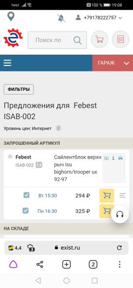

Попробуй сайленты Jikiu, как будут ходить не знаю, но на вид выглядят очень неплохо, очень напоминают оригинал

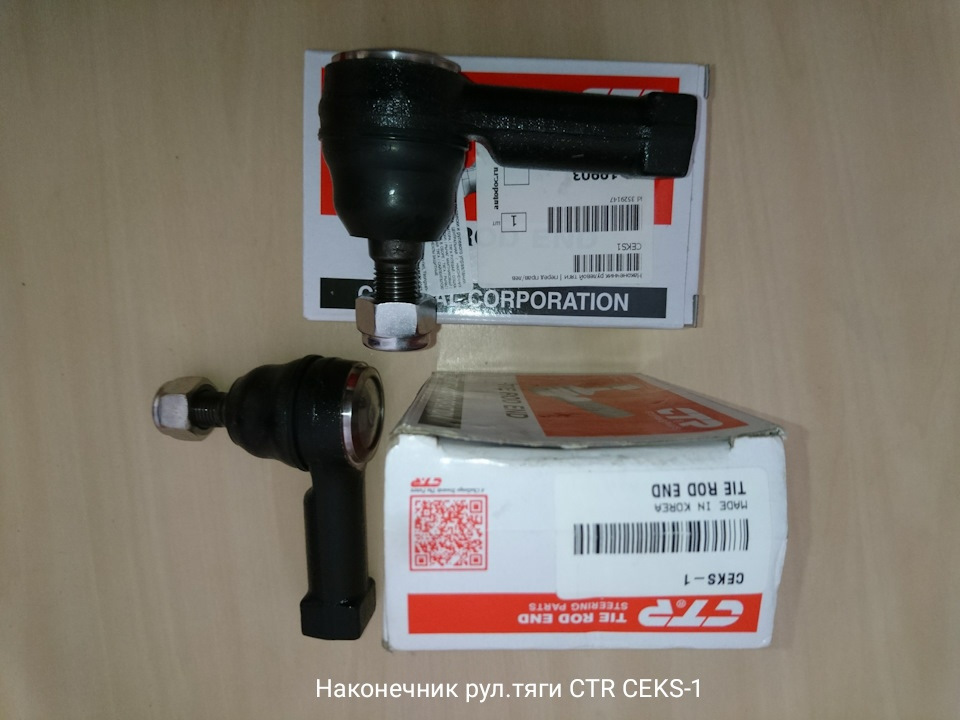

Ругаюсь пока на CTR только за приваренный к корпусу и не меняемый пыльник рулевого наконечника… И форма у него неудачная. Когда ставится на рулевую трапецию (система без рейки — ОФА, ОМА, Труппер, Вехикросс) цапфой может резать пыльник. Фаску на цапфе приходится снимать, там где палец вставляется снизу

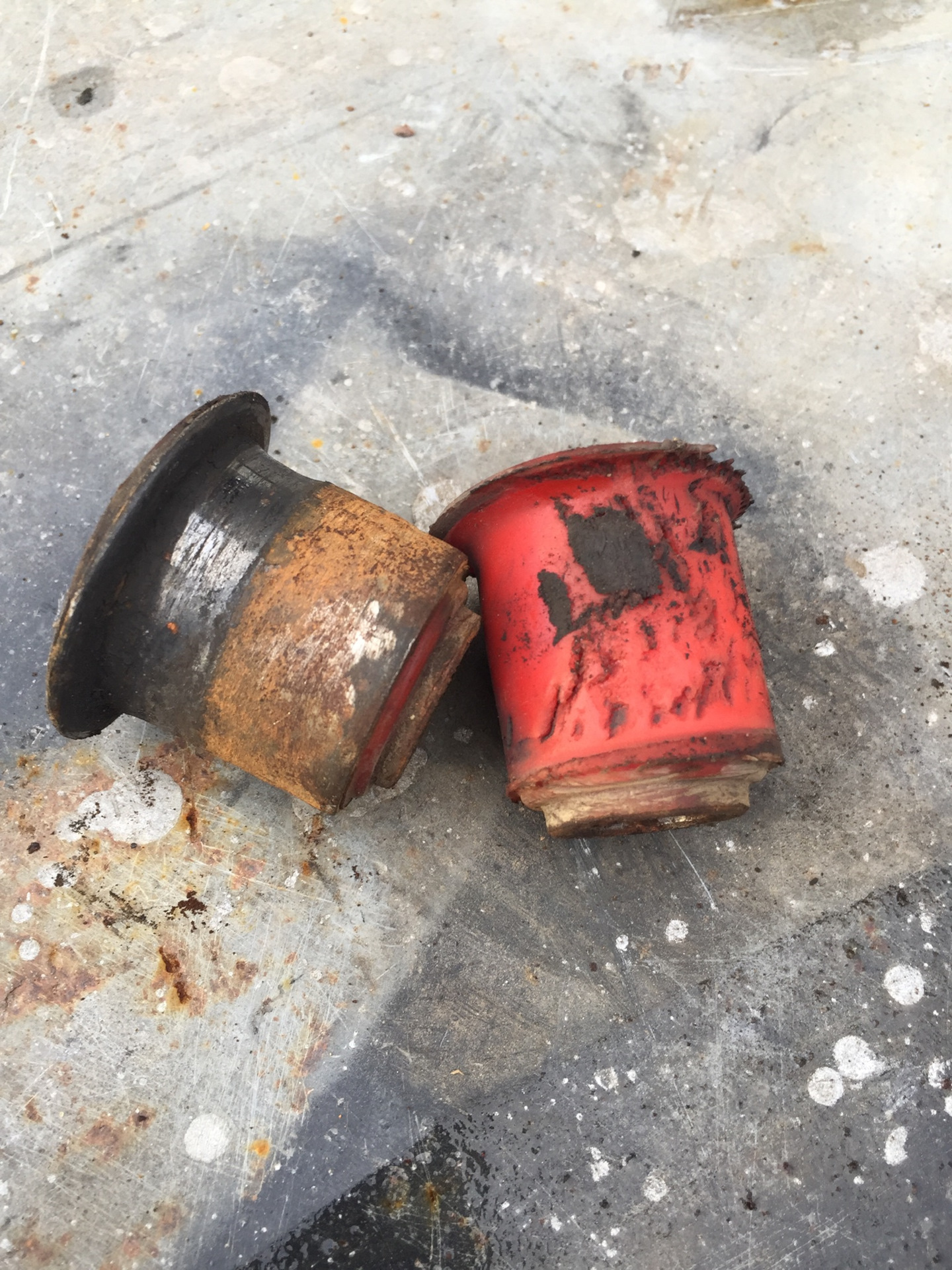

По опыту многих ходят хорошо саленты и шаровые от CTR, полиуретановые точно овно, так как полиуретан не работает на скручивание и в результате провернёт сам салент или он в корпусе рычага, тоже печальный опыт.

🔴 рулевые наконечники (3411120k00) CTR: CEKS-1.
