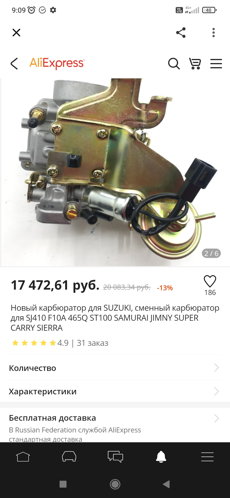

Останется двигатель. Что-то пока побеждает он. Работа не стабильна. Заказал на алишке карбюратор от Сузуки Самурай 1.0 л.
a.aliexpress.com/_AgsEi1 Понимаю, что многовато супротив 0,78 л(да и по стоимости — 7800 р), но хочется экспериментов).

карбюратор круто но дорого 11800 !
резко подорожал как ((( я заказывал за 7800
Доллар и евро больше 100 ни првгает
