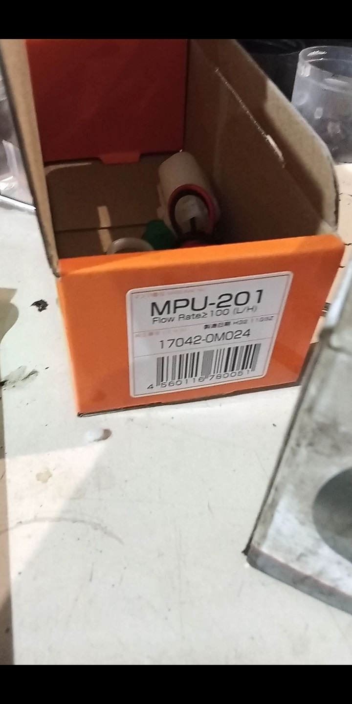

Я выбирал по отзывам и смотрел аналитику самое большое разбирают их, ну а там сколько отходит столько отходит, он ведь недорогои, всё же лучше чем мне говорили ставь от ваза🤣
Друже ты и сам насос топливный тоже масума взял?и как по педали газа что нибудь изменилось, я имею вижу когда газ резко вполне давишь провалов нет таких запоздалых а потом едит?

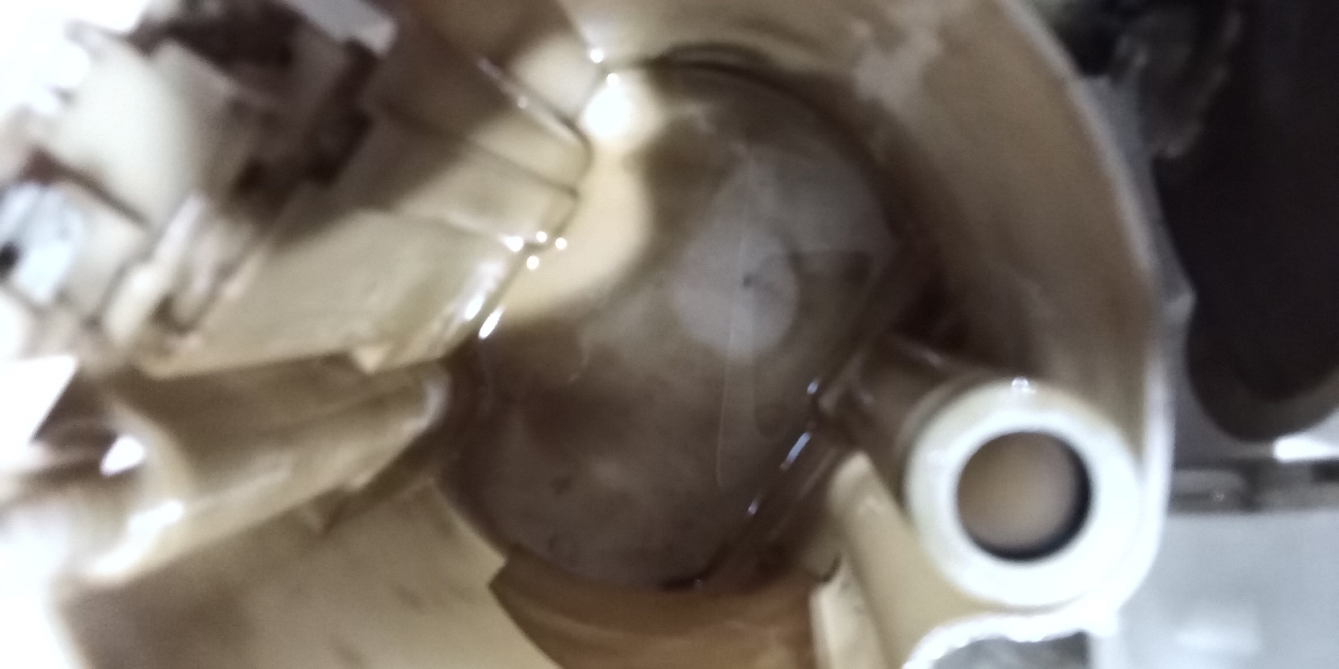

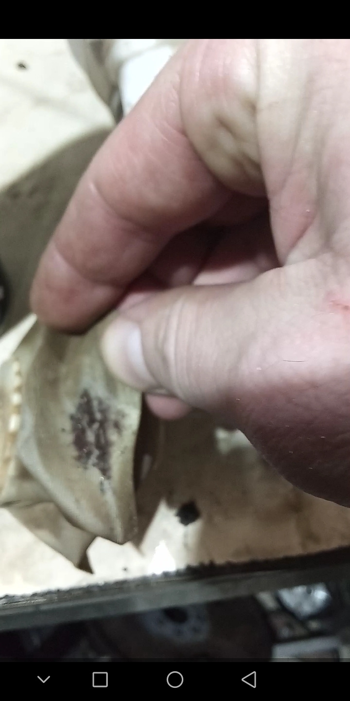

Видио немогу скинуть незнаю как, а так топливный фильтр колба аж смотришь на неё она чёрная была, +тяга пропадала ну и замер сделали, начинает качать до 3,5 доходит и сбрасывает, щас тяга появилась, до этого мучался не понимал чё с машиной на стошках и диагностике говорили всякую приблизительную фигню опять методом тыка как они любят, было сделано :чистка супортов всех 4шт, промывака дросельнои заслонки, замена лямбда первои ближе к радиатору, замена свечеи, замена однои катушки, уже щас и не вспомню но вроде бы всё но итогу это всё не приносила тяги как небыло так и не появилась пока не поменял бензонасос, щас тяга появилась но не совсем как бы до конца такое ощущение что ещё немного нехватает
По поводу тяги верно сказали, у меня газ стоит, раньше не замечал разницы, а сейчас после замены топливного насоса машина поехала и разница между Гбо и бенз значительная )

Одинаково, что на том насосе так было что на этом провал есть, насос масума
У масума производительность маленькая.
Были поводы для замены?
