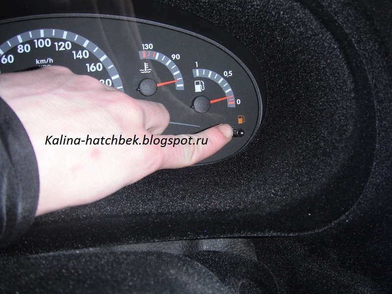

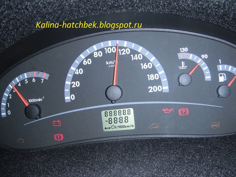

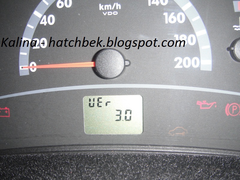

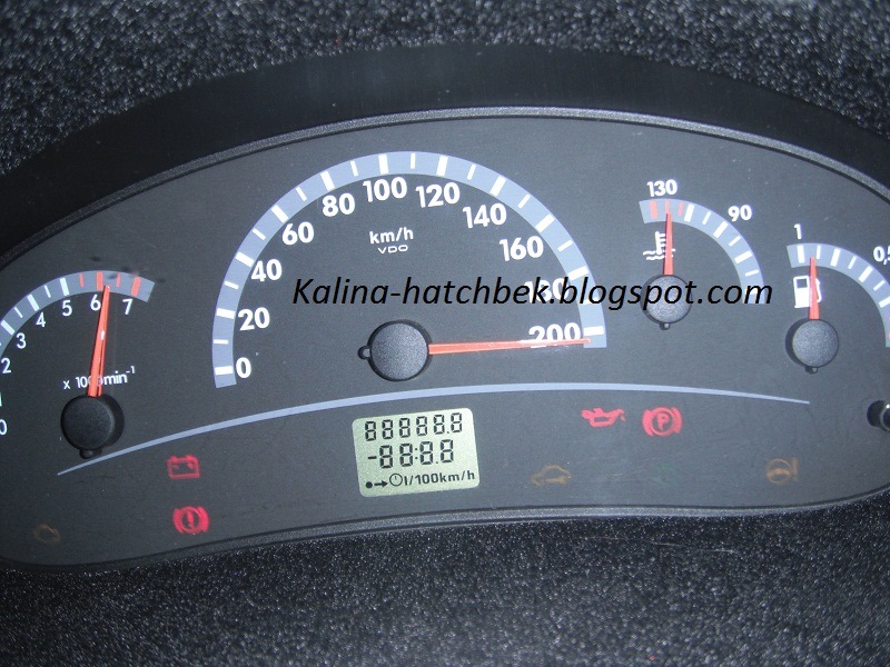

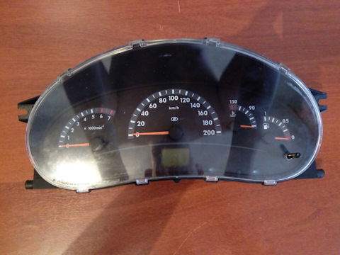

Добрый день посетитель блога! Вы, скорее всего, попали на эту страницу, перейдя по запросу "диагностика лада калина". В данной статье мы поговорим о том, как произвести диагностику без программ, через приборную панель. При помощи "приборки" мы сможем увидеть номера ошибок, присутствующие в вашей Калине.
Итак, по порядку. Для того чтобы запустить процесс диагностики необходимо проделать следующее:
Ниже вы можете увидеть, что означает каждая цифра на приборной панели Лада Калина:
2 — напряжение бортовой сети превышает норму;

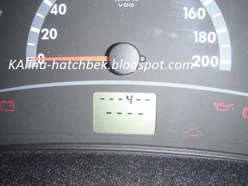

3 — обнаружена ошибка датчика уровня топлива. Возникает в случае, если в течении 20с наблюдается обрыв цепи датчика.
4 — возникла ошибка датчика температуры охлаждающей жидкости. Появляется, если в течении 30 секунд обнаружен обрыв в цепи.
5 — в автомобиле обнаружена ошибка датчика наружной температуры.Если в течении 20секунд отсутствуют показания датчика, появляется "-С");
6 — обнаружен перегрев двигателя;
7 — аварийное давление масла;
8 — ошибка, либо неисправность тормозной системы;
9 — низкий заряд аккумуляторной батареи;
Е — определение ошибки в пакете данных, заложенном в EEPROM.

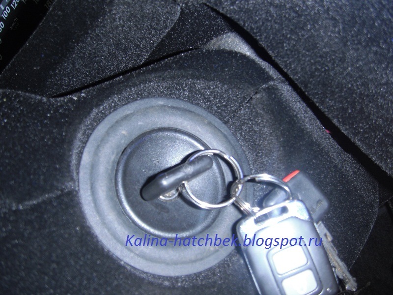

и не знал про такой способ, спасибо:) а почему ключ зажигания у тебя простой? Вроде у всех калин он с пультом

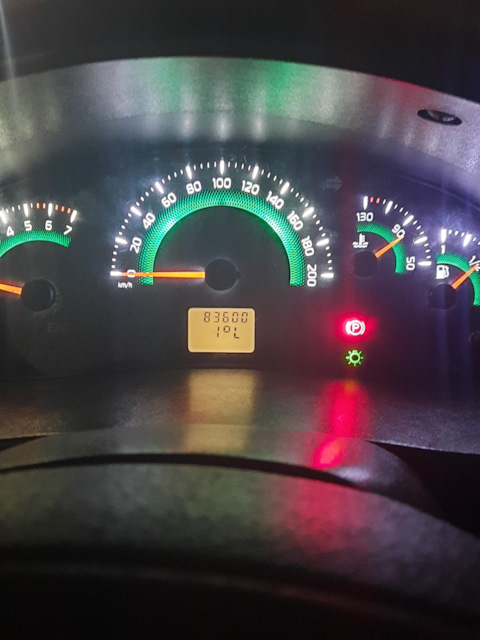

а у меня 2,4 и нижняя строчка 89 обьясните пож что это ?
мне больше интересно значение цифры 4? у меня тоже она горит постоянно сбрасываю появляется. Что именно она означает? Не правильные показания пробора?

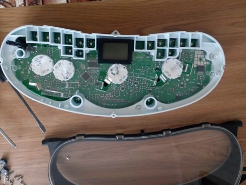

Ого тоже не знал. А стрелки таким образом отстраиваются ? Где то читал, что вроде как-то подругому стрелки отсраивают после того как снял их.
думаю нет
Это диагностика приборной панели, а не автомобиля, не надо путать
спасибо поправил
