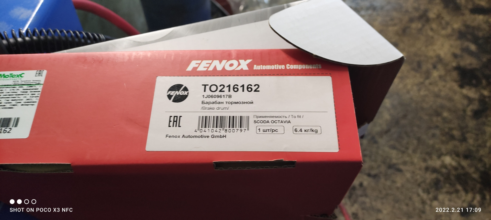

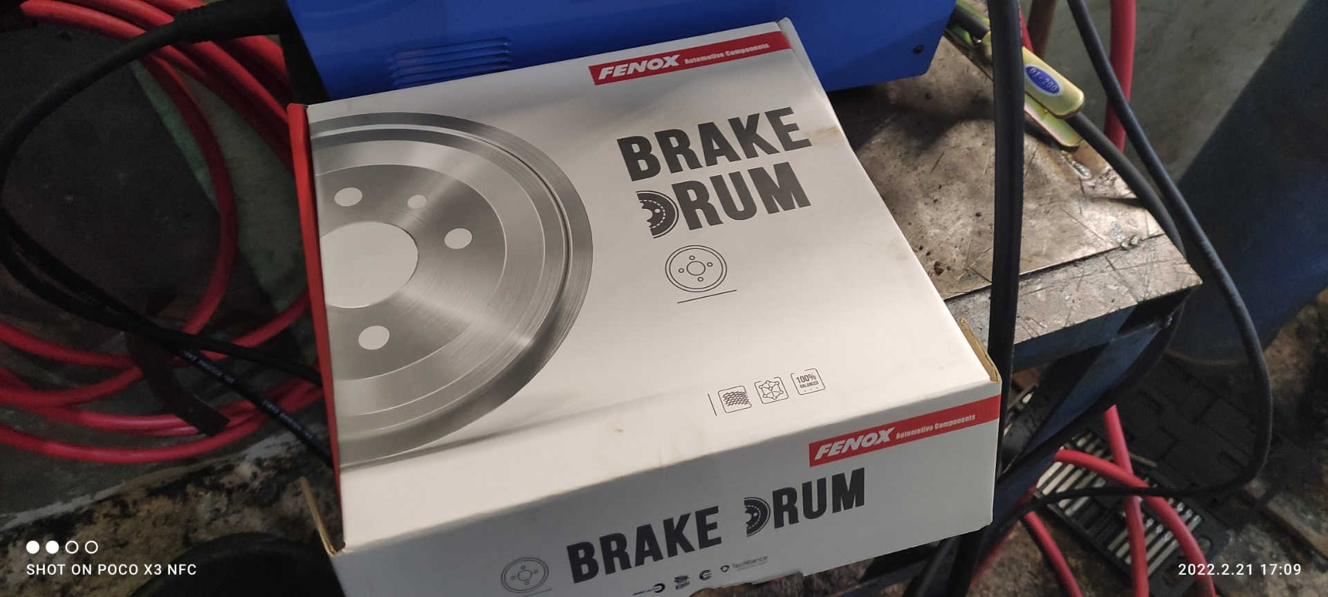

Всем привет! Пришло время заняться задними тормозами… При осмотре было выявлено что цилиндрики сопливить начинают, колодки заканчиваются, солдатики в мусорку, барабаны отработали своё. Были заменены барабаны, колодки, солдатики и цилиндрики.
Барабаны 160руб.-2шт
Колодки 35руб.
Солдатики 17руб.
Цилиндрики 54руб.
Работа 45руб.
Запчасти на фото: TO216162

Здравствуйте. Как поживают барабаны Fenox?
на таких же барабанах 13к порехал,
вот думаю колодки тоже поменять, по слухам fenox — бяка?

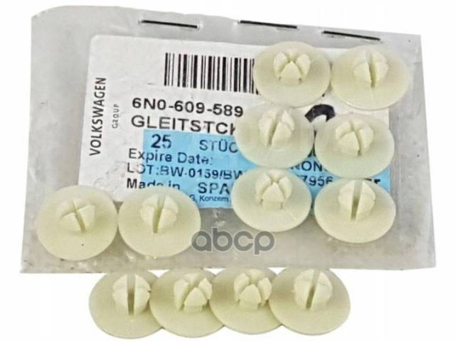

А скользящие шайбочки брал? На щиток?
Согласен, нужно обязательно! 6U0698589 (комплект/не поставляется), замена на 1H0609589A (штучно) или аналог 6859K (комплект).
Да и стоят недорого
drdrumm
Не брал… Мастер не сказал что нужно их…
Они на щитке стоят, для того чтобы колодки правильно ходили по этим самым шайбочкам)) просто они пластиковые и уже точно сточились
