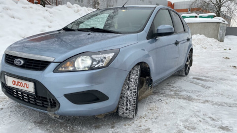

При покупке машины предыдущий владелец сказал что ему приговорили к замене или ремонту рулевой рейки
Я первым делом после оформления всех документов, диагностической карты, страховки, дкп и тд

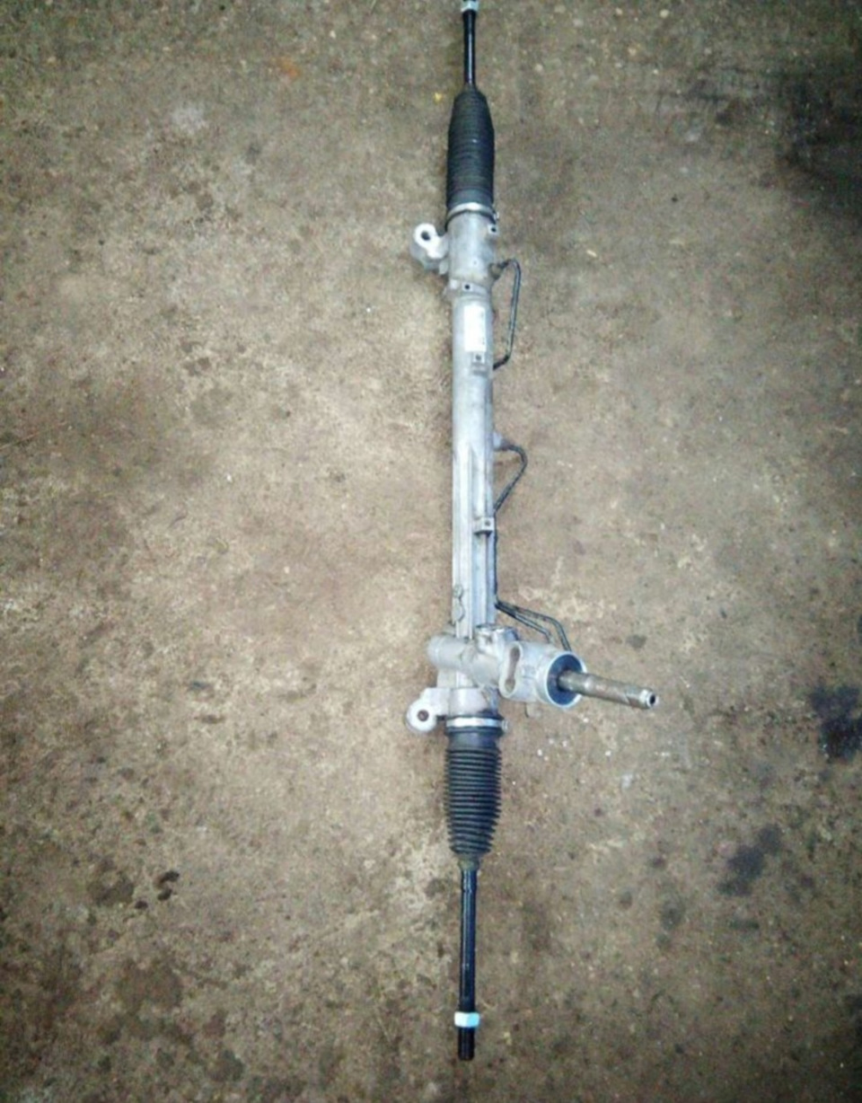

Поехал на сервис проверить ходовую, двигатель и заодно рулевую рейку, там все было печально был слетевший пыльник и была течь жидкости гур + вал который шел к карданчику был весь в коррозии
В тот же день я начал искать рейку и на мое везение в соседнем городе была такая в очень хорошем состоянии
Не долго думая созвонился и поехал забирать, на месте осмотрел покрутил все отлично, забрал!
На следующий день созвонился с ребятами с сервиса и так как я частый клиент сделали не плохую скидку на замену данной детали, в других 2х сервисах у нас в городе просили от 8000 до 11000 за работу, у них же я сделал за 5000 + 1100 жидкость гур FEBI зеленая

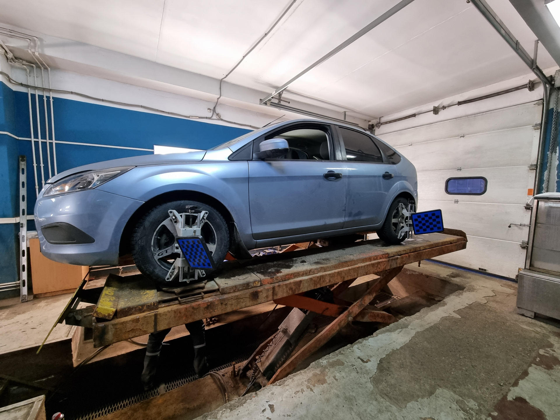

Весь процесс занял примерно часа 3
После обратной сборки естественно сход развал 1700р
И вуаля машина начала поворачивать без всяких скрипов и стуков

Рейка б/у? За какую цену нашёл?
7000
Спасибо
На пробеге 130 она должна быть живая ещё.может скручен
Я своим Фокусом владею со дня его рождения, наверное когда придёт расставаться, напишу что у него выходило из строя и на каком пробеге. Читаю посты и недоумеваю, как на таких маленьких пробегах что то ломается в Фокусах у людей. Рейка сейчас родная установлена, на 30 000 км появились стуки, которые вылечились подтягиванием пластиковой гайки. Это единственное, что было с ней за 11 лет и 206 000 км пробега
На ней был порвал пыльник и вода вымывала постепенно смазку, в следствие чего начала появляется коррозия и сильный износ и не известно сколько она так ездила, а за ремонт рейки отдавать +- 5-9 тыс рублей и остаться без машины дня на 2-3 не имело смысла для меня
Мне проще поменять
Возможно и скручена по автотеке потеря пробега 25т
