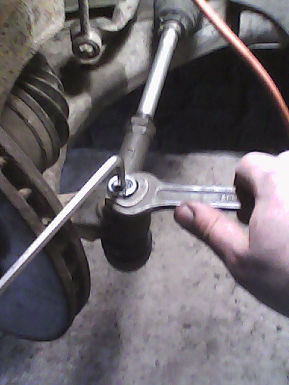

8.Вылезаем из ямы и отворачиваем откисшие гайки наконечников -выпрессовываем их.(сьемник от Жигулей литой серебристый самое то!) я лупанул по навернутой гайке по 2 раза вот и весь сьемник.хе-хе.(хотя у меня их три ).

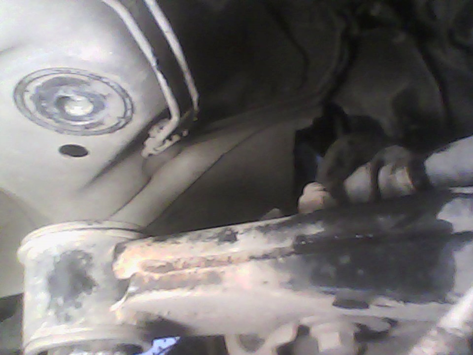

9.Ахтунг!Отворачивать стойки стабилизатора поперечной устойчивости не нужно!(если вы не собирались их менять).

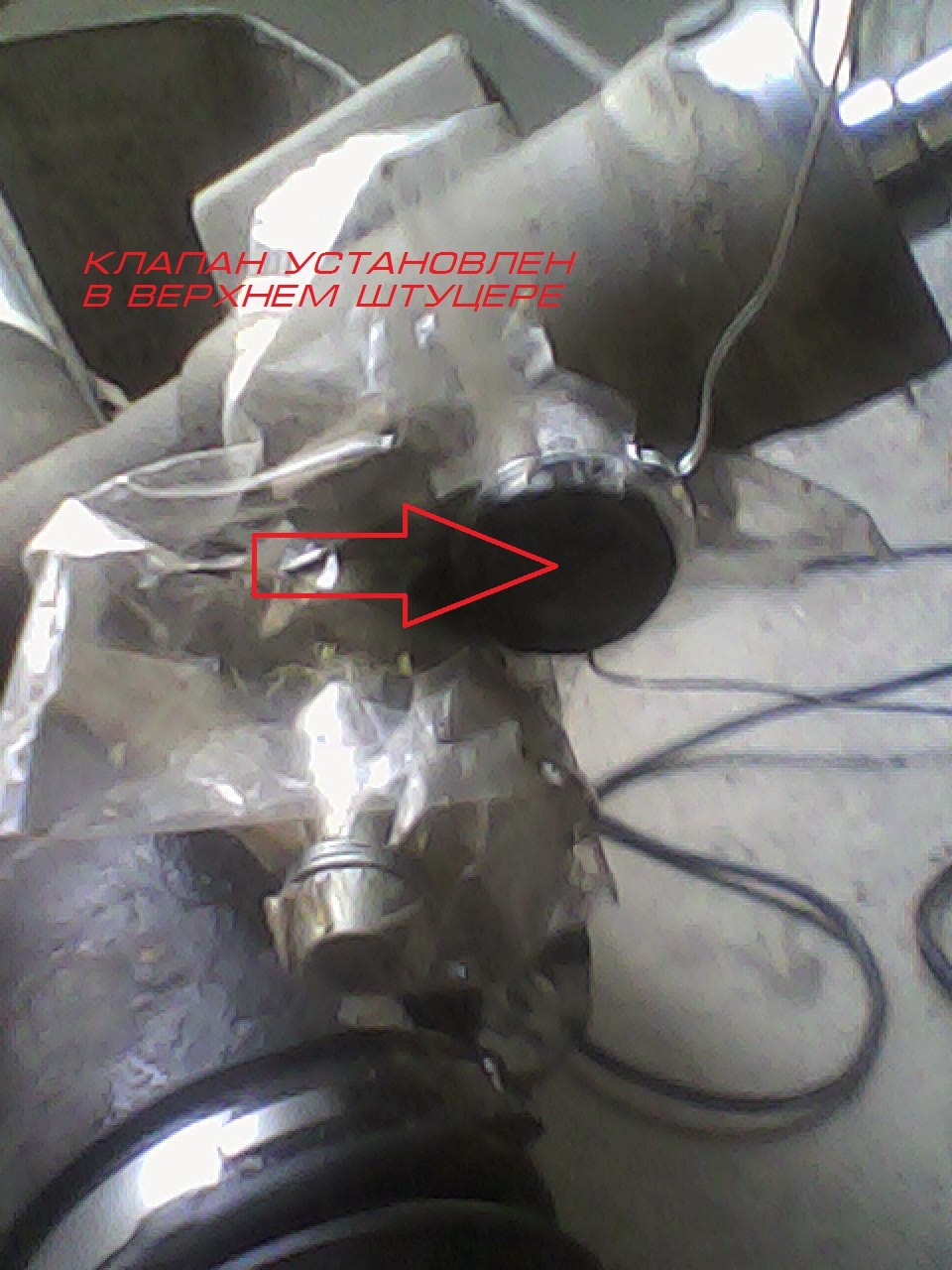

11.Торексом №30 и из ямы откручиваем прижимную пластину гидрошлангов на рулевой рейке -вынимаем шланг высокого давления из корпуса рейки-АККУРАТНО!ТАМ КЛАПАН!
он действительно стоит в магистрали высокого давления у меня он остался на месте…глушим кусками пакета и проволокой флянцы на рейке и на шлангах., пока будете ковыряться в шлангах порядком соберется жижки.

13. Ползем из последних сил опять в окоп…откручиваем оставшиеся 2 болта крепежа подрамника.и приседаем в яму …подрамник опустится на 5-8см вниз образуя щель между ухом и кузовом.

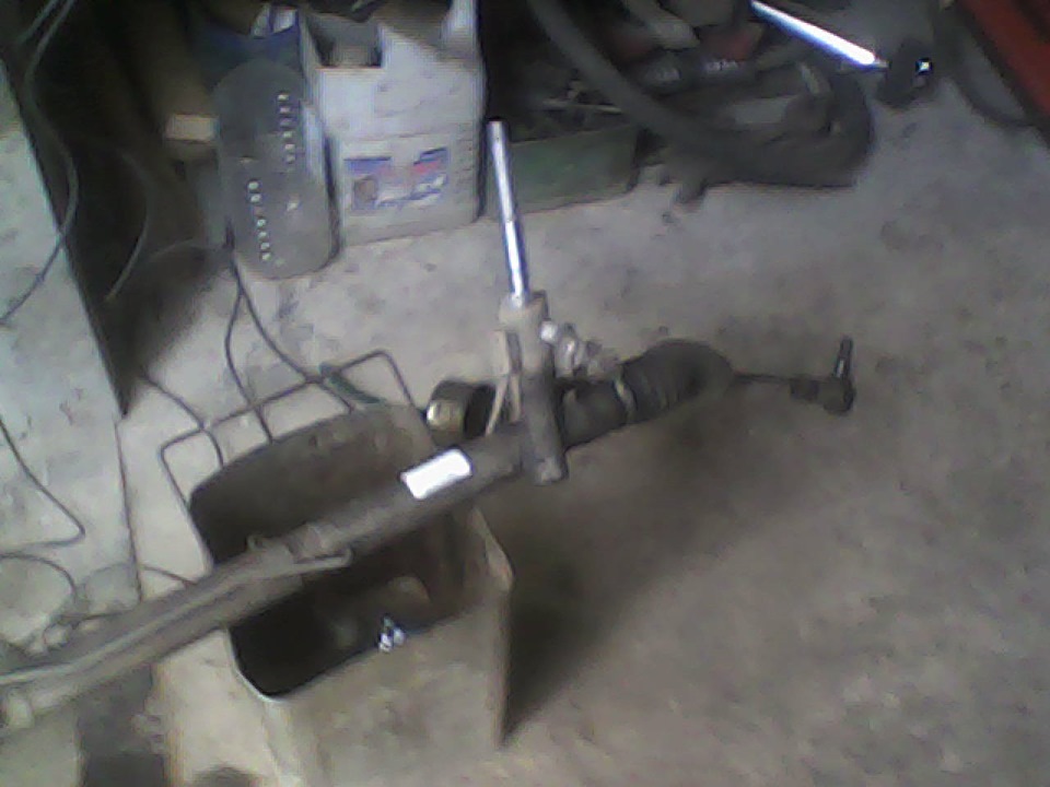

14.Самое вкусное:
-Рейка вышла из кабины, и теперь просто лежит на подрамнике., двигаем рейку валом ближе к центру (в направлении коллектора).на рейке одет кожух -поворачиваем его против часовой стрелки и услышав щелчок сдергиваем его нах с корпуса.толкаем рейку к мотору и поворачиваем валом к себе(стоим сзади подрамника лицом по ходу авто).
-Повернули ?!затем опустив шланги за подрамник (чтоб не мешали ) толкаем рейку в правую арку изворачиваясь чтобы левая тяга вылезла назад из под загиба реактива(торсиона)…и не спеша вынимаем рейку в направлении-"под дверь водителя"…я вынул сразу…Выходит легко когда будете делать поймете на месте поверьте там много места.и это не сложно.вставляется так же не промажьте !когда будете возвращать на место нужно попасть в проем торсиона просунуть в его арку.
Ну вот она родная…но больная…

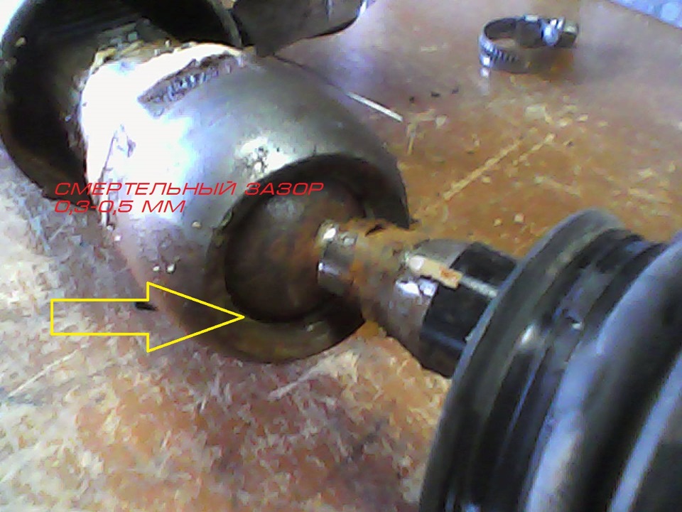

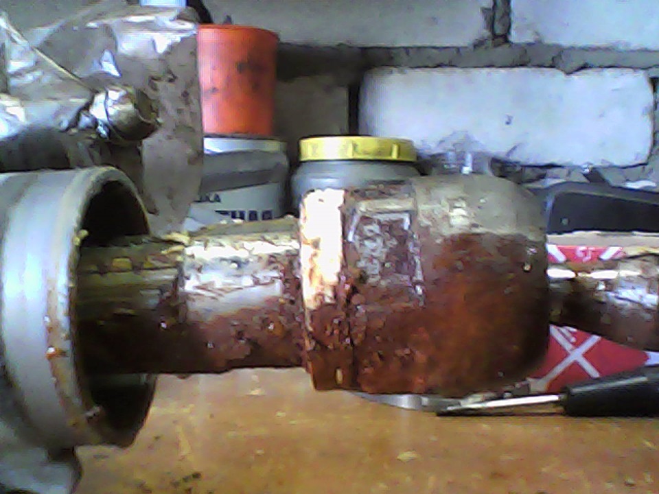

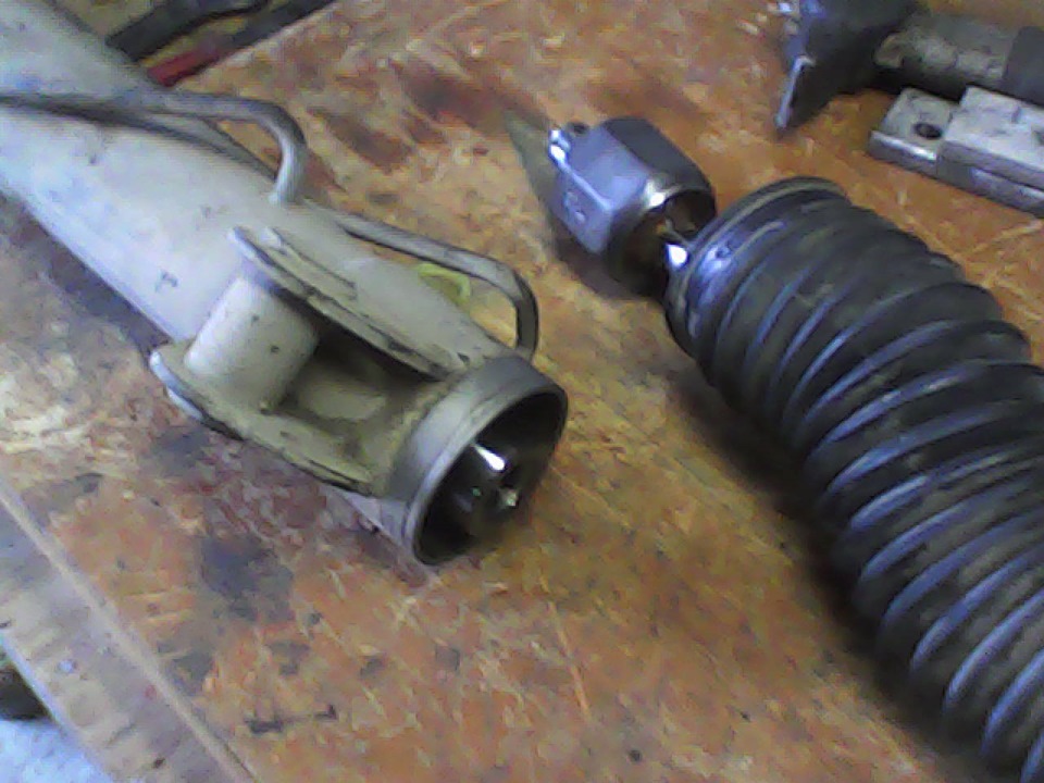

Процедуру описал .теперь о том что я увидел…а увидел я и окуел!
-Пробка с целкой.
-Рейка с завода не тронута и не ремонтировалась, телефон у меня старый так что за качество фото сорри да и снимать некогда было.снимал в перекурах.)))).

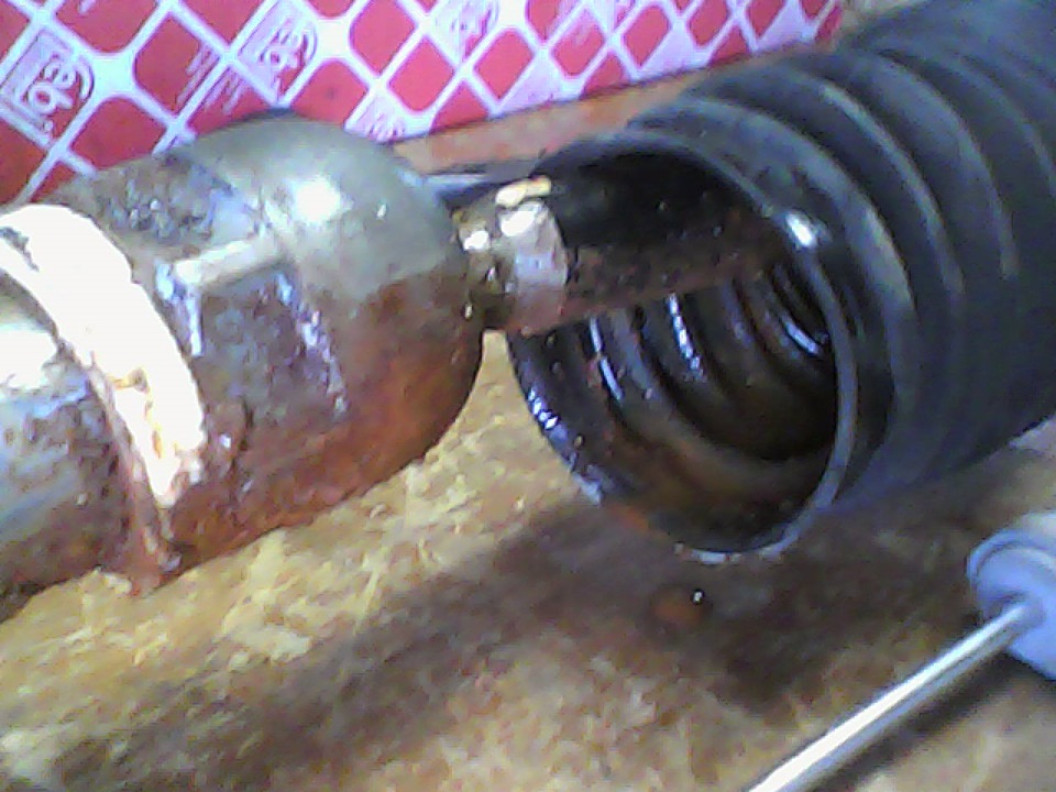

-В рейке смазки чайная ложка и та высохла давно.около 20 грамм ржавой воды в одном только застучавшем стакане шарового.во втором меньше.
-Вот вид внутренностей :
-Это самое страшное что я видел в жизни при эксплуатации авто, и это на такой абалденной машине.
Мертвый наконечник тяги…виновник стука.

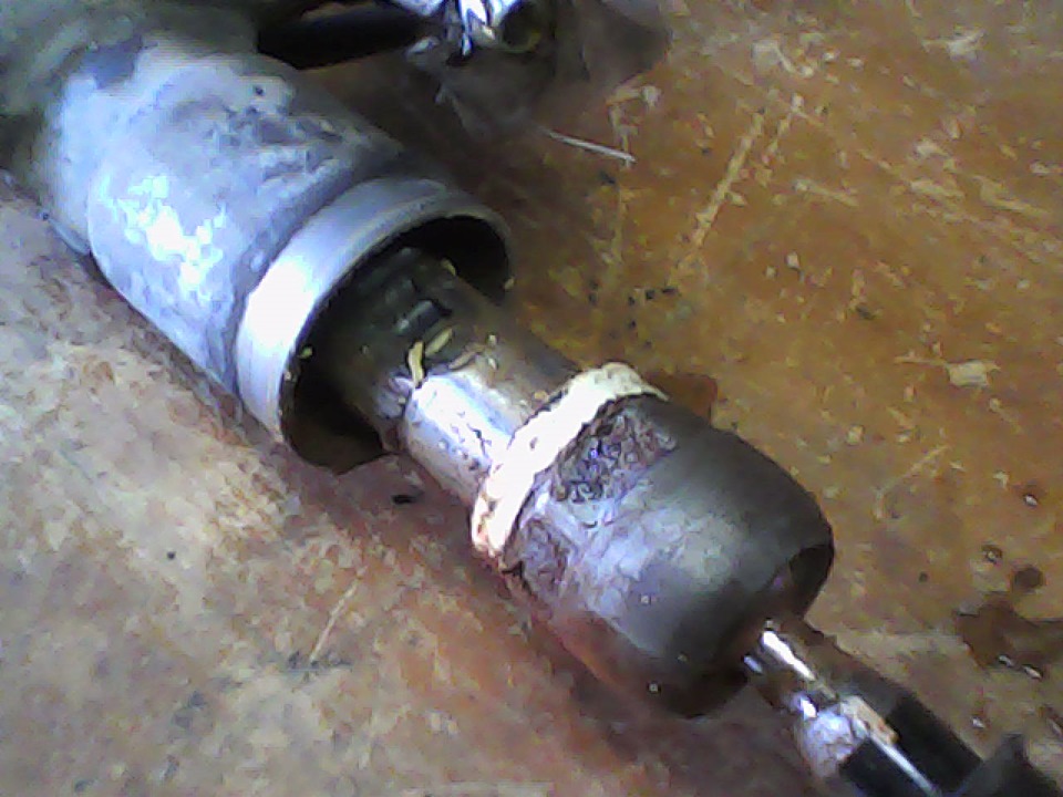

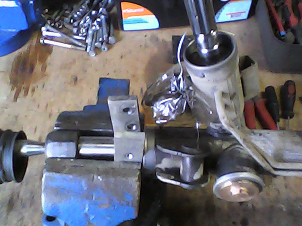

-дествительно рейка с правой стороны не имеет шлицов там только гидравлическая часть штока ГУР эту сторону в тиски не зажимать!,так что процедуру замены тяг начинайте с правой тяги.сняли пыльники вымыли все, выкрутили влево вал через пластины алюминия не менее 5-6 мм толщиной зажимаем у самого края шлицов слева в тиски, так что бы был подход к правому шаровому стакану тяги, там ключ на 36 -отворачиваем тягу-меняем замерив её длину.от торца шарового стакана до условного центра наконечника (у Доминиканца процедура описана )
Замечу что у меня длина обеих тяг была одинакова =376 мм.
Затем делаем левую сторону :

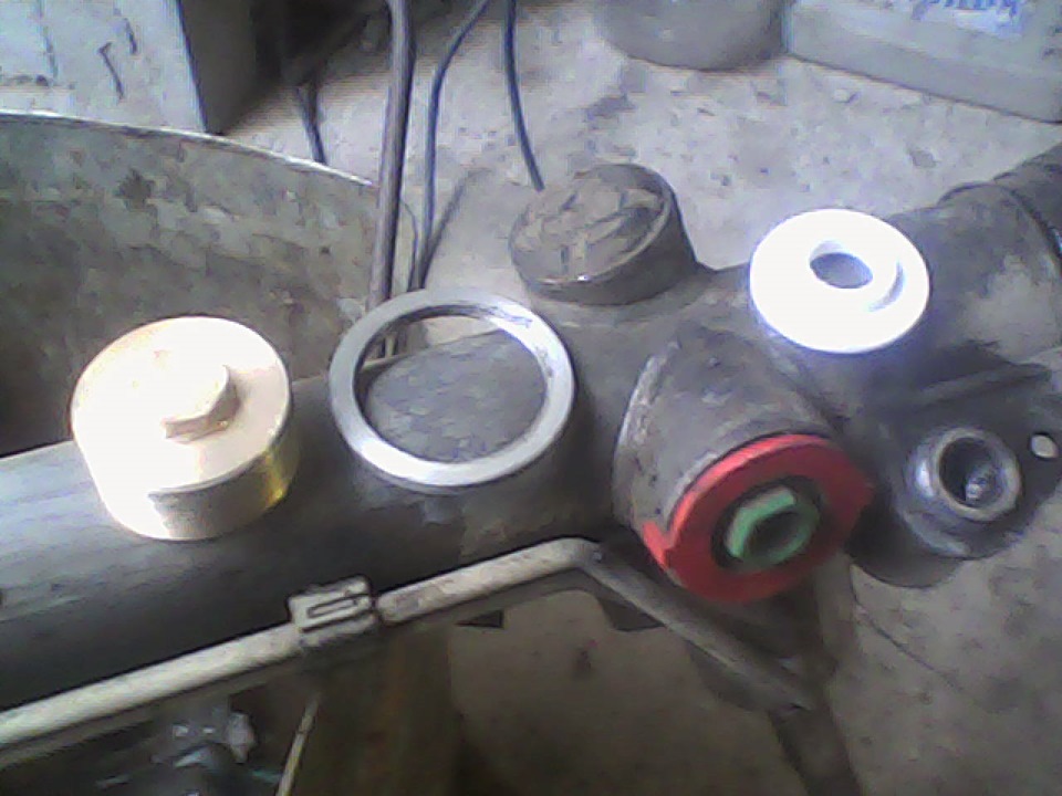

Затем у кого есть пробка меняем пробку…кстати резьба на пробке 40х1,5 (заниженная ) .не убалтывайте токаря нарезать 39,75 -он вас нах пошлет, такой резьбы НЕТ!я свою делал сам .так что мне проще.
Процедура сборки понятна:

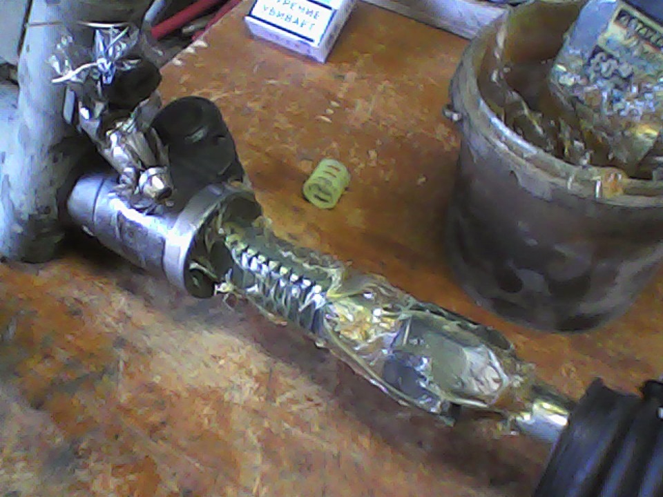

Одеваем гармошки на место -ставим хомуты, сменив пробку чистим смазываем поршень, пробку подтягивать нужно так, что бы вал мог вращаться от руки, контрим … рейку ставим назад…так же как вынули из под двери водителя заталкиваем правую тягу в арку реактива(торсиона)проталкиваем вправо заводим левую тягу, разворачиваем валом вверх, одеваем и прищелкиваем пыльник кабинного окна, рейку монтируем на подрамник, соединяем шланги.
Во! тут совет!На пластине гидрошлангов винт под торекс№30 я заменил на болт М8 с внутренним шестигранником старый торекс уже ни к черту был.(по желанию)…

Подскажите пожалуйста, клапан который тут остался в рейке, у меня он выпал. Как его ставить? Пружиной во внутрь рейки или к трубке? Получается что из трубки давит масло на клапан и он открывается, а обратно запирает. У меня правда эгур.
да верно клапан стоит в обратке …он выпускает и запирает магистраль от обратного всасывания.
Так как правильно? Ставить так чтобы из трубки поступало в рейку, Или на оборот чтобы из рейки масло уходило в трубку где этот клапан стоит.
Я поставил так что из трубки поступает масло, а обратно уже нет. Если вытащить трубку то увидем чашечку клапана. Или развернуть его чтоб видно было пружинку?
Он стоит в магистрали подачи во вход в рейку …и не пускает его в обратку.получается что пружина наружу тоесть видна со стороны куда вставляется трубка…

На снятой рейке нужно зажать одну рулевую тягу в тисках и крутить другую с нужным моментом. Корпус рулевой рейки так же будет частично прокручиваться. При этом воздействия на вал не будет.
А если как вариант зажать вал рейки газовым ключом предварительно обернув вал алюминием в месте контакта с губками ключа, чтобы не испортить вал. Это тоже самое, что в тиски зажать. Тогда рейку снимать не надо. Как считаете?
не тягу нужно зажимать.а ползунок реечный.
не представляю как все это можно воплотить на машине не снимая рейку…если только с напарником.места нет там ваще ухватиться за зубчатый ползунок да еще и в двоем в яме.у меня не получилось,
Там пыльник сдернуть и то места нет, а еще надо руль выкрутить что бы выдвинуть ползунок, а он в одну сторону выходит хорошо а в другую чуть-чуть, можно и не ухватиться за него.
Короче мой совет не мудохаться под машиной а полноценно снять и сделать.
Если у вас получится прямо на машине-в чем я не уверен, то ради бога…
А сорвать шаровые наконечники на машине без последствий -оооочень сложно-первое что сломается-вы выдавите пробку-и к бабке не ходи.
В мастерской по ремонту реек пишут, что держать нужно за шарнир противоположной тяги, при этом происходит их взаимное закручивание и воздействия на вал нет. Вот ссылка на статью reikinet.ru/zametki/kak-p…rikruchivat-rulevie-tyagi Значит в принципе если рейку открутить от подрамника и держать газовым за другую тягу, то можно затянуть. При этом момент затяжки приличный 95Н*м
если рейку открутить от подрамника-ТО ЕЁ И ВЫНУТЬ ТАМ НЕ ДАЛЕКО .а так сорвется ключь и хана вашим трубкам ГУРа.Не ищите приключений свою ж.
да, согласен. Откручивать её по-любому, чтобы она могла проворачиваться при раскручивании и затяжке, а значит и вынуть можно

Может пропустил что за смазку использовал для набития в рейку или какую посоветуешь?
Я тупо литолом набил…она герметичная так что не бось пихай литол

А вот сталь пробку зря…есть такое понятие как "гальваническая пара"-так вот алюминий +сталь=коррозия.100%Бронза и то кое как…
Сделал, только конечно ржи было помменьше, но вал подъеден.пришлось шлифовать.
Без косточек удобнее выпихивать рейку: в проём левого колеса над стабом(когда сначала двинули в правую арку то тягу перекидываем нвыерх и выводим сверху.

Пружинка сильно поражена какой то кислотой, ещё немного и располовинилась бы или раскрошилась.Чёрная и окалина с неё валилась.Пробку заменил на сталь :1- есть возможность поджать если раковины на валу подъедят вкладыш(вилку) 2-тупо некогда и нечем и неохото было клеить стопор пластмассовой.
В работе руководствовался отчётом Домениканца, но клапан сцу кко выпал когда решил почистить корпус рейки под тряпкой-пакетом.Вроде правильной стороной воткнул.

Честно говоря я не хотел менять реечную пробку, дело в том что это ошибочное мнение что этой пробкой выводится какой то там люфт.
Сегодня мне представилась возможность так сказать изучить сие гидро-устройство и я уверяю вас -пробка лишь создает преднагрузку на сочленение шестерня+шлиц.вал…
обосную:
-Во первых создать на ней сильное усилие на реечный вал можно но без толку-клин обеспечен.
-Во вторых необходимое усилие задается пружиной поршня.
-В третьих создав нагрузку на вал вы нагружаете сальники гироцилиндра рейки -понимаете последствия ?-течь полости высокого давления -обеспечена(со временем)
Я не распологаю чертежами разреза рейки но как гидравлик скажу что зажимая поршень из круглого сальника вы делаете овальный…я просто её сменил почитав форумы и т.д…не зажимая и не изменяя усилия затяжки…можно было бы и старую оставить.
Ты плохо разобрался в устройстве рейки…
Расстояние между зубьями червяка и рейки от 5 мм (без пробки вообще) до 0 мм при правильной регулировки рейки. Для этого там и стоит опорная вилка (сухарь) и пружина… Сама рейка внутри картера подвижна не только вдоль но и поперек… И вот это движение поперек держится опорной вилкой и той пробкой которая у тебя стоит…
Отчет хороший, молодец… И правильно сделал, что поменял пробку…
Нет не плохо…там нет такого поперечного хода.максимум 1-1,5 мм люфт присутствует в поперечном направлении…пробка только поджимает зубчатый вал выбирая этот зазор.
5-ти миллиметров там нет .и не убеждай, я её всю перемерял пытаясь понять что за стук пытаются выбрать пробкой и её поршнем.только мизерный конструктивный зазор.
Кроме того зазора что менял, есть еще зазор деформации опорных втулок в которых рейка собственно держится. Во время удара в подвеску ход самой рейки такой, что у некоторых эту пробку полностью выдавливает, а ты про 2 мм рассказываешь :)
Не, ну спорить не буду, но с дуру можно и сам знаешь что сломать…)))
Я видел ход реечного вала поперек он мизерный, а выбить пробку это еще умудриться надо.извени но там 10 мм резьбы .это какую яму надо поймать.там не только пробку ремонтировать придется…
Выбить её можно лишь в том случае если пробка затянута "от души"в упор к поршню и он не имеет хода на пружине…вот тогда да.
Я например кольцо фторопластовое поставил, но закрутив понял что оно давит прям на поршень минуя ход пружины -и я его убрал. оставив тока пружину.компенсировать удары оно не может а вот угробить реечную резьбу при ударе -легко.
А выбивает не в яме, а в боковом ударе, те при вывернутый колесах, колесо выворачивает, а руль стоит на месте. Рейка пытается сместиться и по наклонным шлицам червяка смещается к пробке. У тех у кого пробка металл и опорная вилка металл даде иногда саму рейку дугой от этого выгибало. На ютубе ролики есть таких реек.
ну мы говорим об одном и том же…не зря ведь пробка пластик стоит…с метал.пробкой последствия для рейки будут печальными.разрабы ведь тоже не дураки.посему я и оставил пружинный ход, дабы резьбу сберечь.
Пробку поставили пластик для снижения ресурса рейки, так же поступили и с бензонасосом. ;)
Ошибаешься-она его продлевает!
Она пластик именно из-за того что ты описал.при боковых ударах свыше допустимой нагрузки рейка сжимая пружину поршня играет поперек на шлицах шестерни рулевого вала не успевая передать усилилие на руль, если ход превышает зазор между пробкой и поршнем -пробку выбьет!
Если бы она была металл -тупо срежет всю резьбу в нише пробки …чего мля и боюсь теперь.
Фиг с не с пробкой -рейку потом не восстановить.
Так он вылетает или прославляется и при допустимых нагрузках. Все стуки реек именно от этого.
