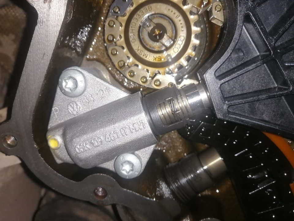

К 110 пробега решил провести крупное ТО с заменой всего, что можно заменить, цепь, клапанов и магнитов фазиков, маслоотделитель, маховик от Golf R7, опору коробки, свечи, фильтра, сайлентблоки передних рычагов, помпа на тот момент вмешательств не требовала.
После снятия коробки оказалось, что штатный маховик живой и не требует замены, но раз уж сняли решил, что надо менять.
Замена штатного маховика обусловлена ходящей по сети информацией, что установка маховика от Golf R7/ GTI 7, Octavia RS A7, Audi S3 продлевает жизнь коробке, особенно шестерне 3 передачи, хотя в моем случае отсутствие буста и как такого ланча на старте, и моя манера езды и так продлевает жизнь коробке.
Новый маховик в реальности оказался действительно жеще штатного, что положительно сказалось на плавности при переключениях передач.

А в каком состоянии в итоге была опора коробки той же?
Болталась немного, но не критично, сказали можно было не менять.
Думал цепь меняют на ген3 на более серьезном пробеге 🤔
Замена не требовалась было 4 зуба натяжителя, но решил сразу все поменять.
