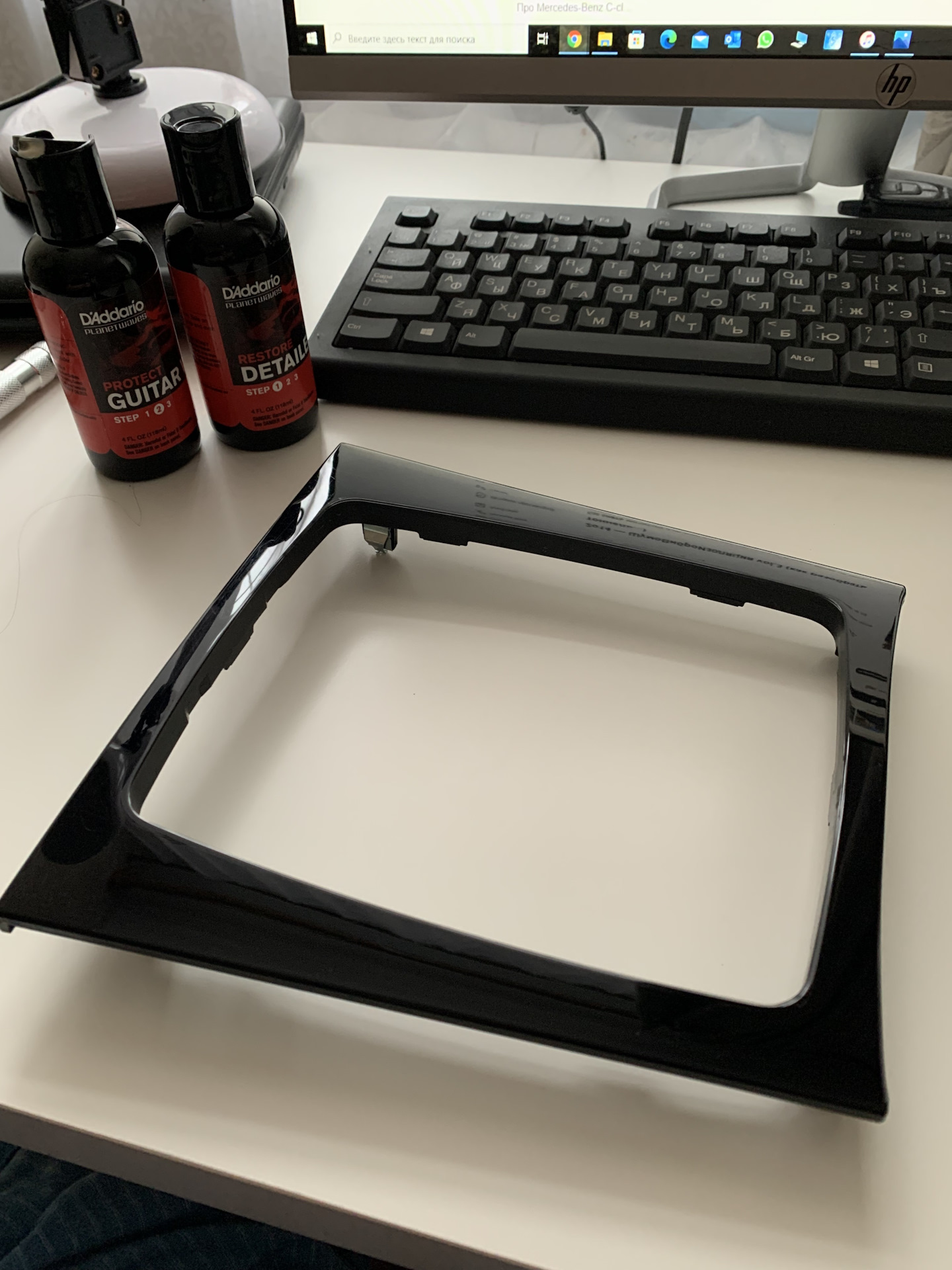

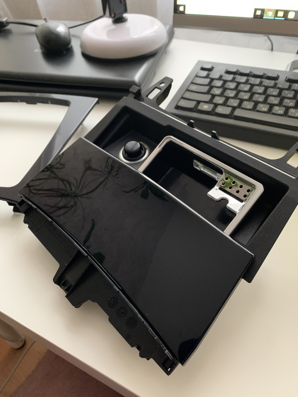

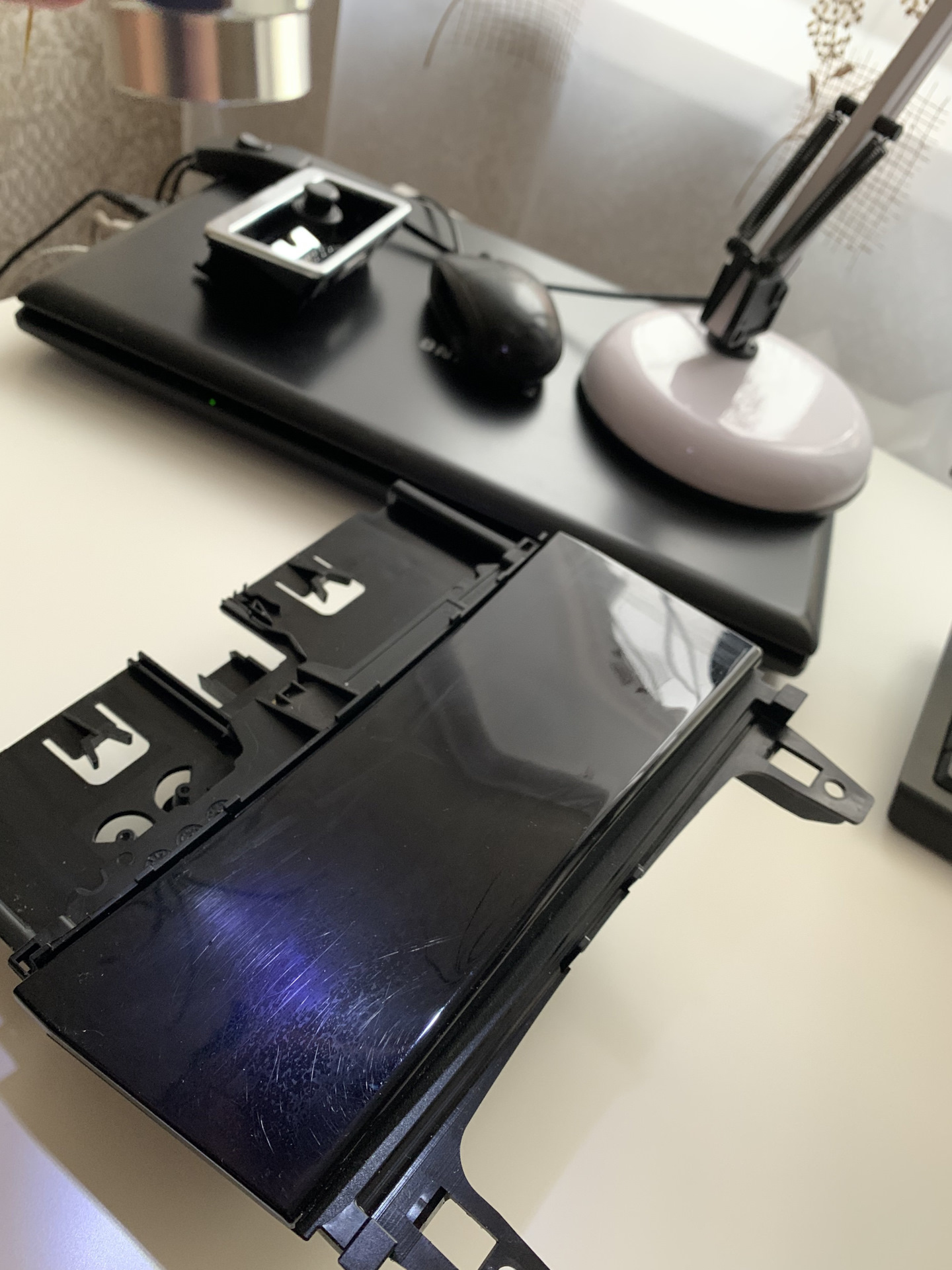

Всем привет! Тема изъезженная и нас с Мурзом не обошла стороной — черные глянцевые салонные планки уже совсем не глянцевые, а исцарапанные до жути! Начитавшись здесь про чудесную полироль для гитар отправился в музыкальный магазин за сием чудом!) Стоит недорого — 1100р за два пузырька. Среднюю саблю полировал не снимая, вокруг кпп снял и дома отпидорил), дверные планки пока не трогал, как потеплеет займусь!
Делал в ручную — сначала наносим и располировываем из пузырка №1 затем протираем чистой фиброй и тоже проделываем со вторым пузырьком. Эффект достигнут процентов на 80, крупные царапины конечно же остались, но мелкие прям совсем ушли и блЯстит теперь панель как у котэ яйки)

Как долго продержался эффект от этой полироли?
Раз в пол года обрабатывал, эффект держится
