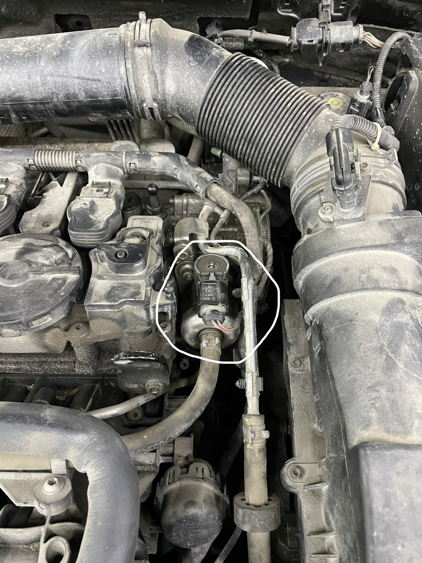

Решил пройтись по топливной)
Вообщем, после предыдущих действий с заменой фильтров насоса низкого давления (который установлен в баке) снова начали появляться симптомы: глохнем, не заводимся. Хотя по насосу никаких вообще ошибок нет и на вид он, как новый.

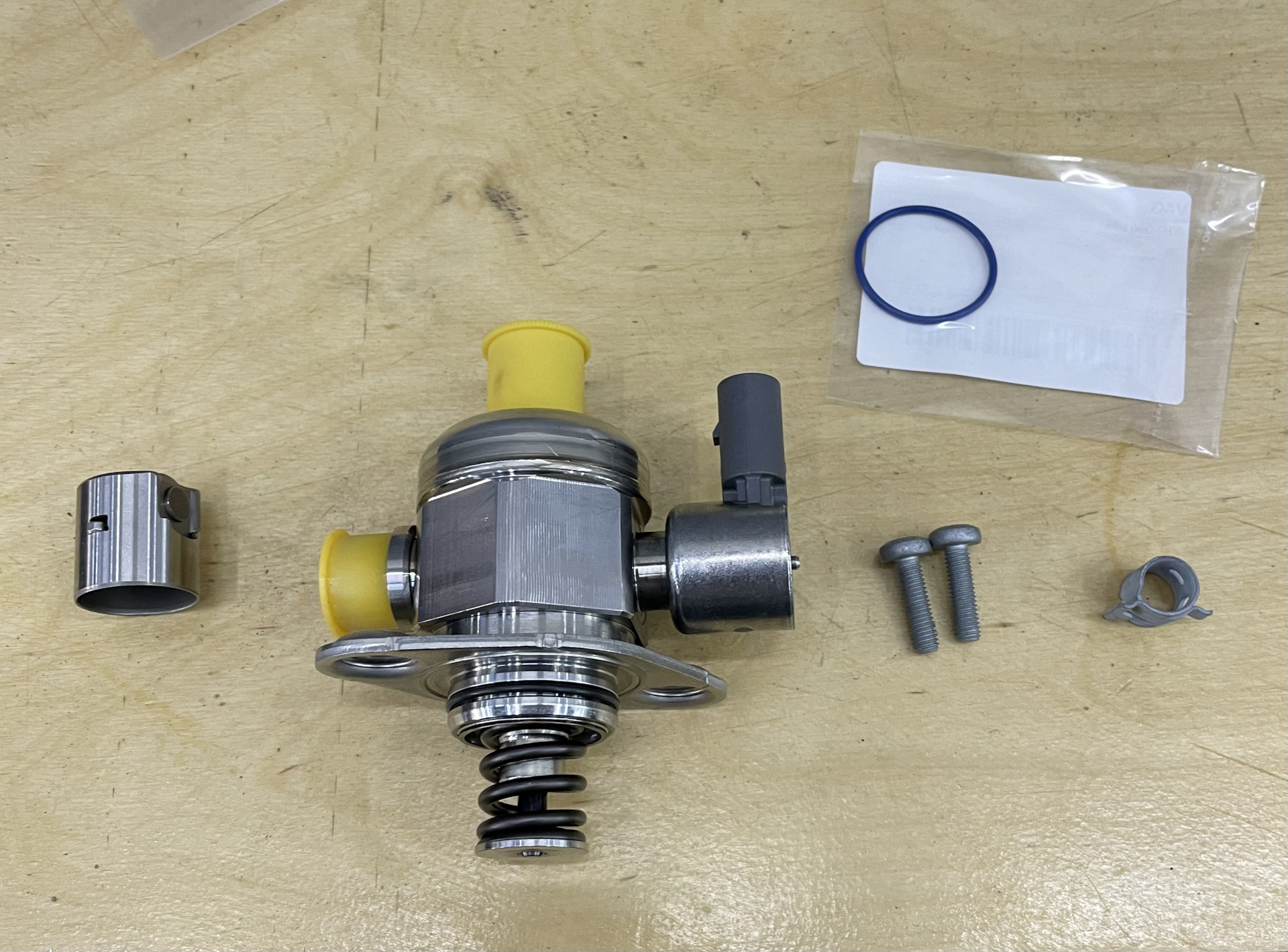

Покупаю оригинальные запчасти:

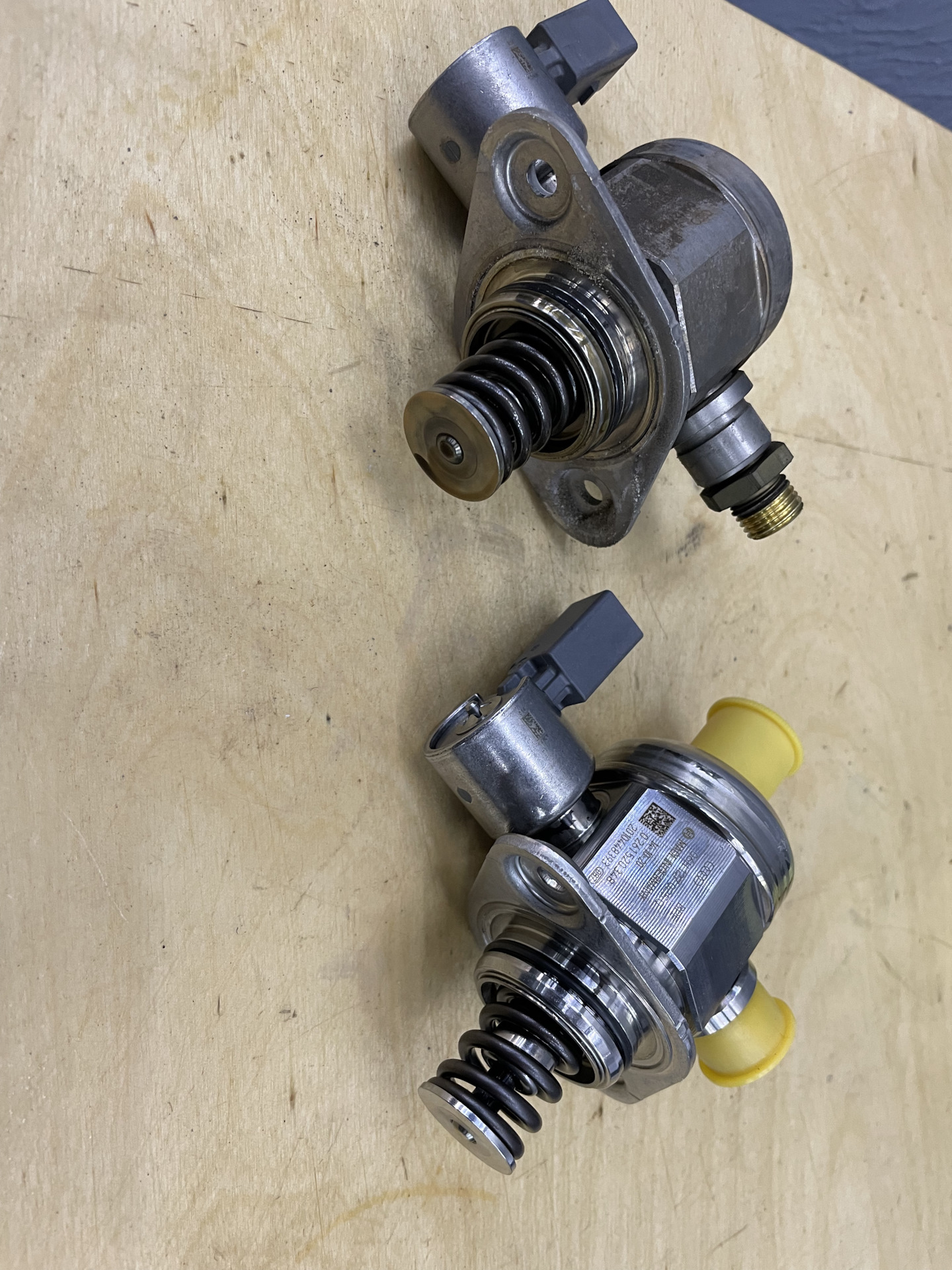

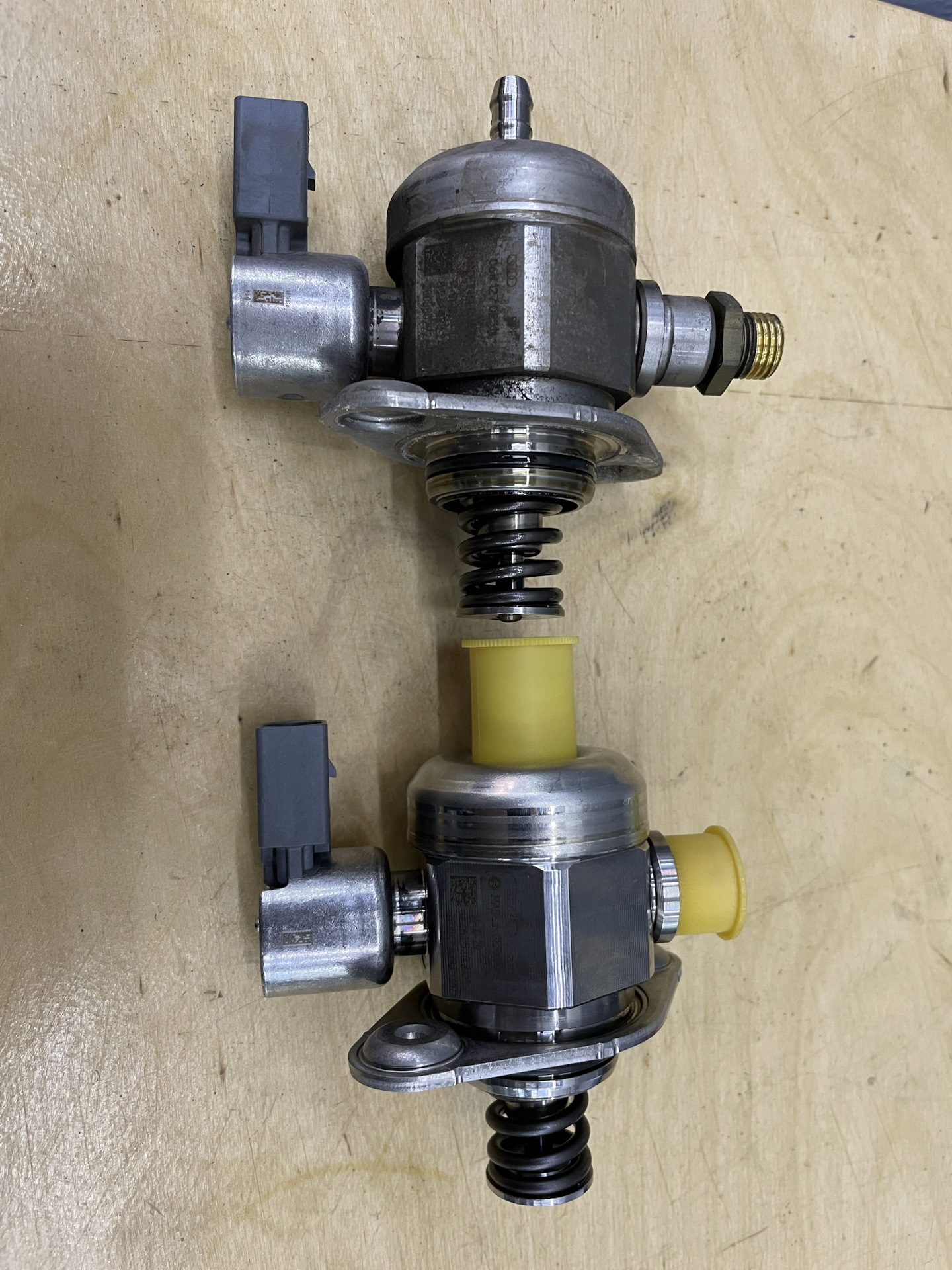

— топливный насос высокого давления (ТНВД), (идёт в комплекте с прокладкой) — 06H 127 025 Q;

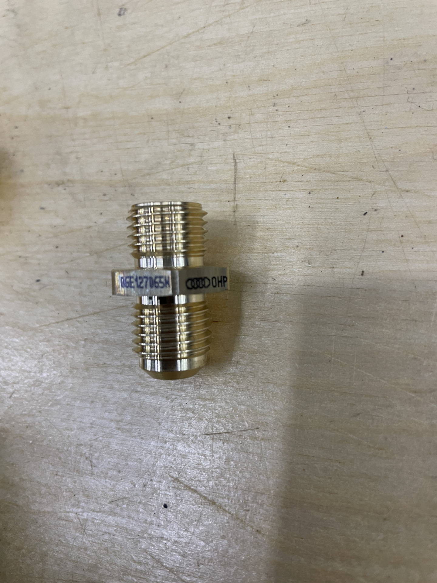

— адаптер (он же штуцер. Сначала решил не покупать, НО он меняется по регламенту при замене ТНВД, купил уже в автосалоне) — 06E127065G;

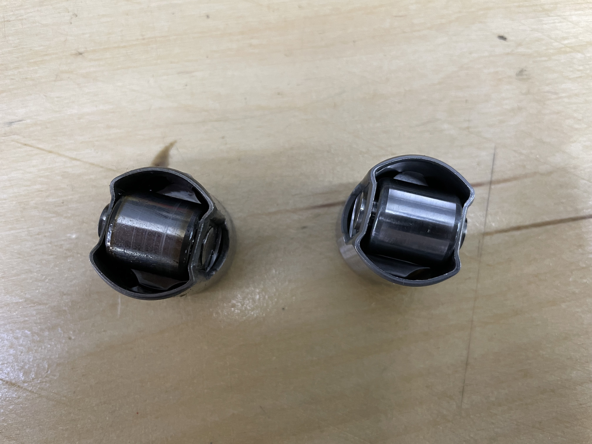

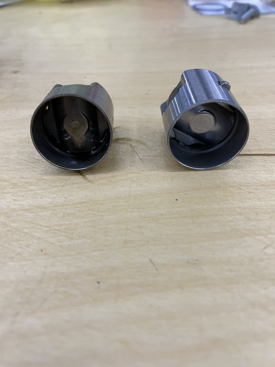

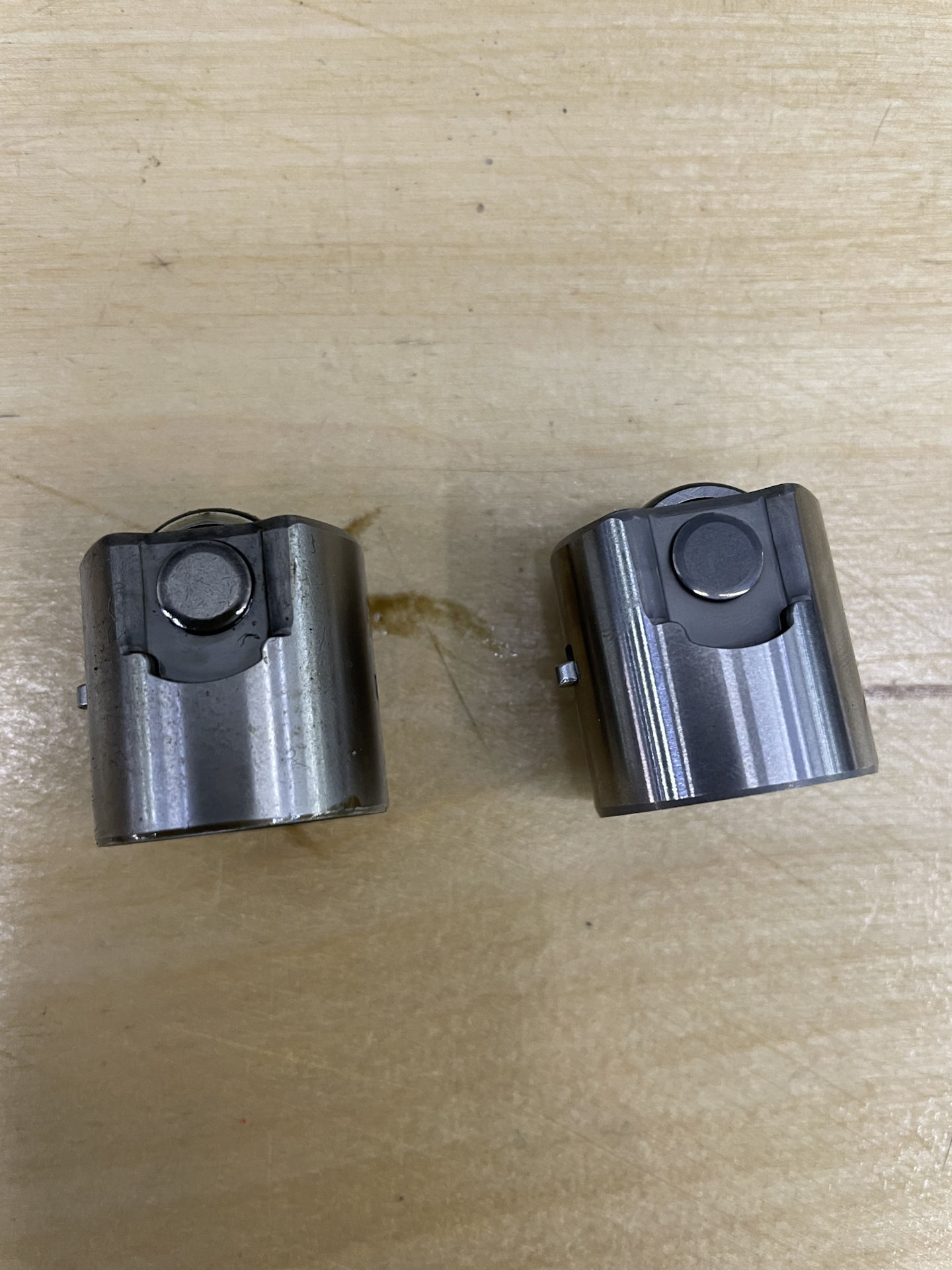

— толкатель (деталь между ТНВД и распредвалом) — 06L 109 311
— болты крепления ТНВД (по регламенту с контролируемым моментом затяжки, поэтому старые на выброс) — N 107 002 01 — 2 шт;
— хомут патрубка системы охлаждения (не обращайте внимание, каталожное название, конечно же он для топливного шланга низкого давления в нашем случае) — N 909 865 01;
— кольцо уплотнительное топливного насоса (не пригодилось, т.к. насос уже укомплектован им) — WHT 005 184.

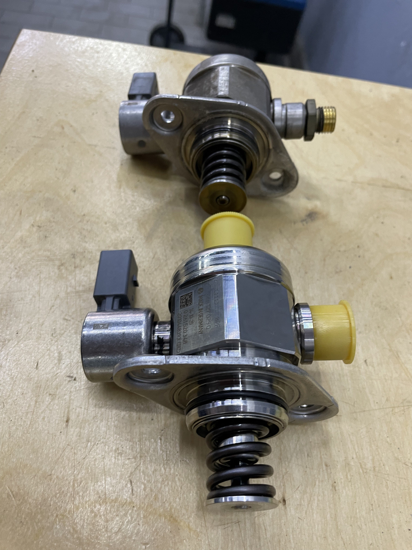

Дополнительная информация по запчастям с фото:
— Насос ТНВД
— Адаптер (он же штуцер)

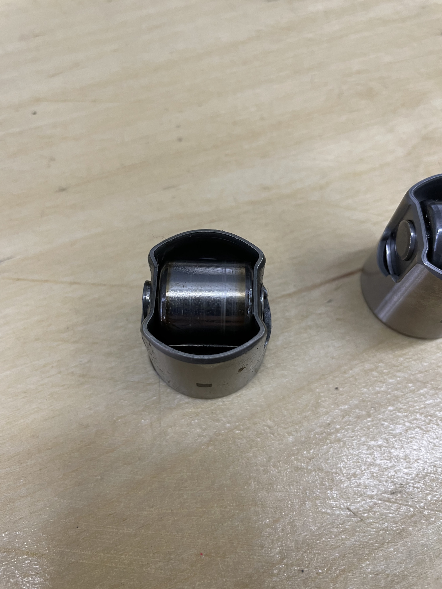

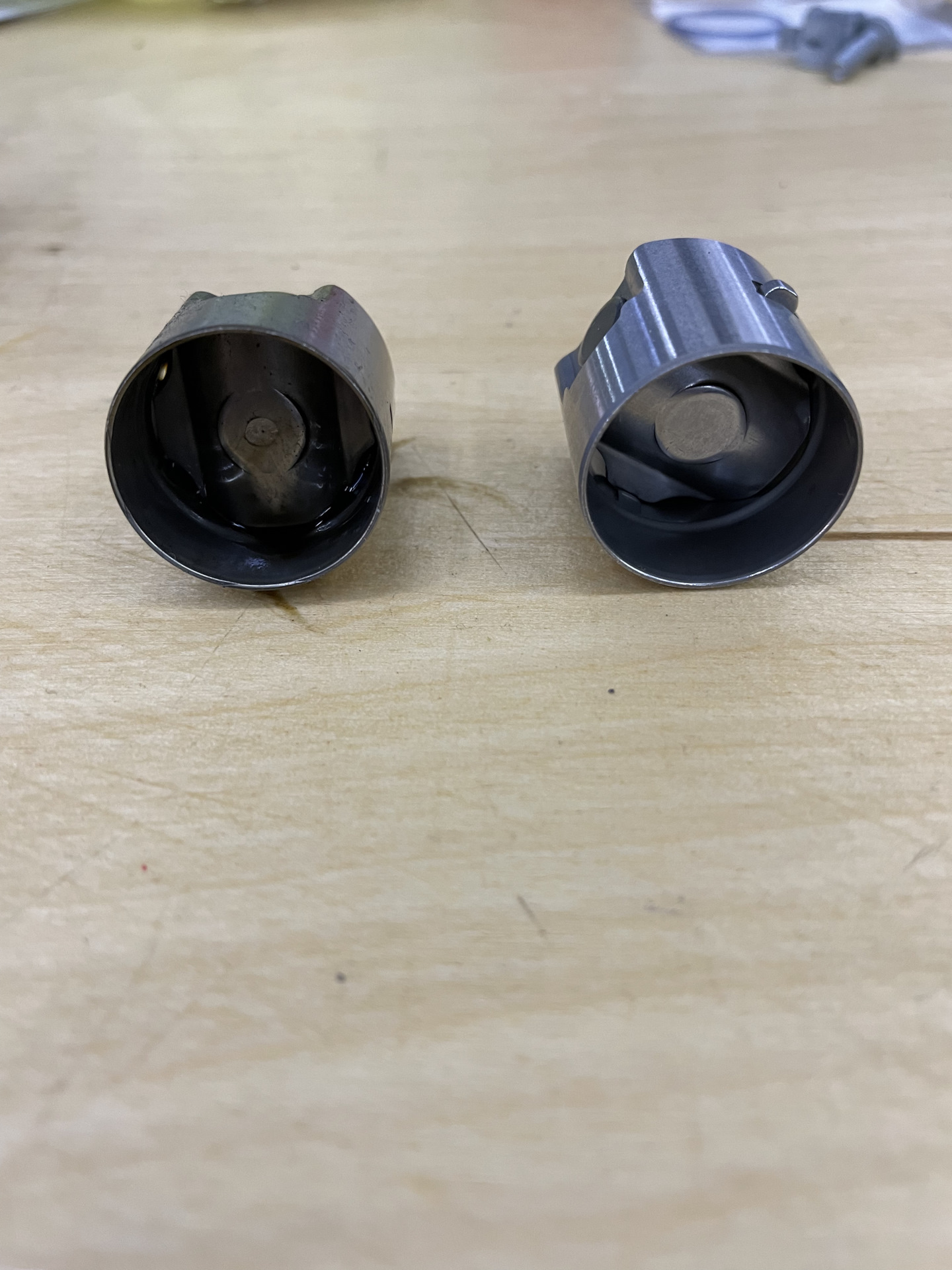

— Толкатель
Обратите внимание на задиры ролика старого толкателя. На распредвале вроде задиров нет.
— Весь комплект (без штуцера)

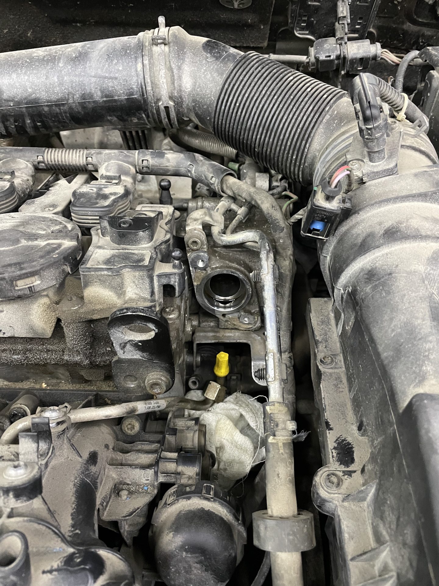

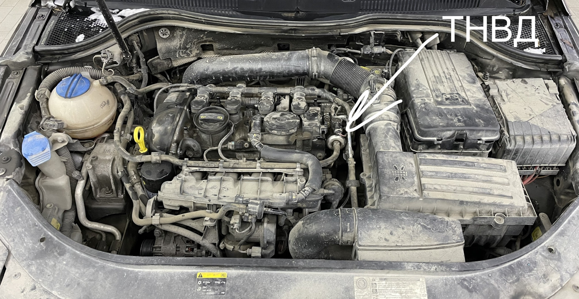

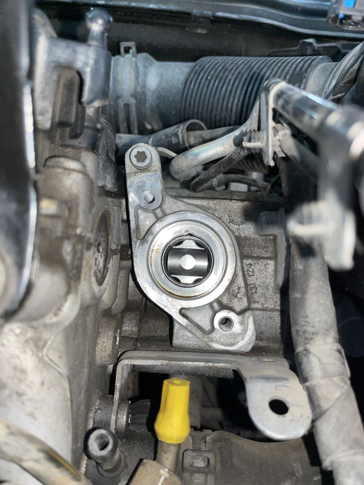

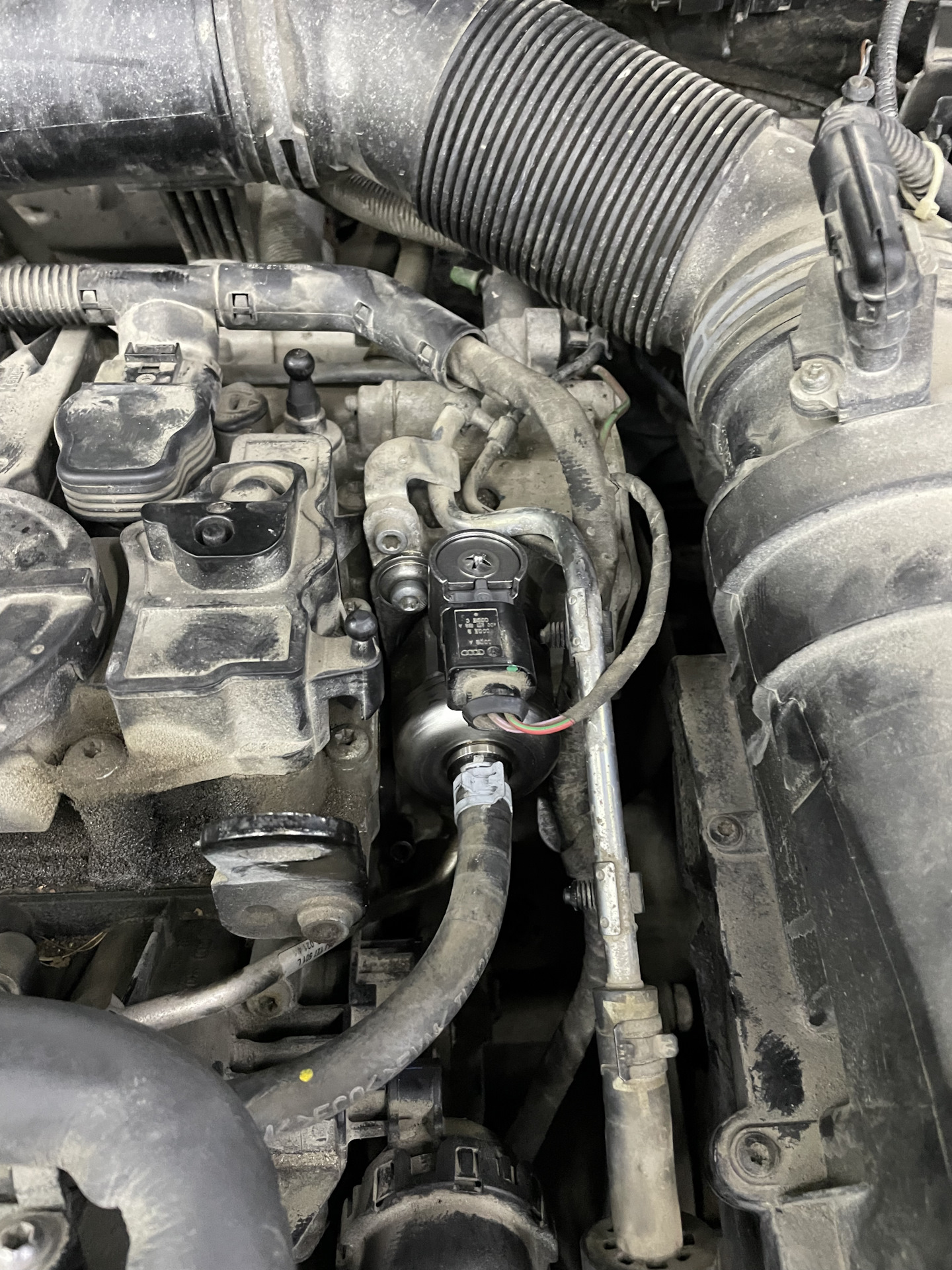

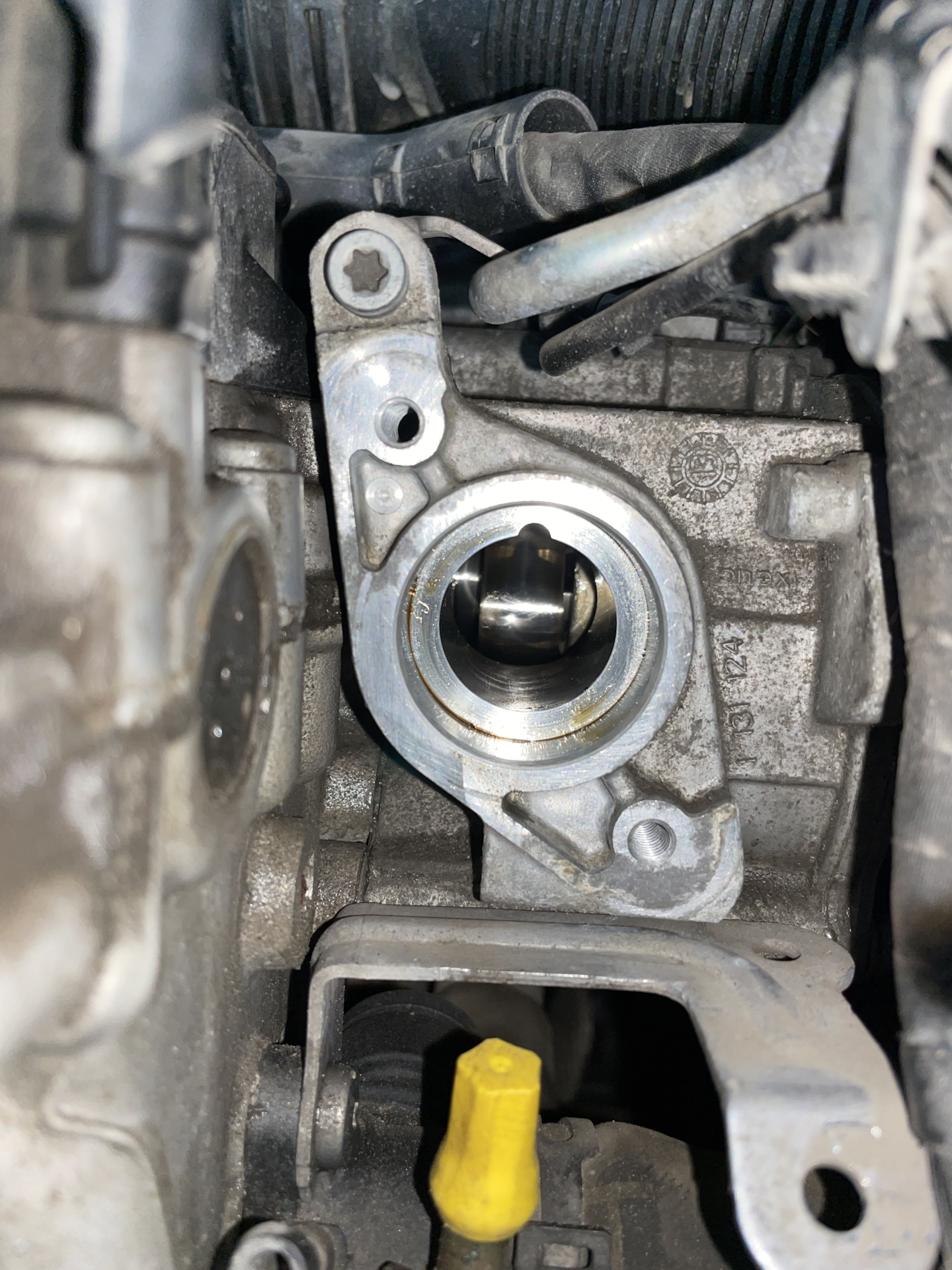

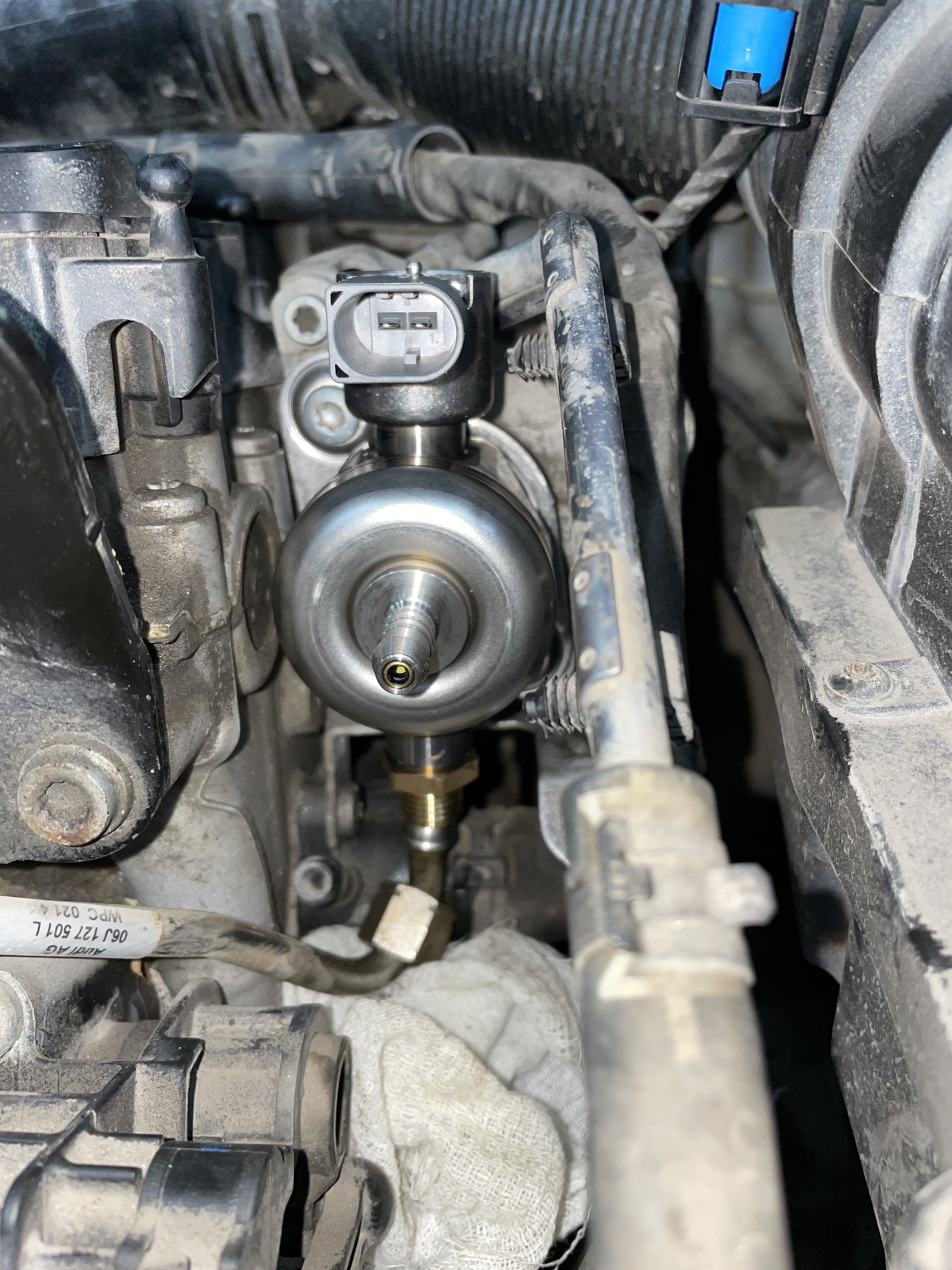

Поехали! Записался к официальному дилеру Фольксваген. Уже несколько раз проходил здесь ТО. В этот раз попался ОЧЕНЬ грамотный механик, прям захотел отзыв написать, обязательно сделаю. Всегда прошу, чтобы ТО производилось в моем присутствии, в этот раз решил не менять традицию). Все тщательно отфоткал!
Итак:
Все хорошенько промыли, прочистили и в обратном порядке.
Снова бодро завелись, как только бензин прокачался. Заводится и работает стабильно. По звуку вроде стало чуть мягче, в зоне ТНВД, но это субъективно. При этом старый насос абсолютно целый и рабочий 💯, вообщем с дуру, как говорится или деньги есть, ума не надо))
Далее на очереди промывка форсунок и впускной системы в целом.
Буду рад ответить на вопросы. Едем дальше)
Добавлено: проблема не ушла. Машина глохнет или не заводится вовсе. Копаем дальше 🤓
