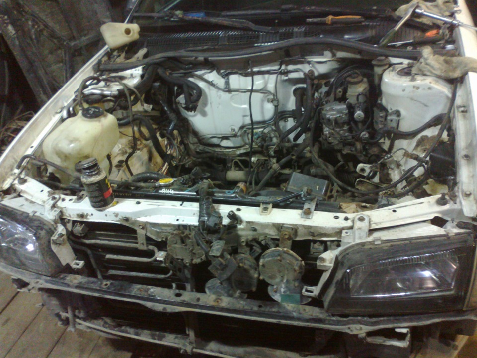

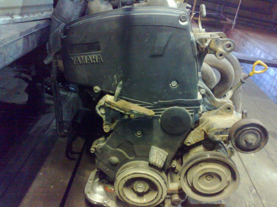

Таки воткнули мы ген3) как я и думал, не вышло все гладко, как мне говорили))) Совершенно разная компоновка, сращивание проводки, топливных шлангов, пляски с бубном над пневмоклапаном, 2 раза по нему ребята звонили Серёге MerTV, плюс как выяснилось, замена задней подушки ДВС(ориджин 9500!), полиуретан не варик, нашли картридж рби 700р, как родной, посмотрим. Кому надо сфоткал, т.к. в екзисте он не бьётся. Нашли трещину в приём.трубе, заварили. Сразу поменяли кислородный датчик, ролик и ремень гены. Пользуясь случаем, замочил подкапотку бензом с маслом, и часик по#$дорил керхером. Площадка под АКБ пошла ржой, зачищина и залил кислым грунтом. Пока ждали картридж, поменял ВУТ+ГТЦ на усиленный, по рецепту MerTV. Завели, пока, с родными мозгами. Тупит естественно, но главное едет) просто мозги достались автоматные, и терзали сомнения. Но вроде как уверили, что разницы нет.на днях займусь распиновкой…

А чего бемс ставить не стал?
этот уже был, когда брал машину. Да и нах. бимс, если за эти деньги гте можно взять?
Ну у гте расходы другие)на порядок выскачет больше, хотя стартовая стоймость почти равноценна)
ну не знаю насчёт на порядок, зато и едет она по другому)
Это да)))
