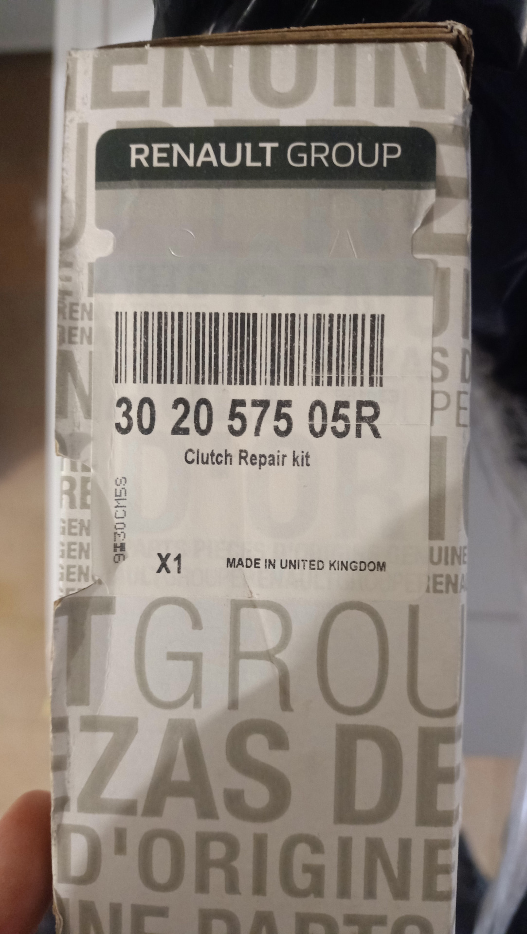

2. Комплект сцепления (диск и корзина) 302057505R

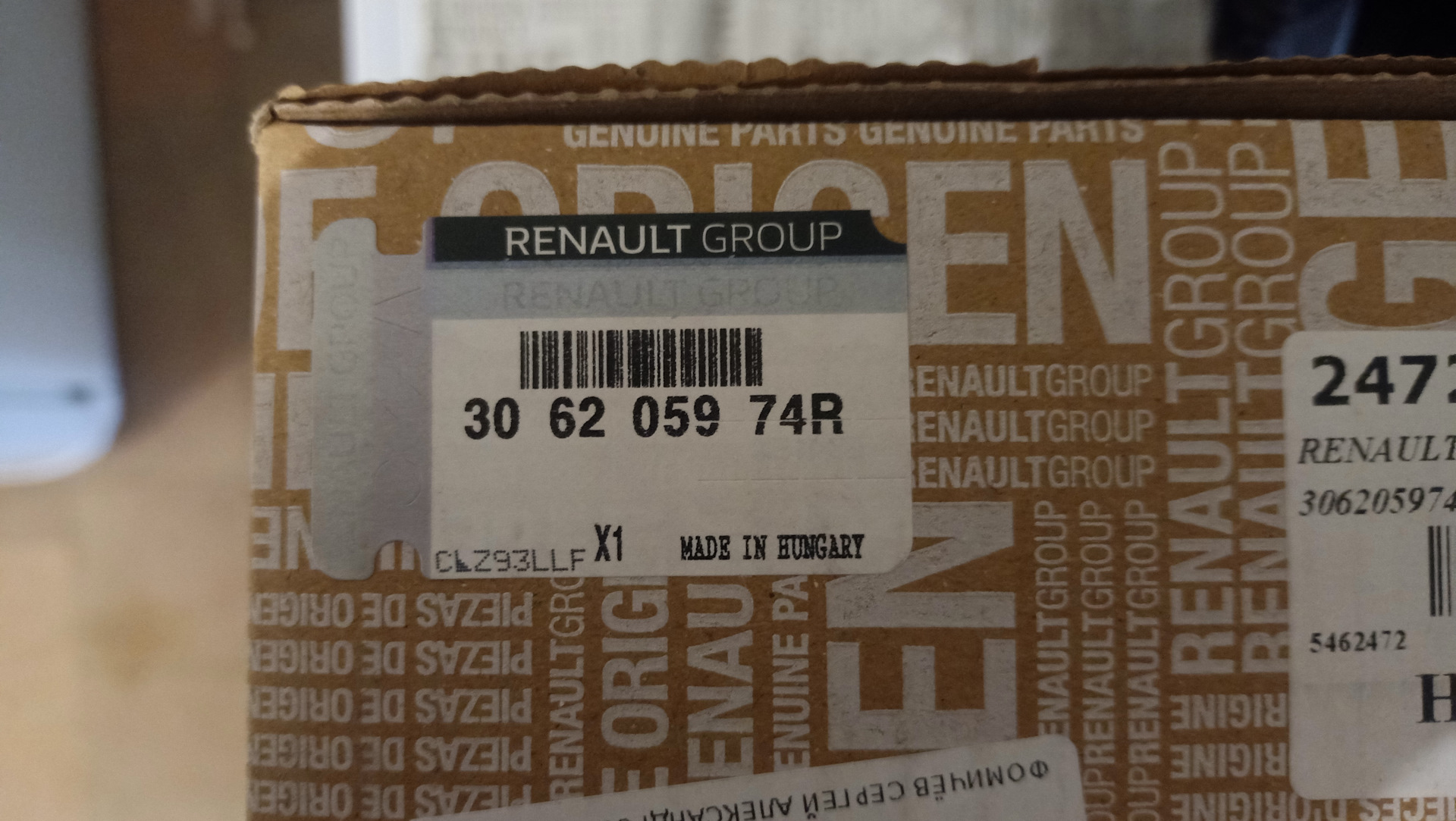

3. Выжимной подшипник 306205974R

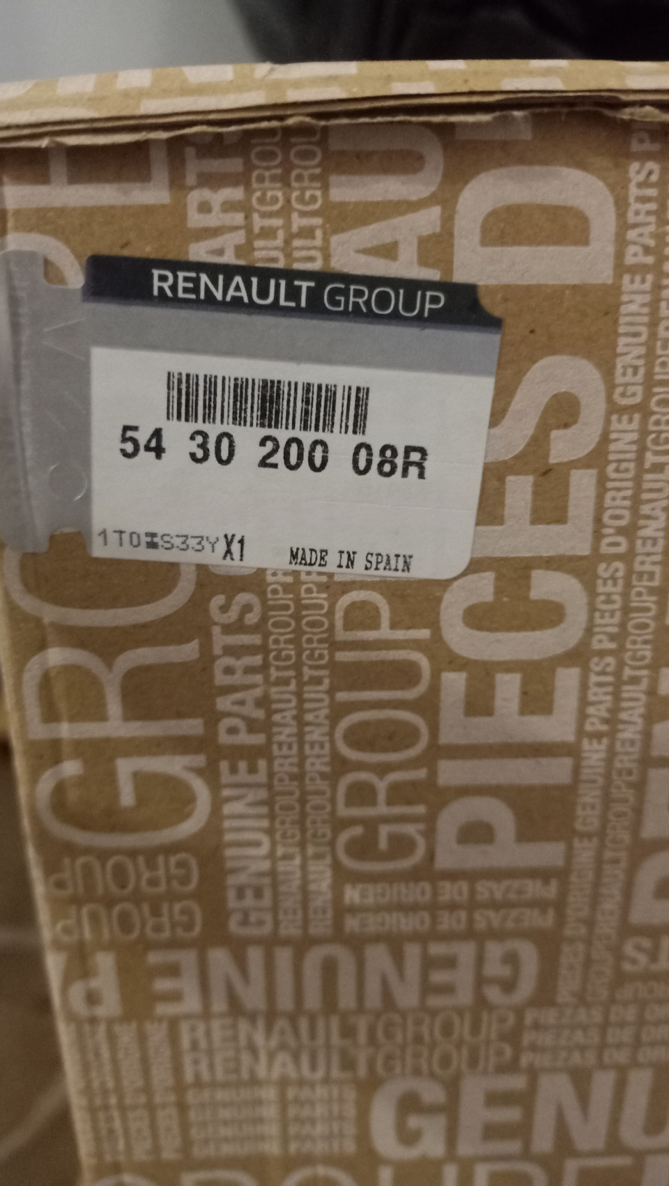

8. Стойки 543020008R
