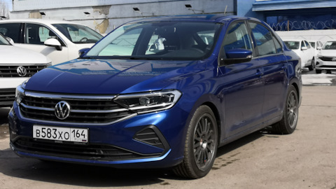

Собственно эта задумка родилась 19.02.2022г… листая Avito я наткнулся на б/у решетку от "спорта"… возникла мысль а что почем? Собственно 5 минут поиска и сравнения артикулов решётки от Эксклюзивов обычного и с пакетом спорт и получаем вывод о том, что продав родную решетку "в рынок" вполне можно купить новую от спорта. Решено заказать складским заказом (так почти на 1000р дешевле) и параллельно выставить свою на Avito. Решено? Сделано!
Тут 24го ФГР блочит все заказы, я понимаю, что решетка будет не скоро и 200% прилично дороже и что может быть уже и нафиг не надо? К тому же объява о продаже моей ВАУ-спросом не пользуется — с 19го всего 23 просмотра и 2 в избранном.

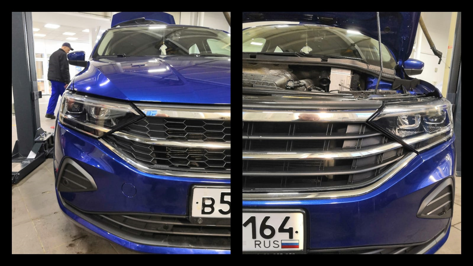

Но сегодняшнее утро порадовало — пришел груз и там решетка, которую успели отгрузить до подорожания. Ну что ж… кладем на склад до лучших времен. Обед… он стал еще круче — на Avito пишет чел, что хочет купить и покупает. Собственно загоняем авто и за 20 минут скидываем бампер и меняем решетку вместе с Aiero

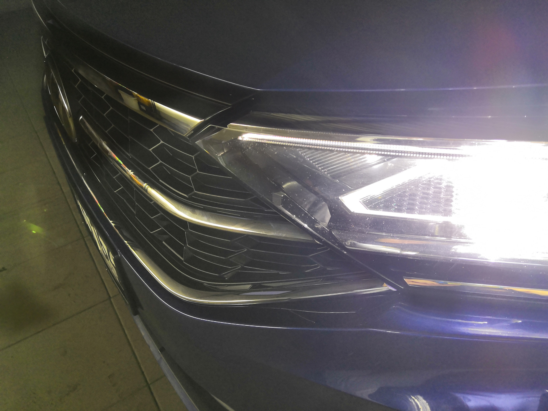

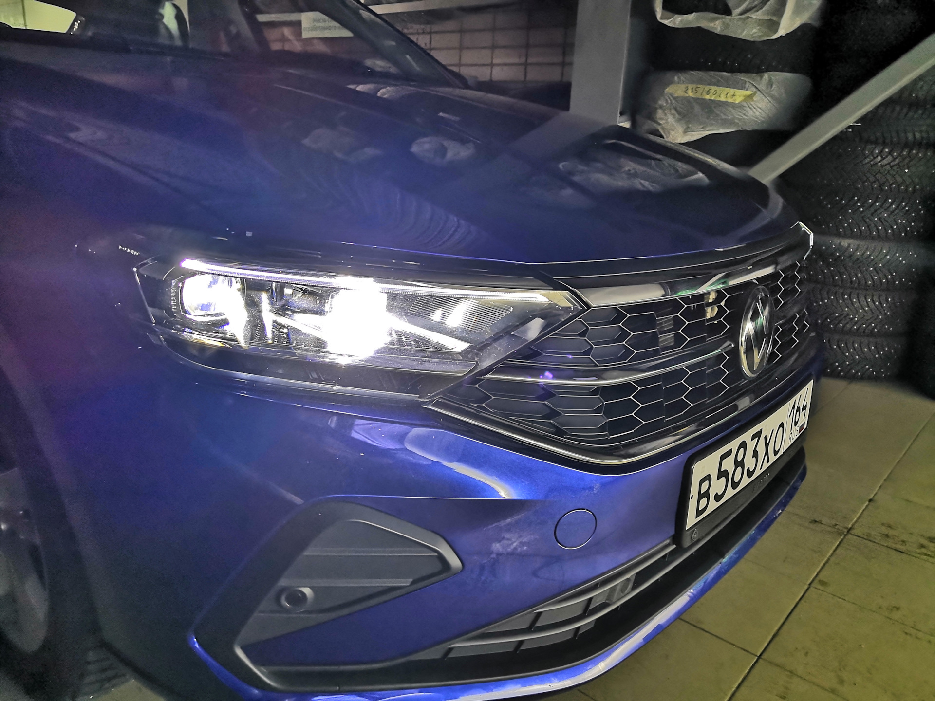

6n5853651A RYP — сток
6n5853651B RYP — соты
ВНИМАНИЕ! это артикулы решеток обычная и Sport от машин в комплектации ЭКСКЛЮЗИВ (обычный, с пакетом куда входит линзованная оптика и пакетом Sport). На другие комплектации она не подойдет из-за центральной хромированной полосы! На других оба либо черный хром либо просто антрацит!

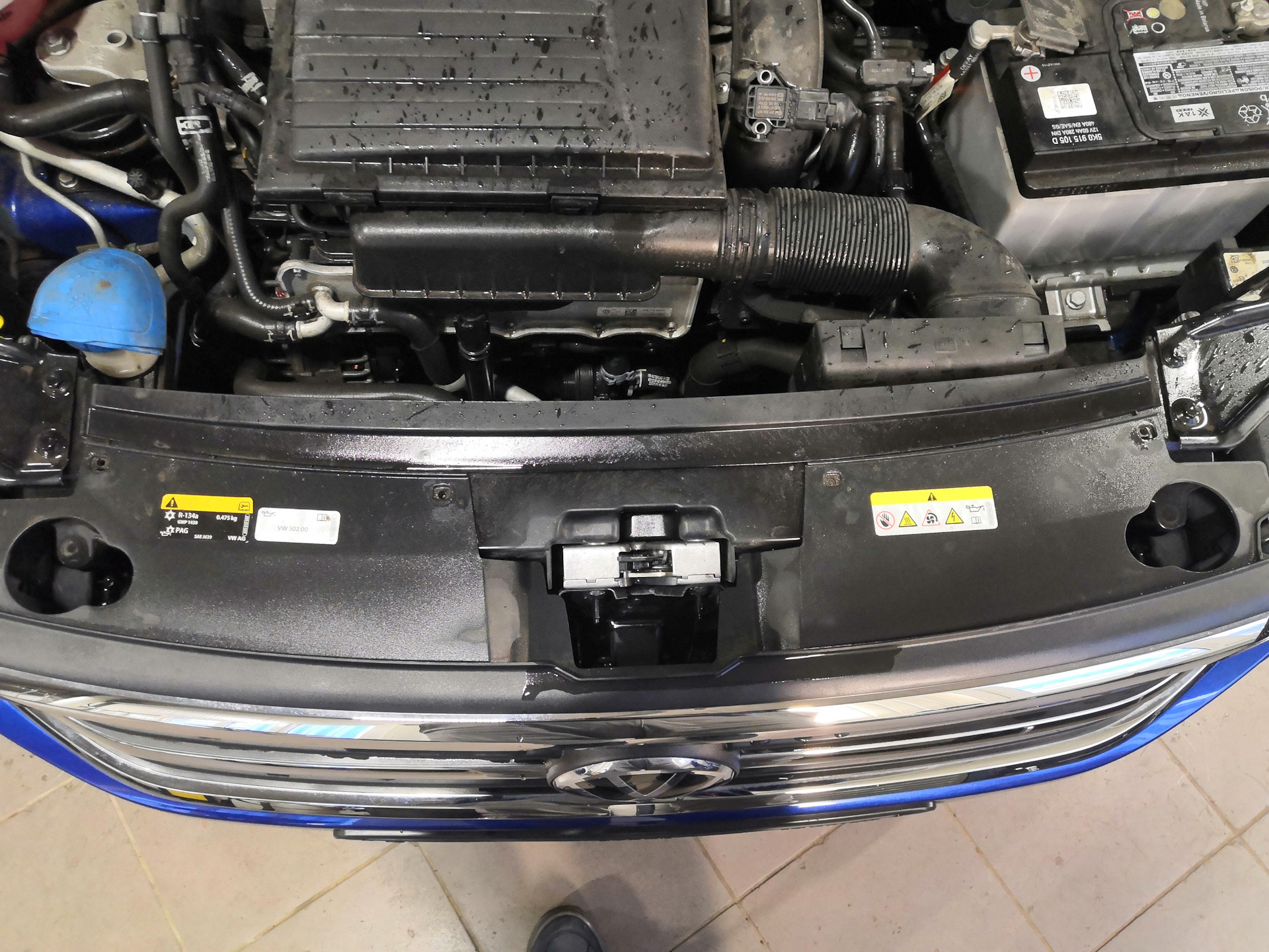

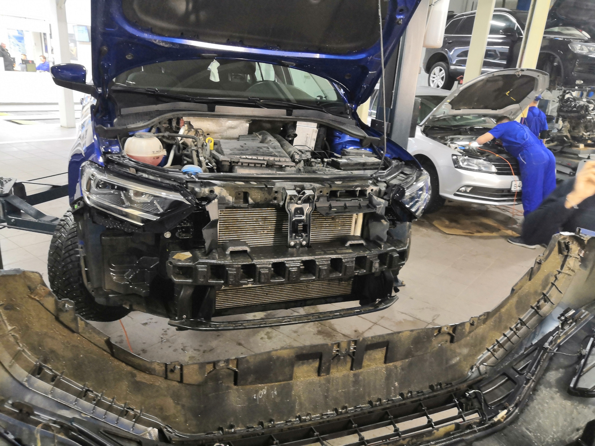

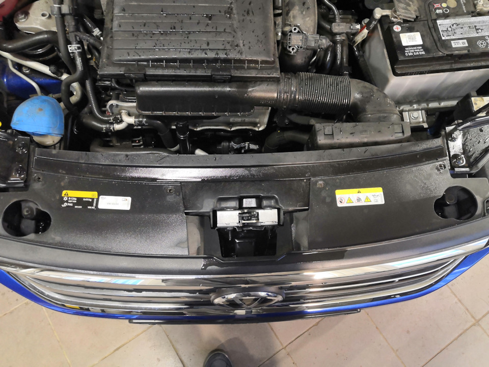

Замена по сути реально 15-20 минут! Весь бампер на торекс:
— 4шт сверху на решетке
— 3шт в каждой арке в подкрылке
— 1шт в каждой арке в крыло
— 3 шт по низу по краям
— 4шт по низу по центру к телевизору

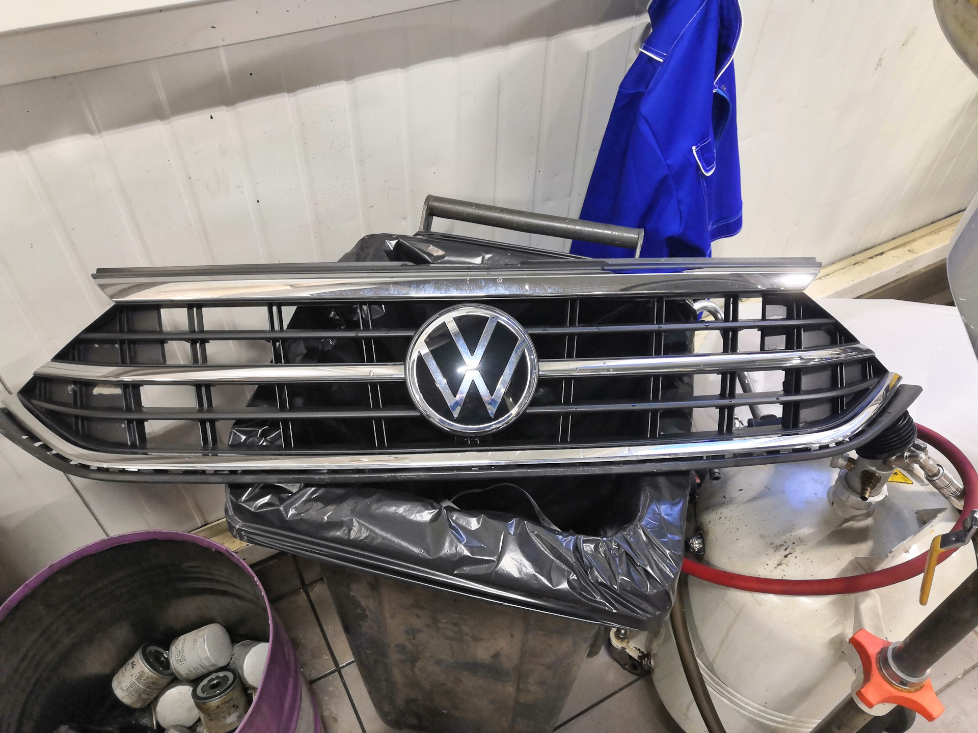

Отщелкиваем боковые уши, залезаем слева рукой за подкрылок и отключаем разъем парктроников у кого есть, дергаем бампер на себя, аккуратно снимаем. Работы по сдергиванию и обратному навешиванию бампера крайне желательно выполнять с помощью товарища. Решетка отщелкивается изнутри по периметру спокойно отверточкой. Вщелкиваем новую, аккуратно собираем назад.
Единственное что я не предусмотрел это то, что не заказал наклейки на решетку… теперь их нет. Пчм-то по аналогии со старым кузовом считал что они на телевизоре…

Повторю еще раз — у них разница в сотах или обычная и молдинги. Если машина на линзованнлй оптике то решетка такая же точно как и я поставил

А почему не подойдет для не эксклюзивов? Там что, крепления разные? Сомневаюсь. Не подойдет только из-за полосы? Ерунда. Я бы себе поставил и пофиг, что центральная полоса в фары не переходит. Но у меня и так спорт решетка, поэтому я просто заколхозил хром лентами)
Физически они все одинаковые. Разница в центральном молдинге и сотах
