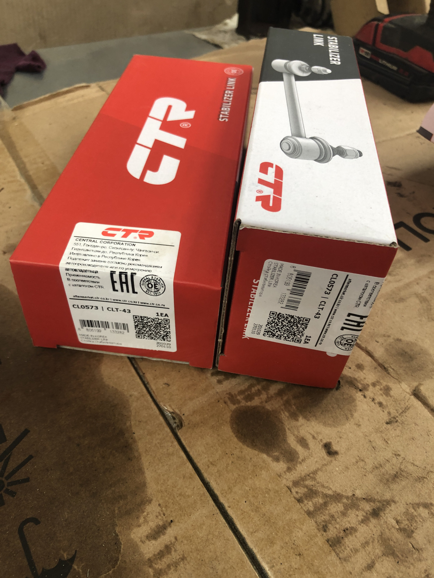

Решил провести ревизию подвески. Под замену попало:

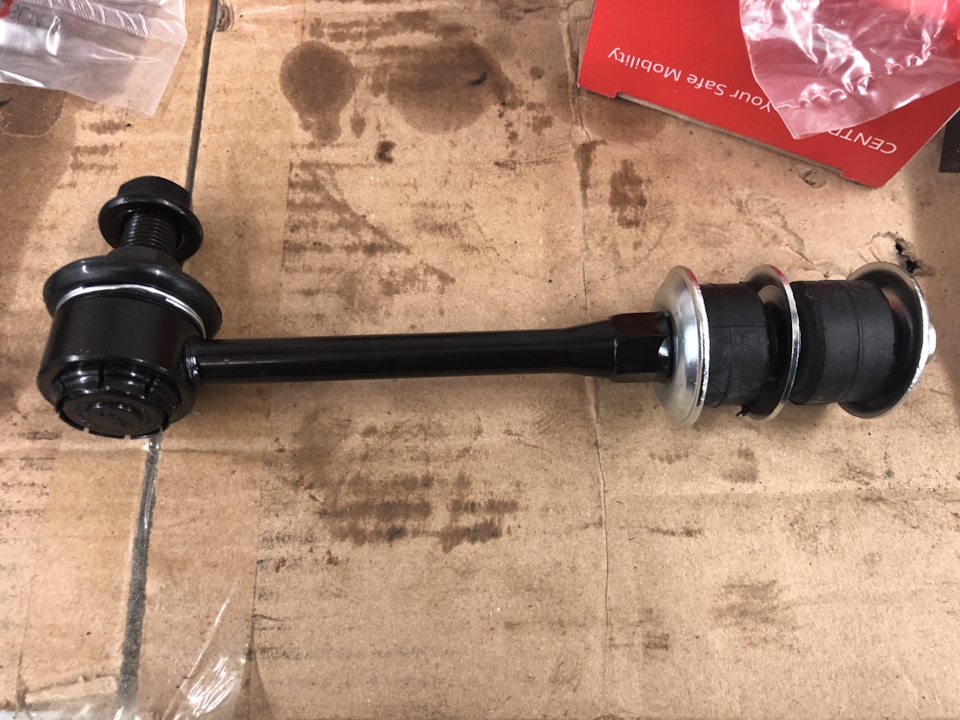

1. Втулки переднего и заднего стабилизаторов, по которым у меня возник вопрос.
2. Стойки заднего стабилизатора.
3. Все сайлентблоки задней подвески.
— 4 сайлентблока задней нижней продольной тяги CTR. Артикул CVT-32. Оригинала не бывает, только тяги в сборе.
— 4 сайлентблока задних рычагов реактивной тяги CTR. Артикул GV0468. Оригинала не бывает, только тяги в сборе.
— 2 сайлентблока штанги задней подвески поперечной Toyota. Артикул 48706-60060.
4. Все Рулевые тяги и наконечники.
Где оригинал?
Рулевые тяги тоже были заказаны в разных местах. Тоже немного отличаются.
5. Шпилька ступицы Toyota 90942-02049
Запчасти на фото: 9094202049
6. Тяги датчика положения кузова. a.aliexpress.com/_ATvwBP. Встали как родненькие

Почему по наконечникам не заказали качественные аналоги? Например, 555 SE-3841.
Очень интересно, сколько походят стойки стаба от CTR.
А вот по втулкам стаба можно было и что-либо типа CTR
CVT-54 / Shin Hwa T210. Это задние.
Потому что сторонник оригинала, если позволяют средства. Особенно это касается РТИ. Не большая разница с аналогами. А 555 слышал тоже стали подделывать.
