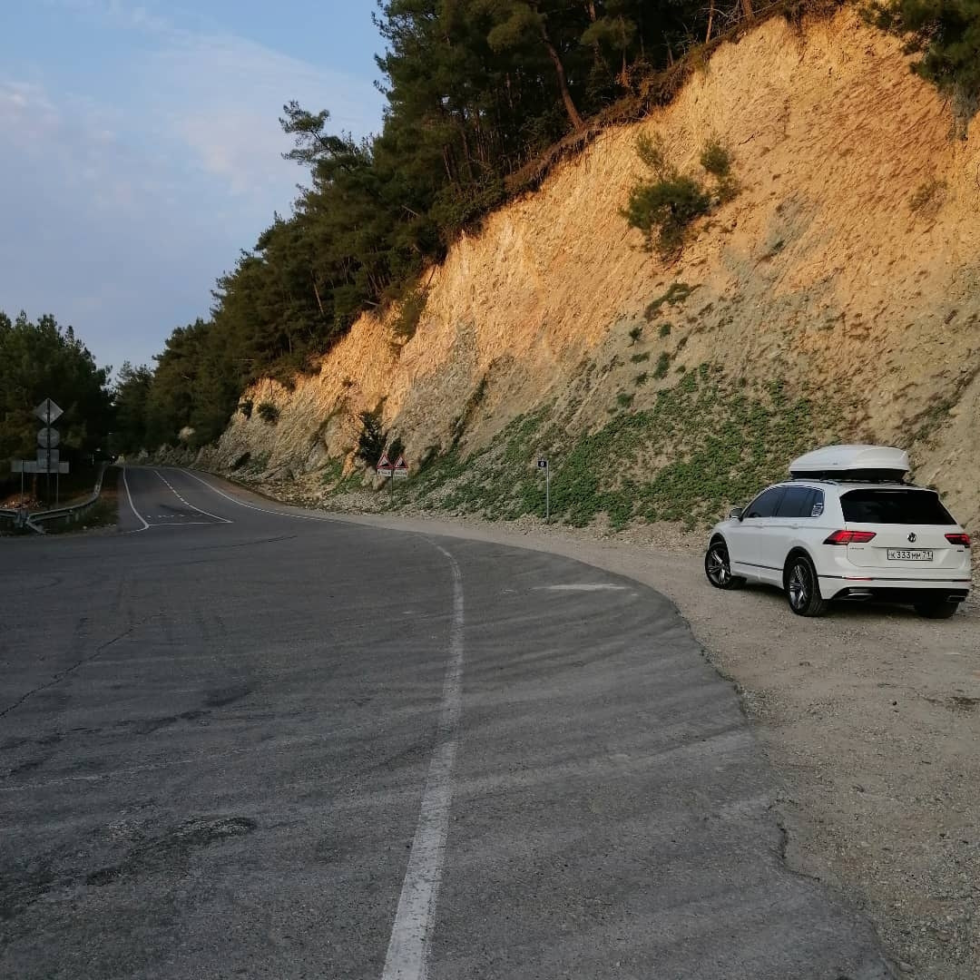

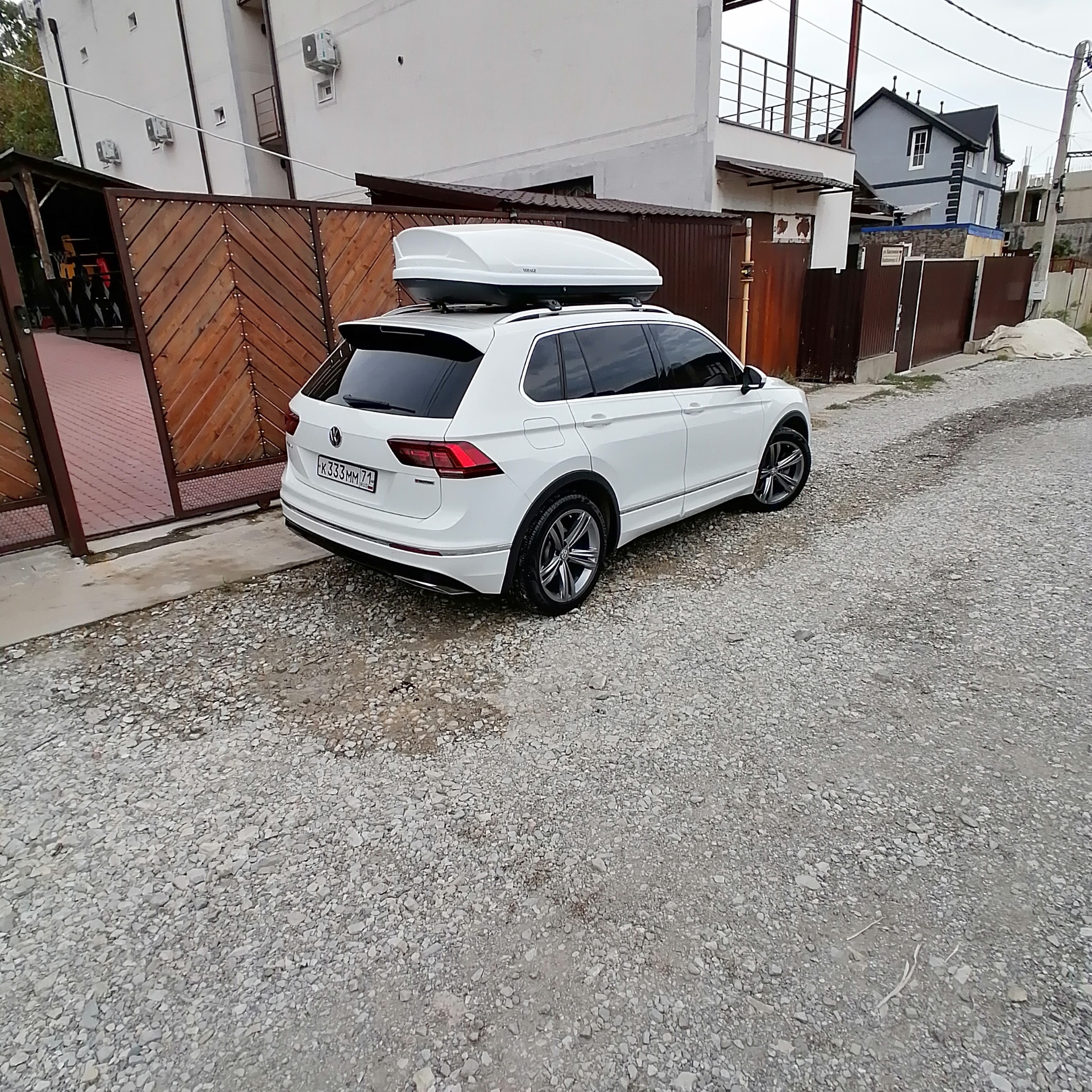

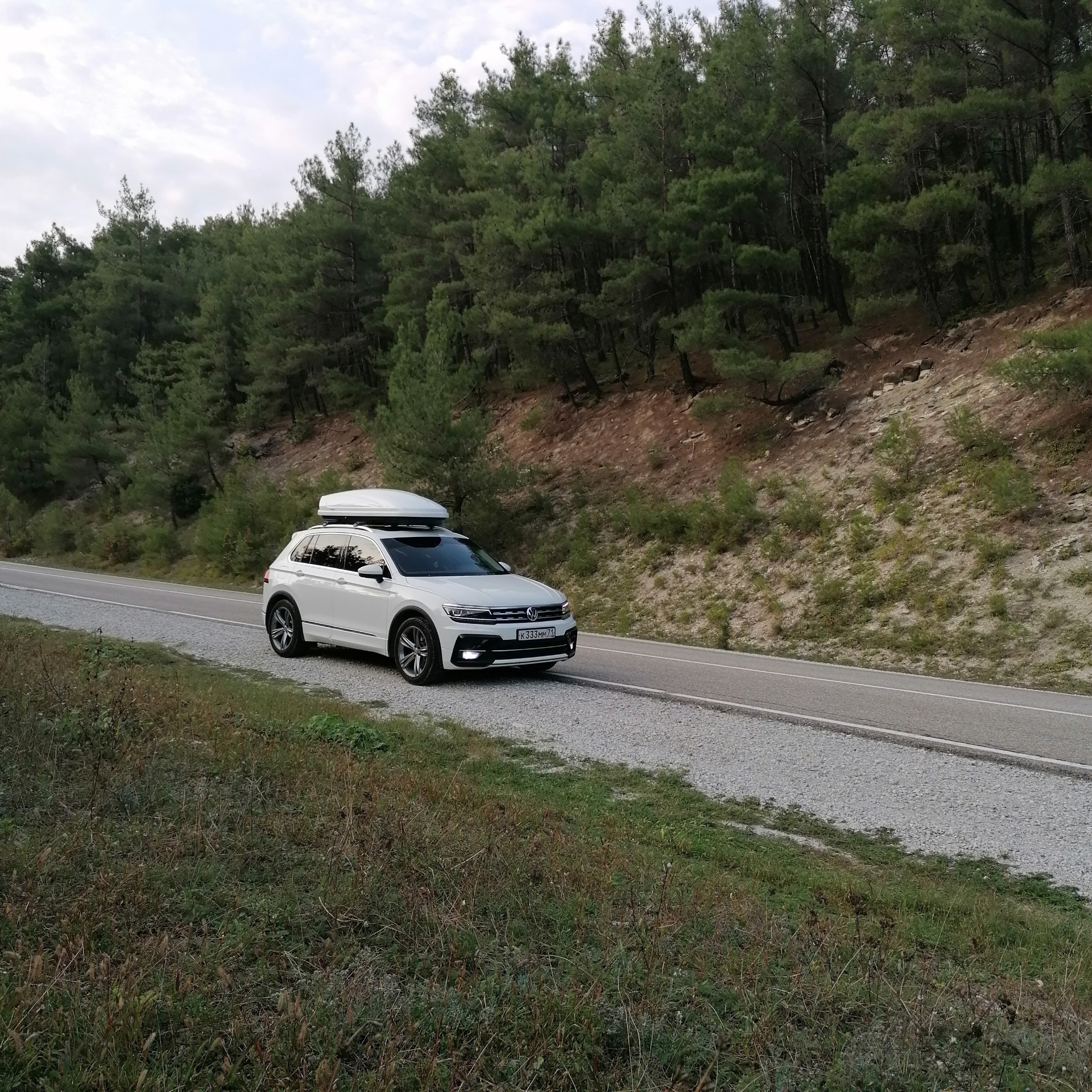

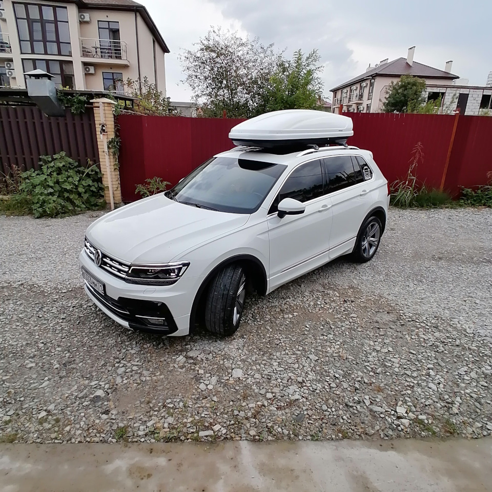

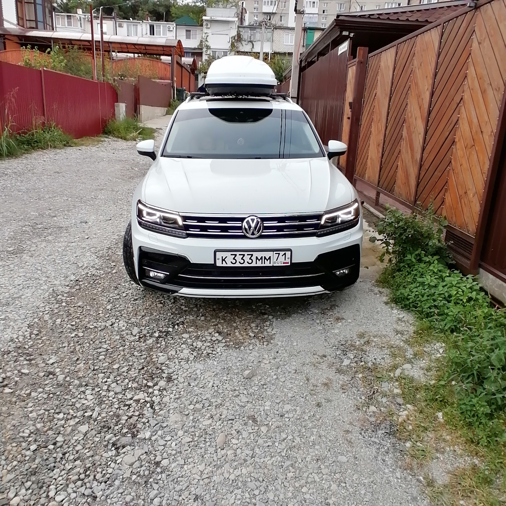

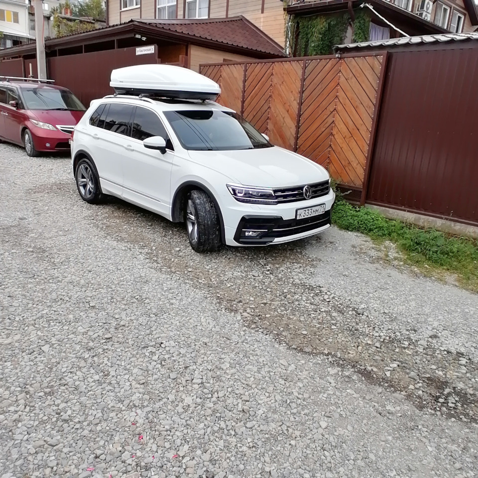

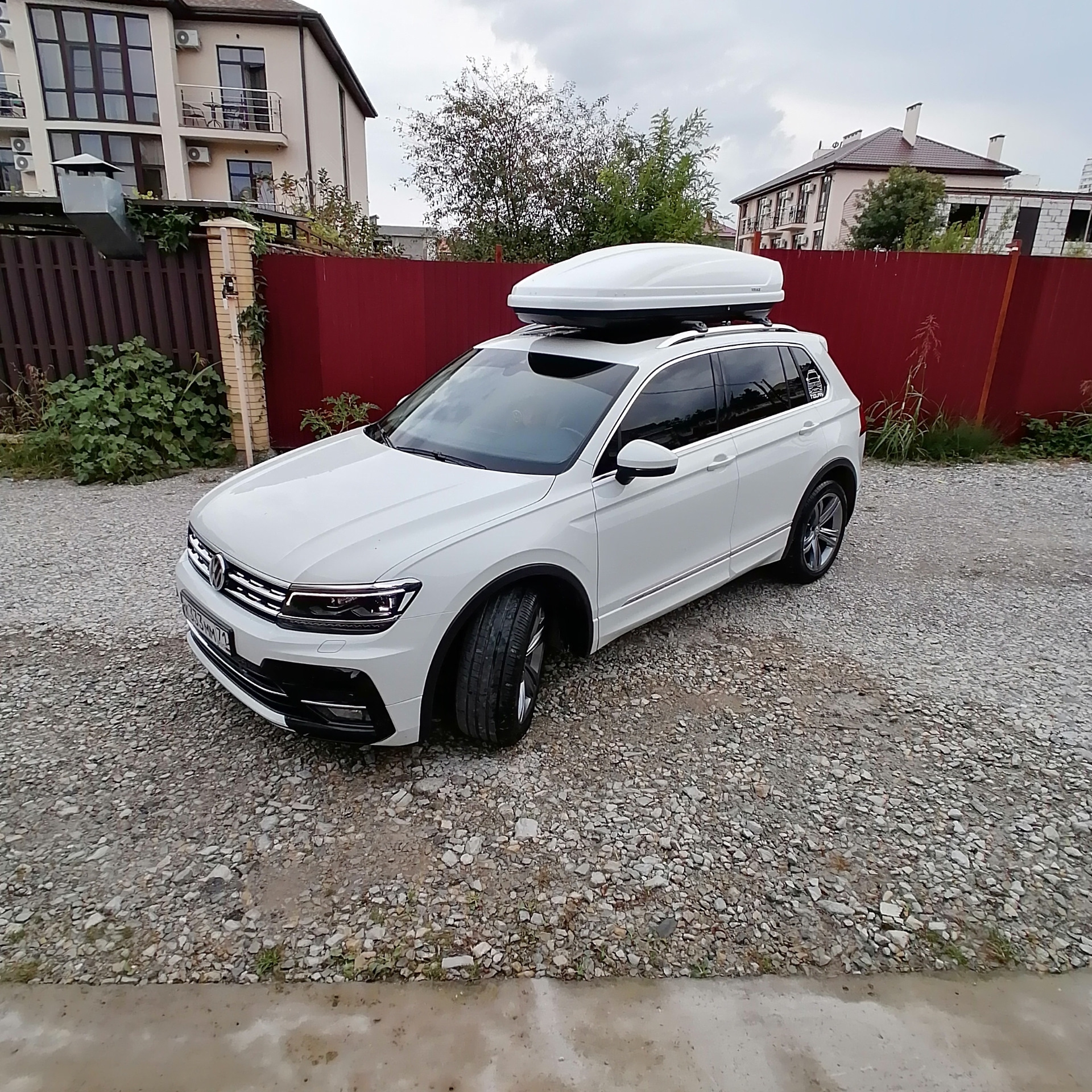

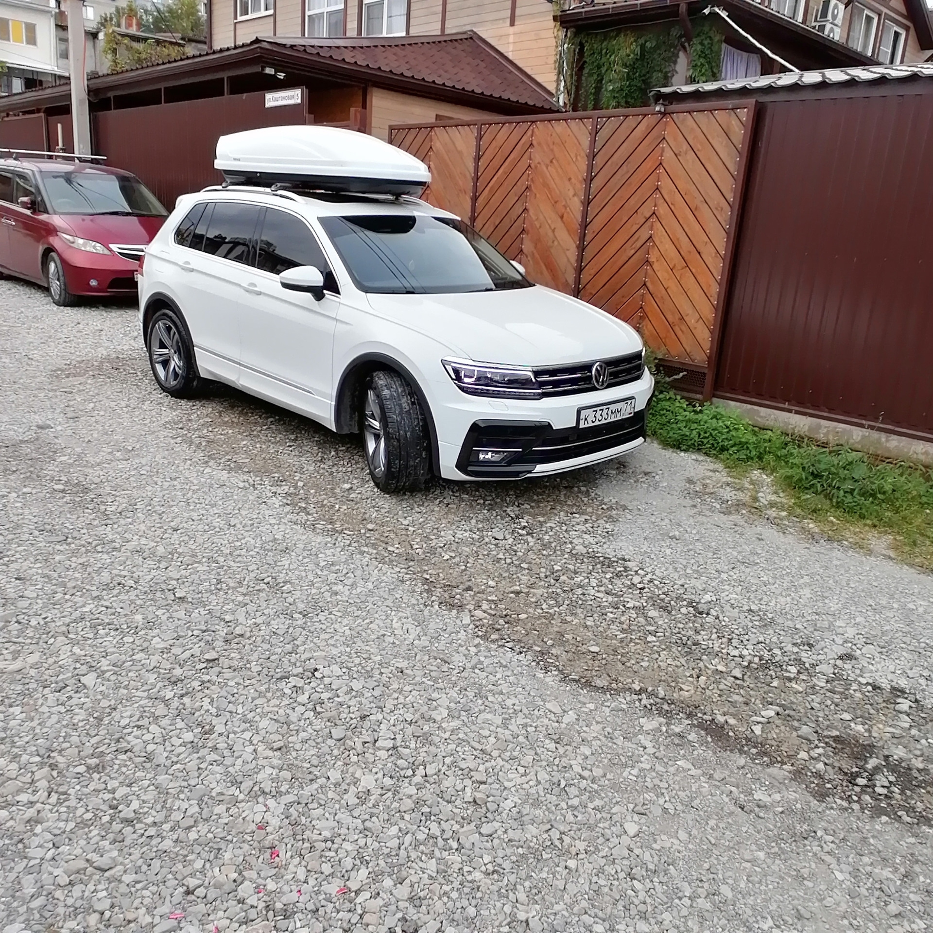

Всем привет, время идёт, семья растёт а места как оказалось маловато для так называемых путешествий и перевозки двух принцесс и себя любимых

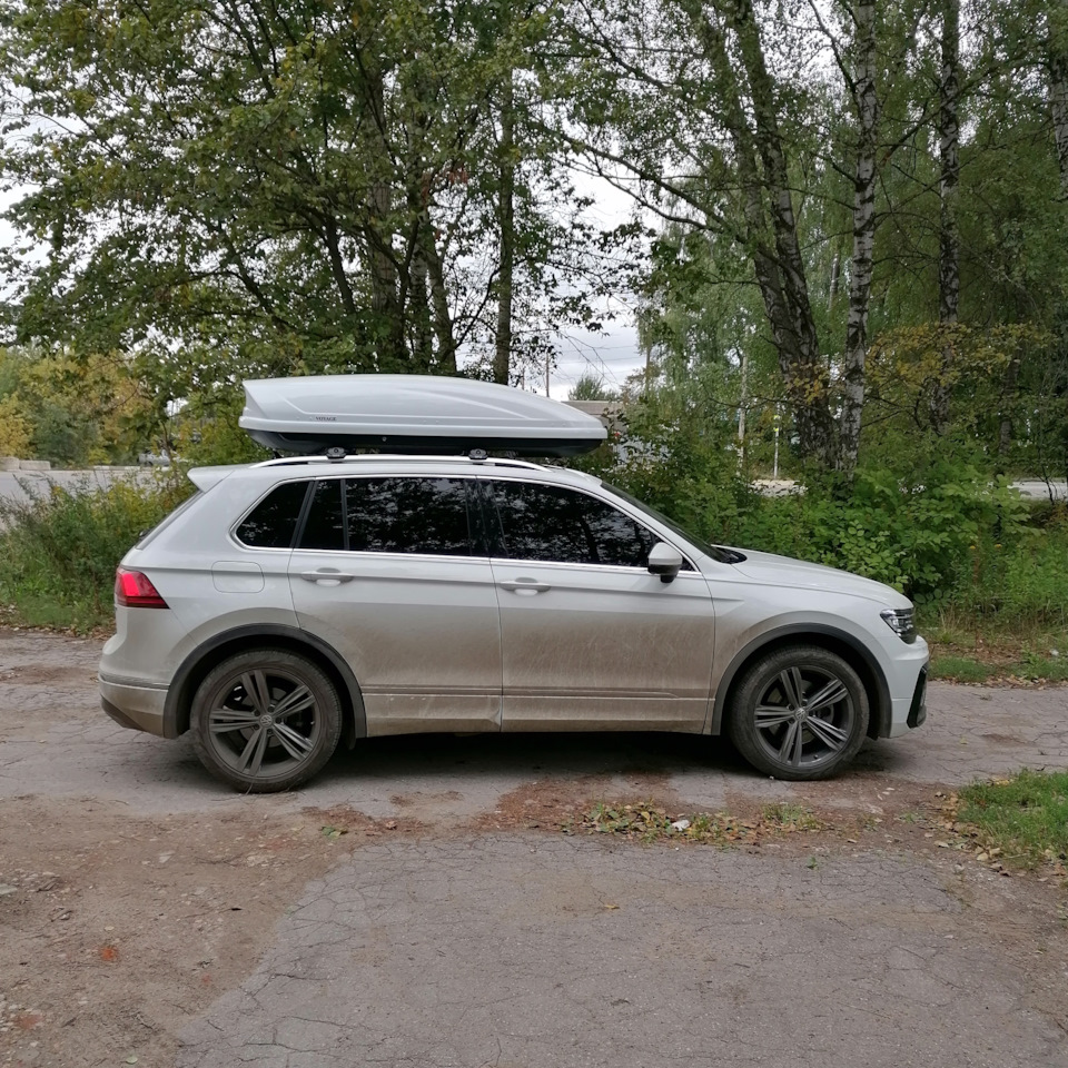

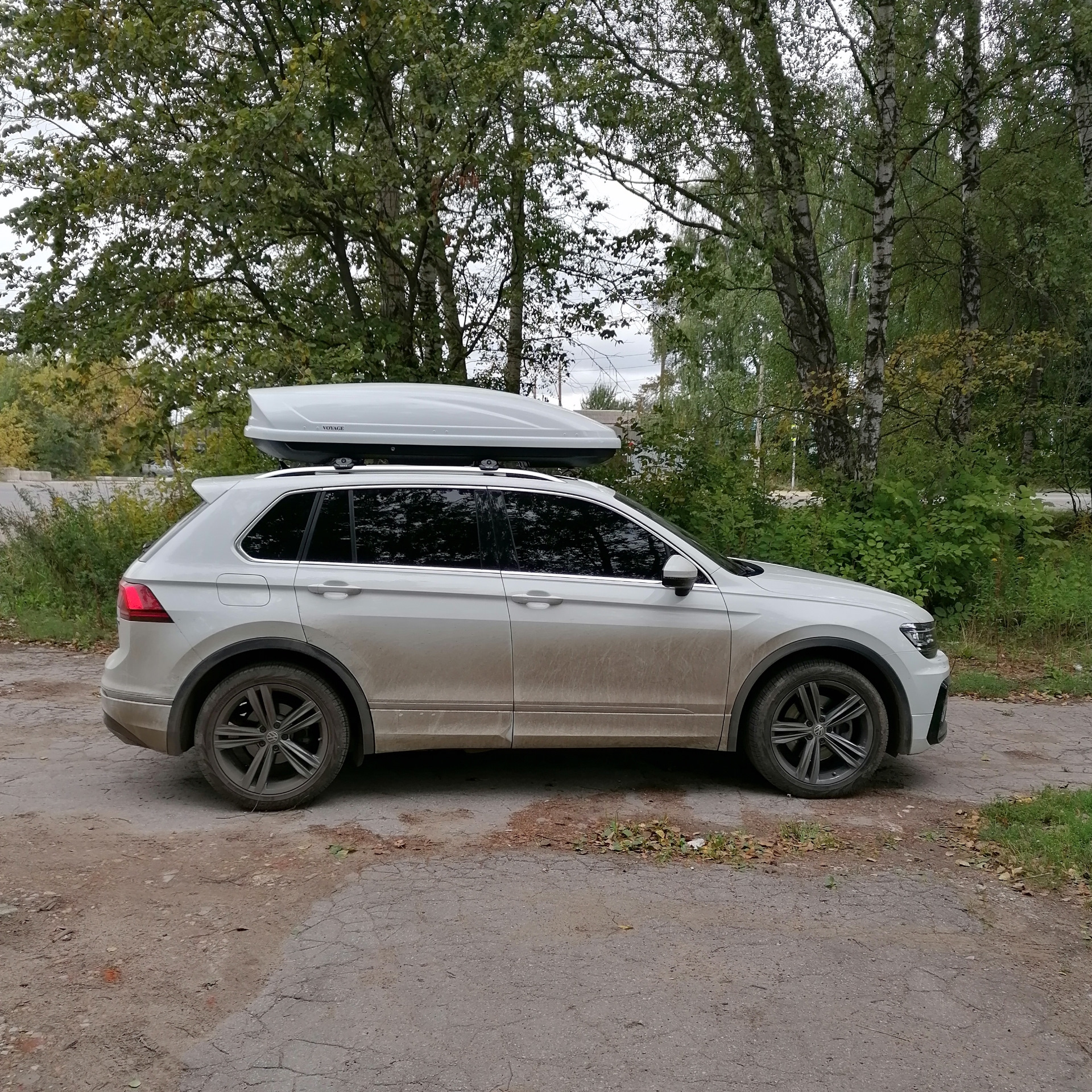

Бокс Voyage strong 520, на момент покупки самый большой в линейке, как сказали в магазине.
Итак габариты:
Длина 205см
Ширина 84
Высота 45
Обьем 520(ну в реальности конечно меньше в ввиду скосов по бокам и спереди)
Открытие двухстороннее.

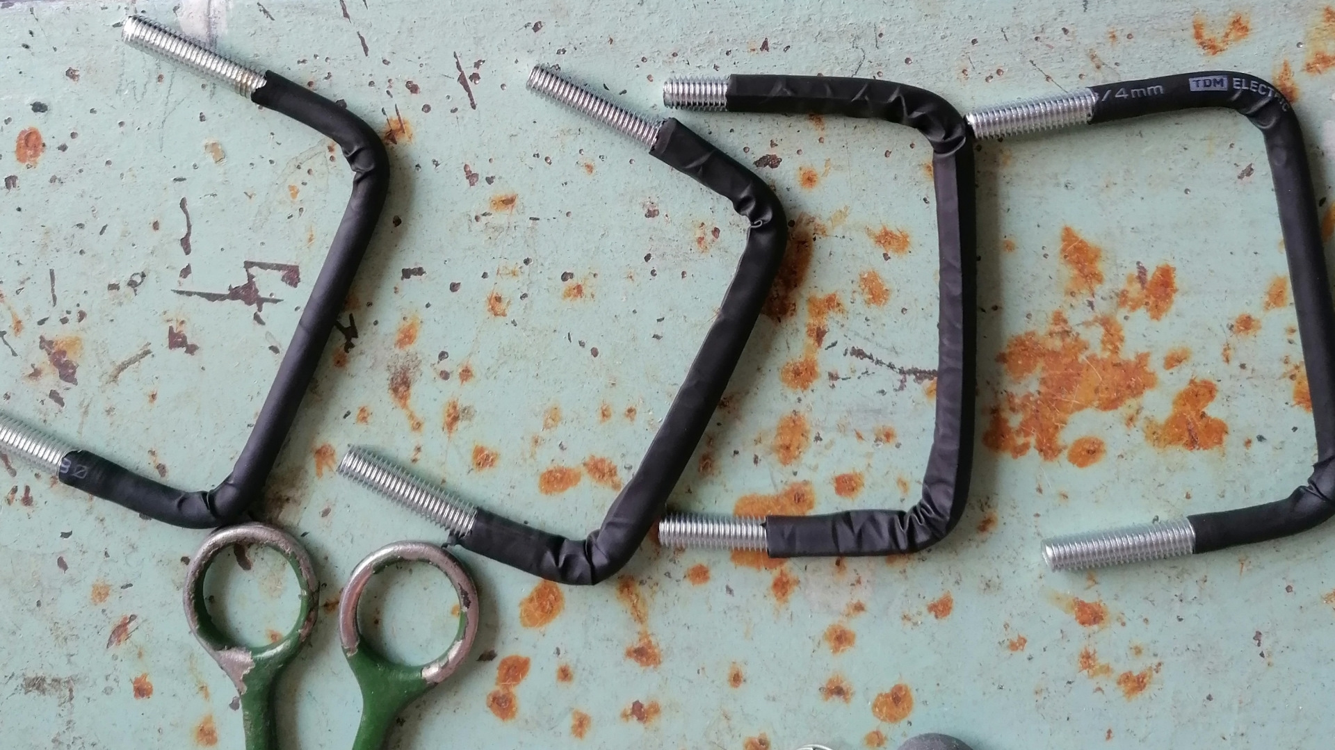

Крепление самого бокса к поперечинам, производиться за счёт П-образных скоб(их доработал, обтянул кембриком для проводки) и снутри бокса фиксируются вертушками.внутри бокса есть скобы за счёт которых можно регулировать вылет бокса относительно крыши, я выставил немного свисает над лобовым, зато имеется доступ в багажник.

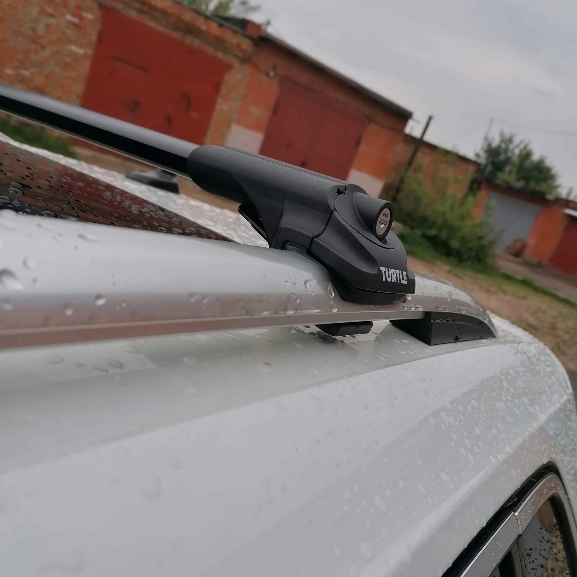

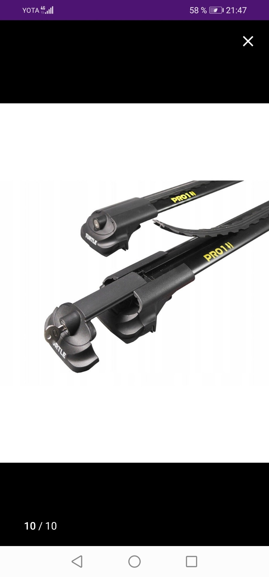

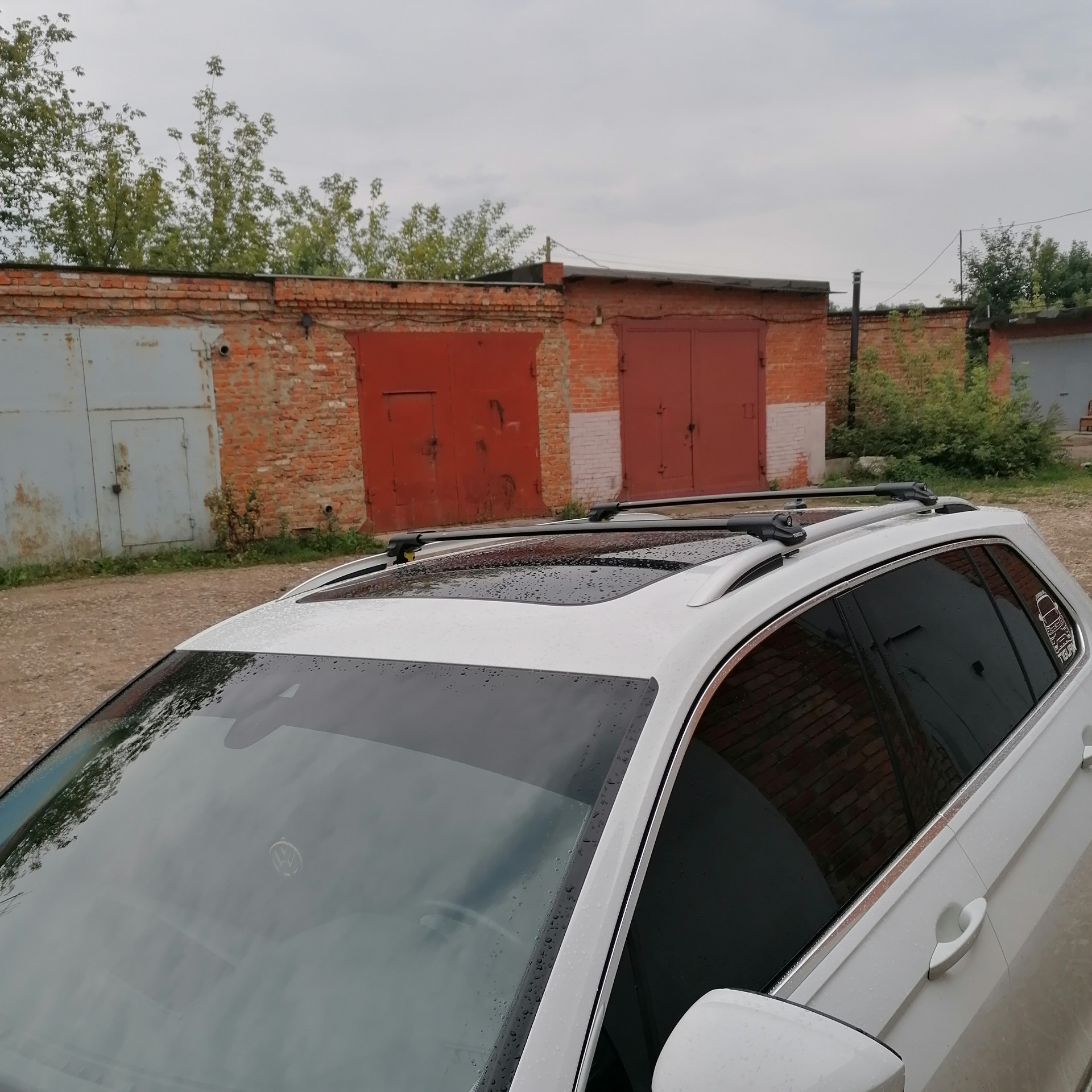

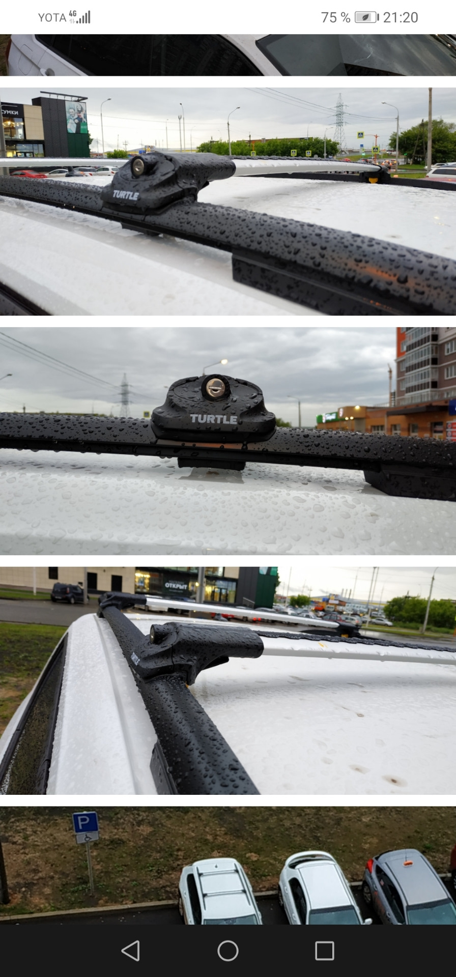

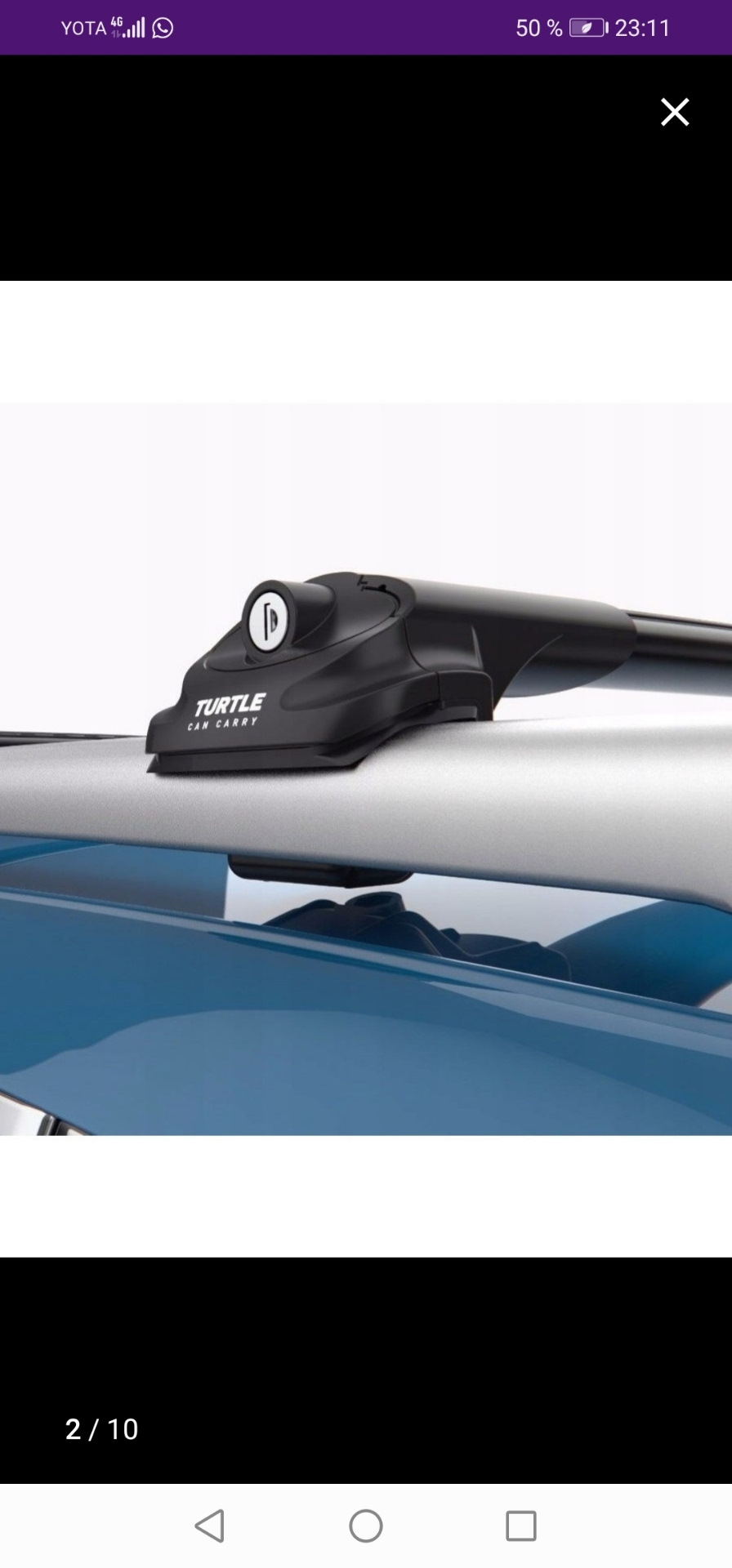

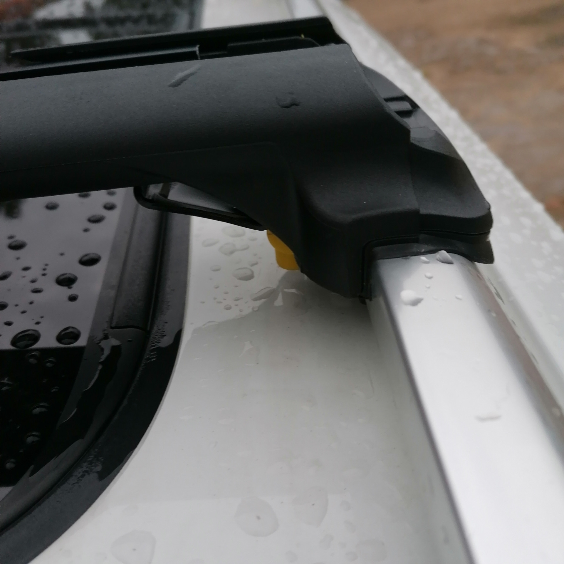

Теперь о багажнике Turtle
Брал на Wildberriеs, очень хорошо подходят на наши рейлинги прям как родные сели. Поперечины не доробатывал, не допиливал.размеры подошли идеально.

А почему не на т-образный болт ?
В комплекте только скобы были😁

Давно на них смотрю )))
Что-то на вайбирисе в принципе их не нахожу, а вот на озоне есть, но базового размера, 106см. дорабатывать надо. И если мне склероз не изменяет, то для наших тачек размер 98/90
В описание товара котопый я брал тоже написано что они 106 см универсальные, но по факту продавец доработал их под тигуан 2

Я пилил 98 перед, 92 зад

👍🏻 У меня на оригинальных дугах повыше стоит. П скобы тоже так давно сделал термоусадкой))
Ну да единственный минус это панораму не откроешь полностью, да оно и не надо с боксом открывать, Куды смотреть то 😂

Видимо, в магазине уже по модели авто доработали. Мне же написали ответ, что пилить придётся. Магазин Автотовары Awiper.
Да вы правильно подметили, сейчас почитал описание товара и комментарии, продавец сам подпилил нужный размер 98 и 90
А мне пилить придётся, высчитав размеры самому. Не ошибиться бы.
Тоже на WB заказал поперечины эти. Жду. Только не понял, как пилить не пришлось, они универсальные вроде и доработки требуют.
Все чётко встало, одна строго на перед, одна назад
OptiMoose
Рейлинги на сужение идут по моему, сзади шире, к передку уже
