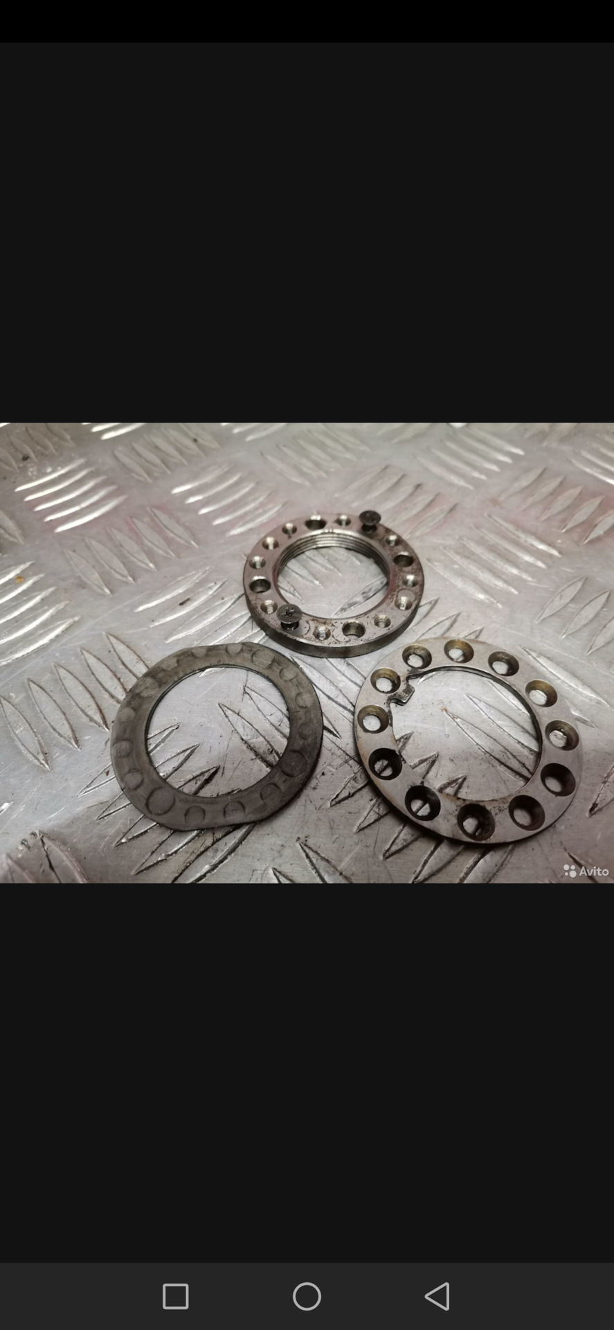

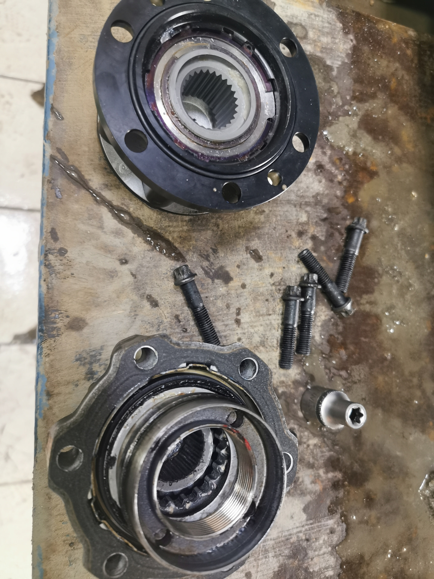

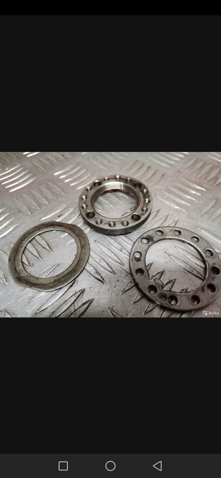

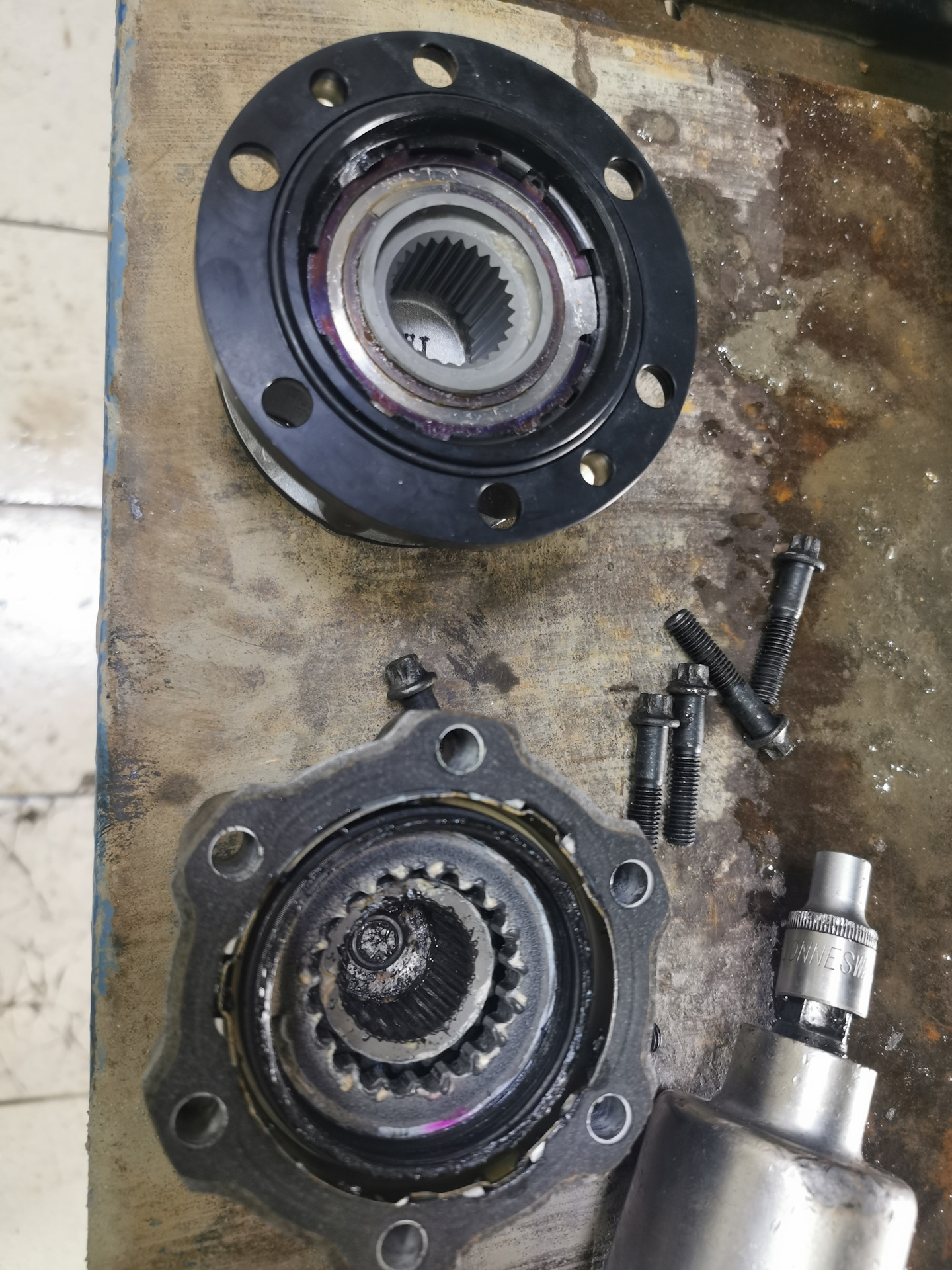

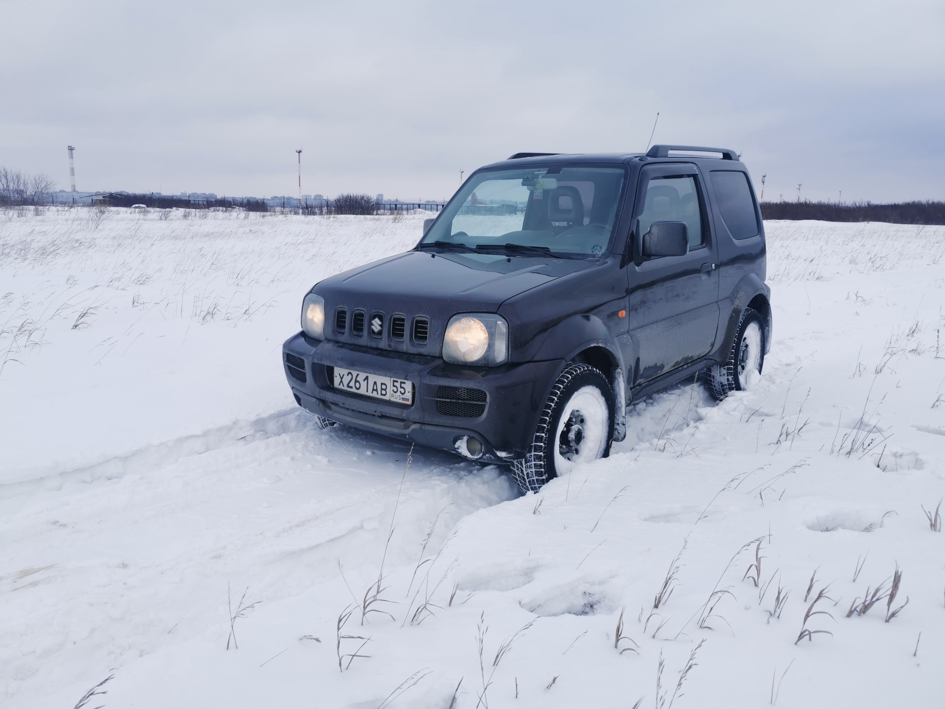

Вот наконец закончил ремонт полного приводаи установкой механических хабов, тема уже у многих описана. Пилить штатную гайку не стал, поставил гайки от Витары(4346160A01 гайка, 4346660A00 шайба, 021220408A винт) покупал бу с разбора, от неё же шайба меньшего диаметра под стопорное кольцо (44182-60A01)

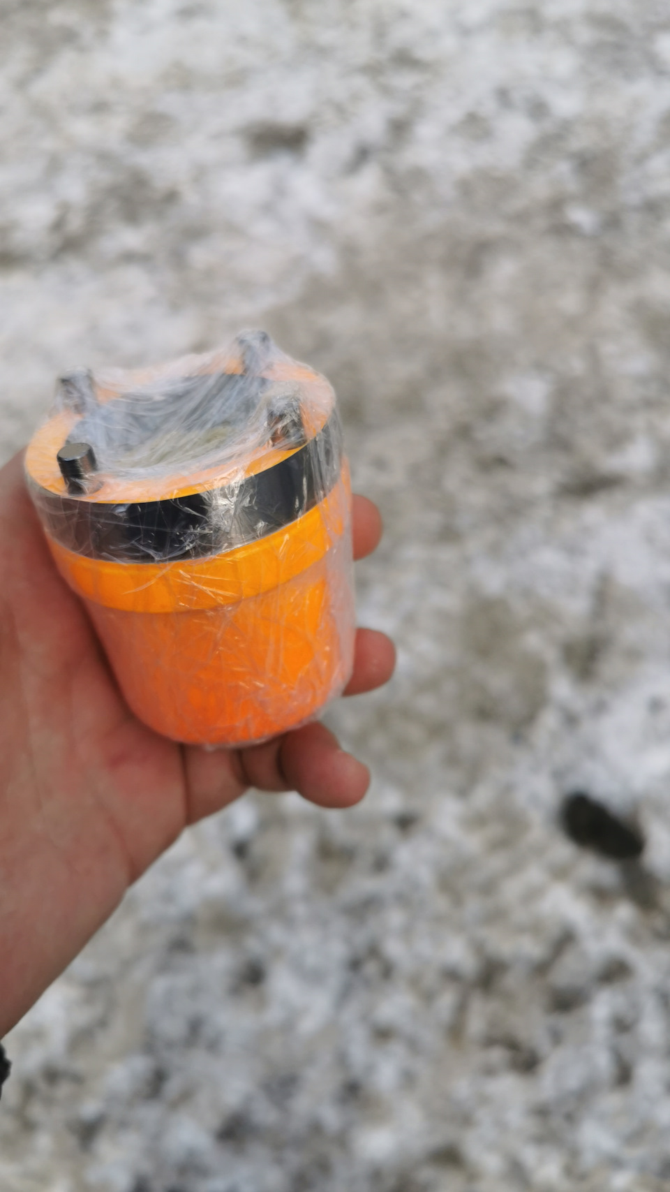

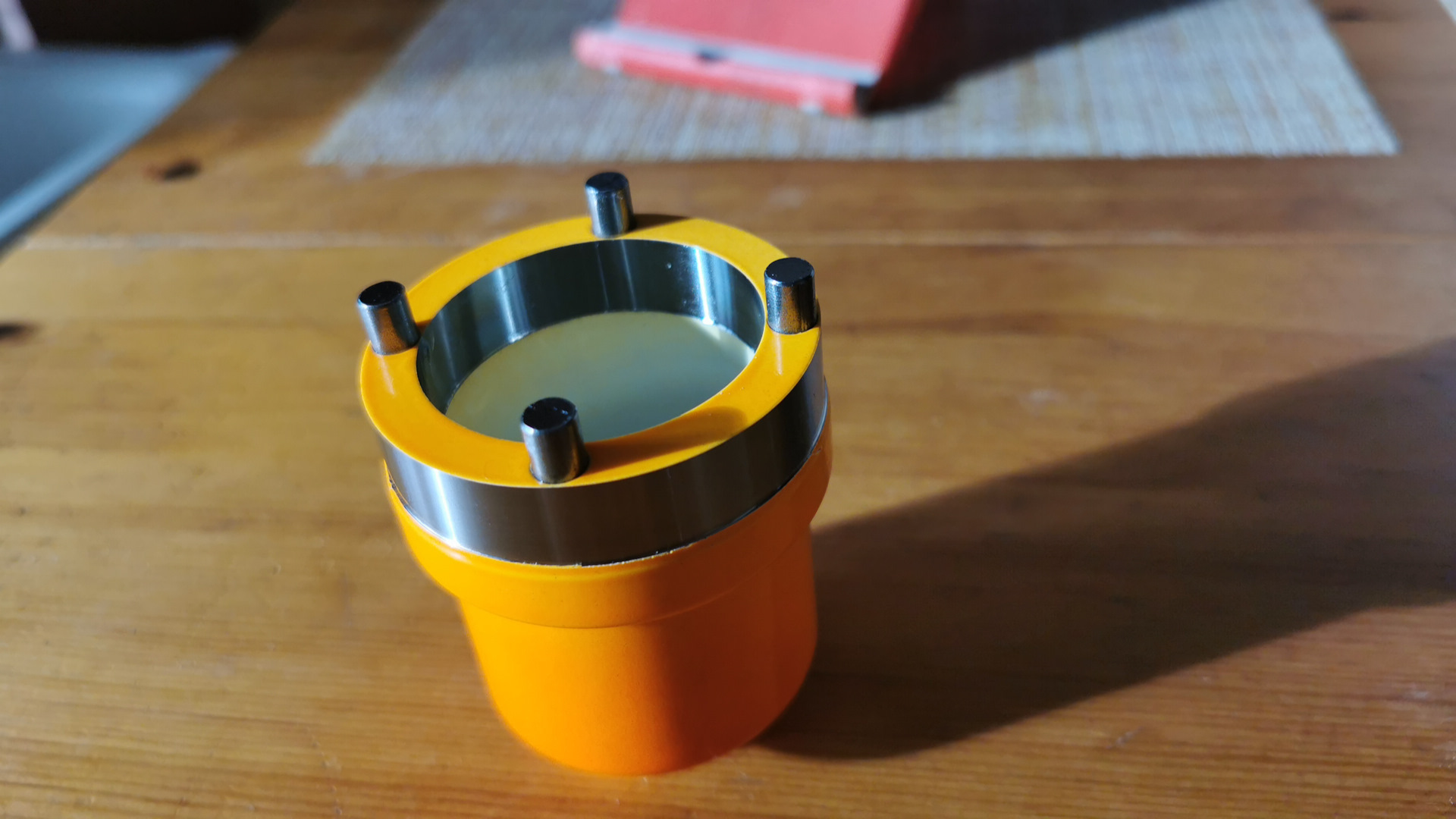

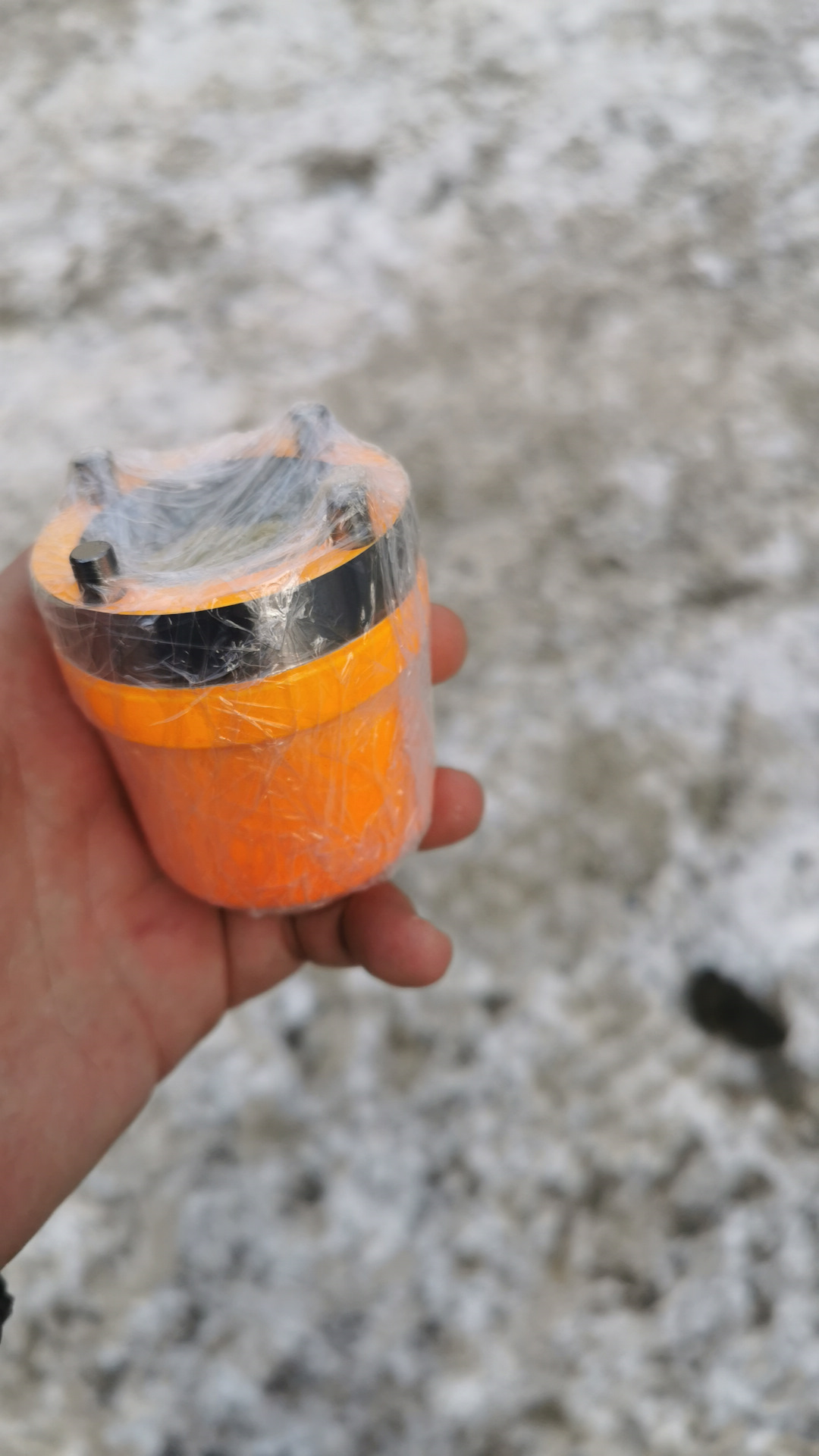

Ключ ступичный заказал с Калининграда, за что изготовителю (не знаю есть ли он на драйве, на Авито отзыв оставил) огромное спасибо, ключ отличный. Пневмо магистрали уже были заглушены под капотом у клапана, поэтому включаем рубильник на хабах и вперёд тестить, испытания показали, всё отлично.
Сумма указана за все запчасти + ключ и стоимость самих хабов (новых)
Запчасти на фото: 4418260A01

Такой же ключ покупал, у него же. Правда ещё не пользовался. Теперь хоть подтверждение есть что не фуфло.
Не вижу конусные шайбы на болты хаба.
Не сфотографировал отдельно, брал у Бастиона полный комплект болтов и конусных шайб (как и сами хабы)
