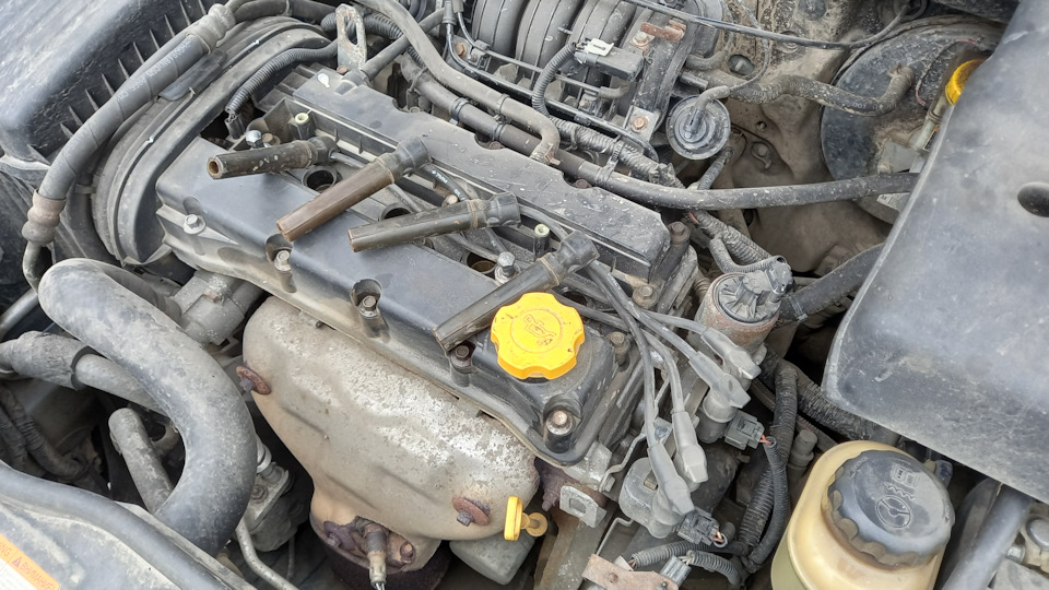

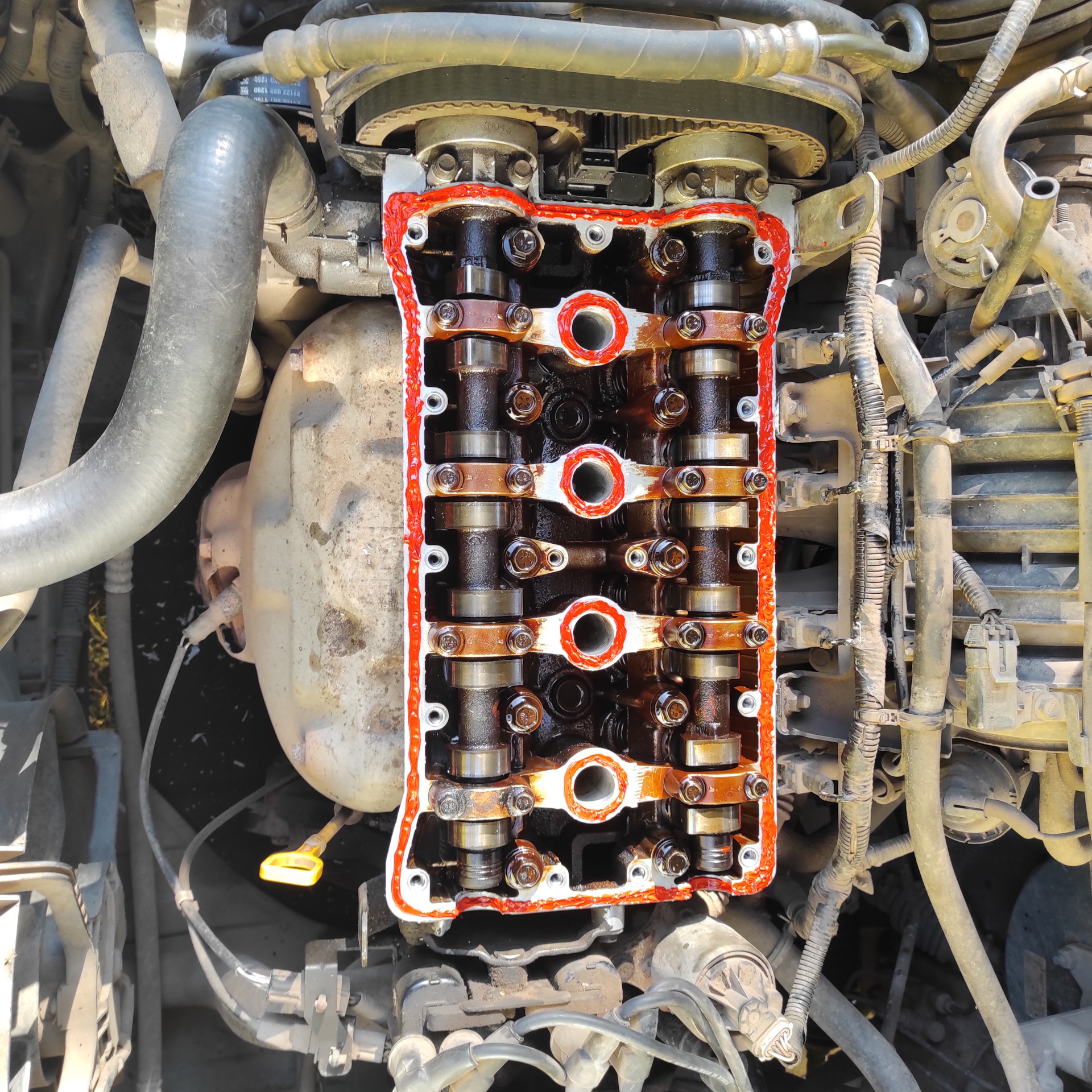

Когда купил машину, сделал больше ТО с заменой всех масел, жидкостей, грм и т.д по списку. Попросил заодно заменить прокладку клапанной крышки. Сопливила по периметру. Прокладку купил ростеко, колечки под болты камазовские. ( то ли я перепутал номер, то ли не то прислали — пришлось проблему решать быстро и брать камазовские — спасибо драйву)))Спустя 13 тыс км (примерно 2 года) увидел в колодцах масло, а по периметру все сухо. На колодцах показалось, что крышка установлена не ровно, поэтому процедуру решил сделать сам. Перечитал кучу инструкций на драйве, но возникло несколько вопросов. Кстати прокладку буду использовать опять ростеко вместе с колечками, дам ей второй шанс (все-таки считаю она неправильно была установлена)
Читал, что герметик нужно наносить строго в этим местах, но хотел утонить, почему нельзя нанести тонкий слой вокруг колодцев? Герметик буду использовать VICTOR REINZ .
есть несколько примеров в какой последовательности затягивать болты, но на скок я понял — это правильная, ибо здесь затяжка заканчивается не в середине, а по краям.
Еще вопрос по затяжке. Прочитал, что болты нужно обязательно затягивать динамометрическим ключом — первый раз 3нм, затем 5нм и в конце 10нм. На других машинах, правда с металлическими крышками, закручивал от руки. Читал если нет спец ключа, то можно закручивать одной рукой — типа это и будет примерно 10нм. Благо ключ нашел, но все же интересен вопрос — на скок важен спецключ. Решил на в всякий случай купить еще парочку болтов, ибо они ломаются.
Если, я что то написал неверно, либо что то упустил прошу исправить меня в комментариях. Всем добра! Миру- Мир!

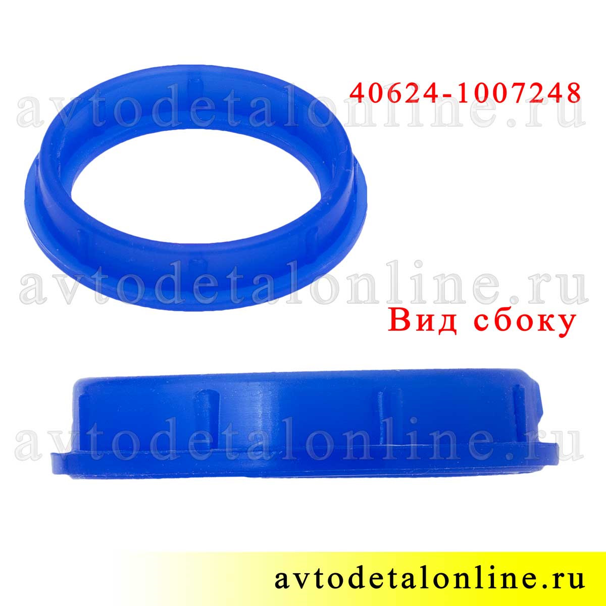

Вот вам лайфхак(пришел к этому методом проб и ошибок))))).Вообщем нам понадобятся ножницы и уплотнители свечных колодцев от двигателя 405 от газели(желательно силиконовые)и прокладка клапанной крышки соответсвенно.
Берём ножницы и прокладку-отрезаем ту часть с прокладки где колодцы.А с 405 двигателя ставим.Подходит один в один.
Сейчас даже намека на течь в колодцы нету.
То есть получается прокладку лачика КК, я вырезаю всю внутренность и оставляю только периметр? либо внутренность оставляю и только круги колодца вырезаю? А где примените герметик?
По периметру я оставил.Отрезал колодцы.А герметик по углам и в бобышки(ну или как они там)))
Это силикон верно? Вы именно такие брали себе, тоже заказывали по номеру?

Ок спасибо) в след раз попробую)))) а прокладку какую брали ростеко? Когда экспериментировали от ростеко колодцы текли? И получается кольца вы ставили не от 405 двигателя, а 406 судя по маркировки или ошибаюсь))) у самого волга была резиновые быстро потекли взял силиконовые и норм))))
Я на работе взял, они силиконовые.а прокладку самую простую поставил
Последний вопрос плиз. То есть у вас в картинке есть артикул этих колечек, смело заказываю по номеру на картинке, верно? Спасибо вам большое!я уже думал прийдётся крышку менять, а она ппц дорогая (((
406.1007248-10.
Я конкретно эти ставил(комплект из 4х штук)
Спасибо))
Незачто👌

"но хотел утонить, почему нельзя нанести тонкий слой вокруг колодцев?"
А кто сказал нельзя?!
И да, люминь не панацея! С ним можно и на бабки попасть.
Блин, вот всегда помнил, что надо в книжку смотреть, чтобы не задавать глупые вопросы)))) спасибо большое 👍а можешь пожалуйста стрелочкой указать, где находятся "места заглушки блока цилиндров и передних крышек распределительных валов" ? Если не сложно, буду очень благодарен))))
Так у тебя на первом фото всё отмечено же ))
Аа понял, получается не хватает на той фотки на свеяных колодцах))) спасибо добрый человек))))

Последовательность и сила затяжки важна на любой машине. Если обратите внимание то затяжка идёт от центра к краям, это позволяет затянуть равномерно и без перекосов. Насчёт динамометрического ключа та же ситуация. Чем равномернее сила затяжки, тем дольше проживет прокладка и крышка.
По поводу герметика — в указанных вами местах он идёт с завода. Но в целом меняют и без герметика. Тут на собственное усмотрение.
Кстати, хорошие болты специально сделаны так, что ломаются при превышении силы затяжки, так что если со спец.ключом, вероятность поломки болтов минимальна.

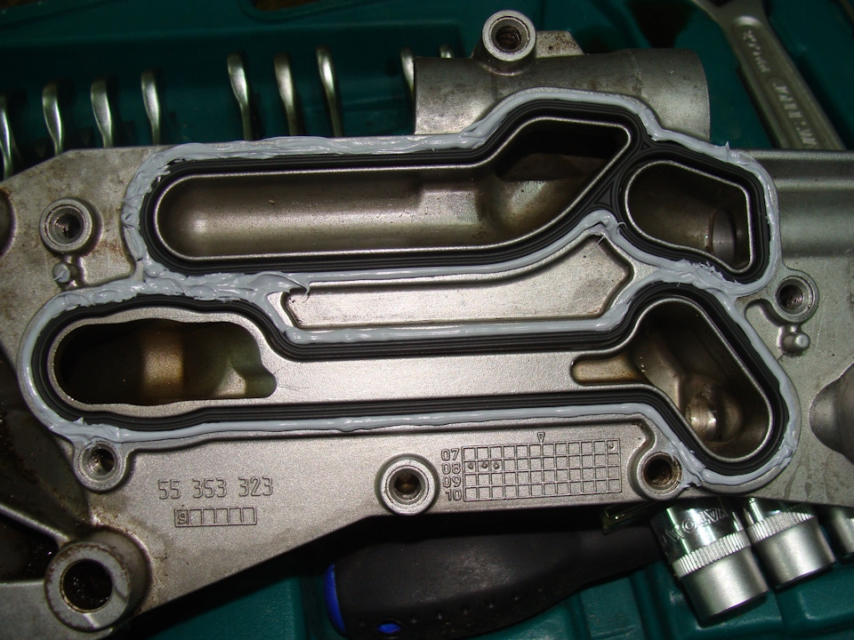

Наносить на металле на колодце верно? Только как бы ближе к краю?
Фот фото, правда это теалообменник но смысл понятен.
Понял спасибо)))
ghbhjlf
здесь такой фокус не прокатит

Так он и в случае на фото не прокатит, там только один вариант, если после замены прокладок, опять масло попёрло в расширительный бачёк только замена теплообменника. Переделал я этих моторов достаточно. Никакой там герметик не помогает.
Ну видишь, человек первый раз наверное так сделал и думает обманул судьбу 😂
Theleader09
Со стороны прокладки, которая не будет контактировать с маслом, т.е. по меньшему радиусу вокруг колодца.
Theleader09
Наноси только там где положено, не надо в колодцах ничего мазать, этой теме уже 15 лет, нихрена никакой герметик не помогает, если прокладка дерьмо и руки кривые. Я 14 лет затягиваю без динамометрического ключа и ни у меня, ни у моих клиентов, проблем нет.

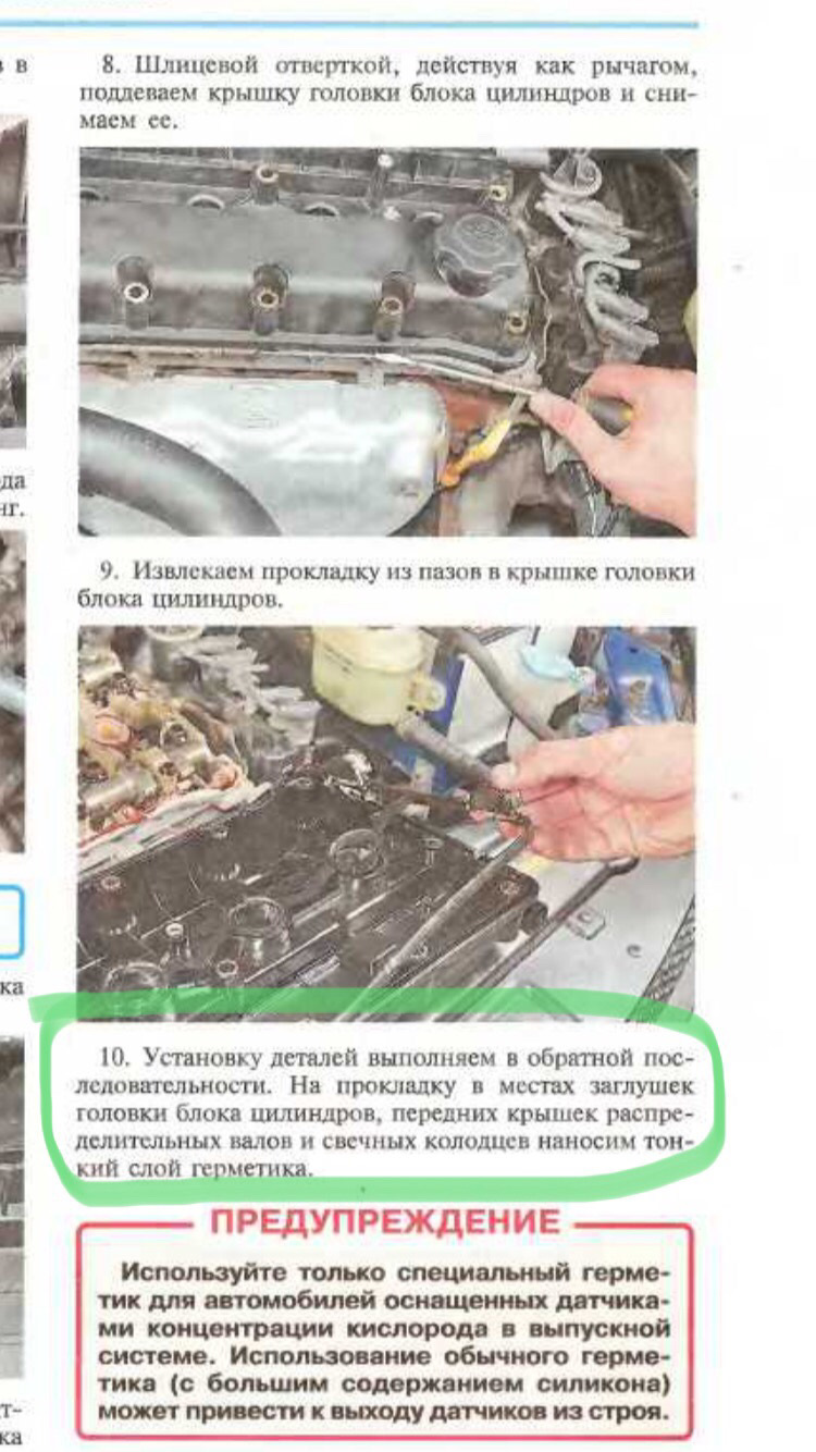

У вас опыт и практика, часто читаю ваше мнение и опираюсь на него. Поэтому и уточнить хочу в книжке по эксплуатации указано, что колодцы все таки мазать нужно. Тогда получается не чего страшного если тонким слоем по колодцам пройдусь?
В мануале чётко прописаны места нанесения герметика и про колодцы там ничего нет. Только шесть мест, задние полумесяцы и спереди 4 точки.
Я скинул вам скриншот книжки, обведено зелёным "свечных колодцев наносим тонким слоем герметика"
Пускай это останется на совести авторов, в официальном тисе ничего подобного нет. И я поснимал немало крышек первый раз, голубой заводской герметик только в 6-ти местах.
Как указано, на моем скрншоте места нанесения герметика верно? Подскажите, ну а что страшного будет если нанесу все таки?
Верно, а мазать другие места, я считаю излишним, можешь конечно намазать, только всё лишнее падает в поддон и забивает сетку маслоприёмника. Да и при следуюшей замене ты вспомнишь себя недобрым словом, когда будешь этот герметик счищать. Это тема очень старая и поверь, герметмк, там где он не предусмотрен, ещё никому не помог.
Спасибо большое)

На опеле по тису то же мажут герметик где бюгель. Первое фото затяжки правильное. На опеле есть схема, но там середина потом края считаю не верно. Это как лист металла, двп если с середины к краям то никогда не будет пузыря. Насчет герметика, можно хуже не будет, мазать только за резинкой наружу. Мазать герметоз в паз с резинкой не нужно, он никогда не засохнет. Ну если ключь динамометр есть, то лучше им тянуть.
Вообщем колодцы можно герметик тонким слоем нанести? Там вроде пазов нет
