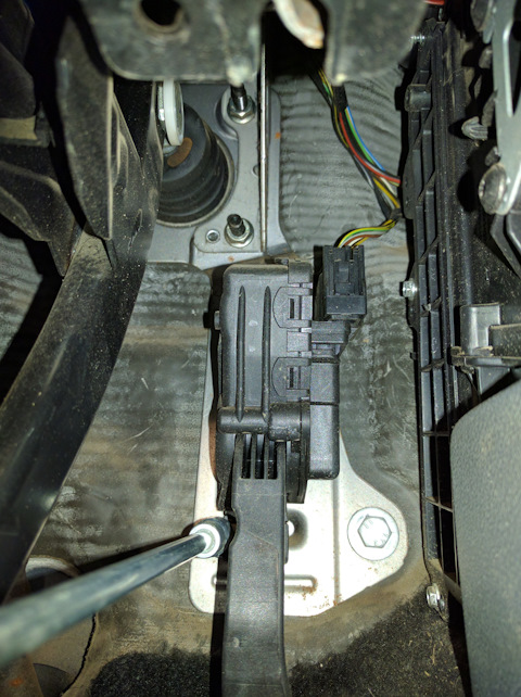

Начал с воздушного — с ним особых проблем нет. Кстати при замене масла фильтр Манн мне не подошел по диаметру (круглый), говорят они есть в 2 модификациях, но экспериментировать не стал. По опыту владения предыдущей машиной, решил заказать фильтры фирмы Marshal — цена разумная и по качеству понравились. Заказал как и раньше их на озоне. Воздушный заменил — приступил к салонному (брал угольный). Владельцы фокусов знают прелести этой замены, от себя добавлю, что при наличии определенных инструментов — не особая это и проблема. Нужны маленькая трещетка, гибкий удлинитель и головки на 10 и на 7. У меня этого всего не было и пробовал откручивать обычным ключом. При откручивании третьего болта педали (в самом труднодоступном месте) и с учетом отрицательной температуры на улице терпение кончилось и доделывать поехал в сервис) Денег содрали 1200, что неприятно много за эту процедуру. Фильтра обошлись в 879 деревянных.
