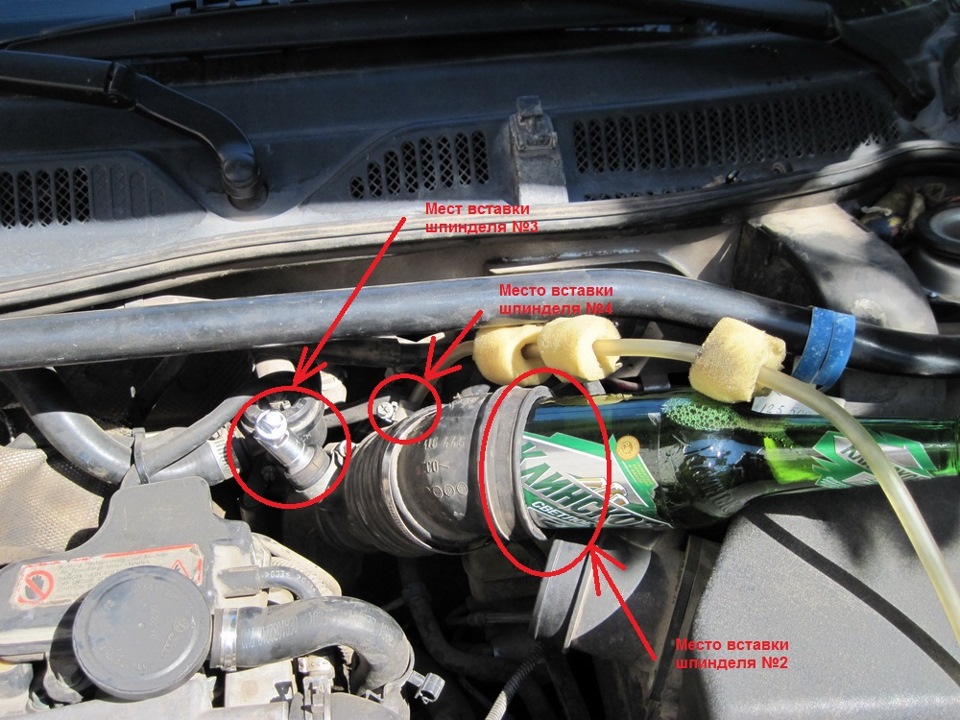

Иногда встает вопрос об опрессовке системы впуска, но толком никто не знает как ее сделать.
Пару советов в картинках дам по опрессовке:

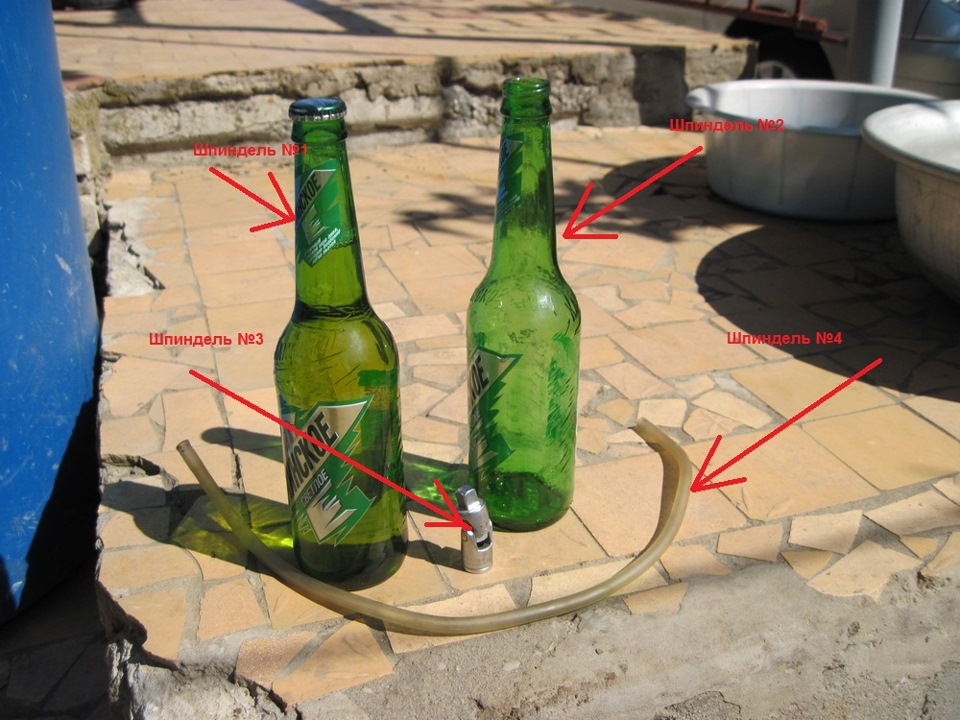

1. УНИВЕРСАЛЬНЫЙ ЧЕТЫРЕХ ШПИНДЕЛЬНЫЙ СТАНОК ПО ОПРЕССОВКЕ СИСТЕМЫ ВПУСКА:

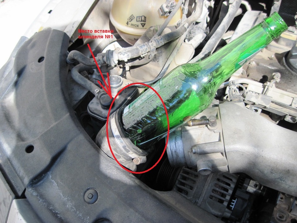

2.Далее снимаем патрубок с впускного коллектора и трубочку идущую в блок дросельной заслонки.
Вставляем первый шпиндель. Лучше опустошить его для надежности измрений.
3.Откручиваем хомут и вынимаем клапан ограничения вентиляции картерных газов "гриб" и на его место вставляем шпиндель №3
4. Затем откручиваем хомут и вынимаем из корпуса ДМРВ гусеницу впуска и вставляем туда шпиндель №2 (лучше полный, чтобы потом его осушить с победой).
5. Откручиваем хомут и вынимаем клапан N75, а на его место вставляем шпиндель 4.
ДУЕМ ИЗО ВСЕХ СИЛ В ШПИНДЕЛЬ №4 И СТОИМ С НАДУТЫМИ ЩЕКАМИ ПАРУ МИНУТ.
Если щеки не сдуются, то в системе нет больших дырок.
Если чувство юмора позволяет — подключаем к шпинделю №4 компрессор и качаем туда 0,5-0,8 атм и смотрим на манометр.
Падение в течение 3-х минут более чем на 0.1 атмосферу говорит о наличии небольших треин и неплотностей в системе.
