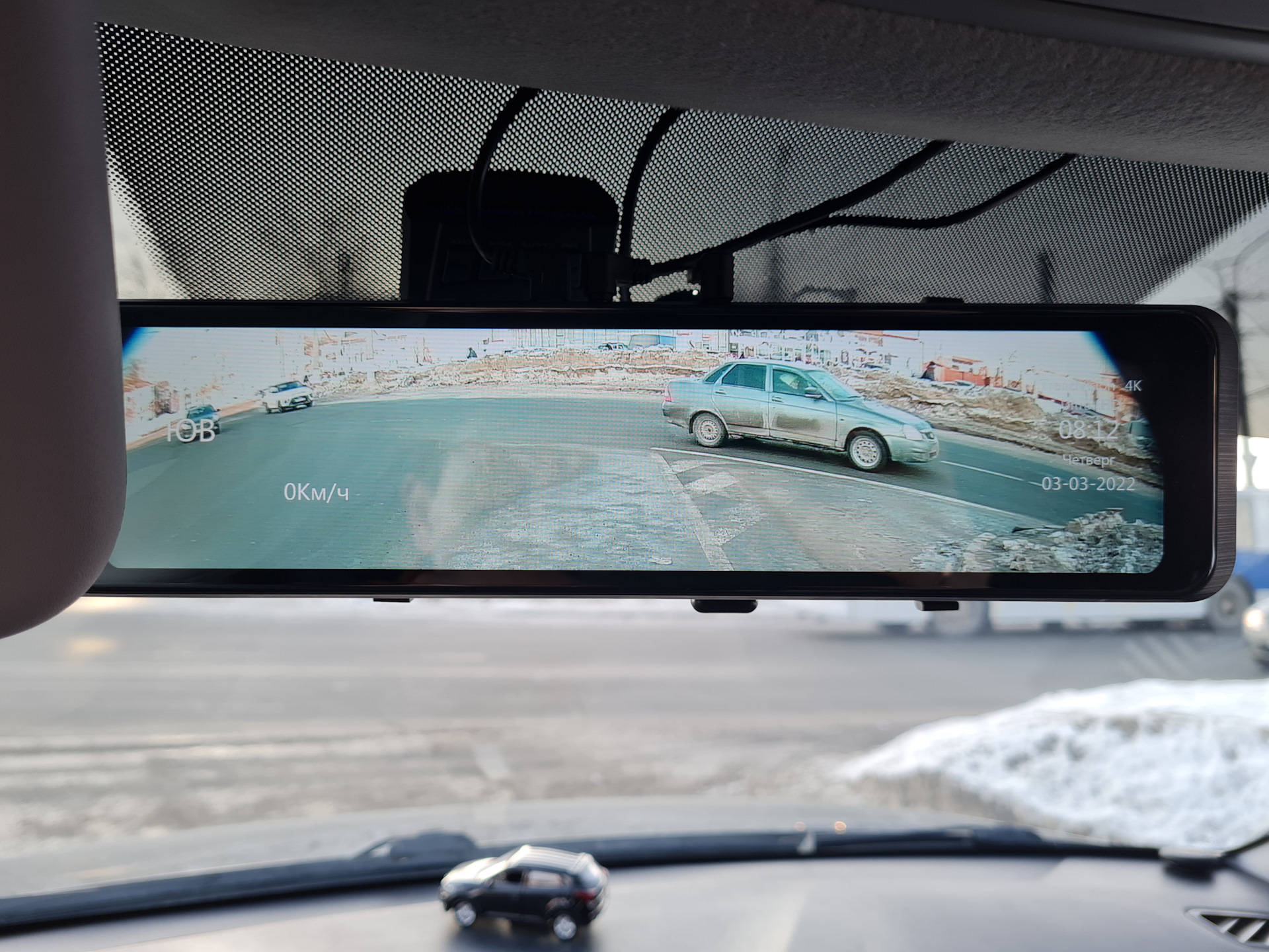

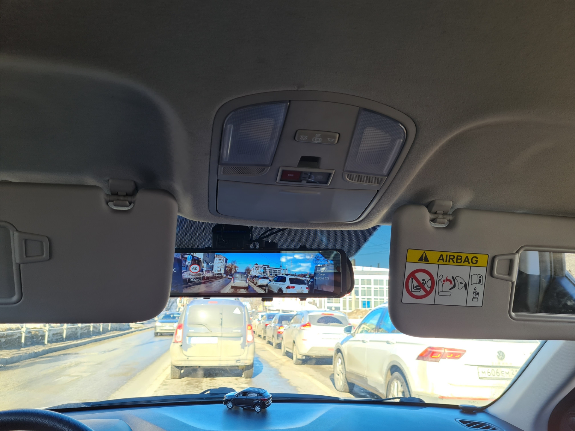

Установкой зеркала я занялся капитально.
GPS приемник расположил около правого нижнего угла лобового стекла. Так сигнал GPS ловит уверенно в любом месте.

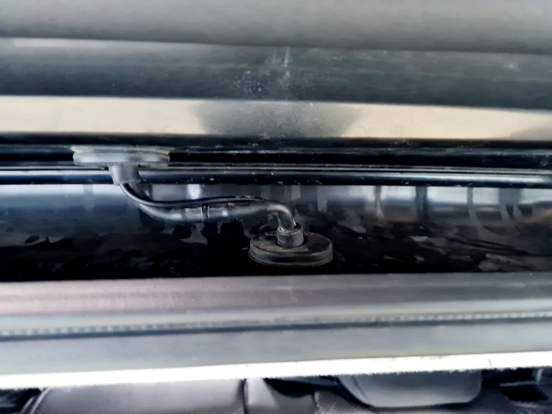

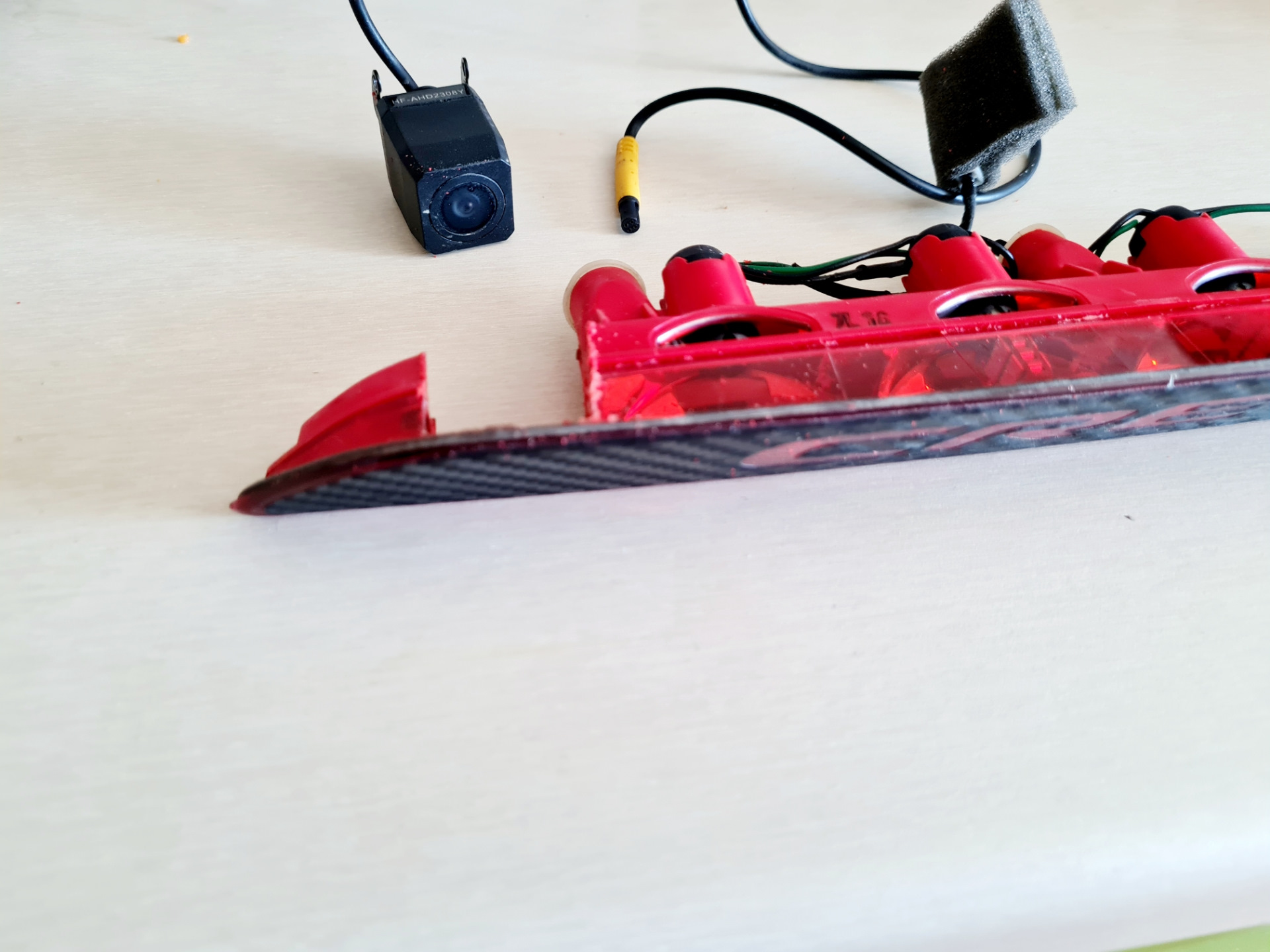

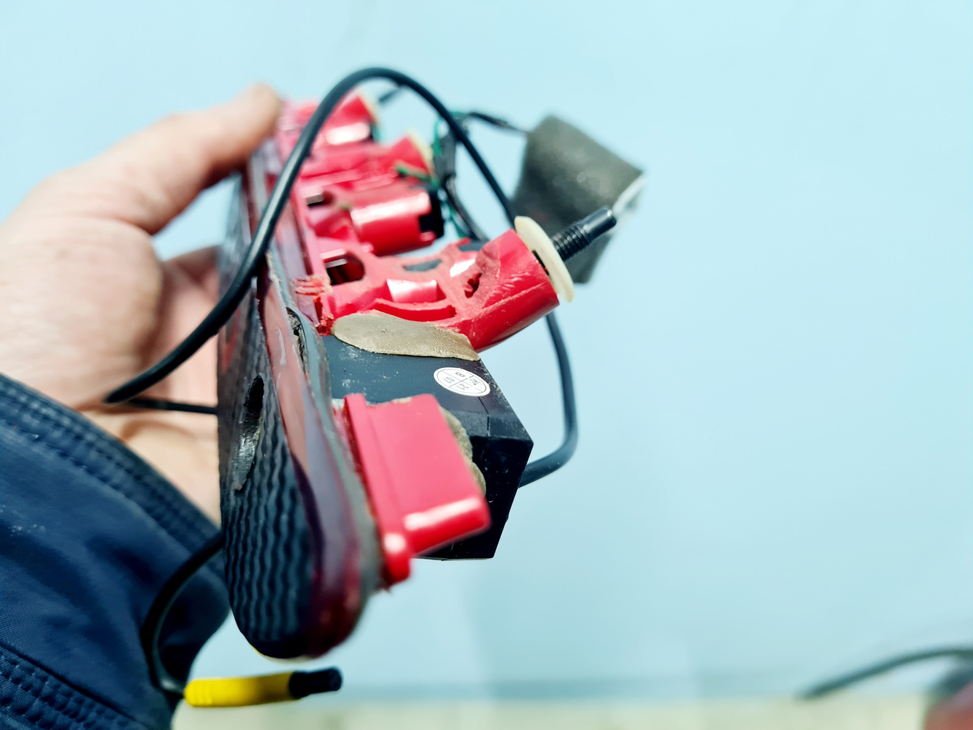

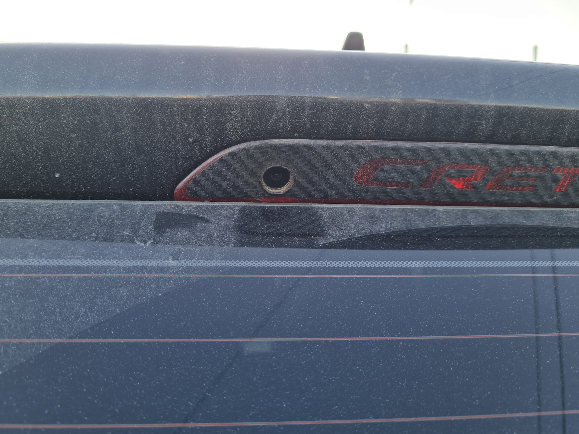

Заднюю камеру решил установить снаружи и повыше. Чтобы было меньше грязи и лучше обзор.
Я не прогадал.

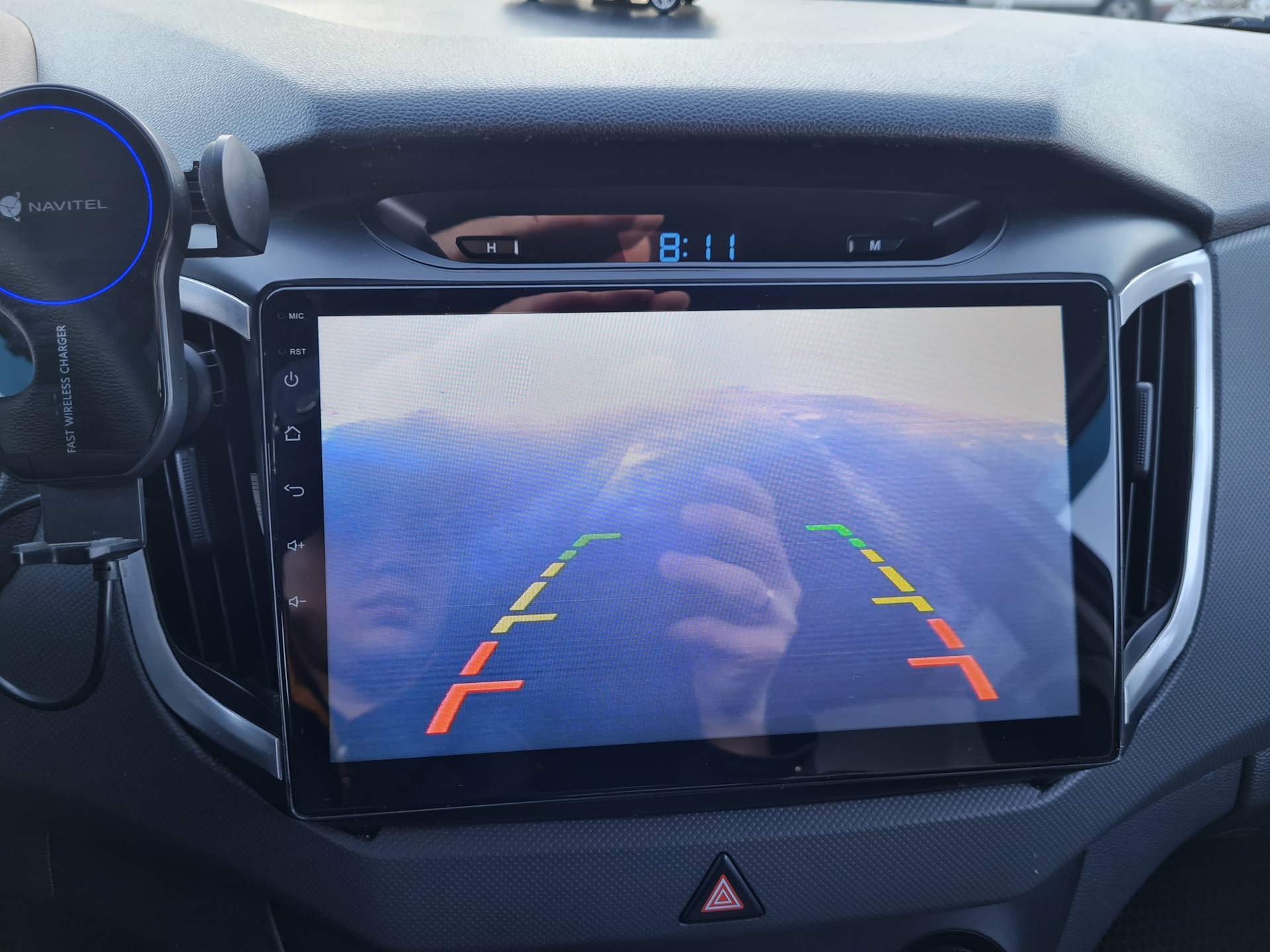

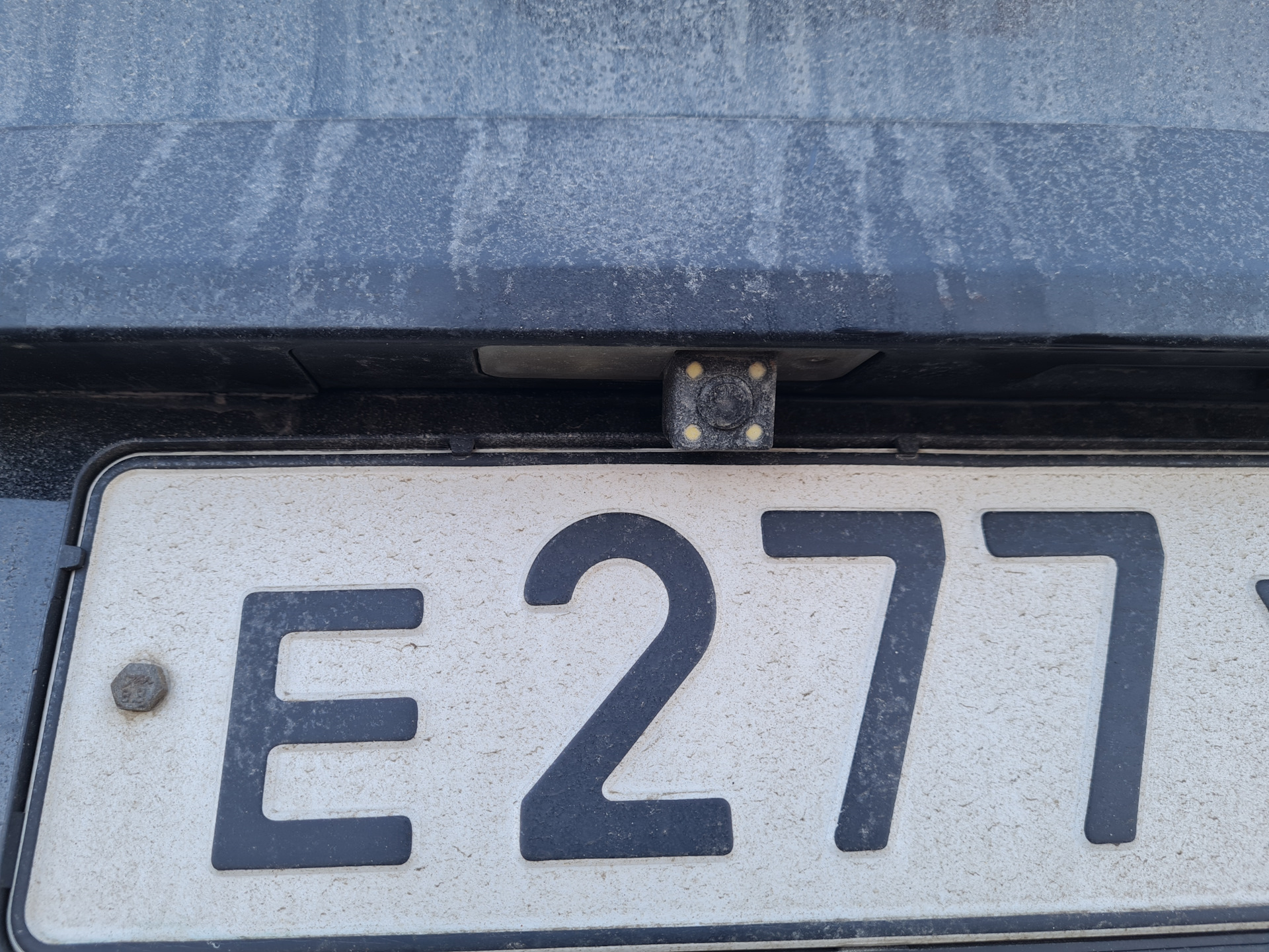

У меня есть камера заднего вида на магнитоле. Камера расположена на плафоне подсветки номера. И после пары часов езды по слякоти, через нее уже ничего не видно.
И вот как я сделал:

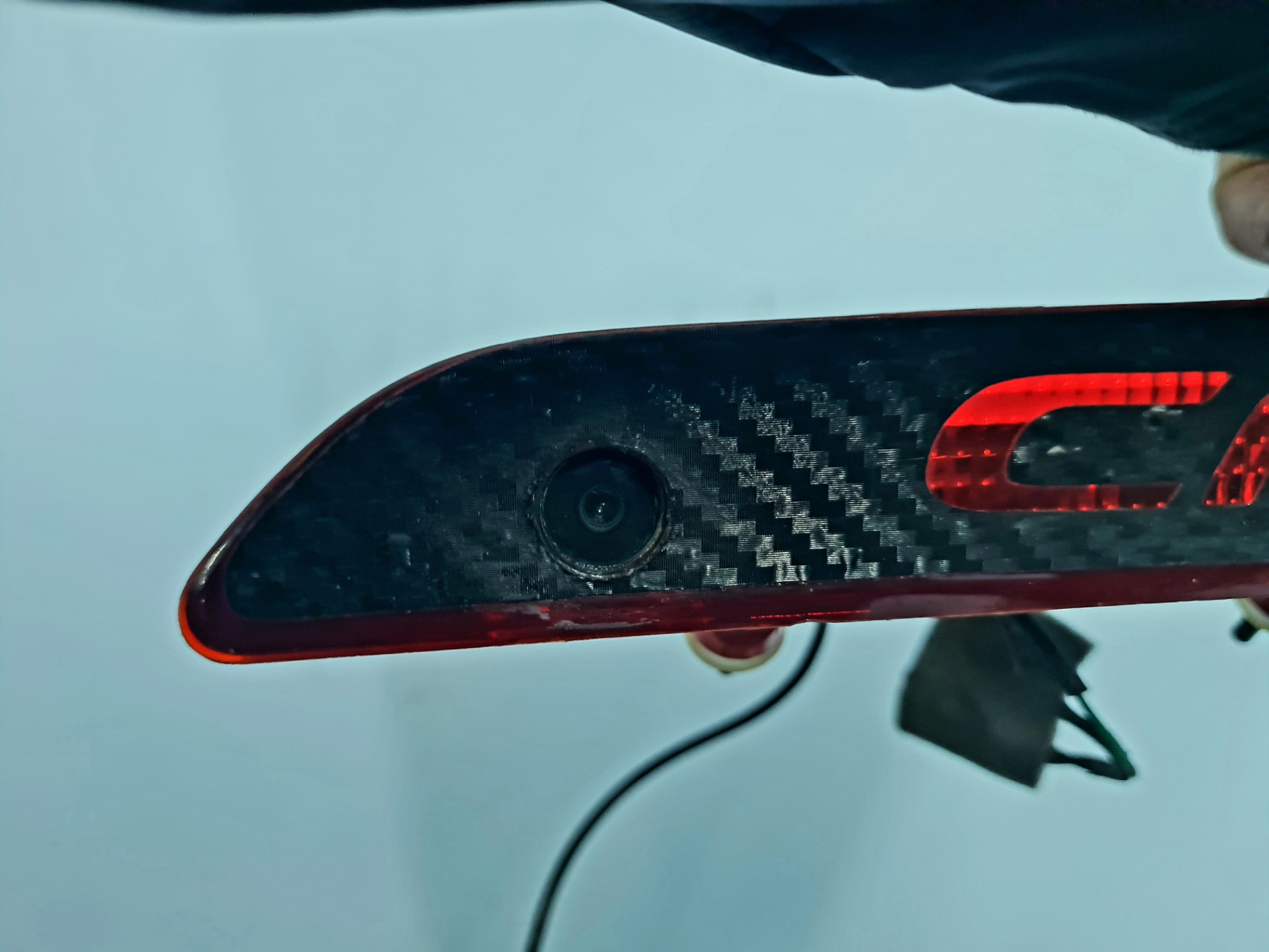

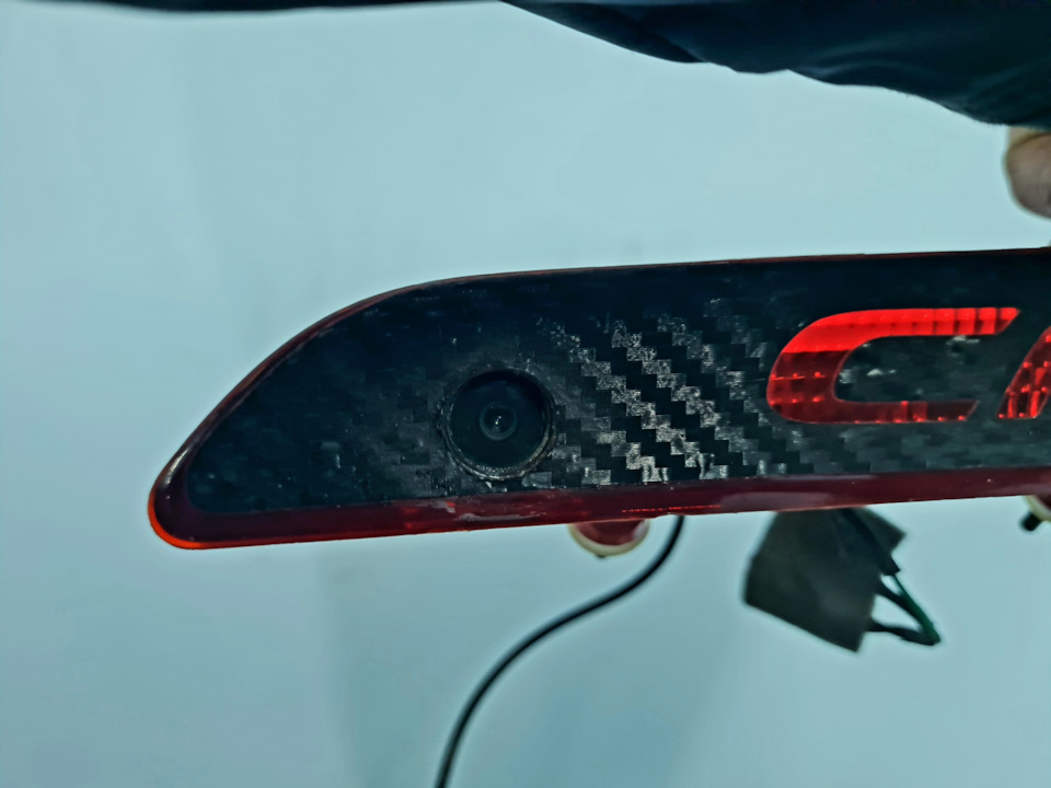

Снял плафон повторителя стоп сигнала и вырезал в нем место для камеры:
Проделал отверстие 12 мм в диаметре и прилепит туда камеру от TrendVision MR-4K на "холодную сварку"
Места катастрофически мало. Пришлось немного подточить корпус плафона, чтобы он залез обратно на свое место.
Да, выглядит внутри колхозно. (Вы можете так не делать)
Но эффект просто супер. В любую погоду, почти всегда я вижу "четкую" картинку в зеркале.
Если передумаю, можно закрыть проделанное отверстие такой же наклейкой с алиэкспресс, которая у меня была наклеена. Даже видно не будет.
Кабель камеры аккуратно пропустил рядом с трубкой омывателя:

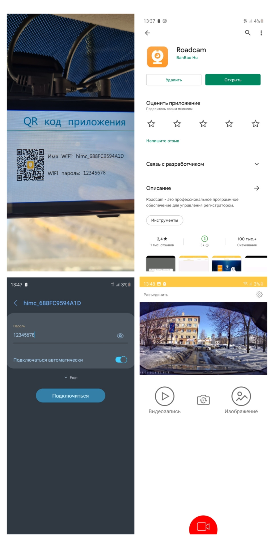

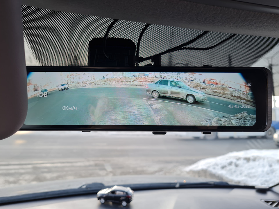

В настройках зеркала есть QR-код приложения – при нажатии на эту иконку, на дисплей регистратора выводится код для скачивания приложения и пароль для соединения MR-4K со смартфоном по Wi-Fi
В приложении можно как настроить зеркало, так и просмотреть/скачать записанные видеофайлы.
Записанные видео так же можно просматривать на самом зеркале:
Во время движения, экран регистратора выводит информацию:
— о дате и времени, скорости:
— а если включить в настройках функцию SpeedCam, зеркало будет предупреждать о камерах.
Примеры оповещения прикладываю:

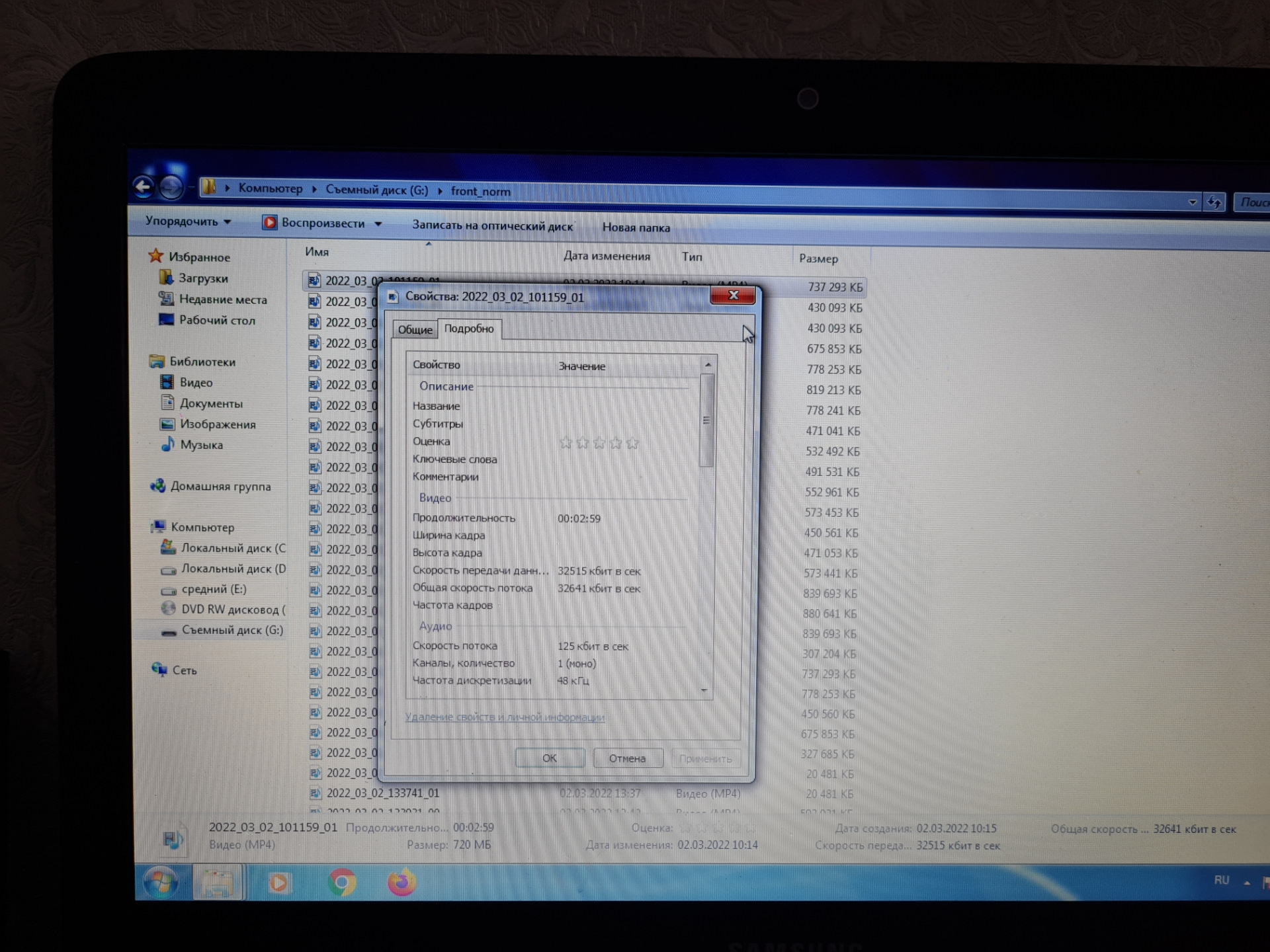

После подключения зеркала к компьютеру, определается как Съемный диск.
Имеется встроенный плеер, где можно просматривать видеофайлы, и даже построить маршрут передвижения.
В среднем 3-х минутный файл весит около 700 мб.
Зеркало совсем не мешает пользоваться солнцезащитными козырьками.

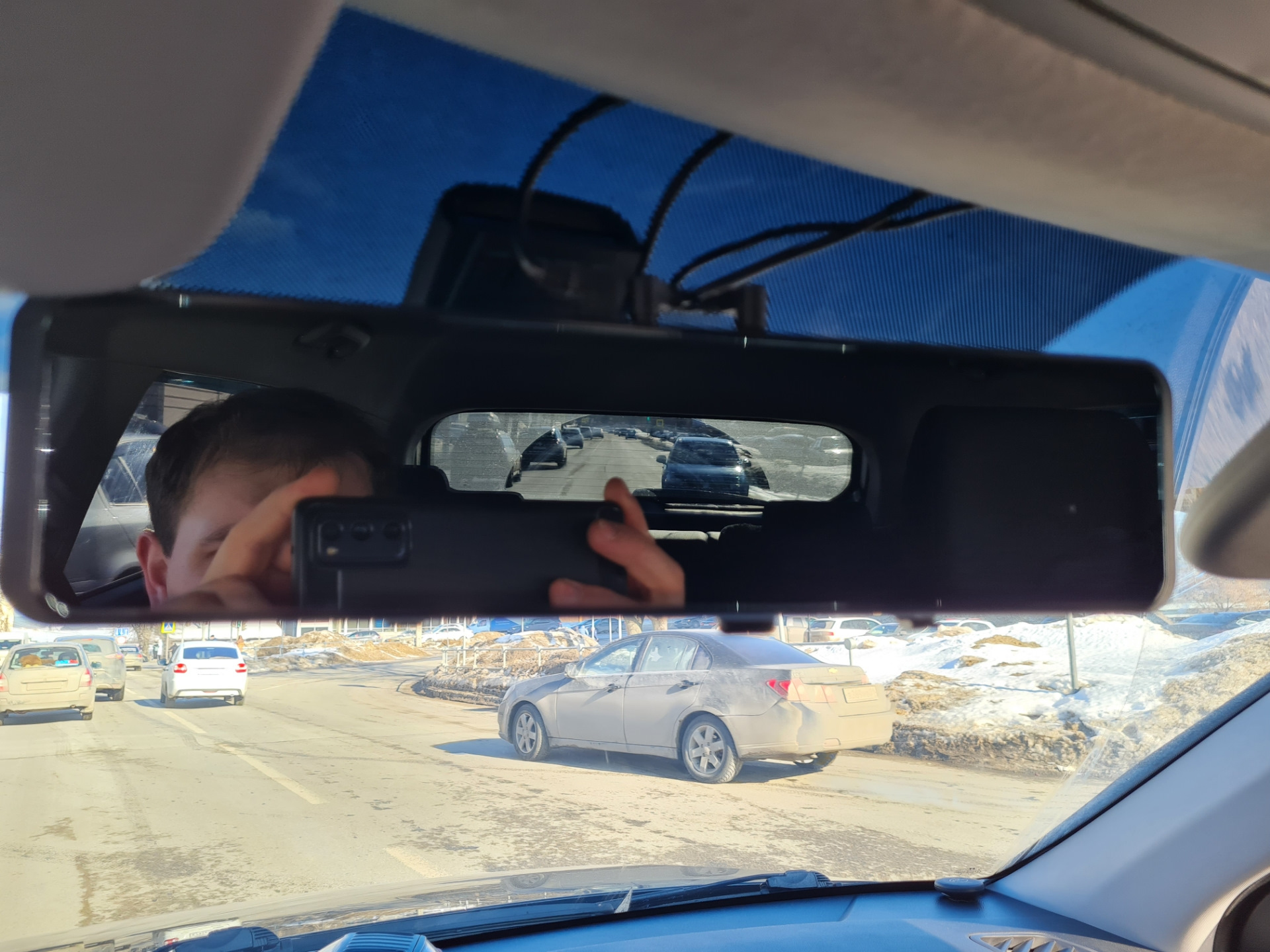

А самое главное, может использоваться в качестве обычного зеркала.

Ну тоже будет засираться от грязи. Внутри если поставить, намного обзор пострадает?
Через тонировку качество картинки в разы хуже.
А если размешать камеру на улице, снимает лучше ( основных камер )простых видеорегистраторов.
Ну возможно еще от тонировки зависит. Я поигрался с iso и качество не очень хуже на задней камере чеез тонировку по сравнению с передней…
Если днем все еще более менее, в темное время суток ничего не видно через тонировку. Я думаю что я правильно поступил с задней камерой
Я ж не говорю что не правильно. Место действительно прикольное выбрал. Я просто как вариант спросил:)

Не увидел сразу что она чуть утоплена. Засчёт этого она такая чистая. Поток воздуха не закидывает туда грязь. Нормуль!:)👍
