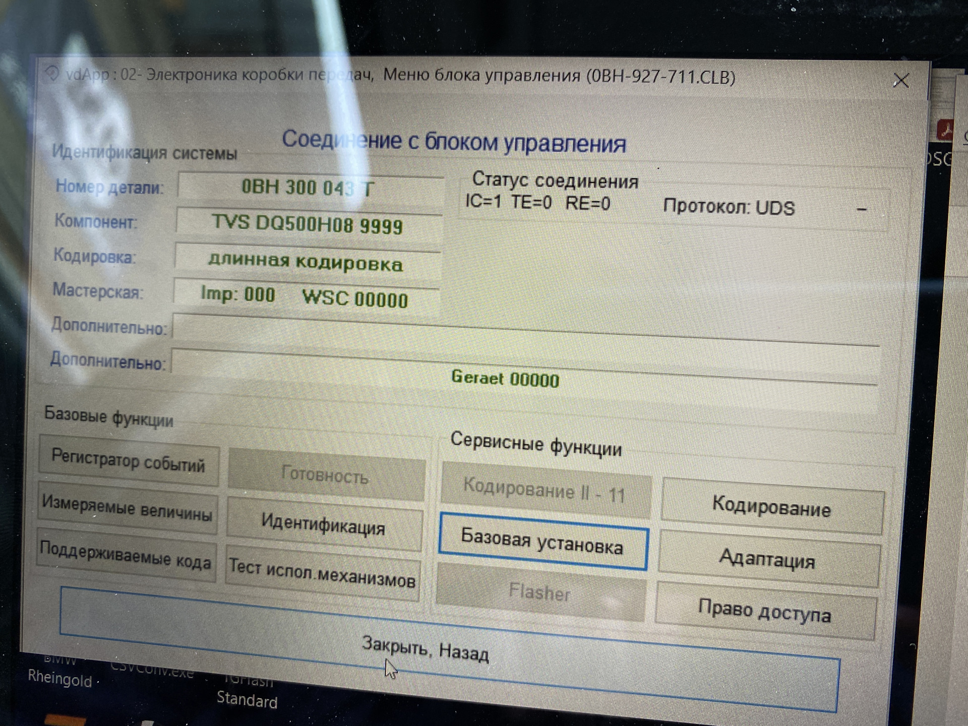

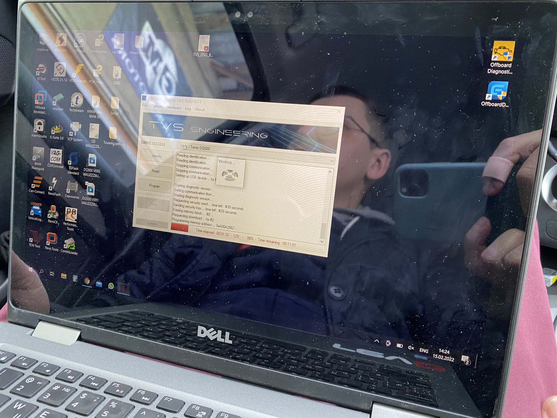

Я сделал это) Stage II+ DQ500 by TVS Engineering.
Что дает Stage II+:
— Оптимизация режимов D, S, M
— Улучшенное охлаждение фрикционов
— Улучшенный термоменеджмент
— Максимальный крутящий момент 700 Nm
— Увеличение давления на пакеты фрикционов
— Ограничители крутящего момента
— Скорость переключения передач вверх\вниз (D+S+M режимы)
— Быстрое трогание с места (D+S+M режимы)
— Снижение крутящего момента на переключениях (D+S+M режимы)
— Улучшенный старт при использовании Launch control
— Многоступенчатый Launch Control
Процесс занял около часа времени.
Поначалу были небольшие рывки, толчки.
Нужно было проехать примерно 300 км для адаптации коробки, т.к. авто думала, что ей поставили новую коробку.
Сейчас красота, режим S еще не пробовал, т.к. зима, да и на D пока хватает.
Ждем весны!
Всем удачи!
