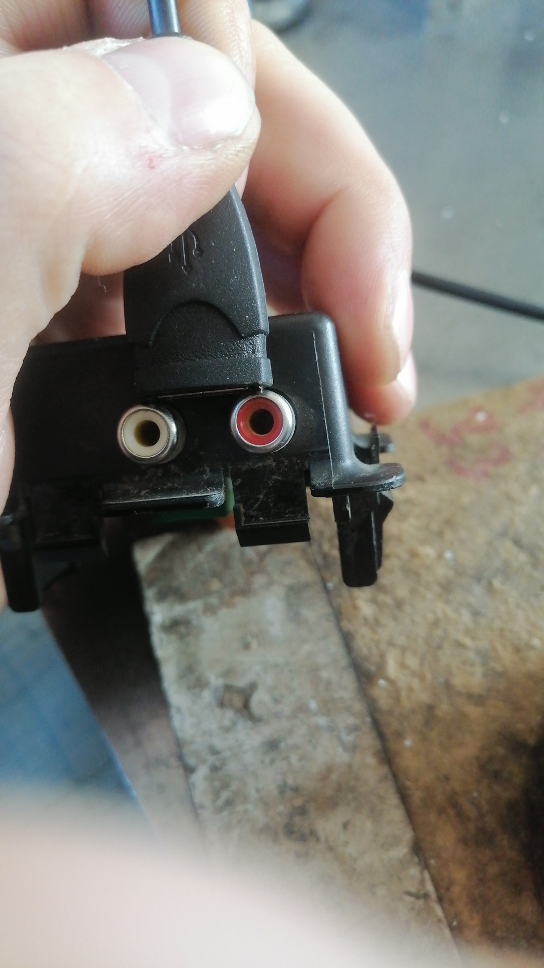

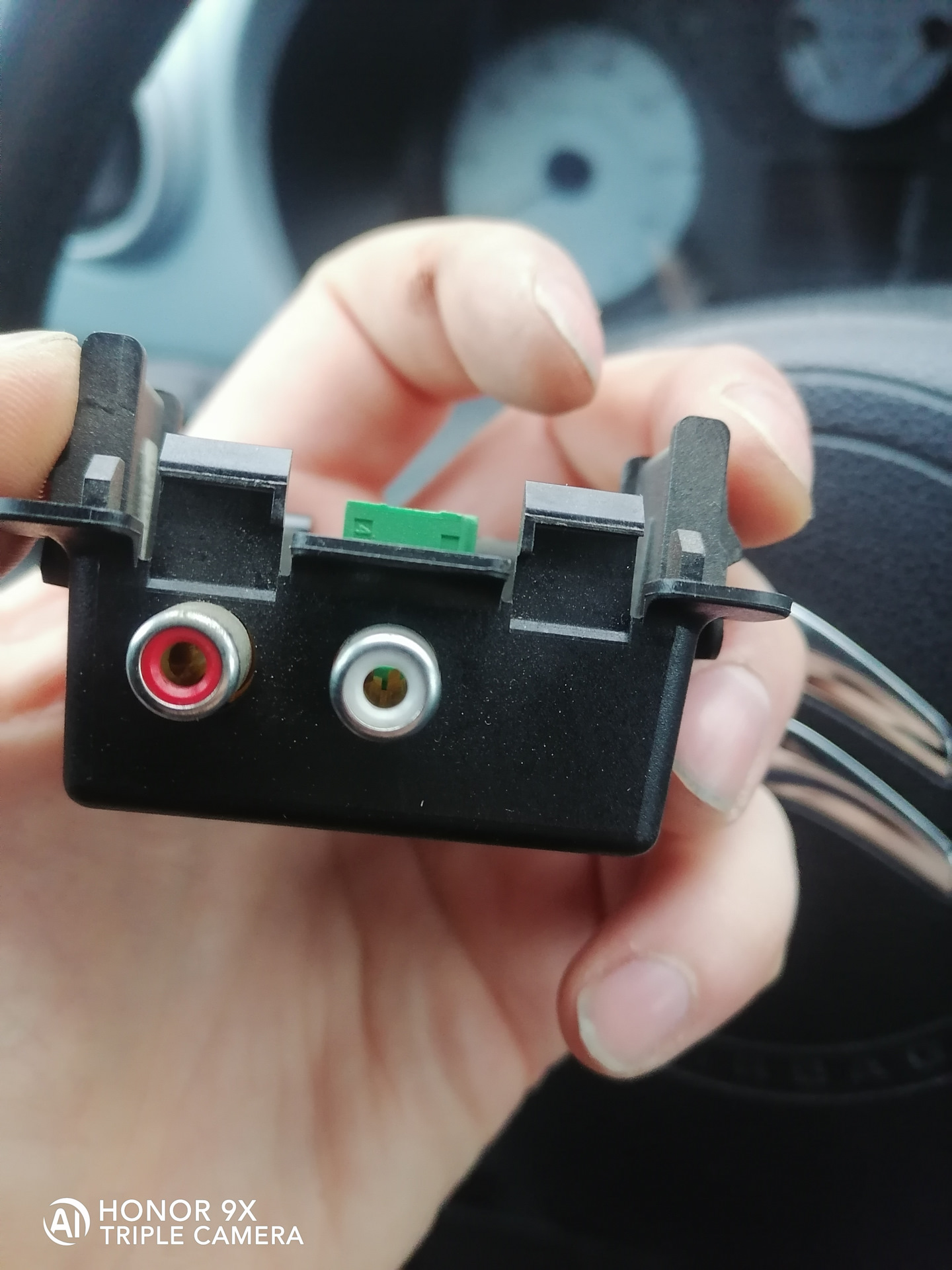

Купив берлинго обнаружил разъём для aux через тюльпаны, но я больше флэшками пользуюсь, поэтому решил провести разъём, но так чтоб смотрелось аккуратно.

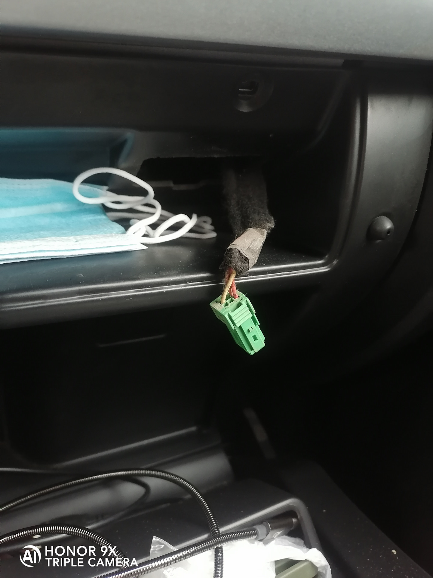

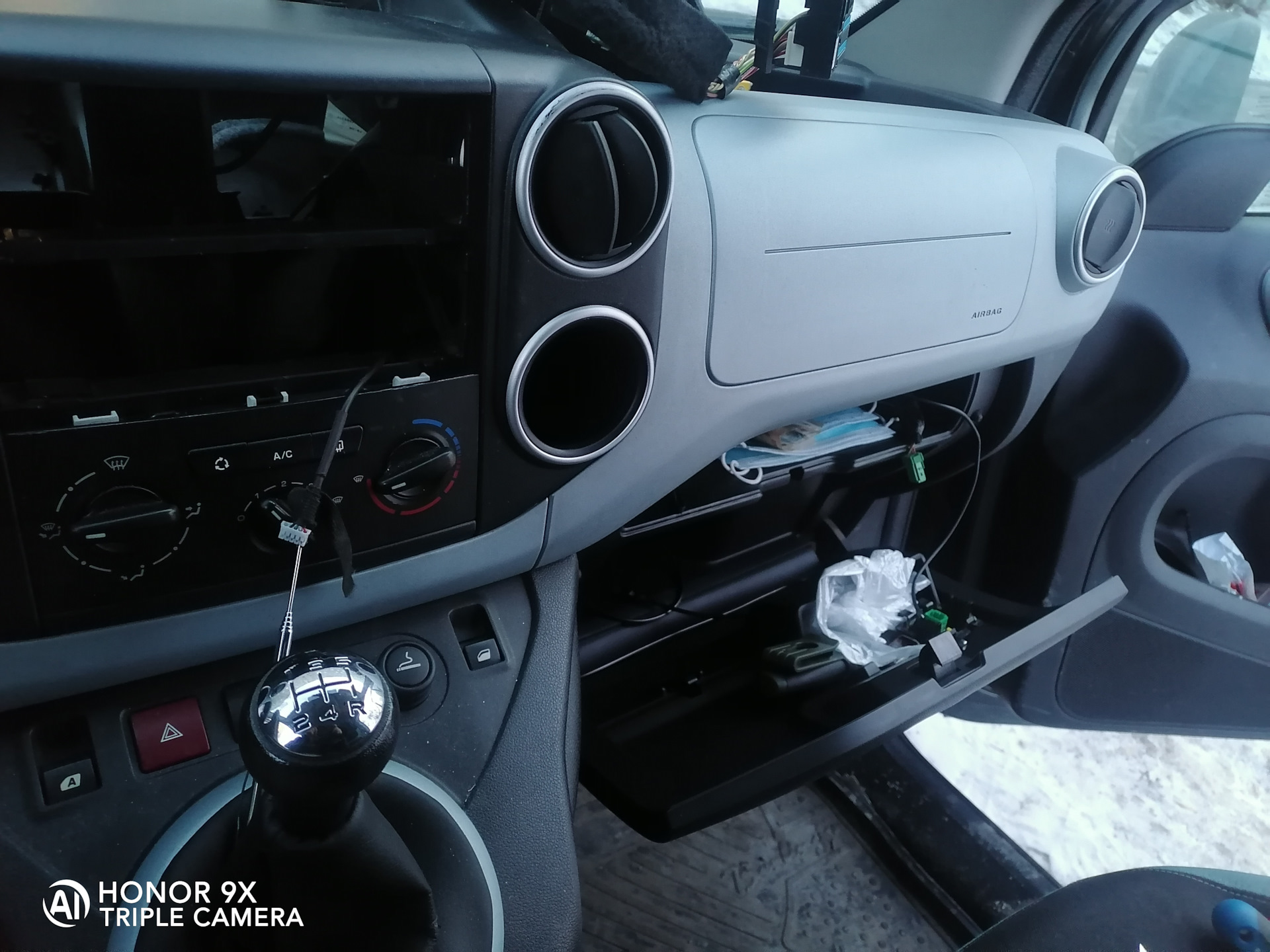

Уже отсоединил

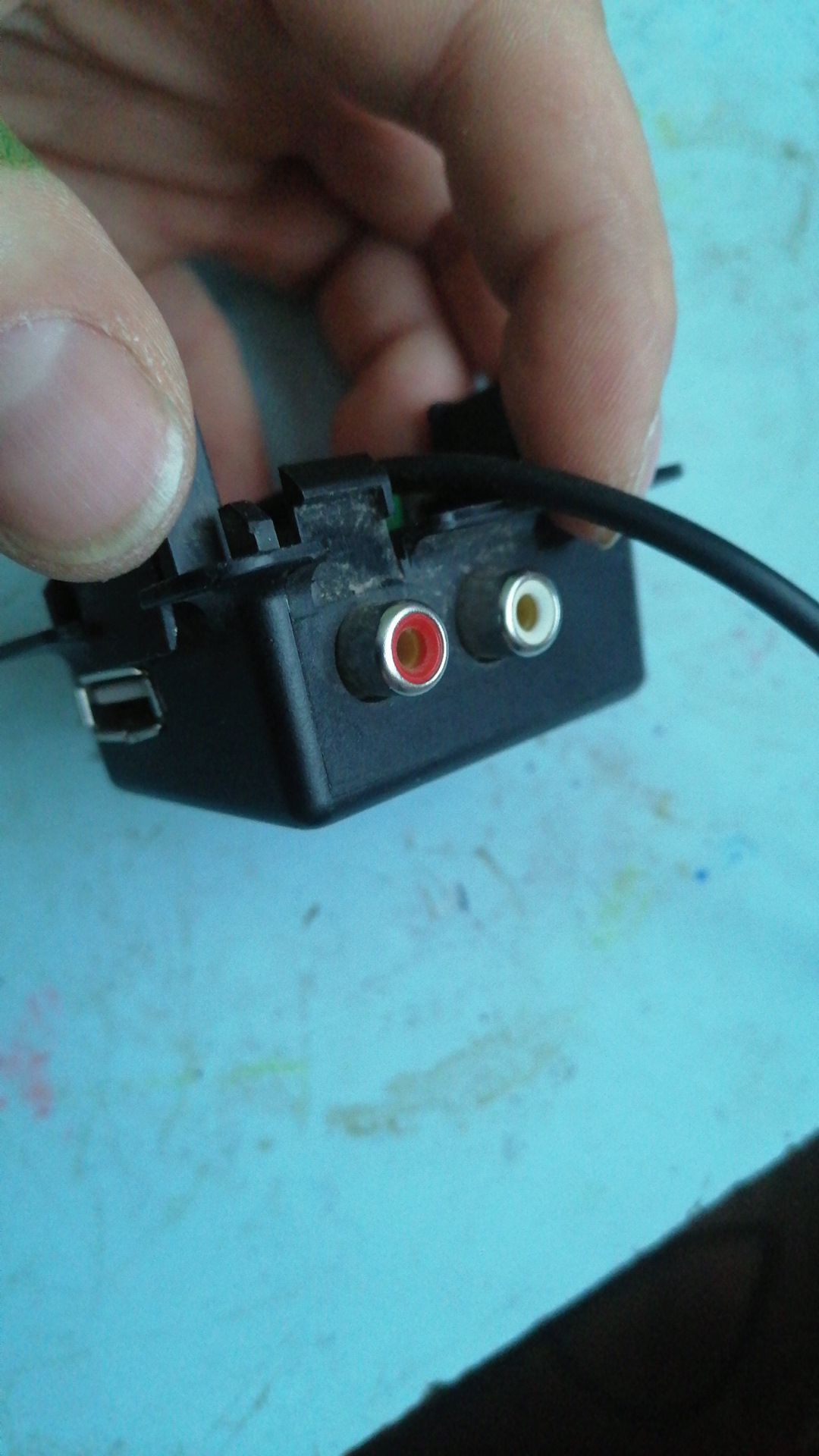

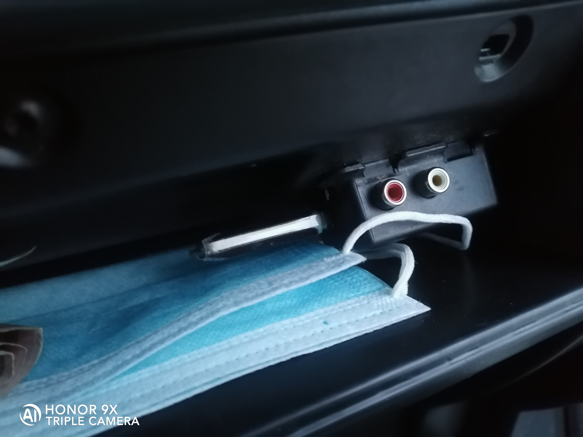

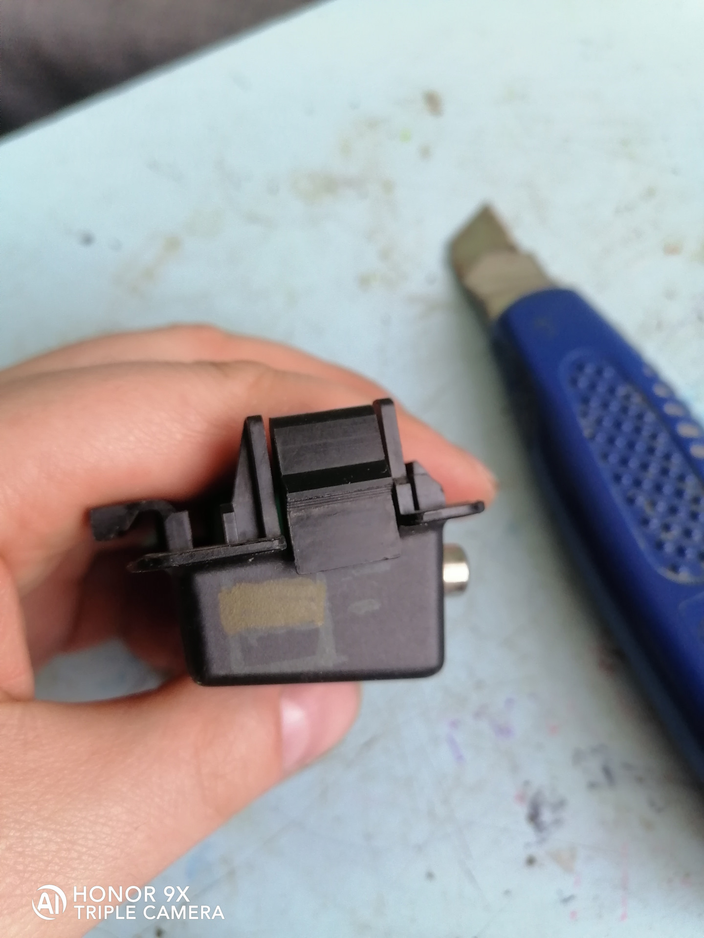

Вот такая штуковина в бардачке

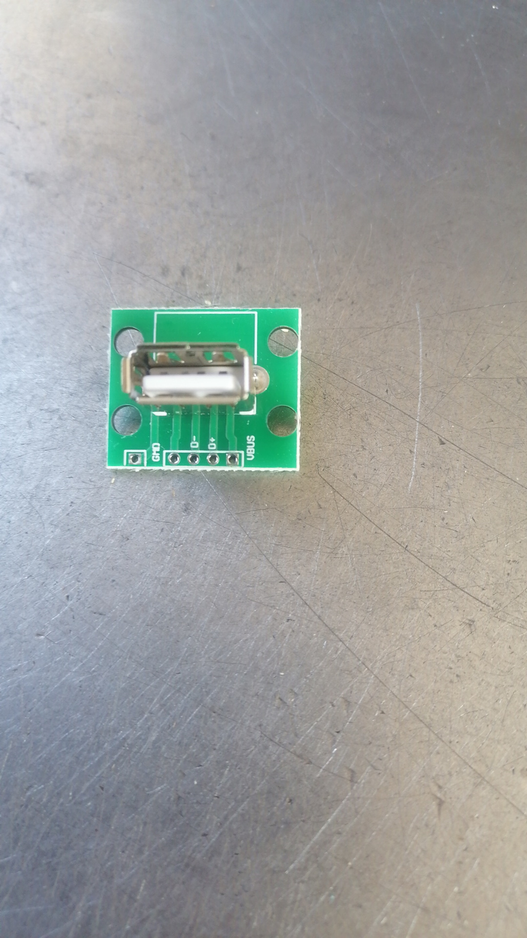

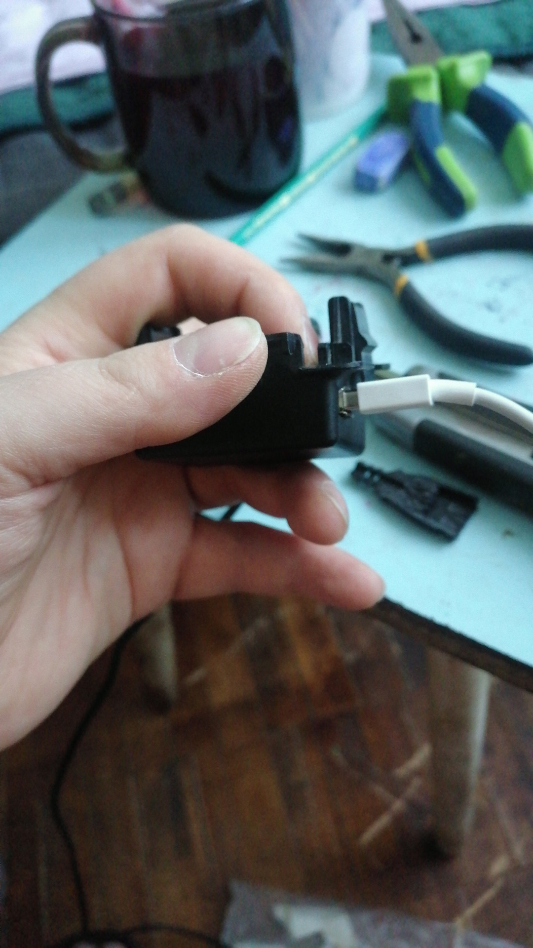

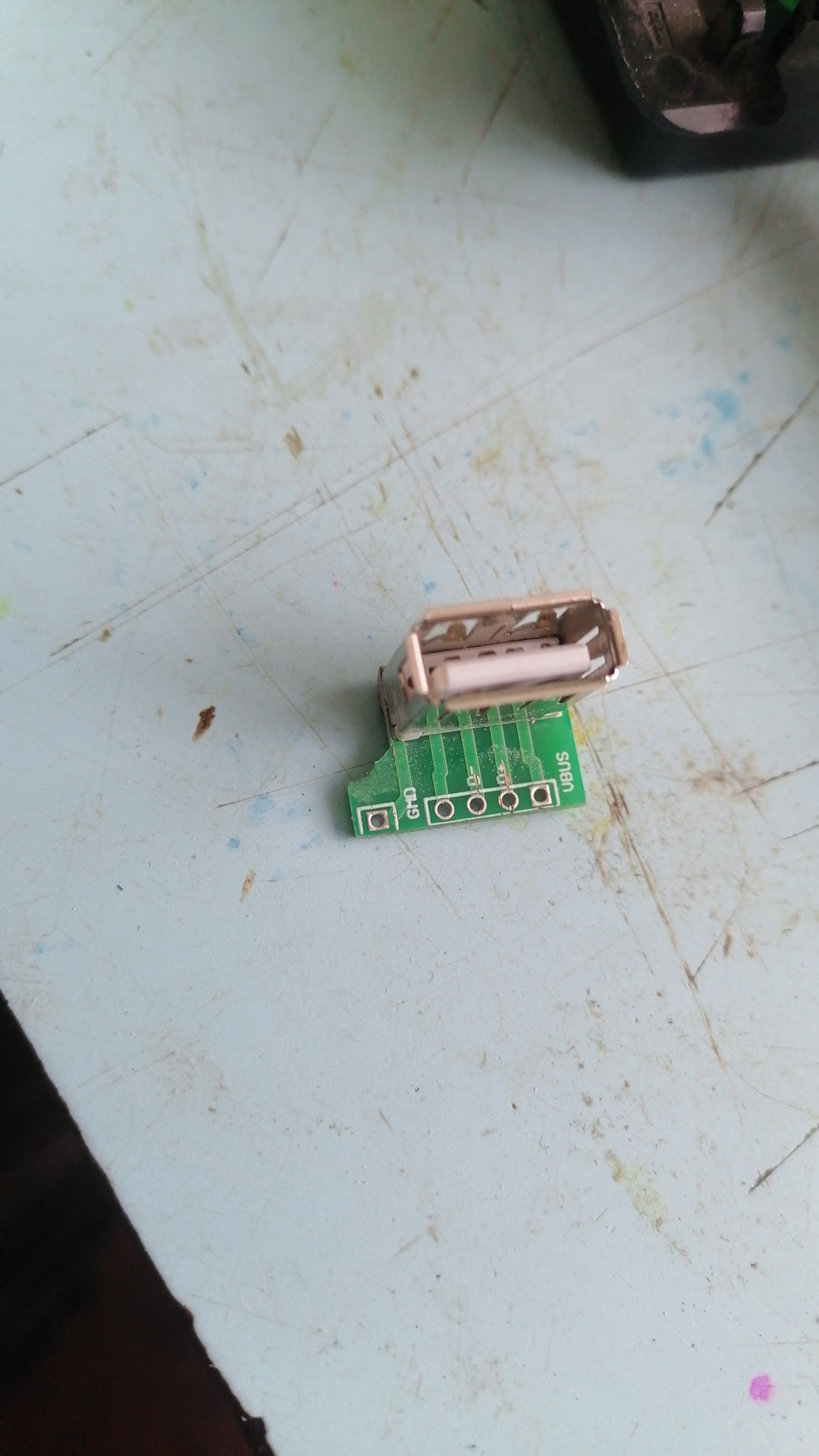

Купил такое гнездо
Сначала хотел вместо тюльпанов, но пришлось бы заделывать и аккуратно бы не вышло

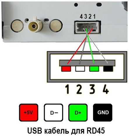

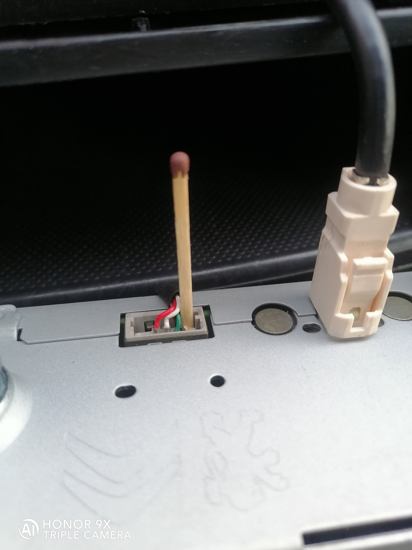

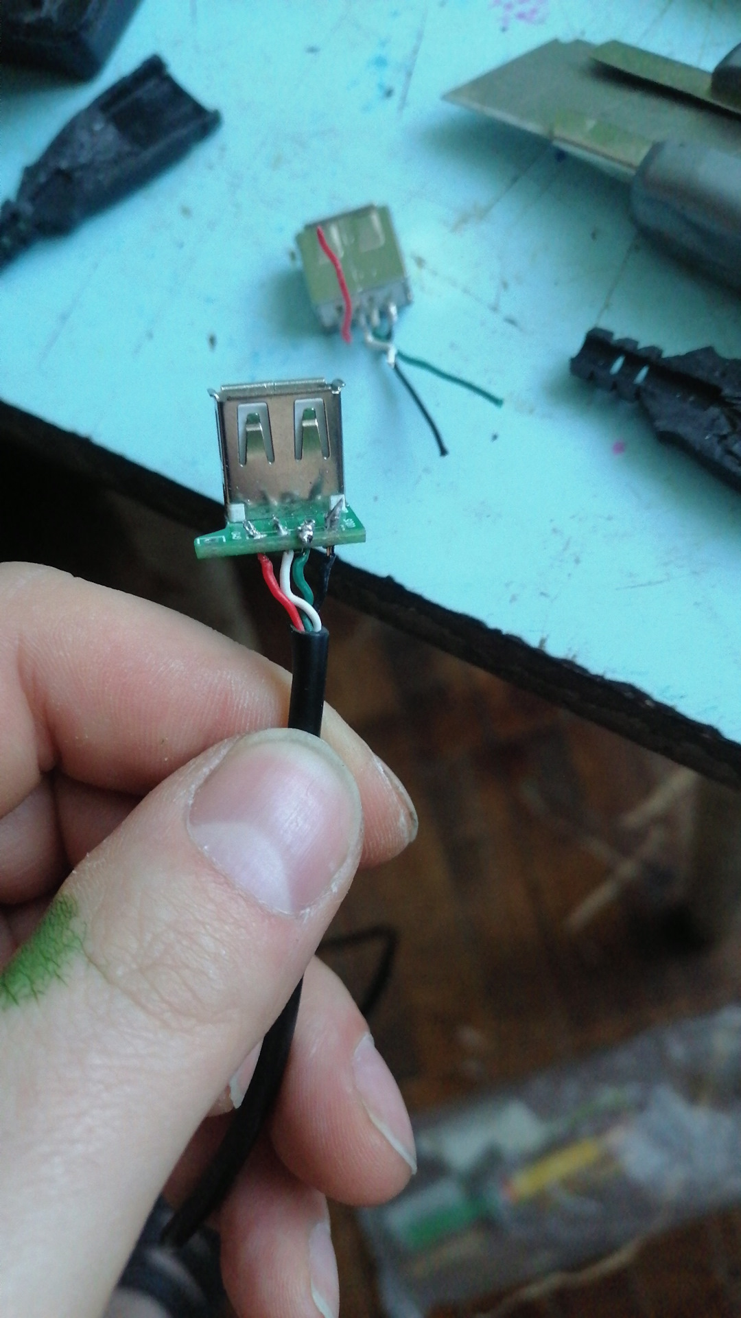

Распиновка провода в магнитолу, но она не правильная, надо наоборот, красный к антенне, белый, зелёный и чёрный, как квадратики

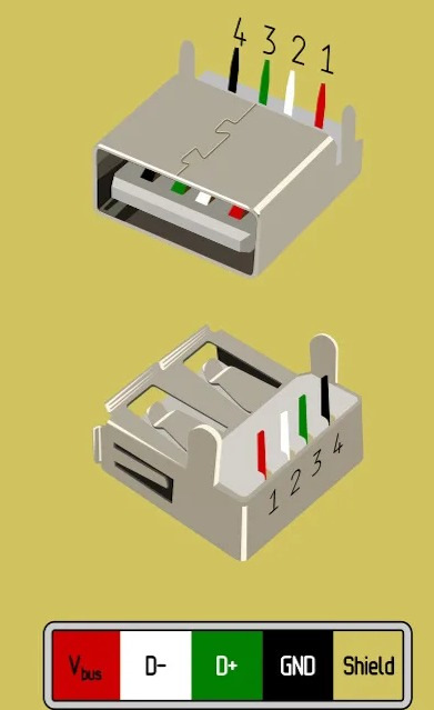

Распиновка гнезда USB

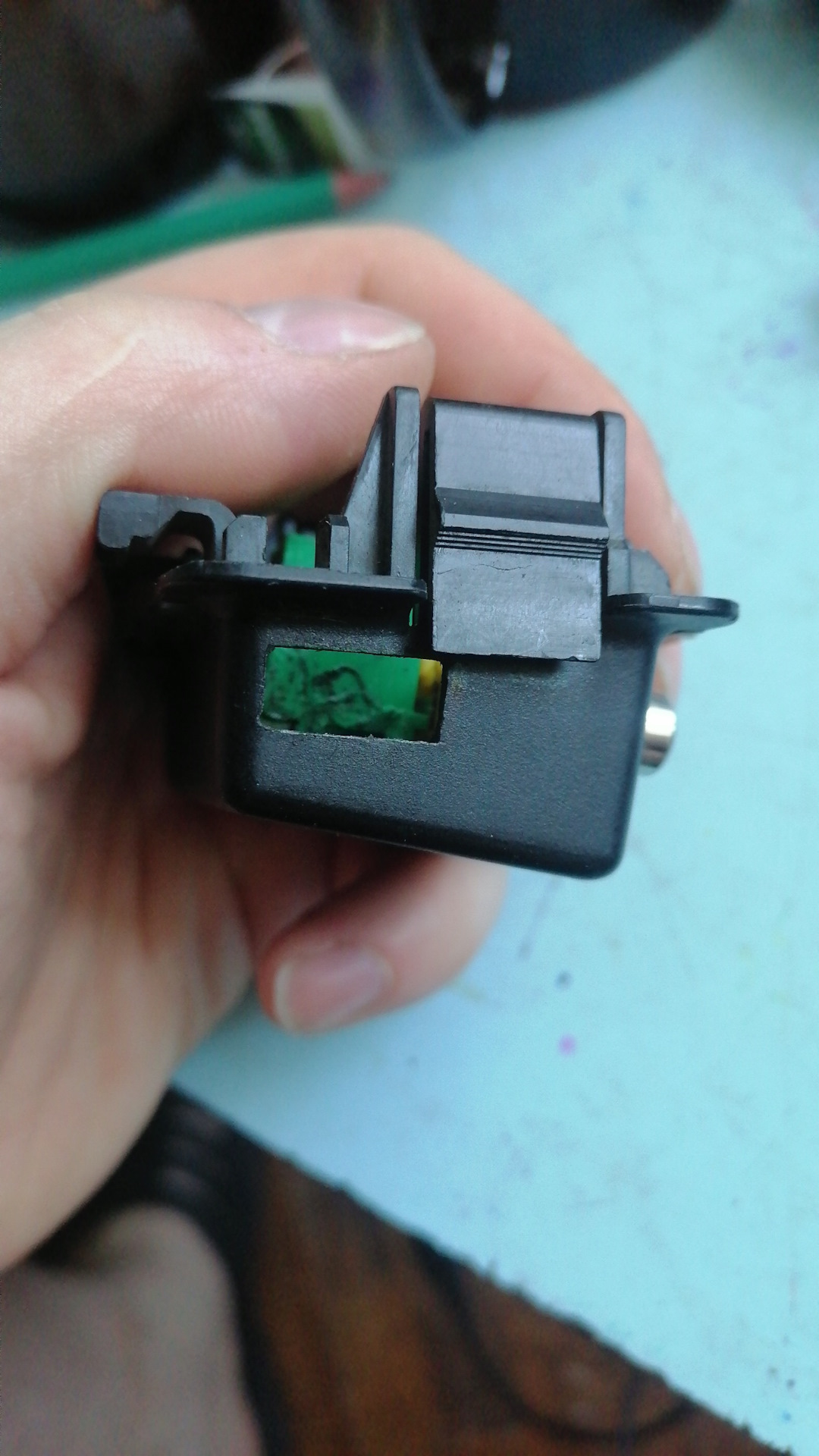

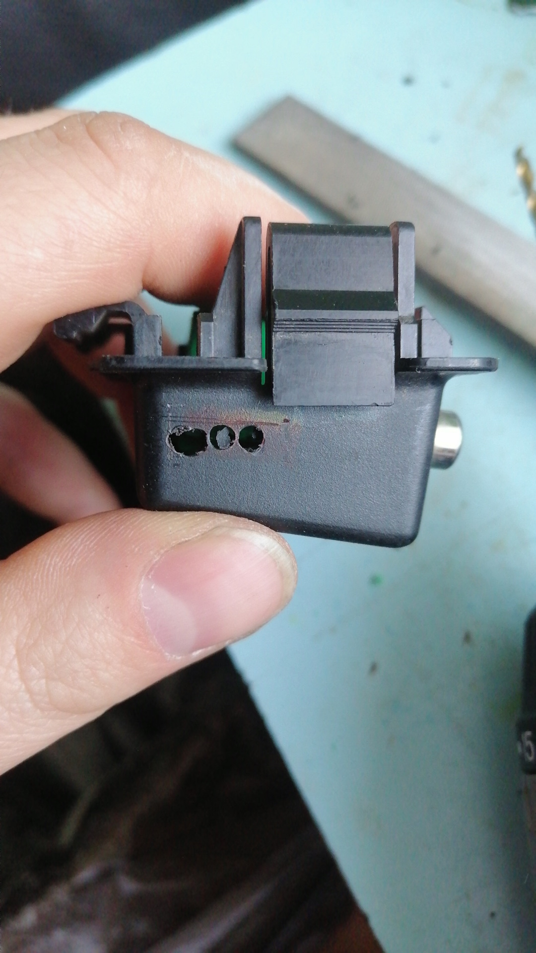

Наметил фломастером место врезки
Опилил все лишнее
Финальная примерка

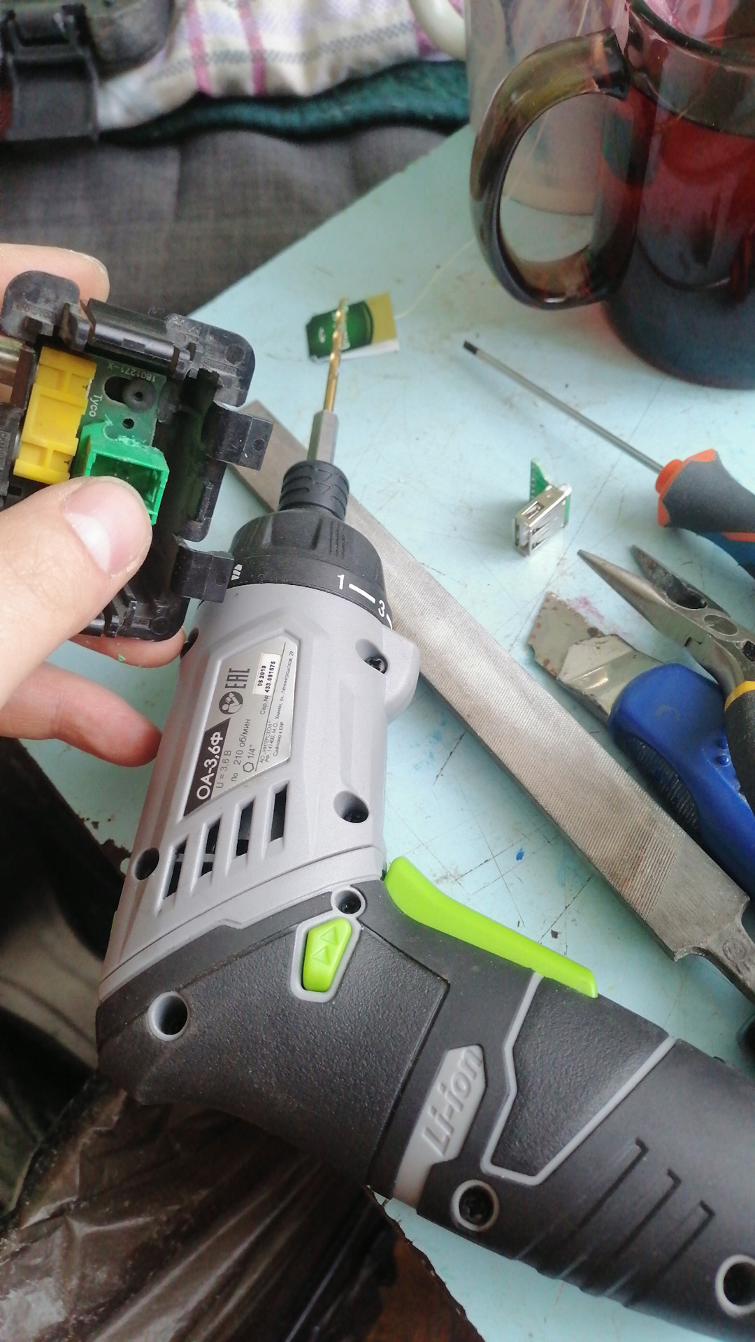

За дремелем влом до гаража ползти, но отвёртка тож норм
Сверлим

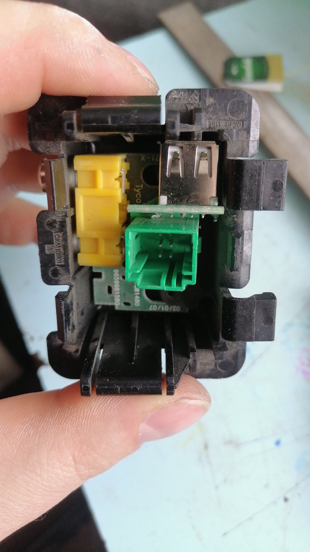

Ещё пришлось немного о ковырять у разъёма AUX, чтоб гнездо USB, село как модно ниже, иначе могло сильно ослабить защелку и потом отломать её про зазелкивании

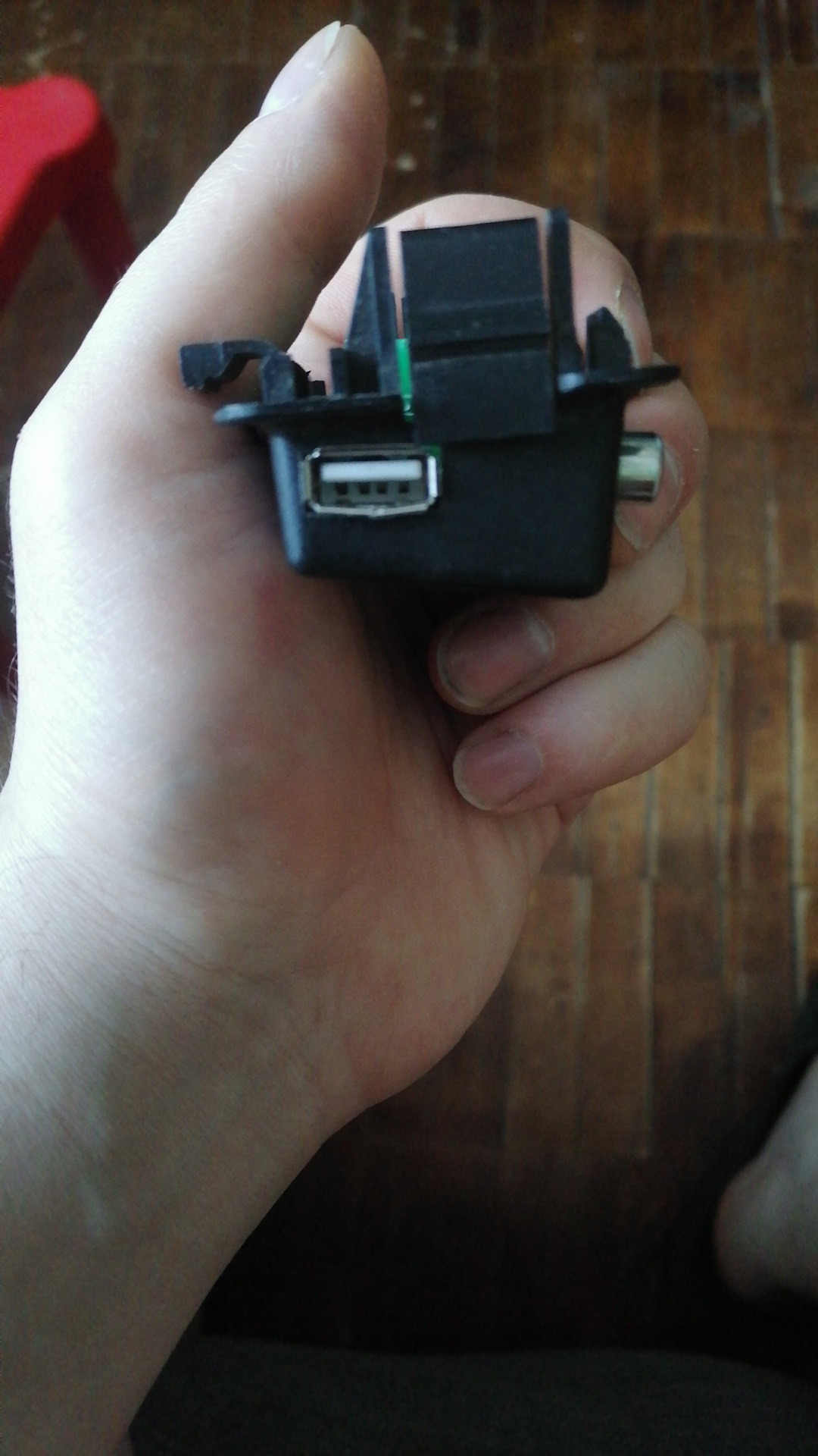

Далее процедура напилинга, в нашем случае надфилинг, дорабатывает отверстие надфилем под гнездо
Примеряем чтоб все влазило

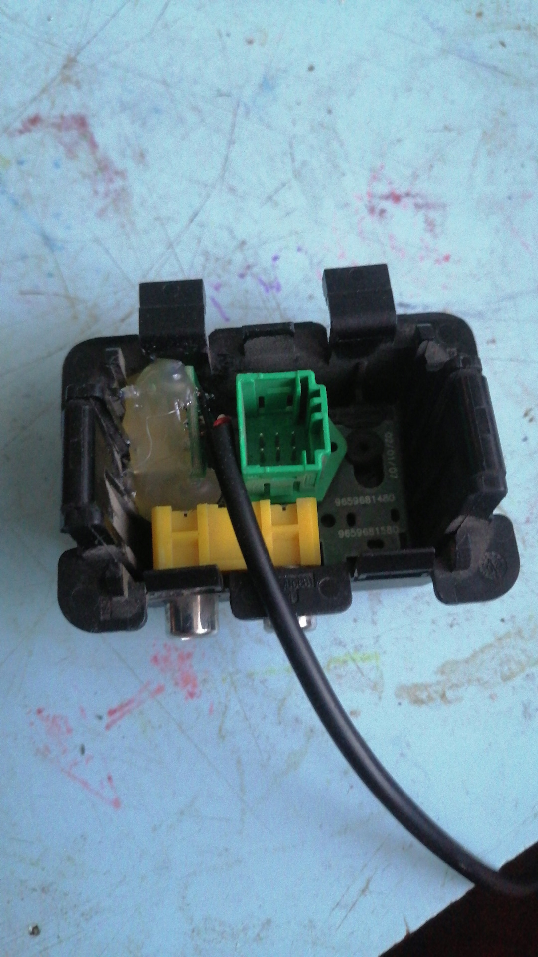

Все припаиваем
Фиксирует штекер ом чтоб удобней было держать и фиксировать гнездо
Клеилка
Зафиксировали, клей остыл

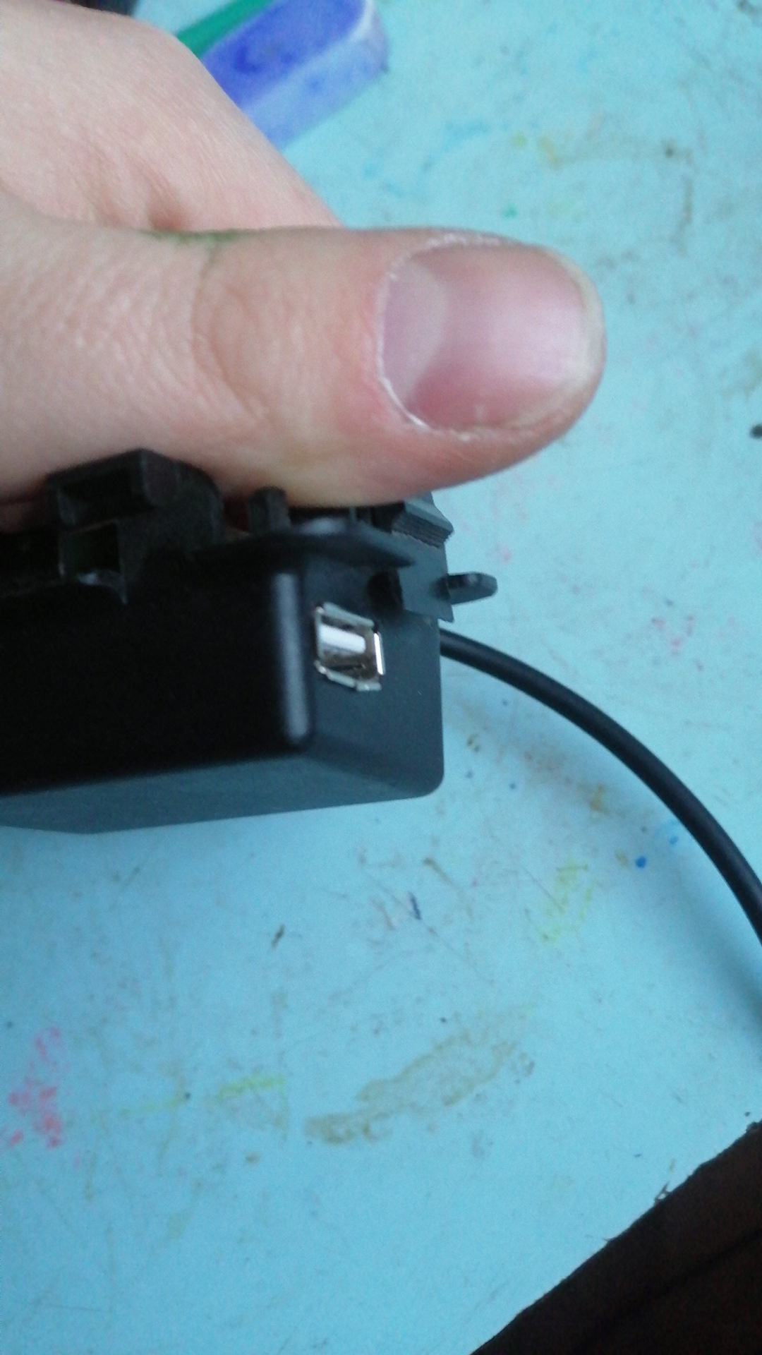

Все наслаждаемся аккуратным внедрением
Далее установка и проверка работоспособности
Проверив протянул проводок подручными вещами
Подключил, по опыту могу сказать что китайский шнурок лучше зафиксировать, а то от наших дорог может слететь, на этом фото не правильно, красный должен быть к антенне
