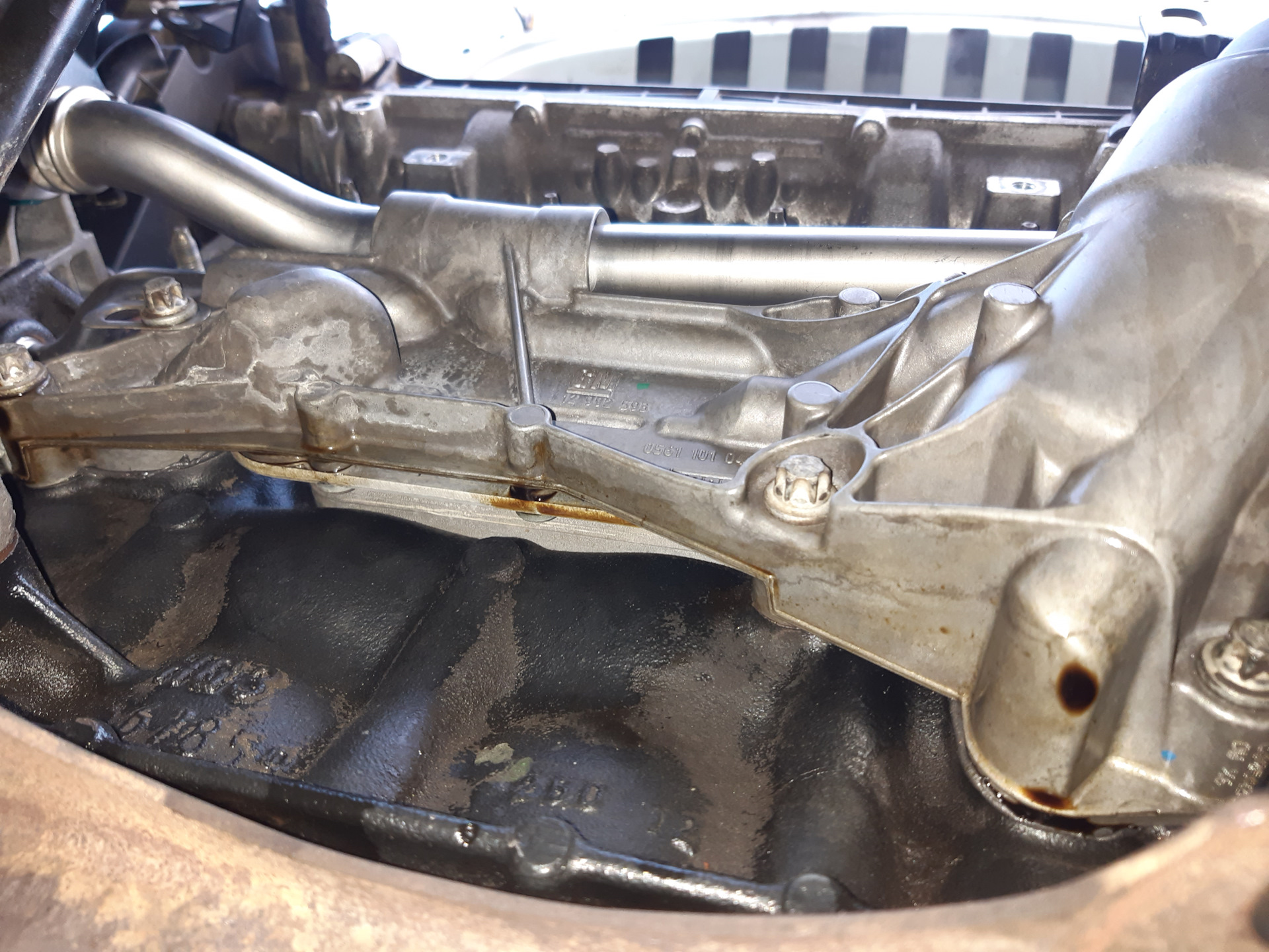

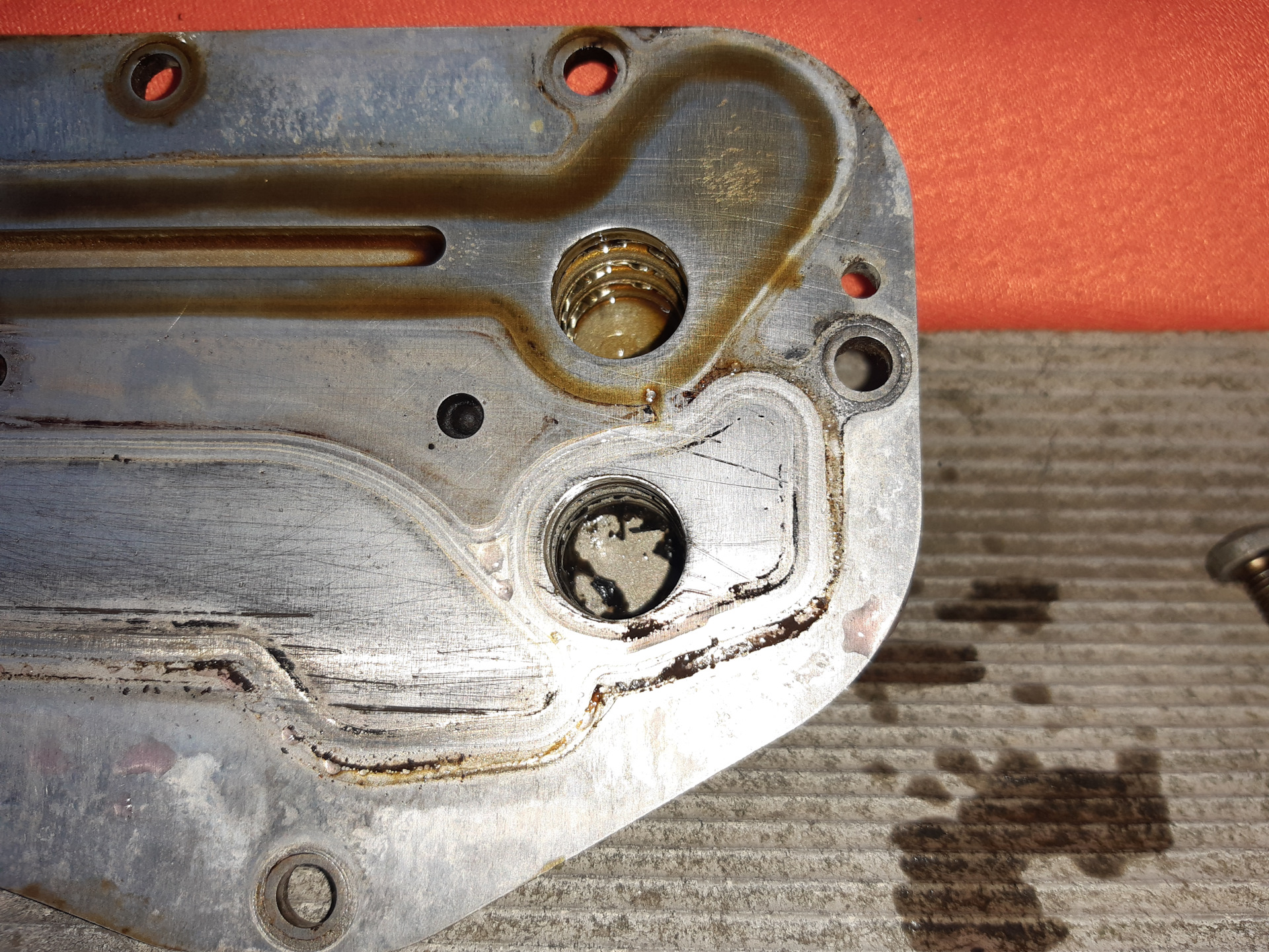

Запись правда немного запоздавшая, замена прокладок была в первых числах ноября 2021.) В ноябре 2020 на пробеге 125.5к км я заменил прокладки первый раз, поставил все прокладки оригинал (www.drive2.ru/l/574158101150696833/). В итоге в октябре 2021 на пробеге в 143к имеем такую картину…

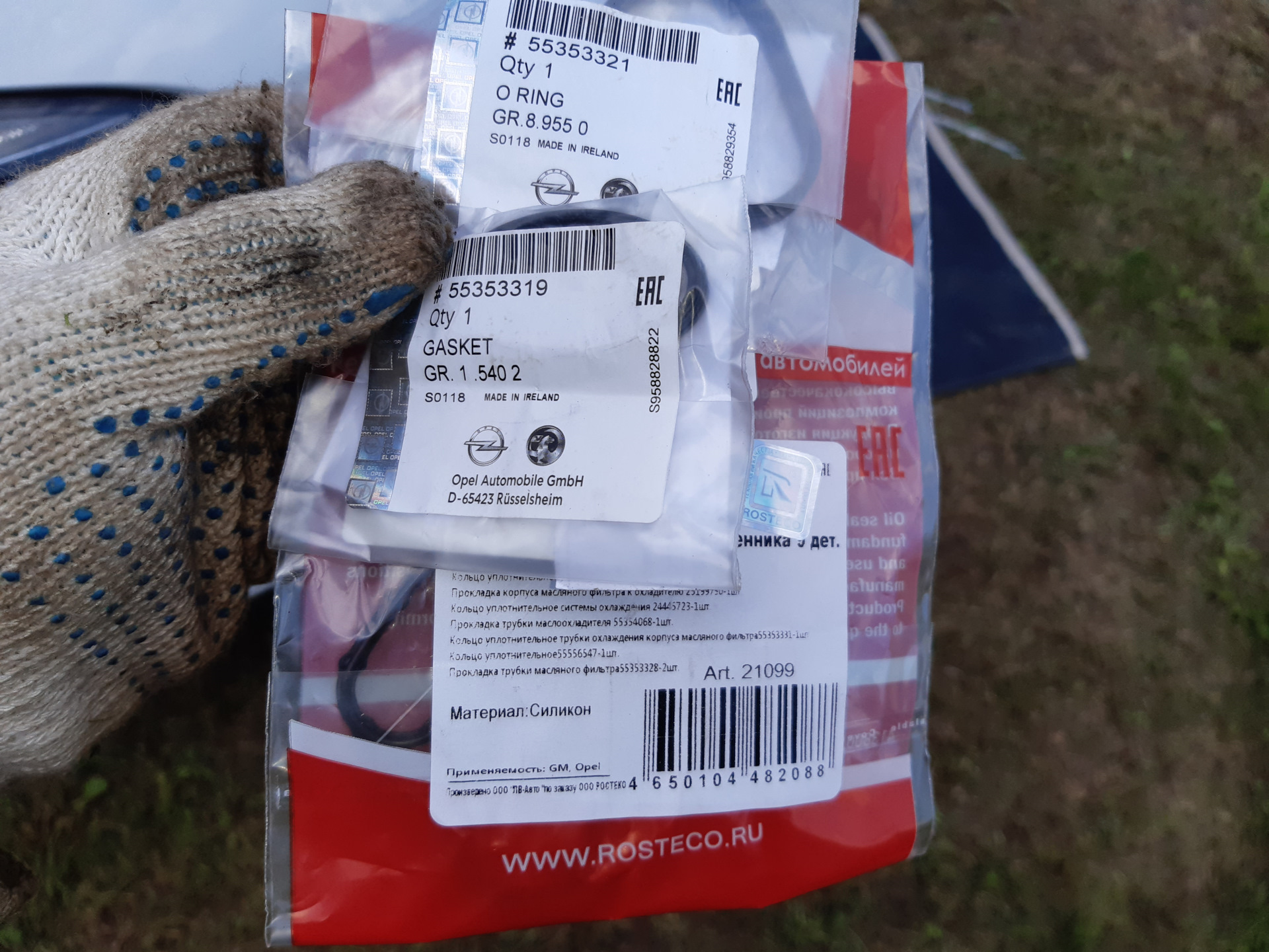

Заказал треугольную, овальную прокладки оригинал и набор ROSTECO который нового образца на всякий случай на колечки, все дешевле оригинала.

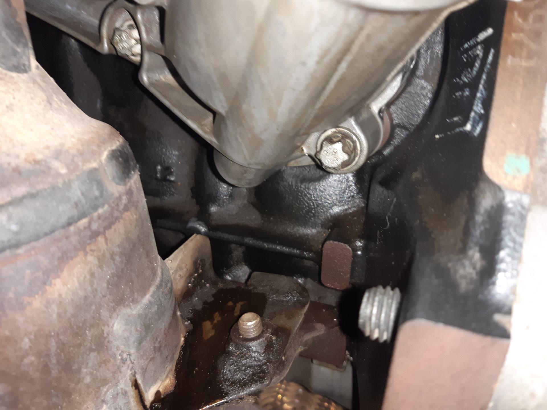

Заменил я треугольную и овальную прокладки, большую прокладку радиатора трогать не стал, т.к. осмотрев сам теплообменник, подтеков не обнаружил, а зря… Через пару дней опять запах масла и подтек, не такой большой но все же…
В итоге опять снял теплообменник, уже третий раз за осень с учетом проблемы с течью антифриза (www.drive2.ru/l/602904557781020568/). Третий раз я его уже с закрытыми глазами снимал и ставил в темноте на ощупь. 😄

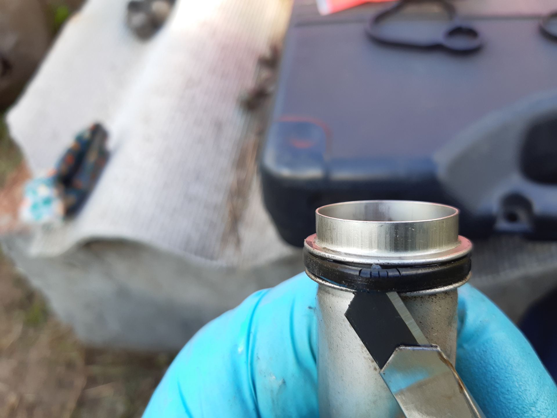

Ну и естественно это оказалась большая прокладка радиатора теплообменника.

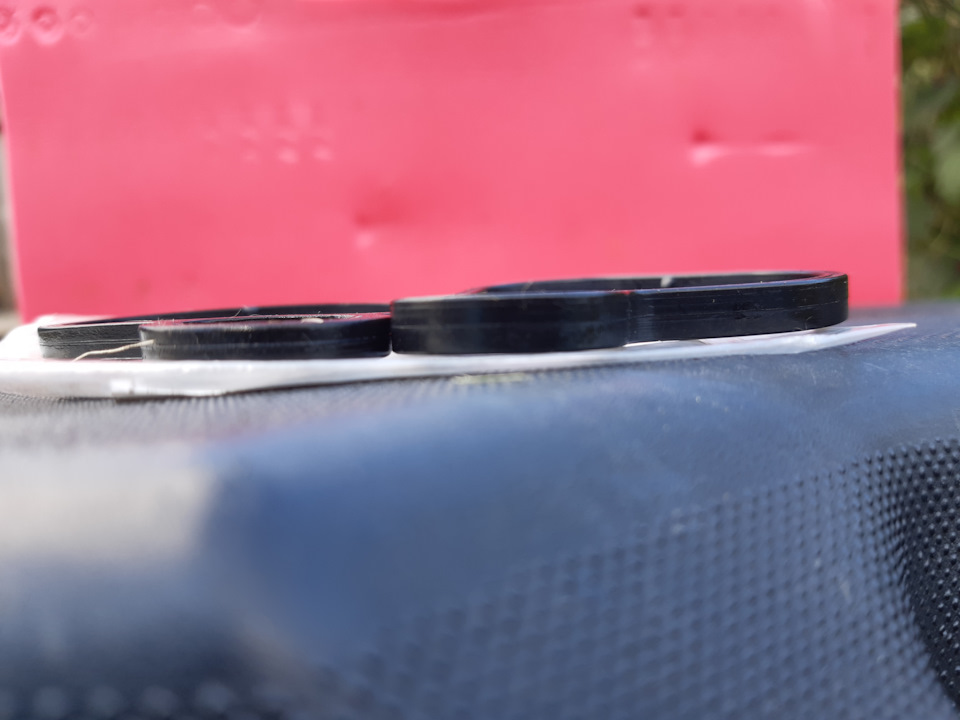

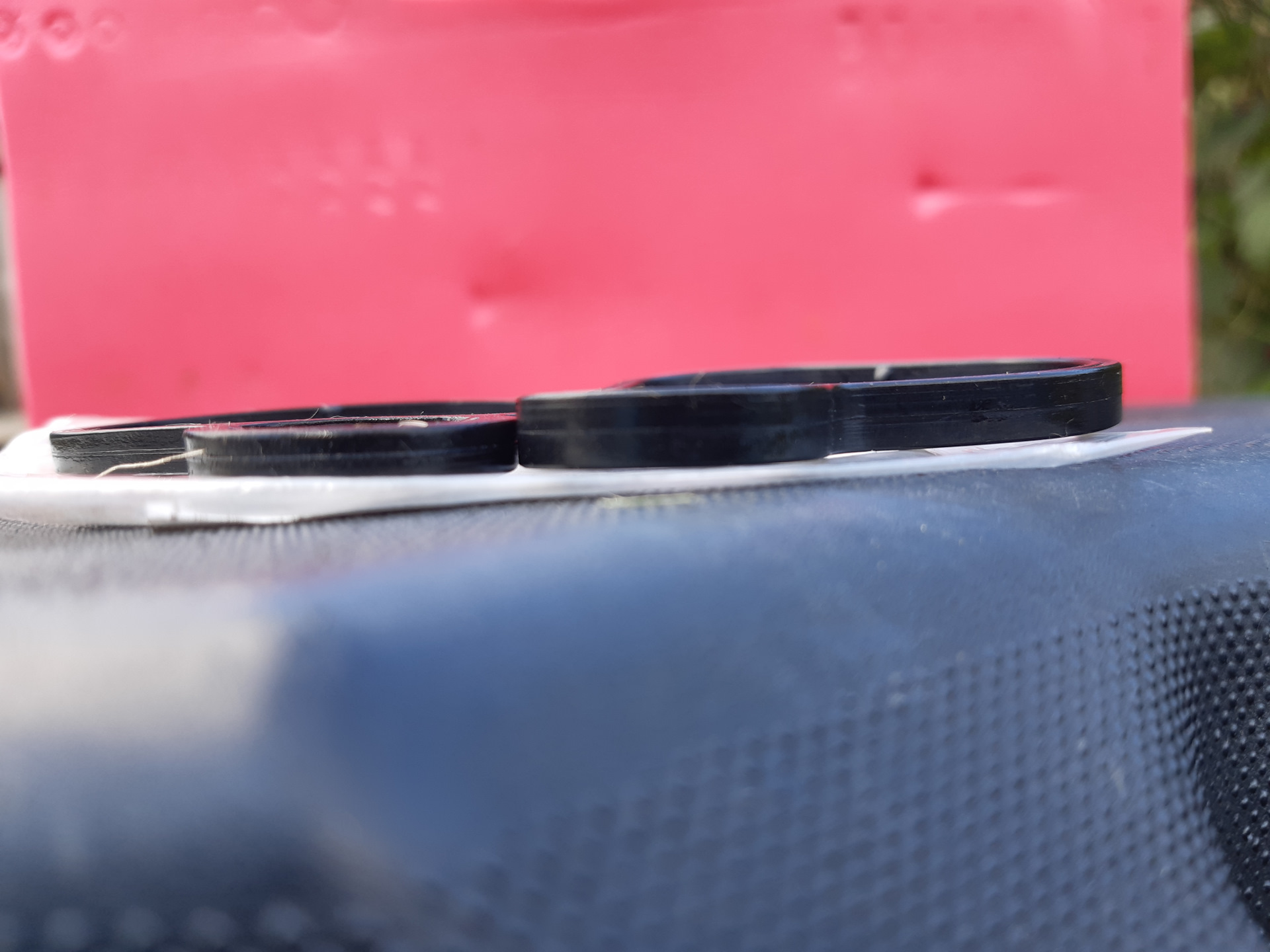

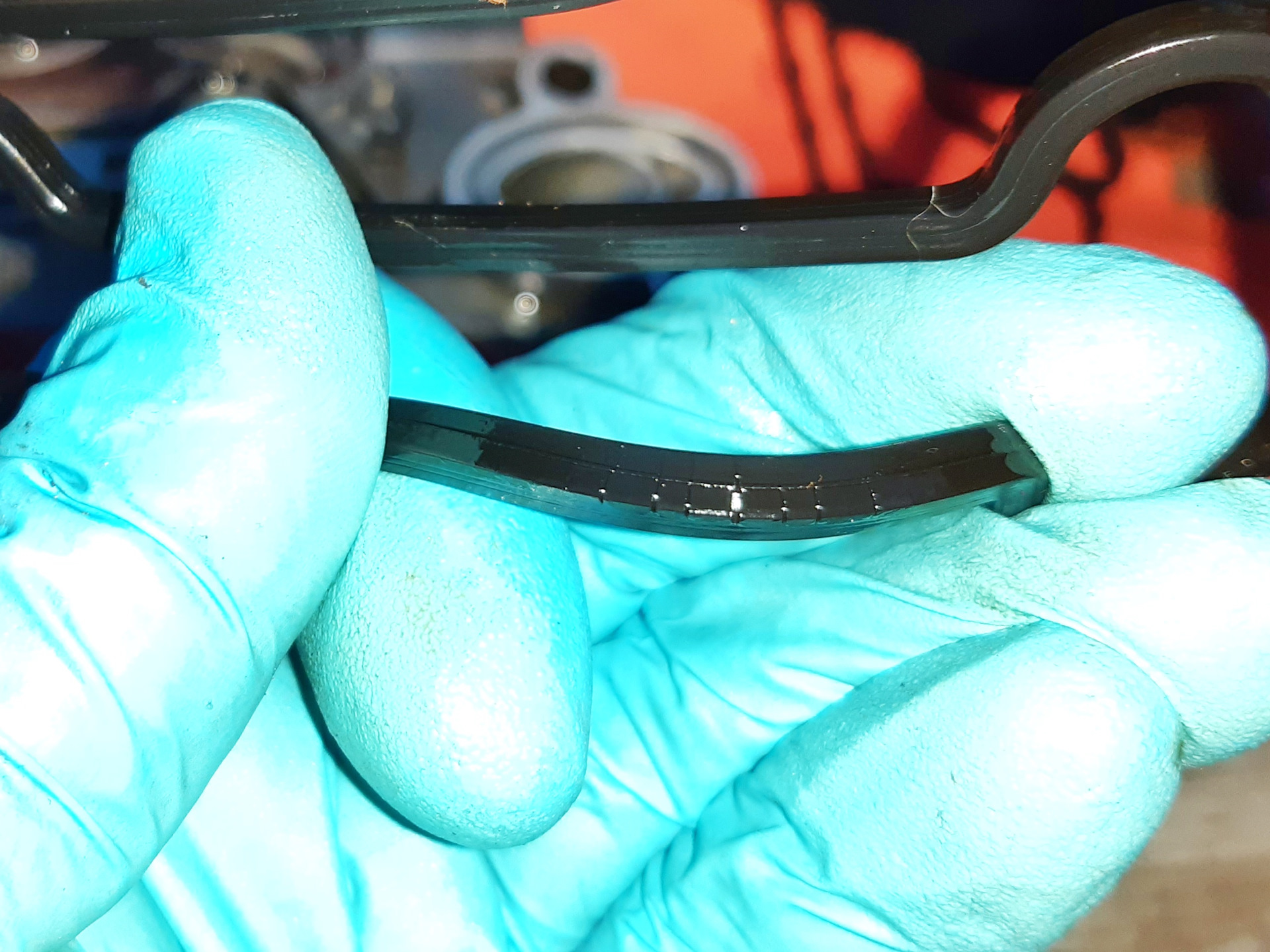

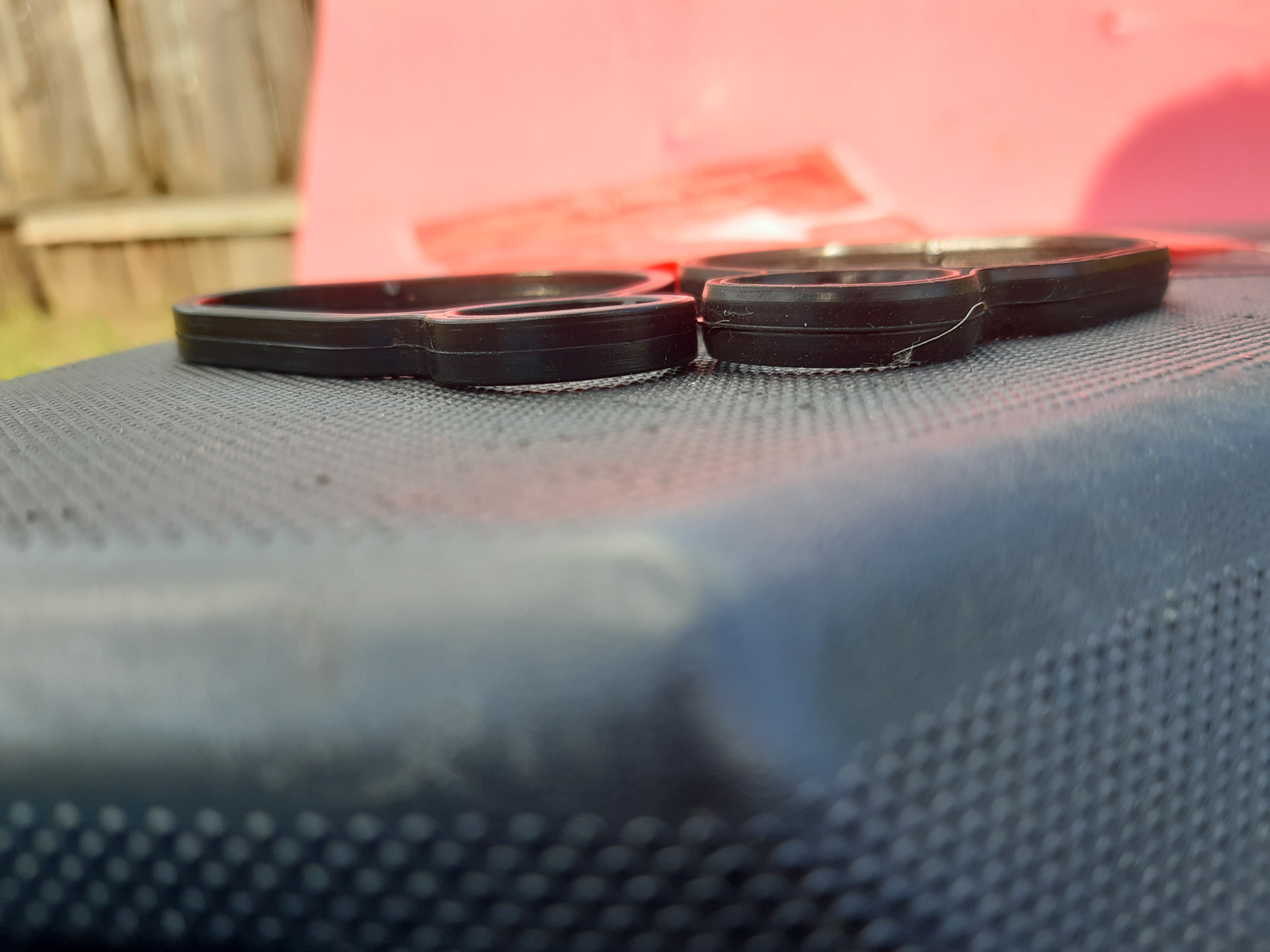

Установил я полностью этот модернезированный комплект ROSTECO#21099, у меня так то и выбора не было. Практически все родные прокладки за 20к км. либо задубели и растрескались, либо просто стали куском пластика и уже не работали.
Сейчас пробеги у меня очень маленькие, примерно 1000 в месяц, но за 4 месяца ни чего не потекло, все сухо.
Когда менял прокладки обратил внимание на канал для антифриза в радиаторе теплообменника он забит ошметками разрушившихся патрубков, долго все это дело вычищал.
Ну, как бы все на этом…
Upd. Установка модернезированного комплекта ROSTECO#21099, было ошибкой, прокладки прошли 8к и масло пошло наружу, пока езжу вкушаю ароматы жаренного масла, прокладки закупленны, скоро замена.

ну как прокладки? думаю в запас их взять
Езжу наслаждаюсь ароматом жженого масла.) Несоветую брать, 9к проехали и потекли. Заказал оригинальные и главную виктор рейнз.
