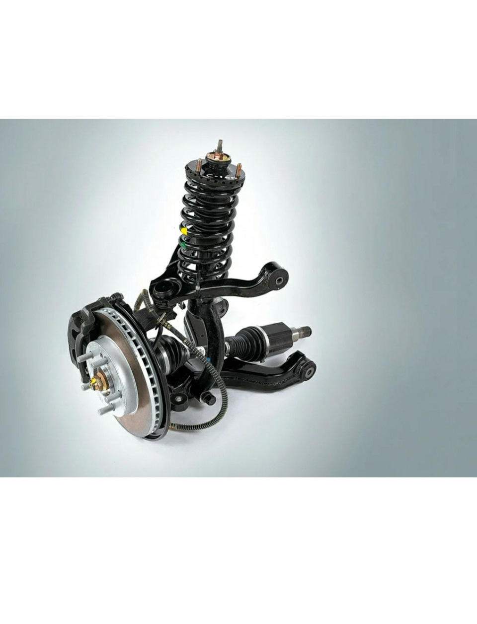

Приветствую всех! Мужики нужна помощь, у кого нить есть номера передних верхних рычагов под сменную шаровую ( правого / левого) . И ещё вопрос кто какие фирмы шаровых ставит себе? Просто на моём Кирюхе подошло время менять шаровые, за скрипели после зимы, покупаю шаровые ставлю, а они там болтаются как 🤐🤐🤐🤐 в стакане! Конечно можно прихватить сваркой но очень не хочется этого делать. Толи посадочные места шаровых износились, толи шаровые на столько китайские!

У меня в бж есть, делают на заказ, развал не нужен, если был лифт, то только они. Родные умирают от повышенного лифта
мне на развал/схождении порекомендовали сваркой прихватить 4 точки, но пружины их так подпирают и масса авто, что свобода только видимая при держании в руках, под нагрузкой они вряд ли шевелятся…

Ставил только CTR, захотят с хорошим натягом но у меня рычаги были родные.

Шаровые похожы на Нивовские) у них по мне так качество ещё хуже чем у китайских 🙃
площадку под что угодно можно переварить, под шаровую от муссо чаще всего ставят, а так была неплохая партия от Рычаг T&G SQP-2931, или оригинал, китай оставляет желать лучшего . Сам брал с разборки и верхние и нижние с пробегом на машине под 45 тыс, так состояние будто новые.

Шаровый в них так себе и лучше или стазу или через тысяч пять поменять из на нормальные, к примеру на CBKS6 CTR
CTR, тоже ставил тоже как то не особо уверенно они там себя чувствуют, сейчас LYNX купил это вообще капец болтаются!
Потому что рычаги сыромятина. Я брал контрактные с машин корейской сборки, так я в них шаровые задолбался заталкивать

Doohap DBKS-7, не плохие под эти рычаги, правда я этих брал еще по 900р. в конце 21 года
