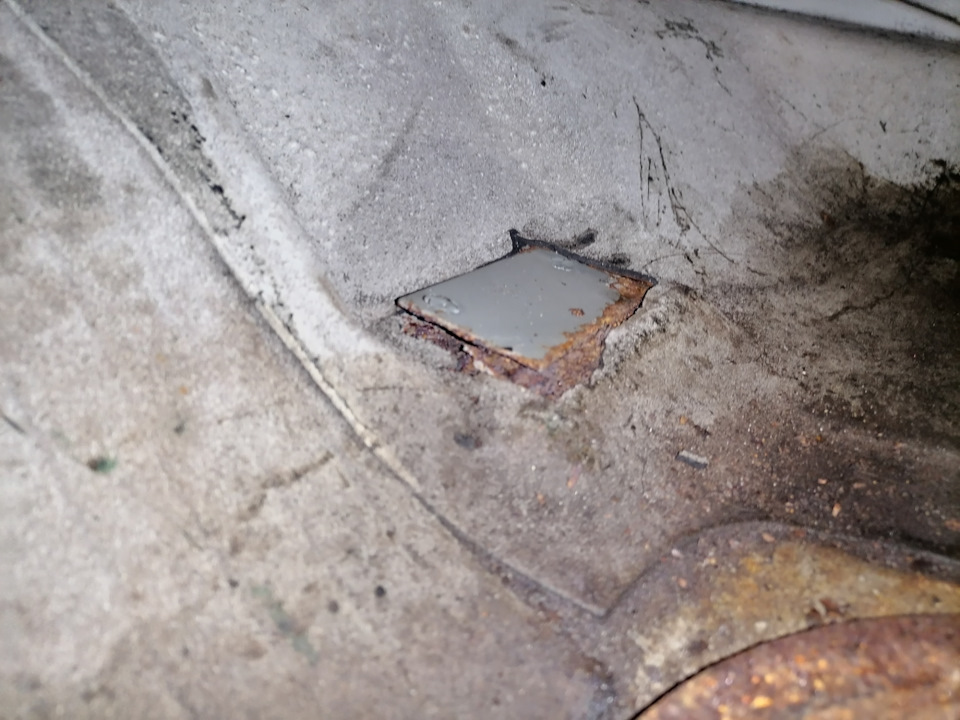

Второе это самое больное — спревший металл в полу в месте крепления бака(пошевелил и все вскрылось). Тут сказалось вечно текущее заднее стекло (которое я уже победил, хотя без боя оно не сдавалось).
Ну чтож будем варить…
