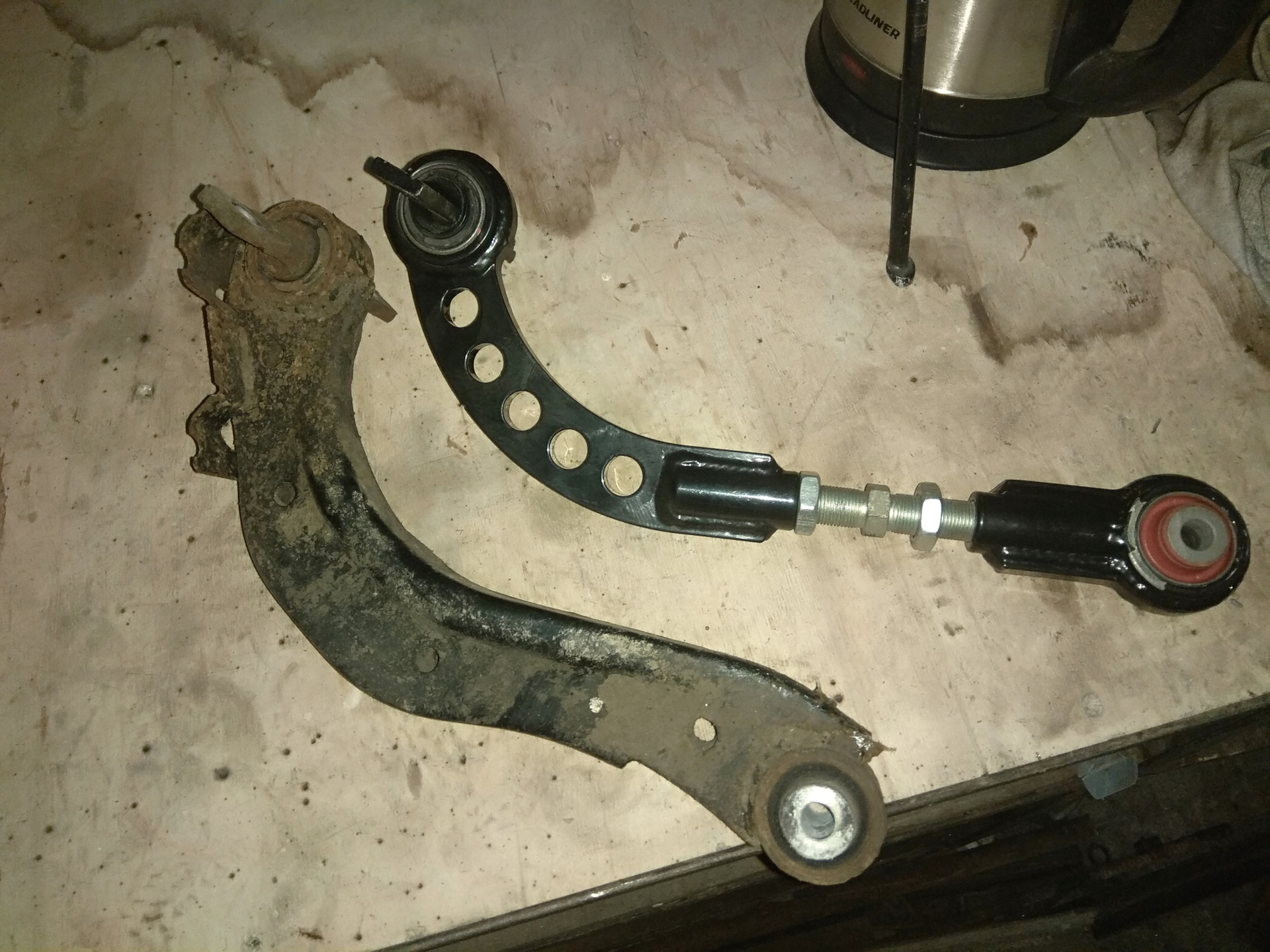

И кстати, болты на задних кулаках регулируют схождение, развал у нас не регулируется, покупают спец серповидные рычаги с руегцлировкой. У меня вроде есть в бж о них рассказ
Спасибо!

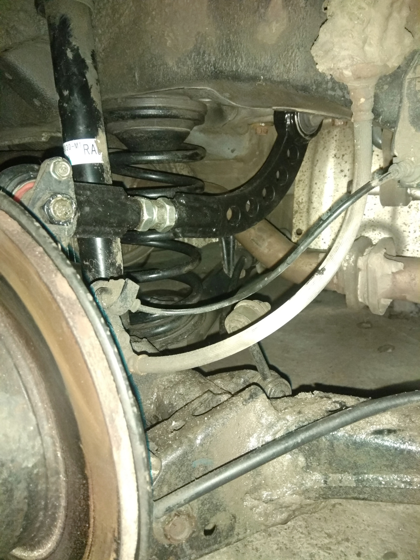

Тоже поставил регулируемые развальные рычаги на заднюю ось. И дело в шляпе. А вообще да, задняя ось с завода может регулировать только схождение, развал не регулируется.

Тоже ставил назад развальные рычаги и вперёд регулировочные болты на развал. Зад -2 перед -1

Поставил себе такие развальные рычаги и забыл.
На вид хлюпенькие)))
Только кажется, в живую они выглядят мощнее и вес намного больше чем у стандартных

со стоковыми рычагами развал не отрегулировать, только установкой развальных рычагов. А нижней гайкой (та что на первой фотке) регулируется схождение задней оси. А так, без доп.вмешательства, на наш авто регулировка только схождения осей

А, ну да, тогда рычаги развальные регулируемые ставить назад, дать чуть больше угла это значит что правое и левое колесо сделать с разным развалом буквально на чуть, ведет вправо значит правое чуть завалить. Мне так на предыдущей машине делали когда вело влево.
