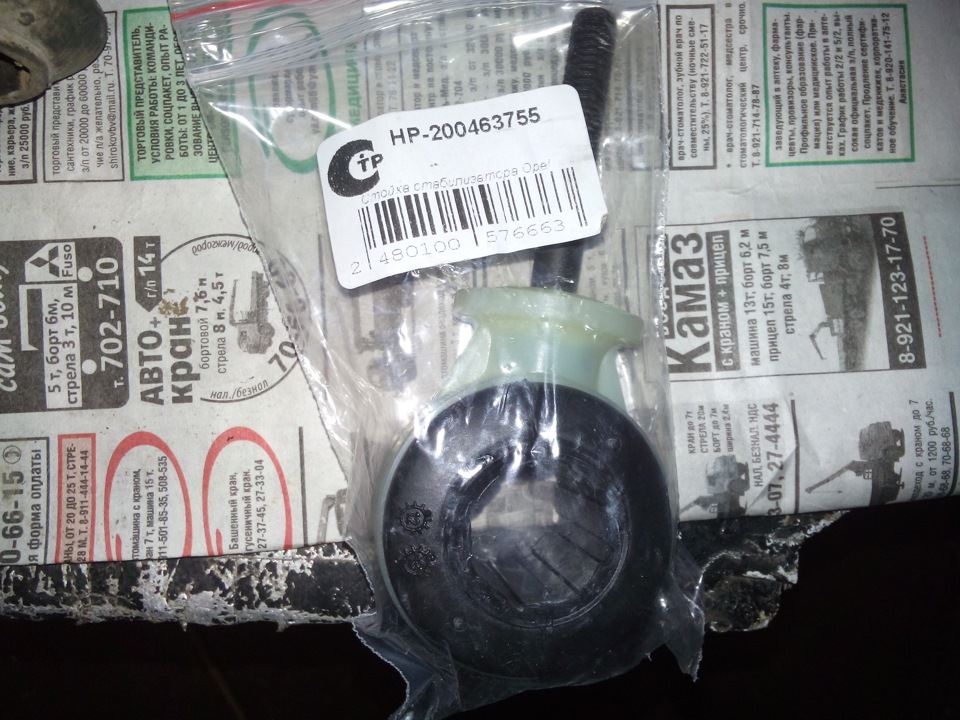

Всем привет! Очередная запись посвящается замене стоек стабилизатора, масла в КПП, покраске тормозных барабанов, заодно отрегулировал колодки задние, а то ручник оставлял желать лучшего. Стоек стаба в очередной раз не хватило даже на год, видимо дороги такие у нас. А так как 2-я передача у меня плохо включается(либо с перегазовкой, либо на очень маленькой скорости, с хрустом включается после 1-ой при разгоне побыстрее) решено было поменять масло добавив в присадку. Барабаны покрасил заодно, когда колодки разводил. Ну что поехали, фото в студию…)))
Вот так ломает стойки стаба
Стойки в прошлый раз покупал хорошие и даже типа усиленные как писали когда заказывал Meyle 616 060 1001/s
Взял новые самые дешевые Topran по 150 руб, даже без демпферов к рычагу.(на старых хорошие)
Вот такая стойка новая

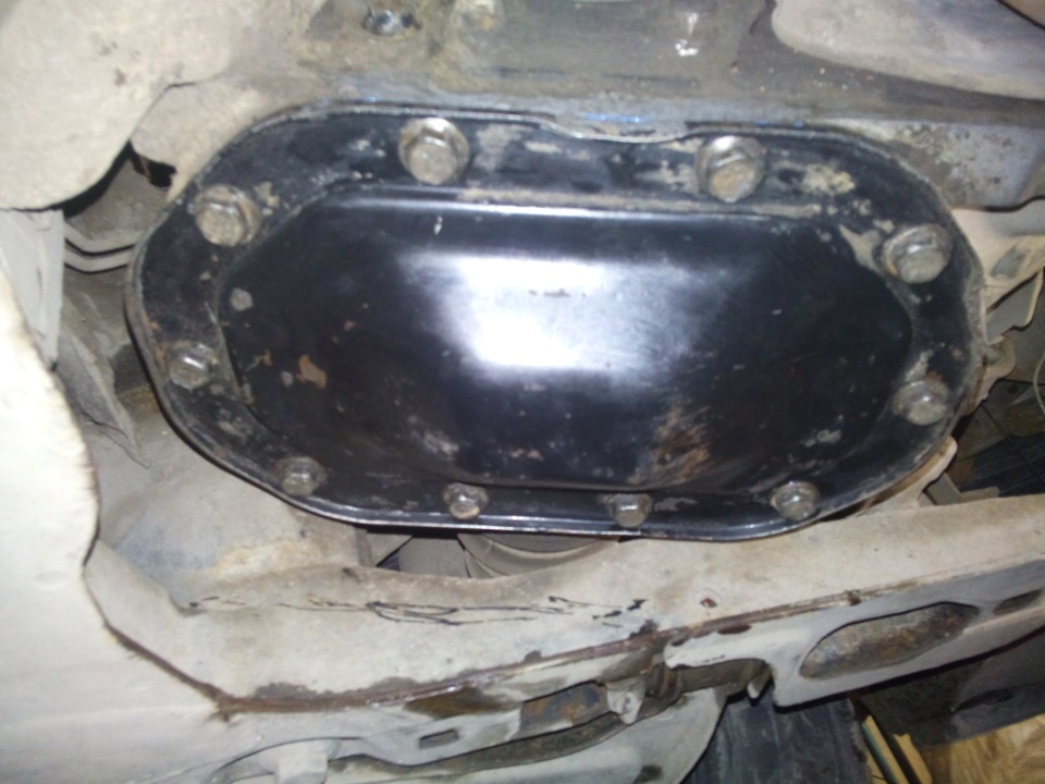

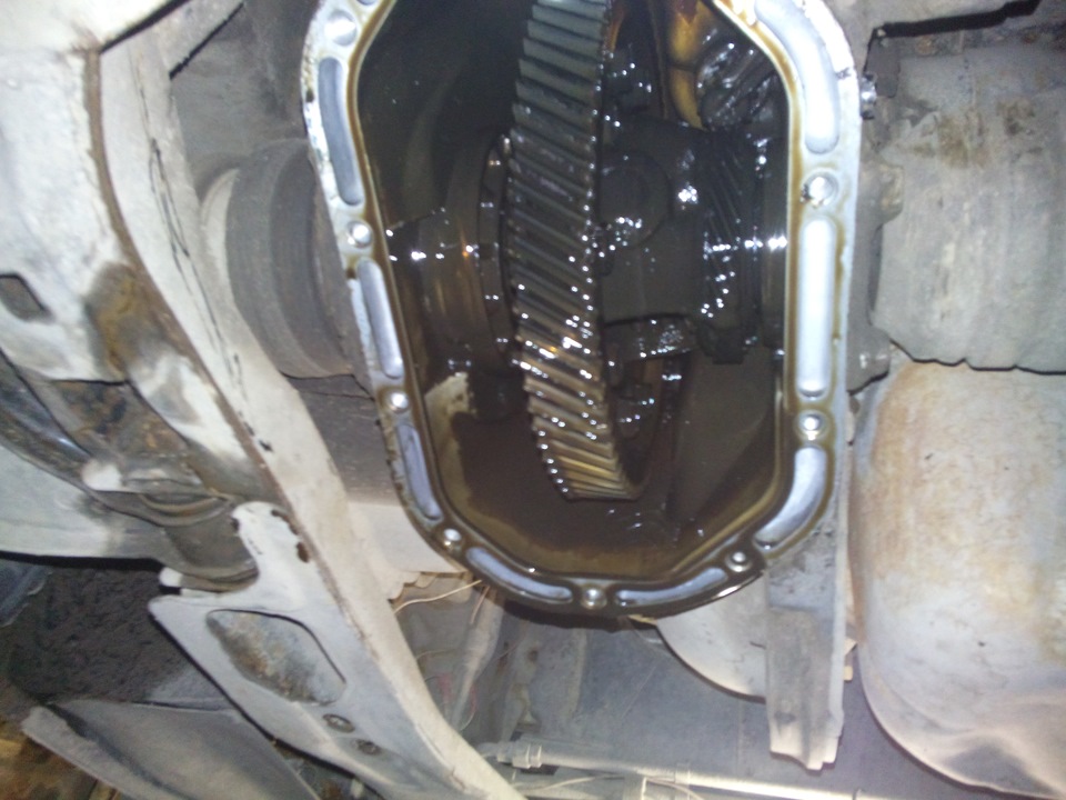

Снял поддончик, по другому масло не слить.
Почистил его…
Намазал герметиком, хадо в поддончик, удобно)))
Инструкция… ЫЫЫ…)))
Поддончик на месте…

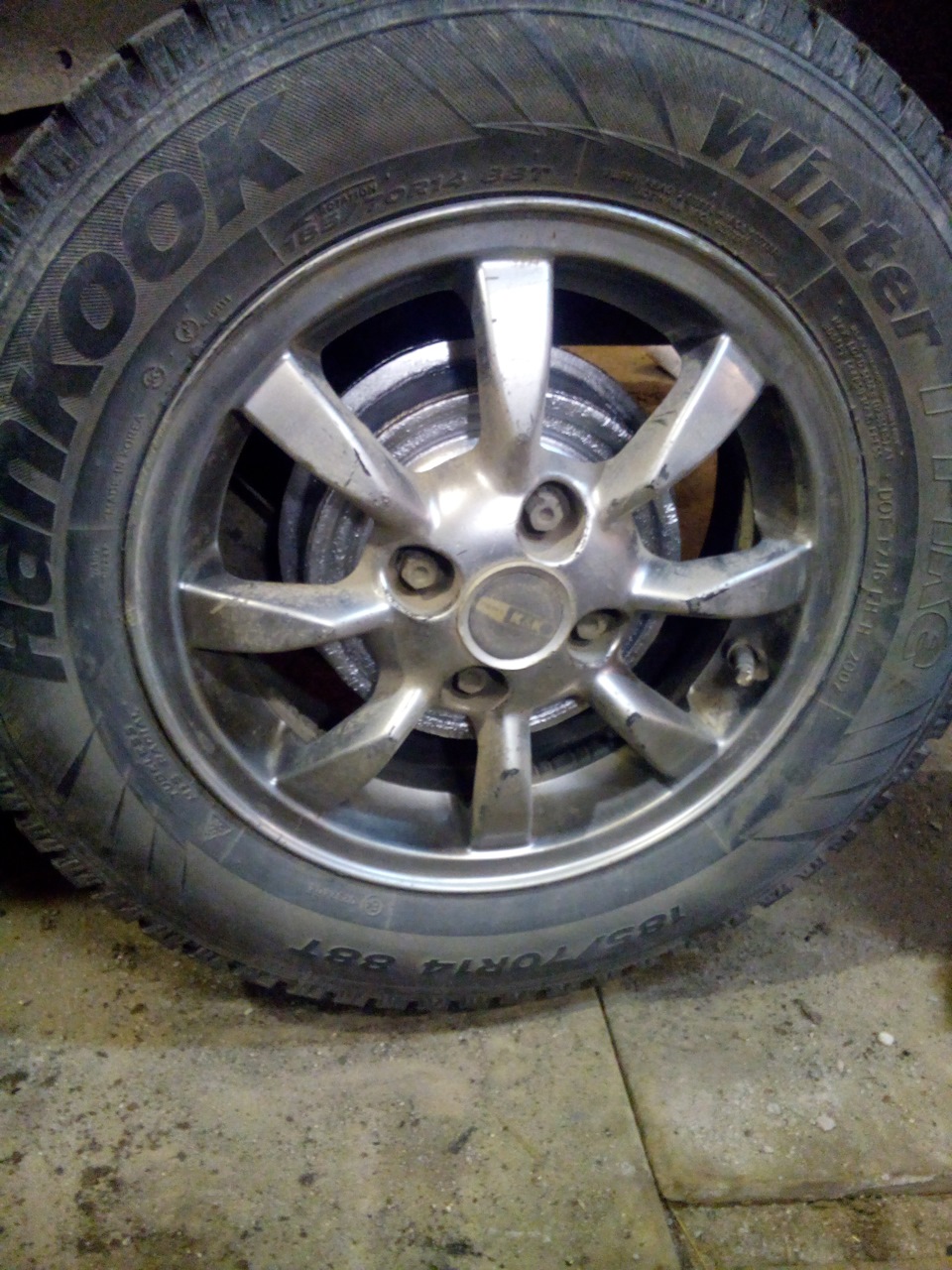

Переходим на задние колеса))) Разводим колодки…
Красим барабаны, серый металлик, что нашел в гараже, тем и покрасил.
Вроде даже неплохо получилось
Посмотрим как держаться будет, потом хочу термостойкой краской покрасить…
