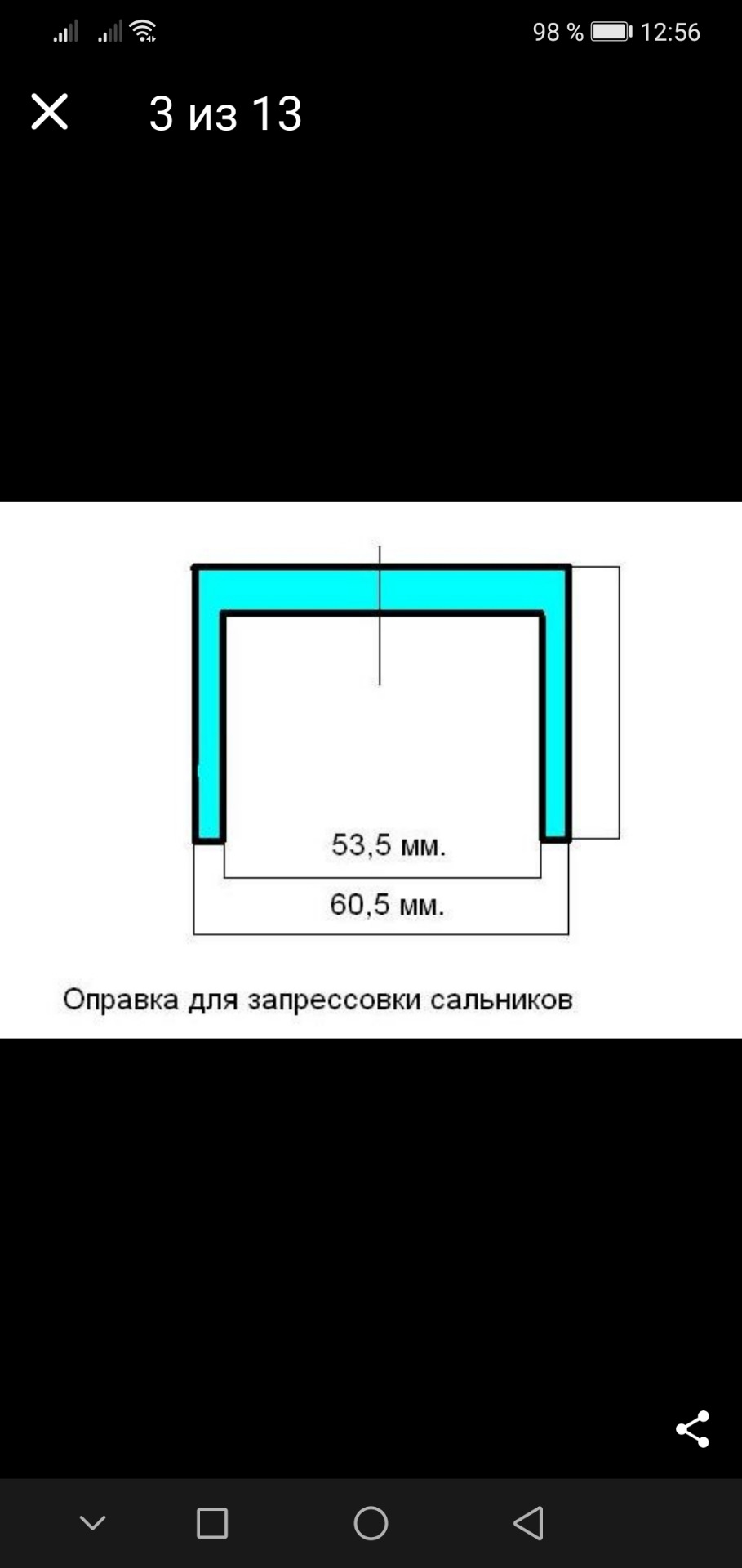

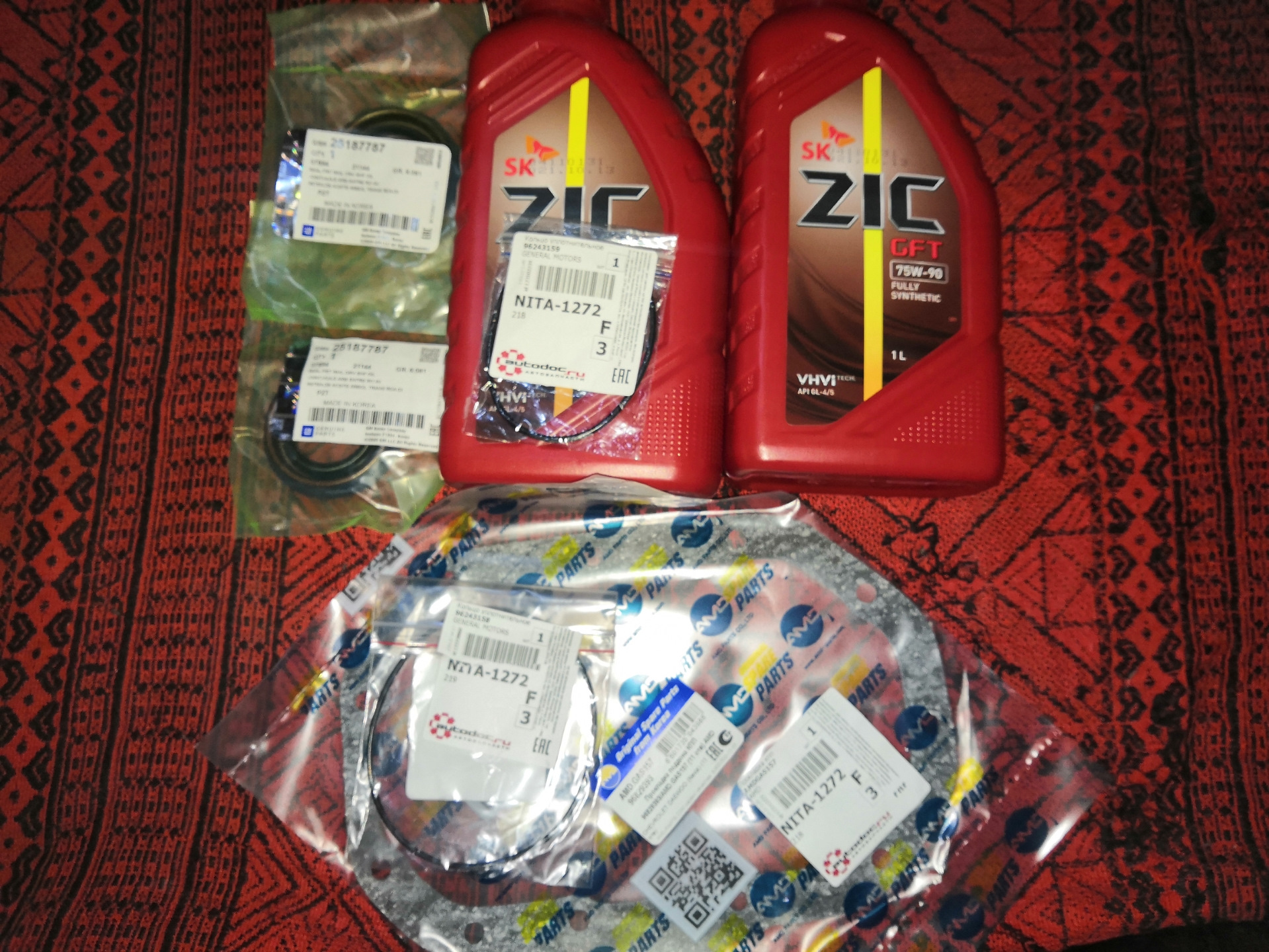

Давно тек правый сальник мкпп. Заказал 3 сальника оригинал(25187787, 190₽) один запасной мало ли чего. Кольцо под правый фланец (96243159, 148₽). Кольцо под левый фланец ( 96243158, 141₽), прокладка подонна amd (AMDGAS157, 100₽) и 2 литра масла zic 75w90( 132629, 1633₽ за 2е литрушки). Цены старые, щас сильно подорожало все. Для замены открутили два болта амортизатора головкой на 18 и монтажкой выдернул гранату, головой на 13 открутил 5 болтов фланца, подставил тазик вытекло не много масла, оно было не темное, решил не менять масло полностью

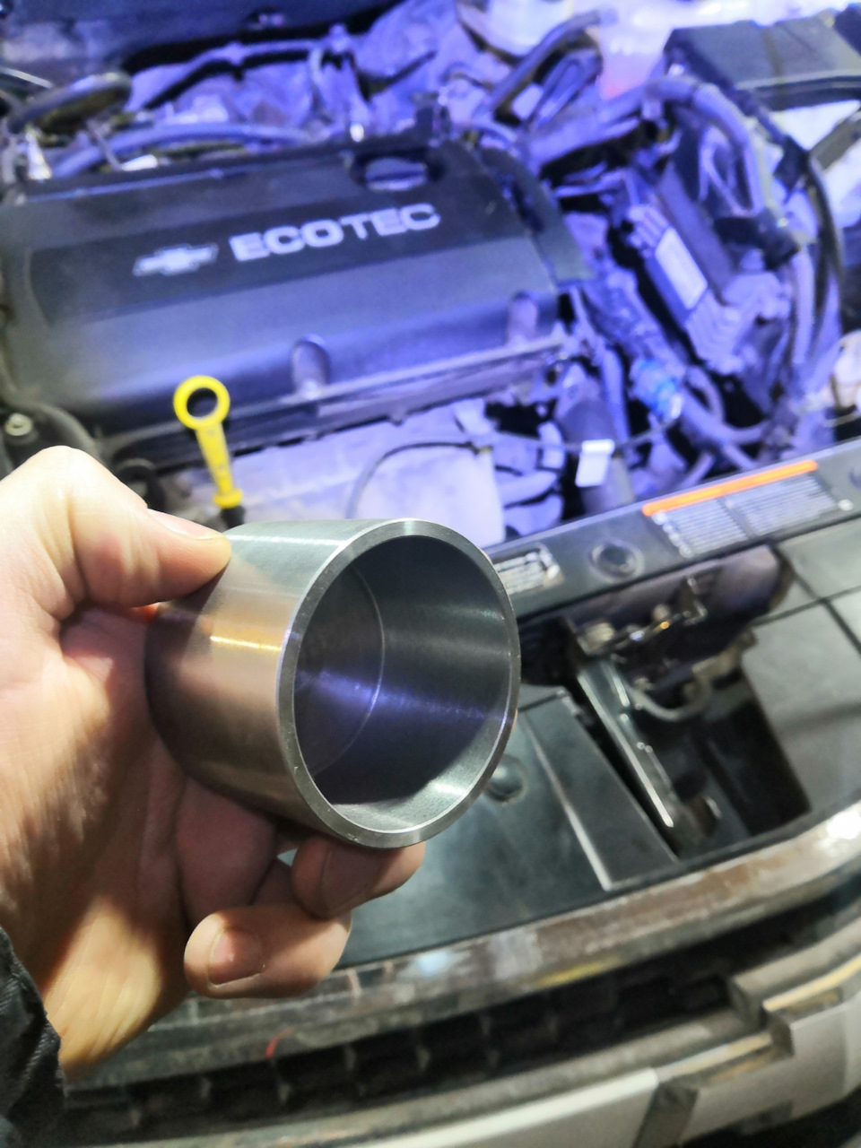

и левый сальник тоже не трогать он сухой( оставшиеся запчасти оставлю про запас). Сальник запрессовал оправкой сделанной у токаря, без оправки даже нечего делать и не пытайтесь менять сальник на месте. На болты фланца нанес фиксатор резьбы. Сложности возникли только при возврате привода на место в КПП, не понял защелкнулось ли стопорное кольцо, мешал амортизатор нормально вставить привод, сняли аморт и вставили привод. Долил 800 грамм свежего масла через сапун сверху( на воронку одел шланг и вставил его в кпп).www.drive2.ru/l/537557008329474682/, www.drive2.ru/l/472343049540731431/, www.drive2.ru/b/3114698/, пользовался этими постами, но со своими корректировками, ни шаровую ни рулевой наконечник не надо откручивать.

Это конечно чётко люфт устранили. Но надо найти токаря грамотного для этого дела
