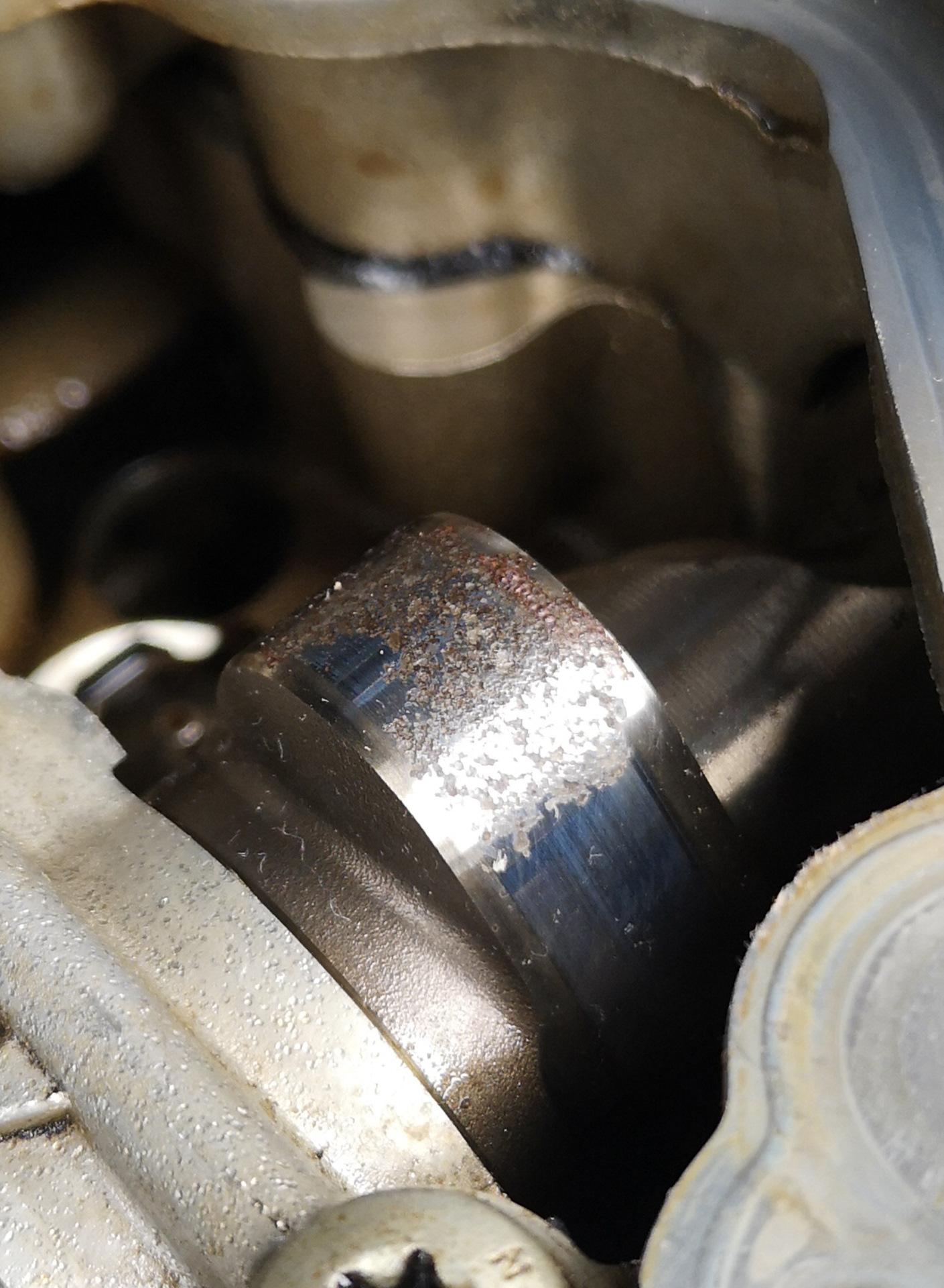

Нехарактерные звуки работы мотора привели меня к осмотру ГБЦ. Найден поеденный ржавчиной кулачек впускного распредвала.
Вывод простой, нужно менять распредвал! С запчастями сейчас туго, да и распредвала на CDL (06f109101k) в наличие никогда не видел. Прямых аналогов нет.
Активно изучав информацию, в частности от SAABERs и от KarlsonNet за что большое спасибо, пришел к выводу:
Можно поставить распредвал от BWA (06f109101B или 06f109101J) с кулачком ТНВД от CDL заменив последнего.(кулачек у моего распредвала в идеальном состояние).
Может есть у кого или подскажете, где взять Б/У распредвал в отличном состояние BWA или CDL с убитым кулачком ТНВД? На досках обьявлений не нашел :(
Даже с литым кулачком ТНВД подойдёт, можно попробовать перешлифовать в посадку!

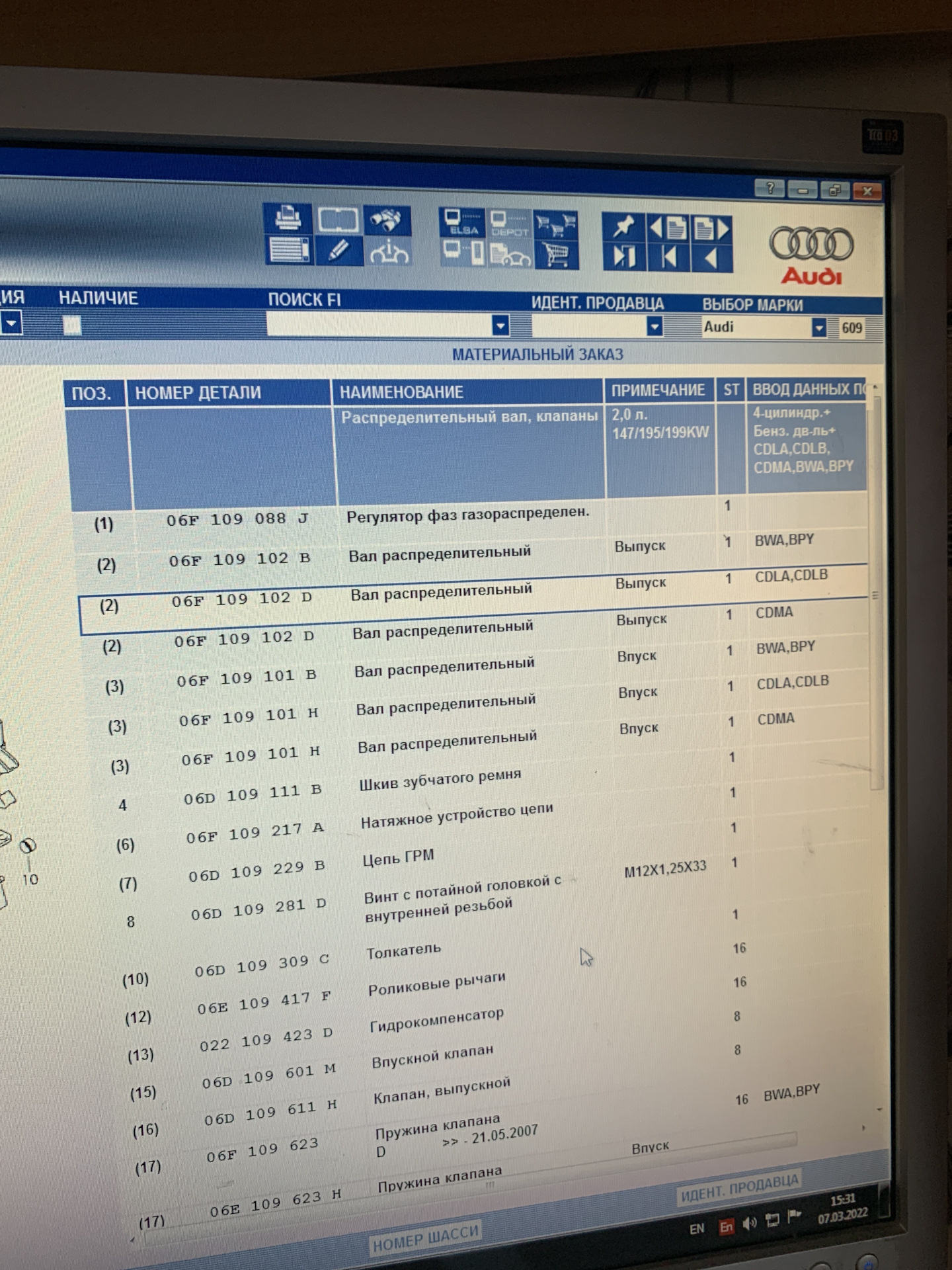

Так все изучено! Валы BWA и CDL впускные одинаковые, только кулачки ТНВД разные. Ищу любой из них.
Bwa это обычный сток поперечник 200 сил?
Да
Странно не должно быть такого что впуск что выпуск номера разные
Потому что кулачок ТНВД поставляется вместе с впускным распредвалом, но его можно самостоятельно снять и поменять на свой увеличенный.
На CDL — кулачок ТНВД и иной геометрией
Я к то у что валы обмеряли? Разница только в кулаке тнвд или в кулаках на клапана тоже есть разница?
www.drive2.ru/l/583709558661222300/
на впуске отличается только кулачок ТНВД, в остальном геометрия такая же
StepaR1
BWA — искать не обязательно)
Не знаю поможет тебе или нет эта информация, но…
Тебе подойдет вал с A3 8P, моторы AXX, BWA, BPY
с A4 B7, моторы BGB, BUL, BWE, BPG, BWT, BYK, BPJ
Т.е. любой 2.0т ea113 с этих машин, на A4 B7 это вообще самый частый мотор.
Все эти моторы имеют одинаковый парт-номер распредвала)

Жду фото, предварительно состояние не очень, с задирами на постелях :(
Не в СПб случайно у человека?
Не Спб!
SAABERs
Ну состояние такое себе, шейкам сильно досталось.
