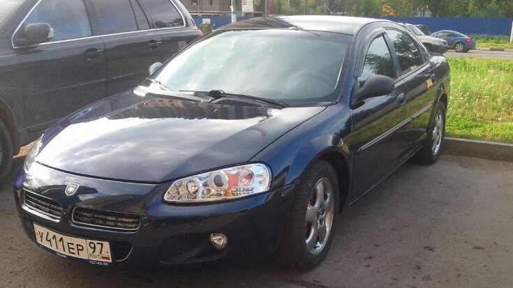

Сегодня утром припарковался около работы и услышал странное бульканье, решил заглянуть под капот. Источником звука оказался расширительный бачок. Интересует, что это такое вообще было. Варианта я предполагаю два:
1. Антифриз дошёл до температуры кипения (но на приборке при этом обычная рабочая температура)
2. Где-то в системе охлаждения есть воздух, которому захотелось на волю, но тогда возникает вопрос, почему он не вышел раньше.
В общем, друзья, жду комментариев и ваших предположений. Интересно же

Это "фишка" машины… У меня тоже булькает иногда. Вроде в мануалах говорят, что типа просто воздух в системе гуляет. И сам выходит, когда глушишь машину. Важно при этом чтобы на заведенной ничего такого не было.
не булькает — менял помпу — тишина теперь
Если начинает булькать антифриз — надо его менять.У меня на Стратусе быка — когда машину заглушить на включенных вентиляторах, то булькало в бачке.Промыл несколько раз всю систему и залил новый оригинальный антифриз
После замены помпы бульканье пропало
Короче, приехал я домой, заглушил машину, посидел, послушал и ничего, всё окей
бульканье в бачке меня привело к замене помпы и соответственно цепи! звуки проявляются когда температура подходит к середине и на заглушенном двигателе. очень долго искал причину, но в итоге заменил помпу и прошло! двиг. 2.7

да очково как-то. я тут нагуглил несколько форумов, так там очень многие сваливают на прокладку гбц, а это уже серьёзно
Я тоже сначала очканул. Вроде не прокладка. У меня это редко бывает, так бы всегда булькало. Тем более сразу у троих прокладки))) Это наверно очередной прикол этой машины. Как например лопнувшие термостаты
ага, термостат заменил — на тебе ещё пищу для размышлений)
