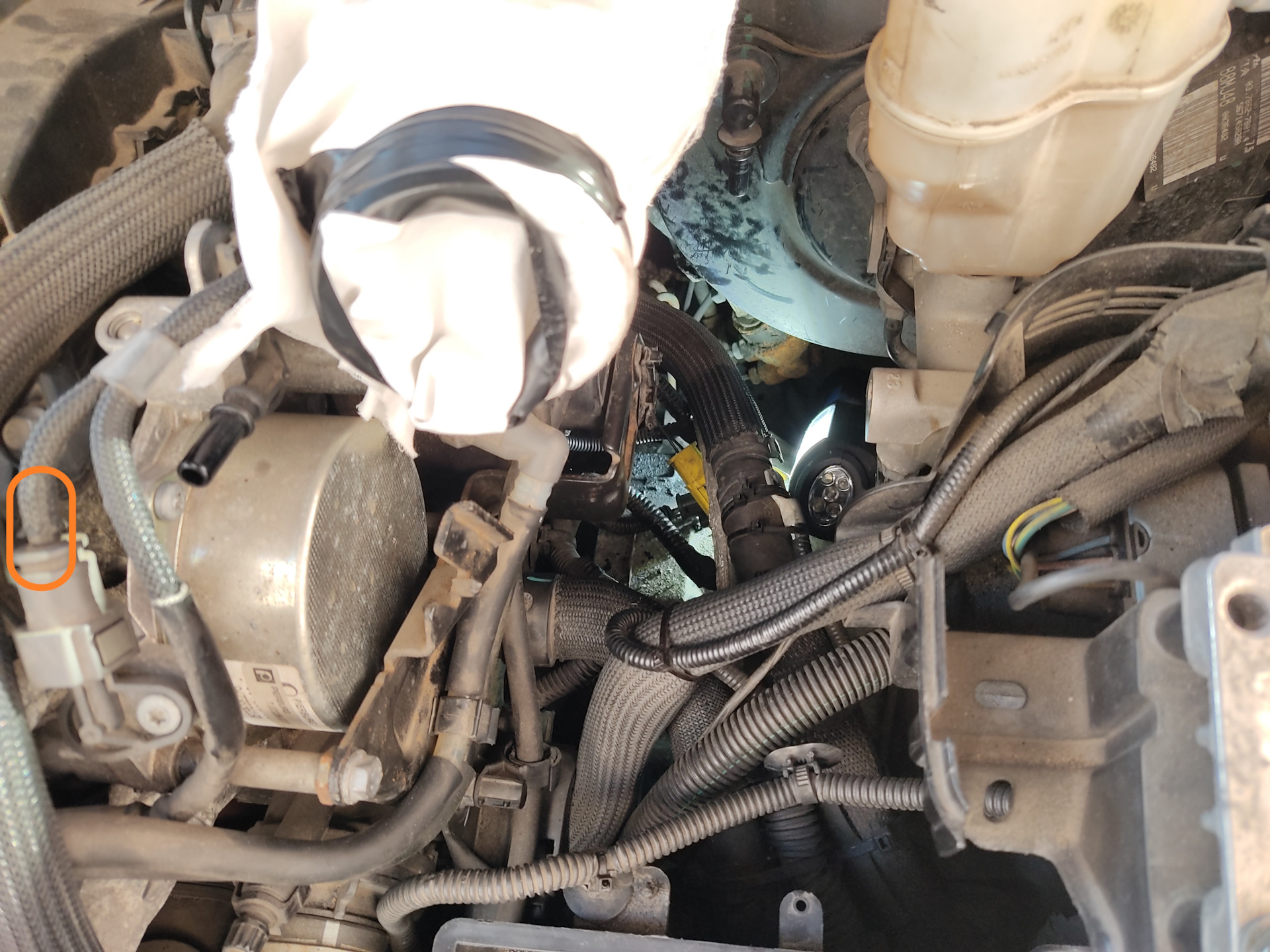

А теперь о небольших неприятностях после замены
На следующий день решил покататься по городу с программой FAP посмотреть параметры после замены.
Подключил и вот те подарок
Сразу пришла мысль, что может не надел(или не плотно надел) вакуумную трубку на насос, попробовал пошевелить быстросъемы и получил один поломанный под корень. Скорее всего сломал когда возился с регулятором.
На фото место обведено оранжевым
Думал просто покататься, а пришлось ехать на рынок целенаправленно)
Временно соорудил переходник из шлангов
На рынке подобрал штуцер(под 45 градусов) т.к. часть трубки(как раз с изгибом) пришлось срезать, кусочек шланга и хомутик.
Собрал все это дело, ни чего ни где не цепляет, ни чему не мешает, свой функционал выполняет, при необходимости легко разбирается.
