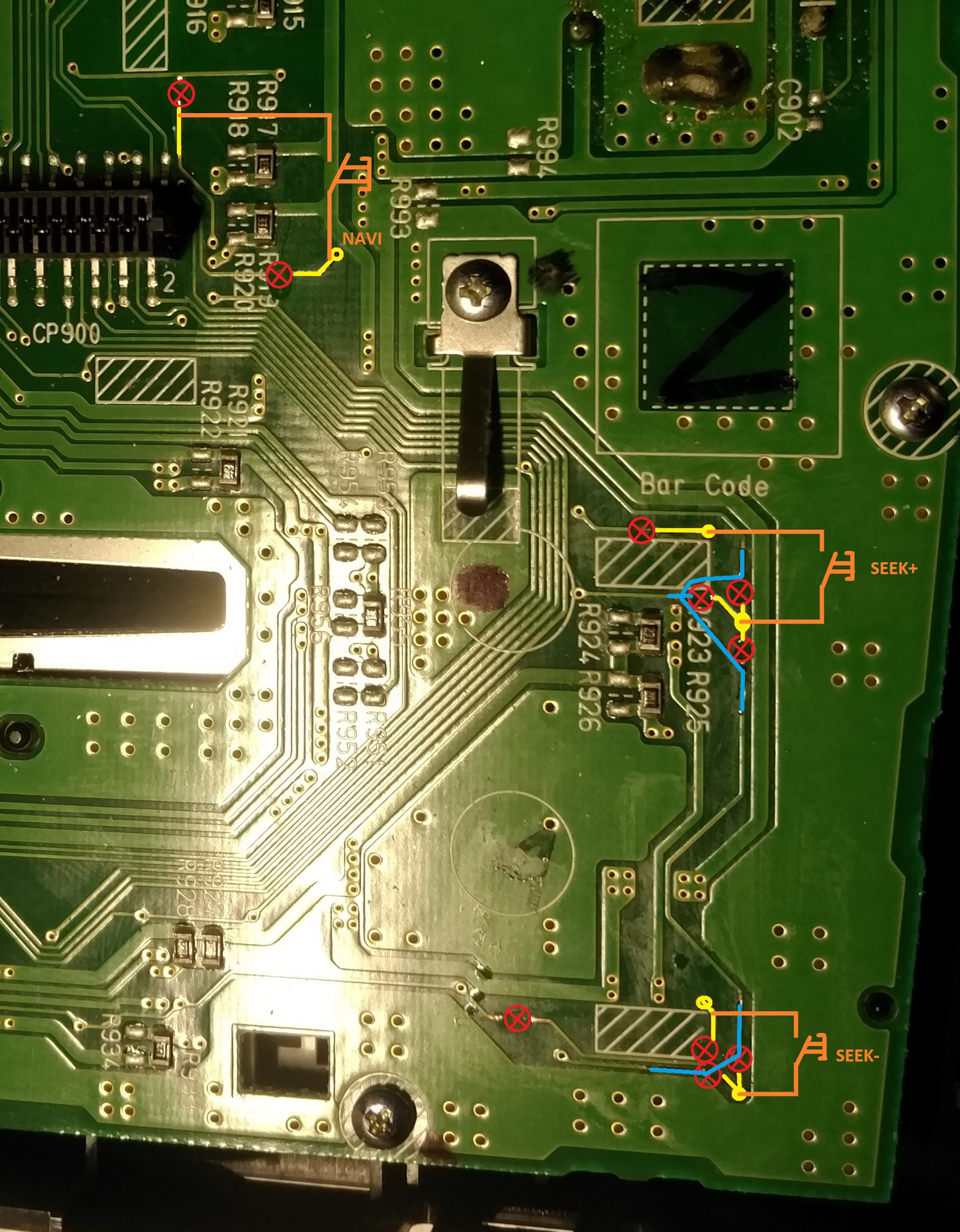

Значит покатался месяц на тачке и захотелось мне залезть в звук. Поиск. Гугл. Драйв 2. Спасибо Magnoz
за подробную инструкцию.

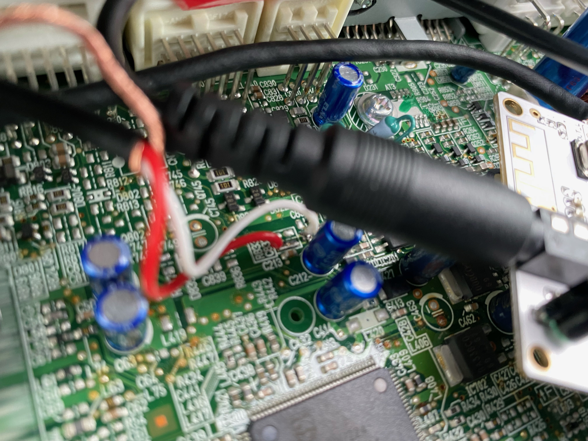

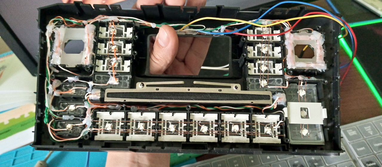

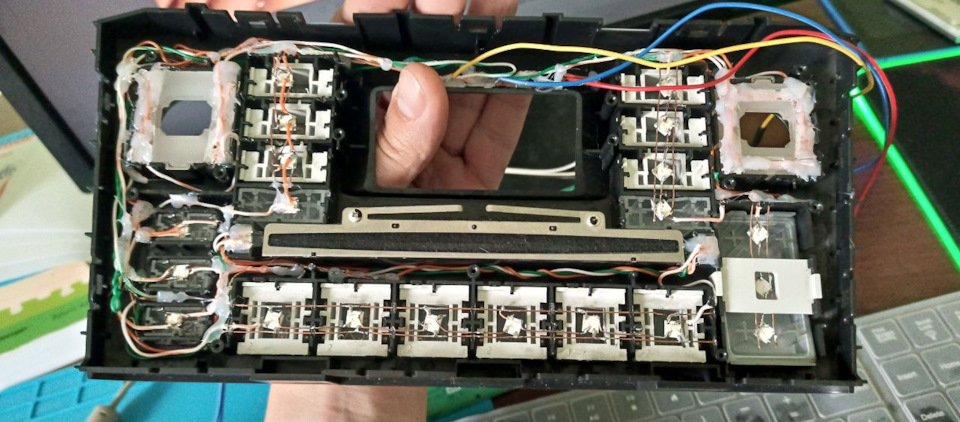

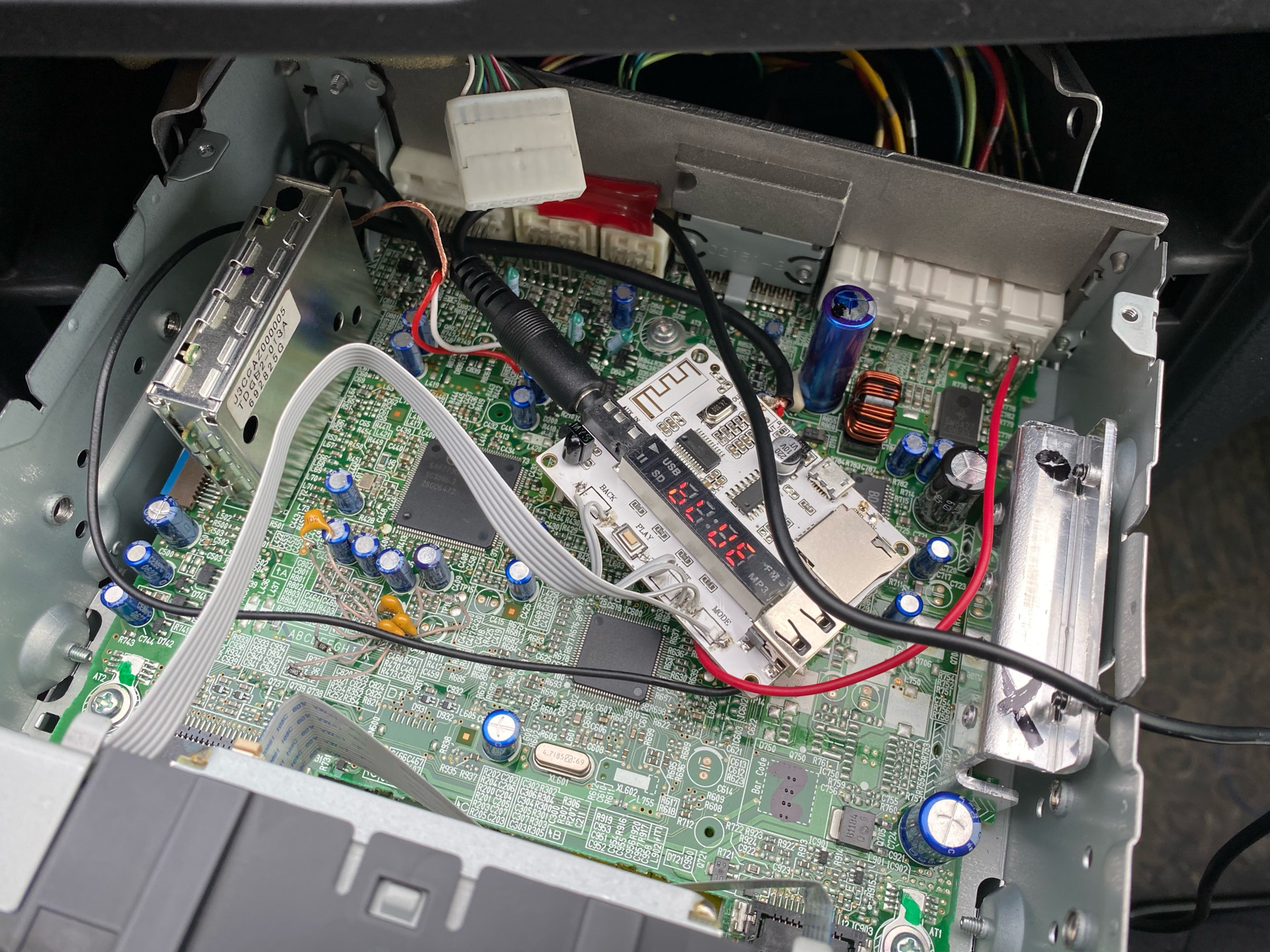

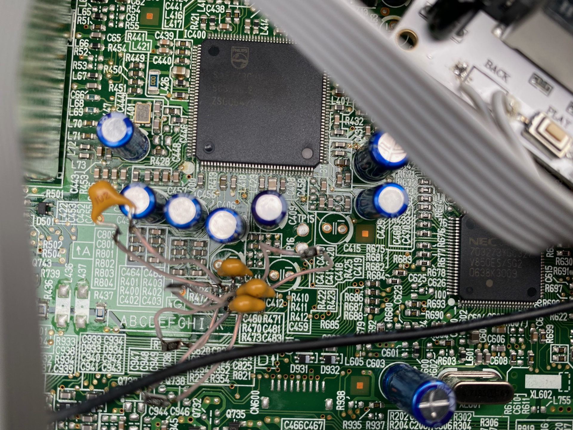

Паять было сложно. Даже успел накосячить. В одном месте перепалил дорожку, а в самом начале едва капнул на соседнюю дорожку и аукса не було. Потом при солнечном свете рассмотрел и убрал кляксу и все заработало. Также пришлось навесной делать конструкцию. СМДшки оказались большими против оригинальных. Но… раз уж я полез туда, то заиграла жажда достичь цели. И тут меня понесло еще дальше. Купил адресную светодиодную RGB ленту 5ти вольтовую (каждый светодиод отдельно). 4 ночи просидел, как-то там устраивал по удобней светодиоды и почти думал, что закончил, но понесло еще дальше. Не стал разделять контакты кнопок, а читаю матрицу напрямую в Ардуино. Ардуино в ответ плате BT-201 дает АТ команды по UART. Это единственная плата, которая так умеет. И это еще не все. В климате контроле также добавил чуда по свету. Но руки чешутся полезть еще и в приборку. В этоге на магнитолу пошло 30 светодиодов. Один нечайно сжег (перепутал полярность), поменял. Все на гарячий клей посадил. ЖК экран так и остался оранжевым. Этот цвет меня напрягает, но что поделать… Так уж и быть.
Да там все легко, припаять пару резисторов да конденсаторов, а некоторые просто передвинуть на другое место. Единственная проблема — они маленькие.
Не когда не понимал и не пользовался АУКС!(о вкусах не спорят…)
