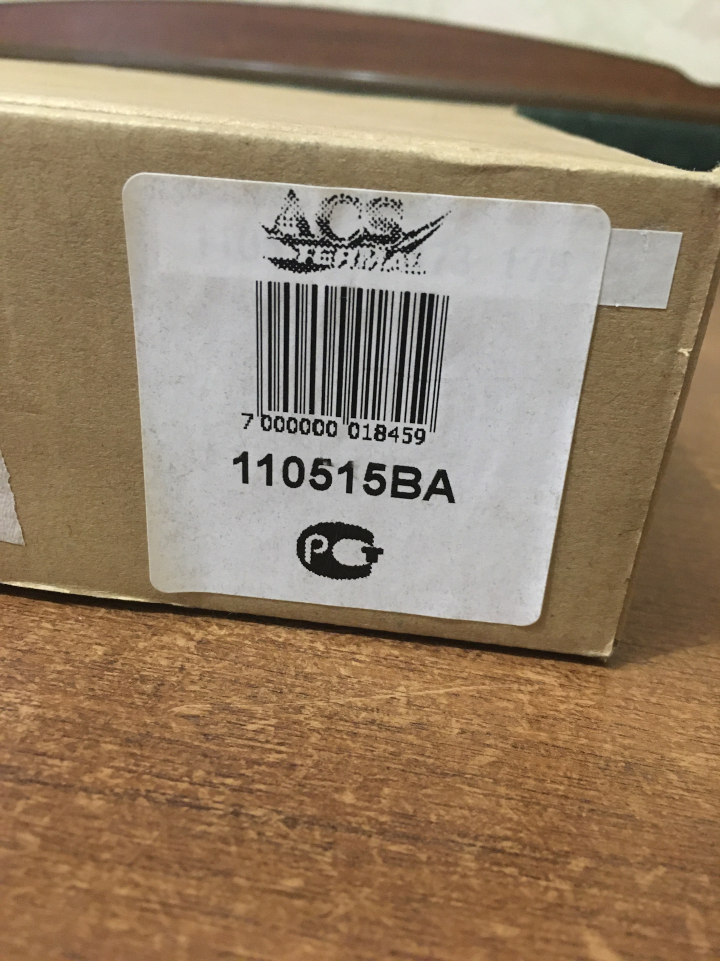

Много лет я не мог настроиться на процедуру по замене радиатора отопителя.
Перед новым 22 годом пришло понимание того, что пора.
Заказал радиатор по вину, ожидание-получение на складе-разбор салона — не тот радиатор пришел…под другое крепление.
примерка латунной Ваз печки
Под руку в гараже попалось несколько распространенных радиаторов, выбор пал на отопитель от Ваз 2101, примерка и решение принято-установка.
Ну а далее все на видео.
Что и как кому делать-дело сугубо Ваше, ни кого не призываю. Лично я доволен.
Всем удачи.

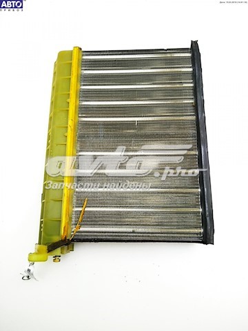

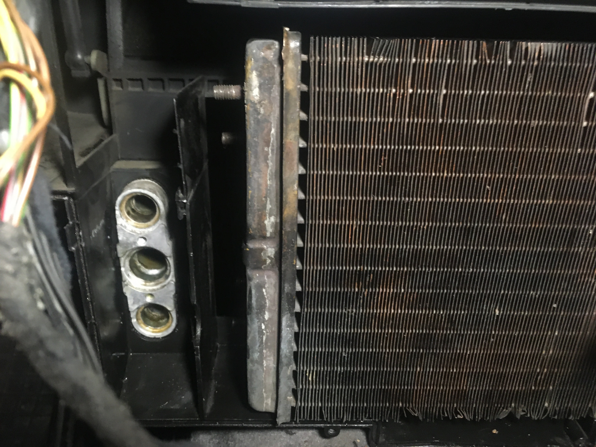

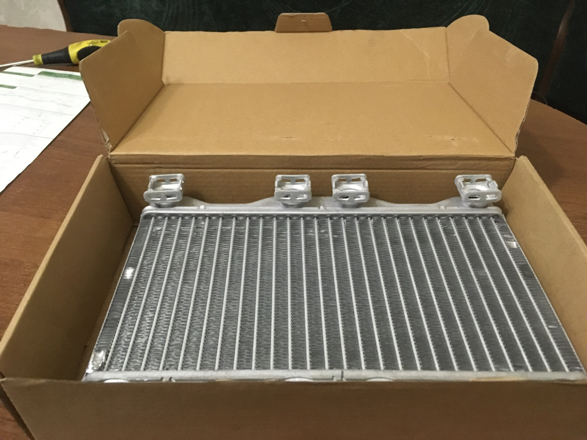

На фото радиатор под климат
Вот такой у меня был
Нагревательный элемент с алюм.радиатором

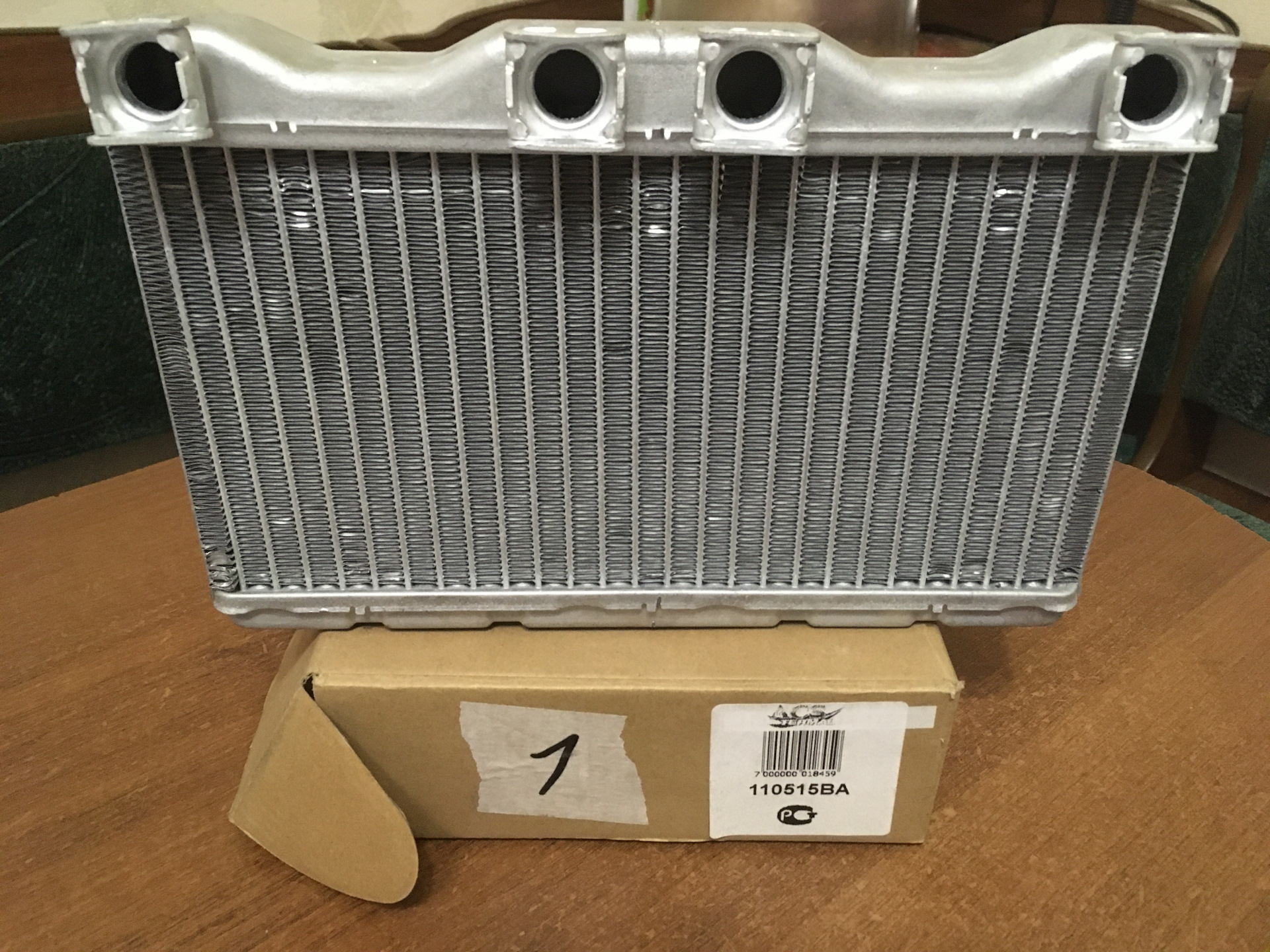

64 11 8 373 175
--только в комбинации с
Сдвоенная трубка
64 11 8 373 177
просто бмв решила модифицировать узел
без климата такой i.avto.pro/partimage/comm…3e85597edb47200f64d3d.jpg
