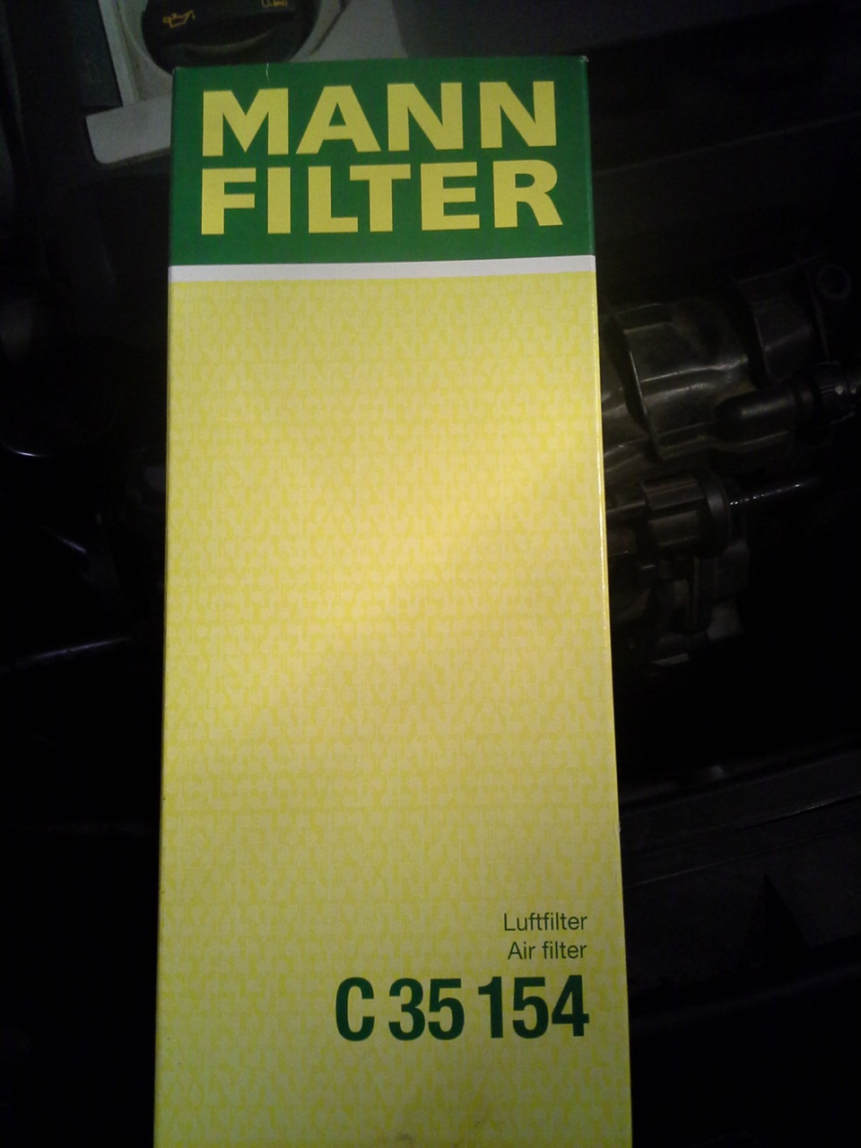

4. Заменил воздушный фильтр. Фотография прилагается.
