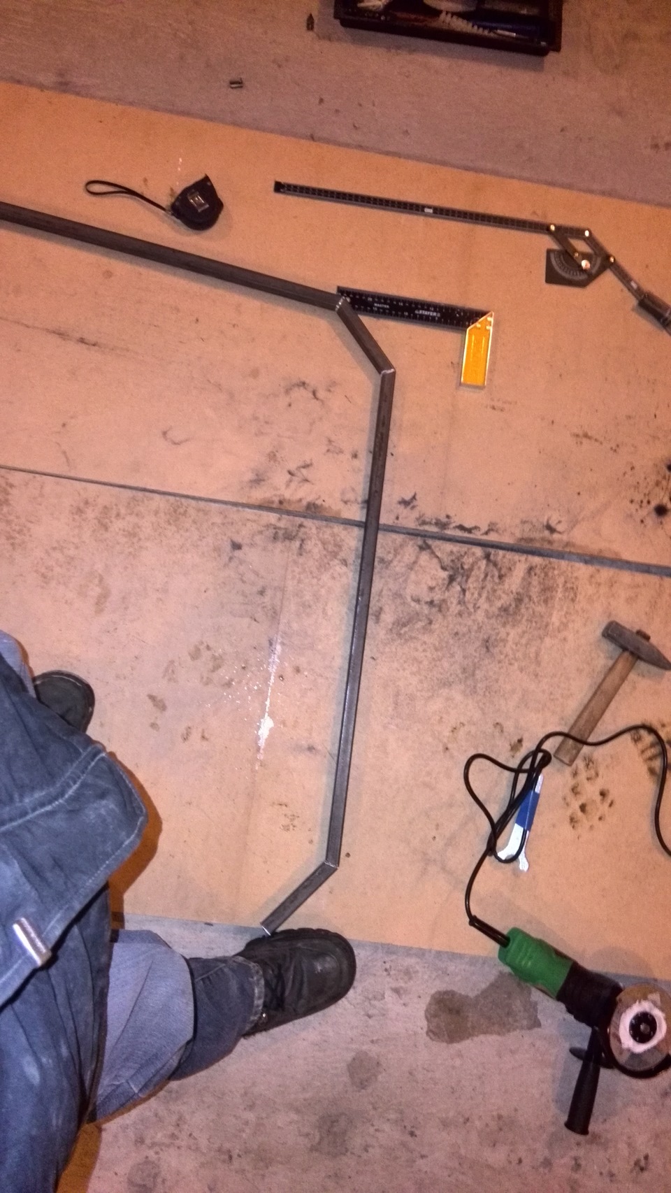

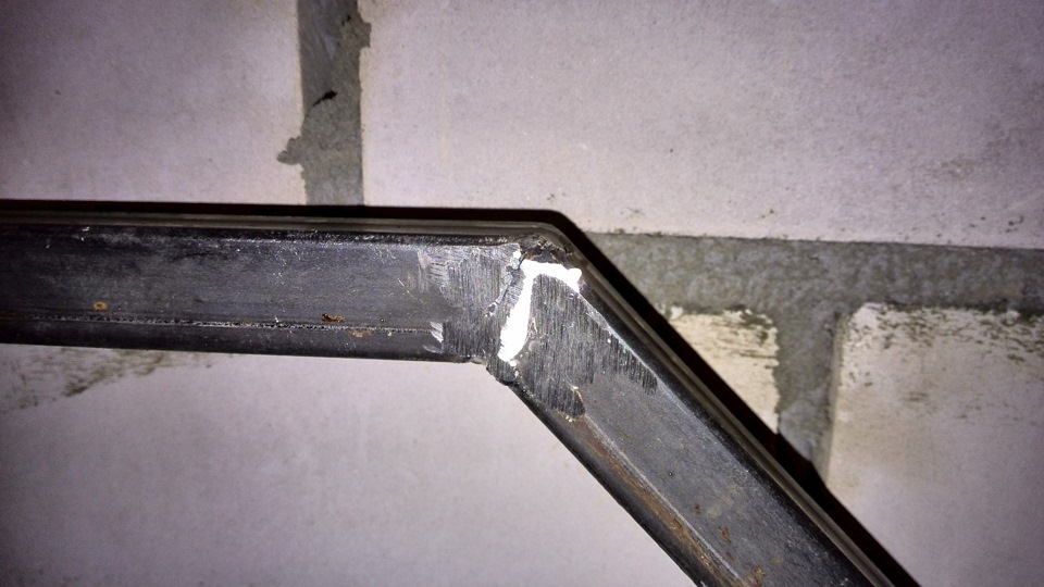

Чесно сказать я офисный планктон и ни с металлом, ни со сваркой раньше дел не имел, ну разве что издалека видел, что там яркая дуга и нужна маска. Нашел у знакомых в конторе практически не нужный сварочный инвертор который можно взять на прокат. Почитал, посмотрел на ютубе ролики по дуговой сварке и приступил.

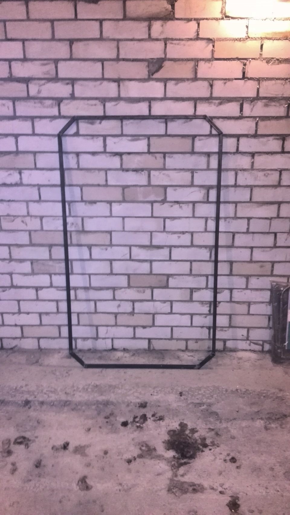

Сварочные швы утягивают и ведут конструкцию, поэтому с помощью струбцин и куска ДВП была достигнута горизонтальная плоскость
Первая конструкция днища

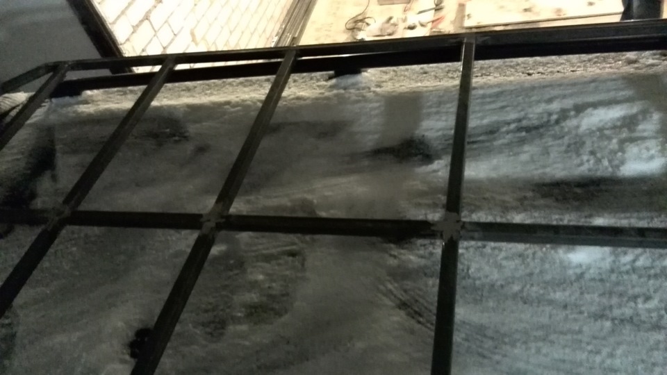

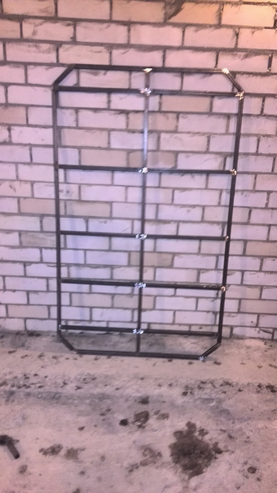

Добавляю поперечены
узковато
обработал УШМ сварочные швы
для первого раза сойдет

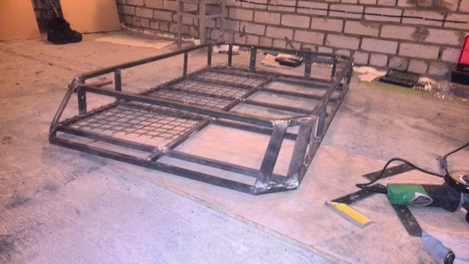

Приступил к верхней части
Совместить верх и низ немного сложно
В итоге получилась такая конструкция
По ходу изготовления были внесены изменения относительно первоначального чертежа. Крепление на багажник для запаски пока не делал, начал задумываться о калитке… Теперь жду тепла чтобы покрасить, так как дышать краской в закрытом гараже с работающей тепловой пушкой меня пока не привлекает. Получившуюся конструкцию хочу закрепить на силовые рейленги, которые предполагается изготовить из профиля 40х20, но разность крепления к кузову в трех разных плоскостях меня пока пугает.

каковы размеры багажника?
1600х960х190
